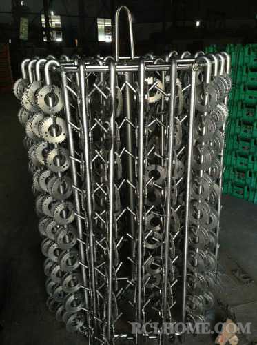

发表于 2016-10-24 08:45:33 | 显示全部楼层 |阅读模式

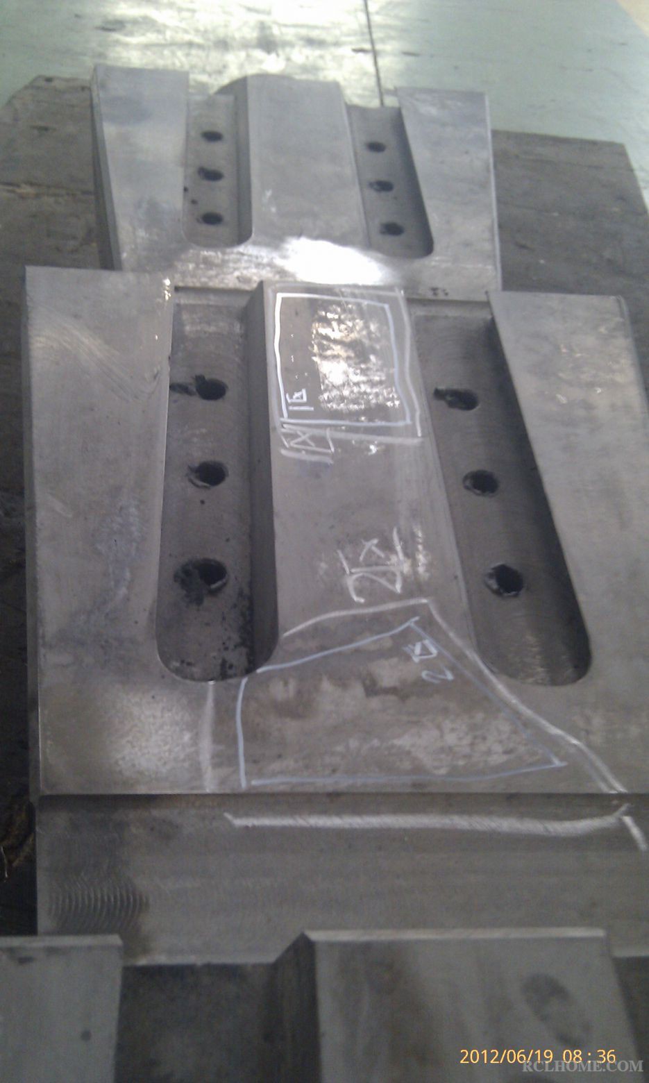

不知各位是否遇见类似问题a
反反复复
签到天数: 373 天
556
3546
3546
 楼主| 发表于 2016-10-24 08:47:36 | 显示全部楼层

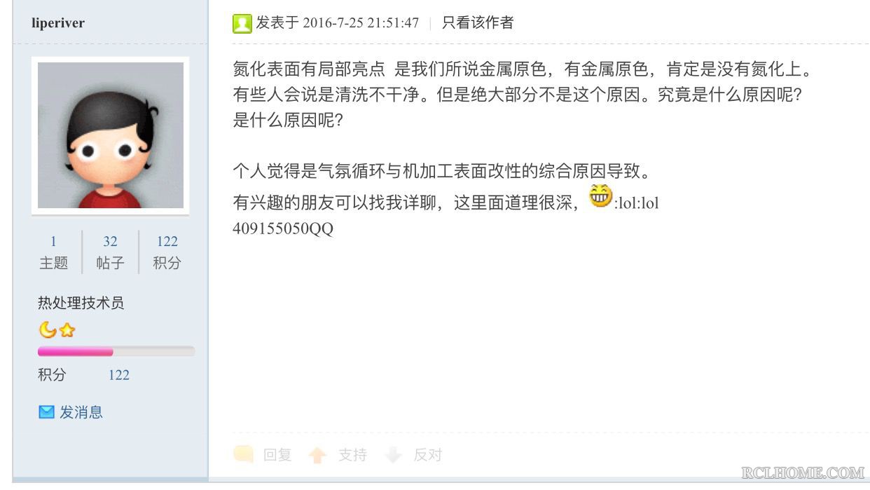

在rclbbs有个人这样说
反反复复

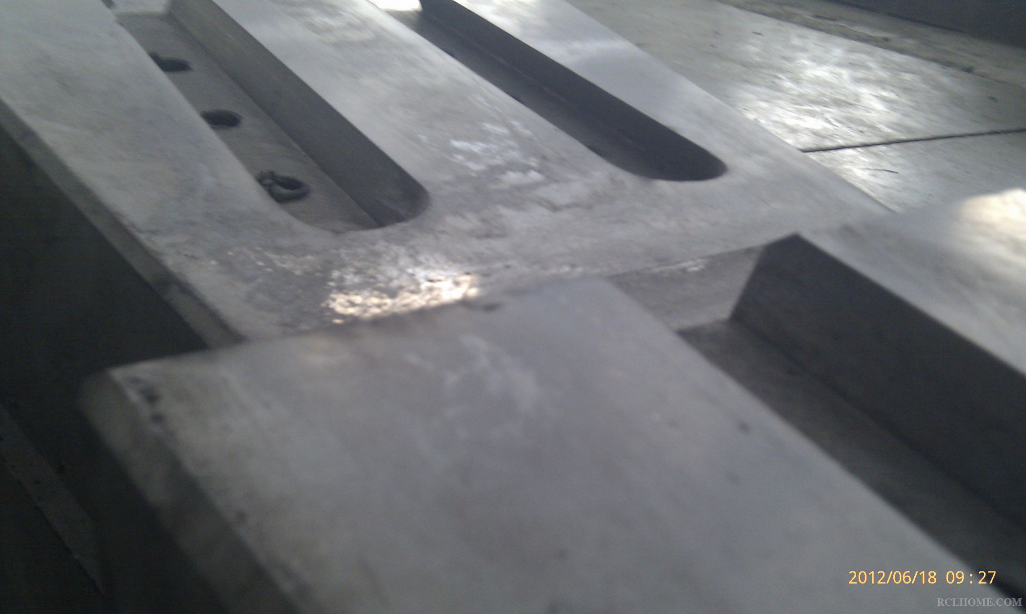

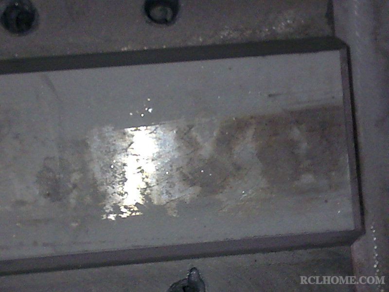

工件有局部呈金属色和全部呈金属色两种情况的。局部金属色: IMAG0287.JPG IMAG0295.JPG 图像082.jpg

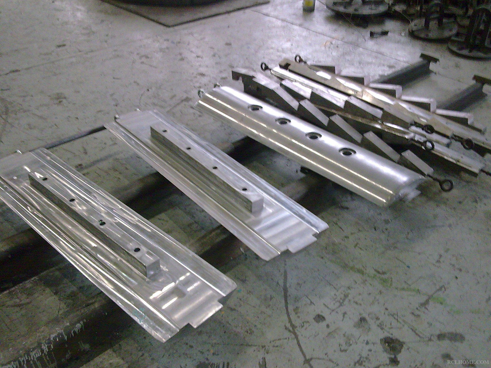

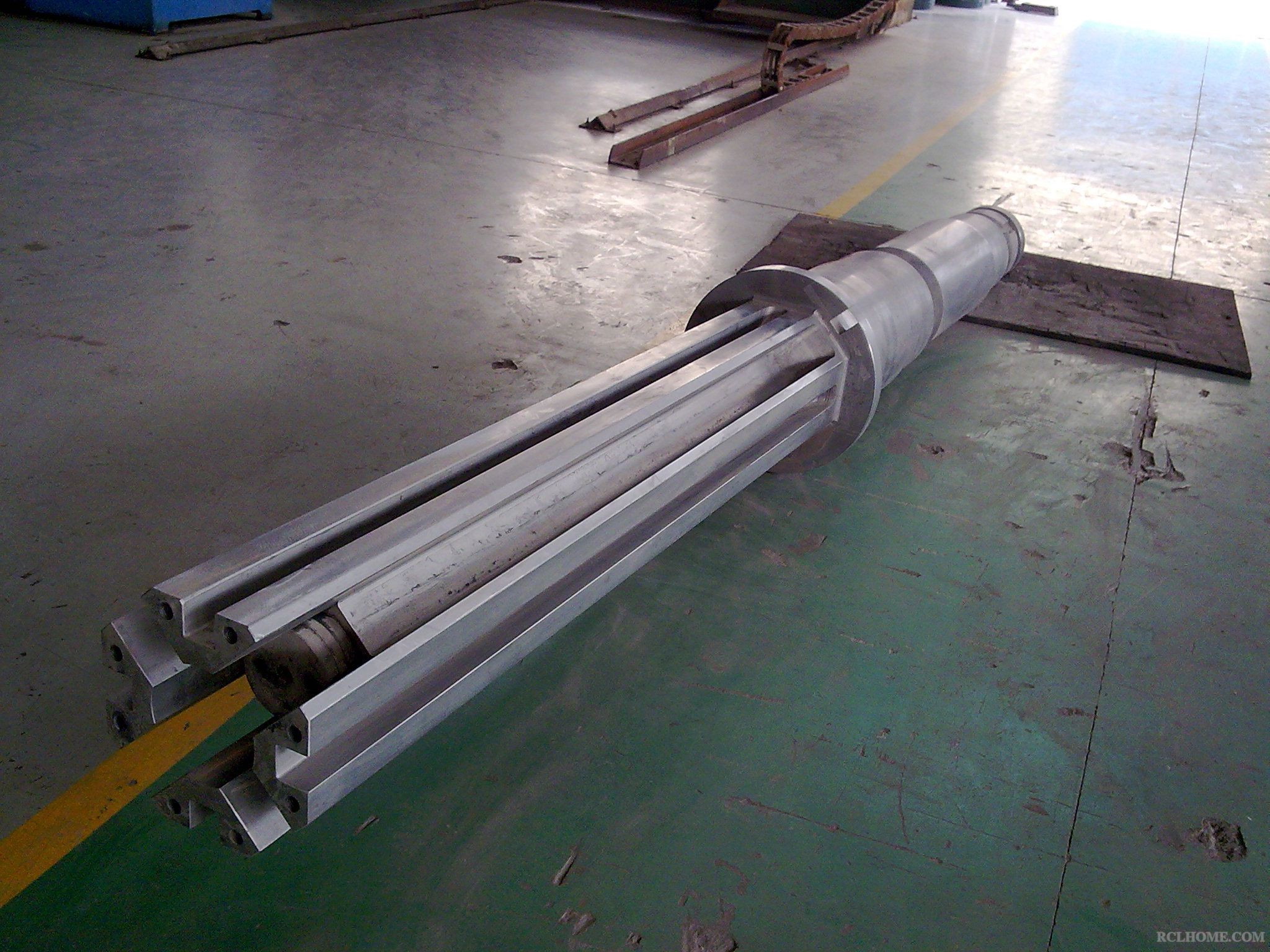

全部金属色: 图像198.jpg 图像419.jpg

 楼主| 发表于 2016-10-25 07:59:18 | 显示全部楼层
这种局部金属色是故意为之吗?局部金属色位置硬度和正常颜色处一样吗?

 楼主| 发表于 2016-10-25 08:00:41 | 显示全部楼层
这种全部金属色是不是通过控制白亮层厚度来做到的呢?没有白亮层的话就会呈金属色?这样硬度是不是就要做出一定的让步呢?

发表于 2016-10-25 12:18:59 | 显示全部楼层
繁华落幕 发表于 2016-10-25 08:00
这种全部金属色是不是通过控制白亮层厚度来做到的呢?没有白亮层的话就会呈金属色?这样硬度是不是就要做 ...
不是故意的,估计这零件表面可能存在化学成分不均匀。
