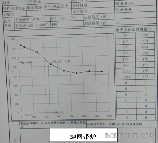

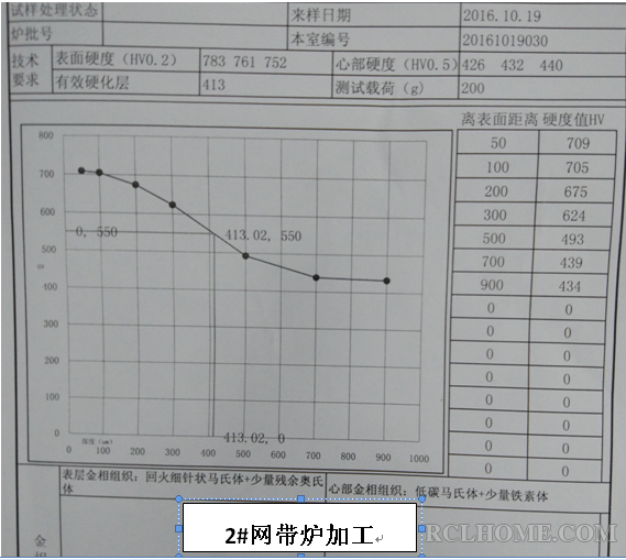

某种规格的链条销轴,材质20CrNiMo,外径7.95mm,渗碳空冷后在网带炉做淬火加工,碳氮共渗温度:850°C-860°C,保温时间1h左右,C势:1.0%,氨气:300L/h,回火温度:180°C,保温120min。检测结果:如图,两次试验,在不同的设备加工的,要求表面硬度在800HV;

第一个炉子有问题吧   800HV可以

在3台不同炉子试验过,加工余量已放到最小,只有一台炉子在磨到成品尺寸后表面硬度勉强达到要求。2#炉子碳势用定碳片称重测试,实际值比设定值低大约0.04%,这个影响大吗?

实际值比设定值低大约0.04%-----这个应该算正常范围。一般要求实际值和设定值正负误差在0.05%。
要求表面硬度在800HV有点难度。
试试碳势再调高一点(个人观点)。
