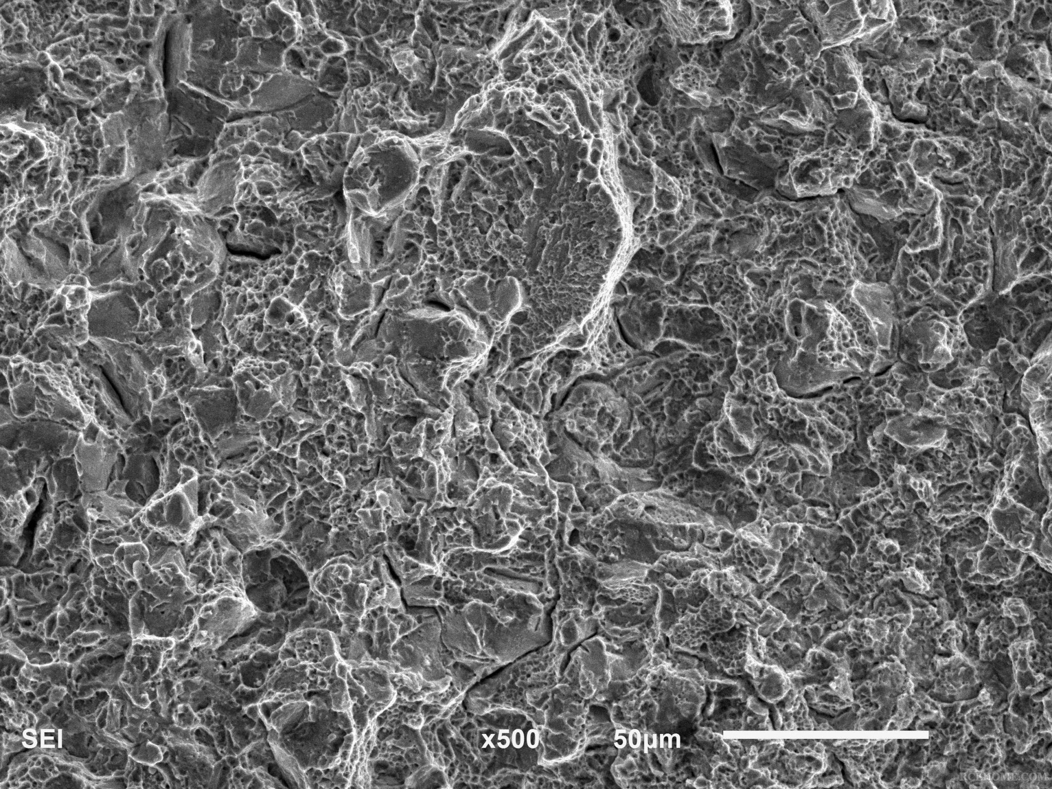

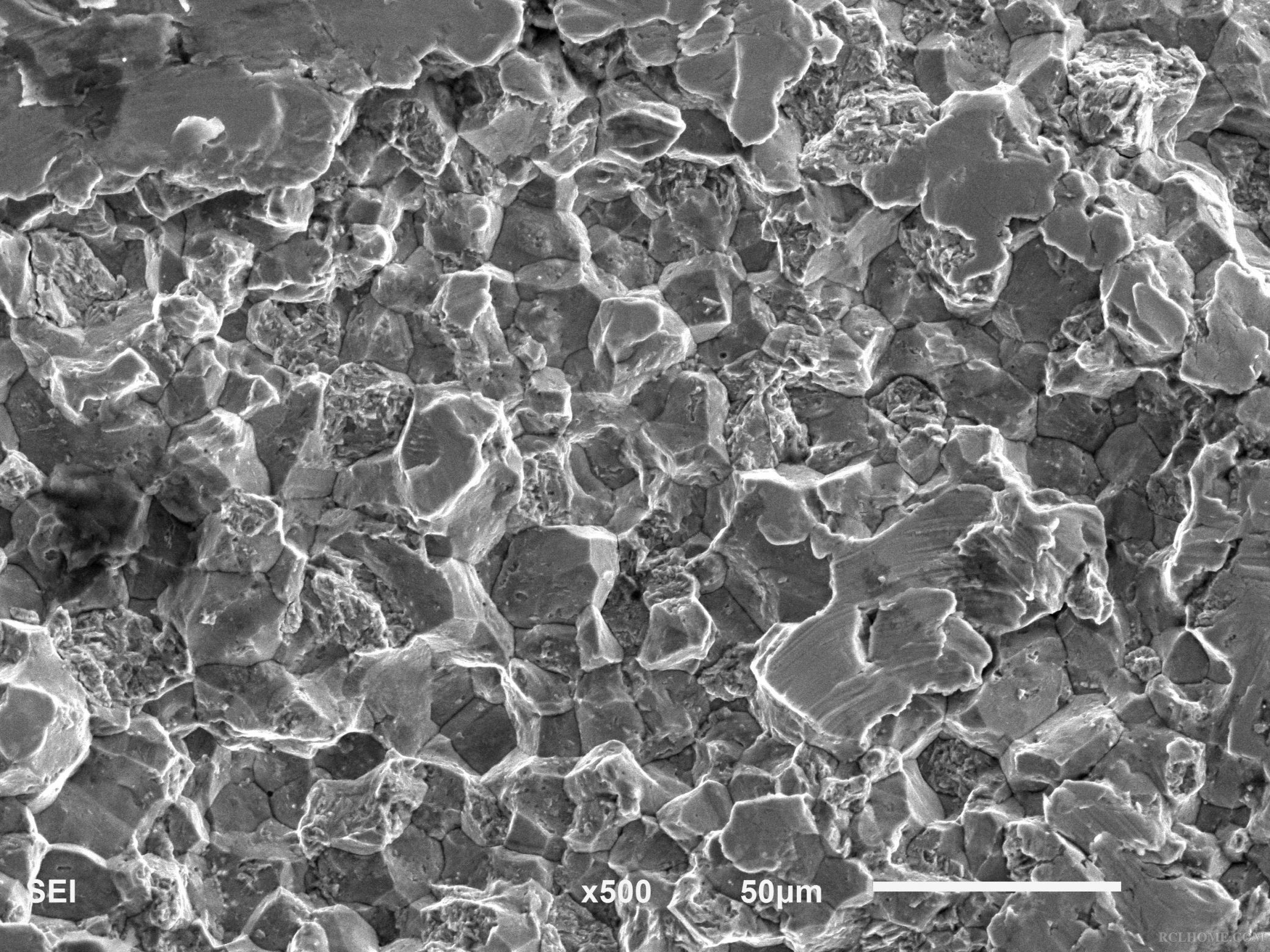

大家从电镜照片发现什么?材料马氏体不锈钢,在使用中断裂

第1张图只看到:沿晶裂纹,似乎是脆性断口,断口有大面积擦伤。
第2张图只看到:沿晶裂纹,好像还有穿晶裂纹,气孔和韧窝(倍数小了点,有些分不清),似乎是准解理断口。

第一张很经典的沿晶断口,第二张有少量韧窝,且伴有沿晶二次裂纹

有氢损伤的特征。

判断是否氢脆,还需楼主回答几个问题:
1.  SEM照片对应工件什么区域 ------ 第1张照片是次表面,第2张照片是裂纹扩展区吗?
2. 工件是否有和氢接触的历史 ------ 比如钝化洗白,电镀?
3.  应力------ 该工件装配后承受拉应力吗?
4. 延滞断裂 ----- 装配后几天内发现断裂?
5. 工件芯/ 表硬度多少?

1、照片不清楚是什么位置
2、工件有与氢接触,经过酸洗
3、工件使用中断裂,有扭转和弯曲应力
4、不是装配件
5、硬度HRC52-54,材料3Cr13

红色圆圈中疑是氢损伤断口中常见的“爪形花样”,方框中到底是“爪形”花样还是解理断口“撕裂棱”,需要再斟酌。照片中不好判断,需要再电镜中倾斜样品观察确认。

这么说,氢致断裂的嫌疑很大。
如果能了解照片对应的断口位置,更有把握认定肇事者是不是氢。

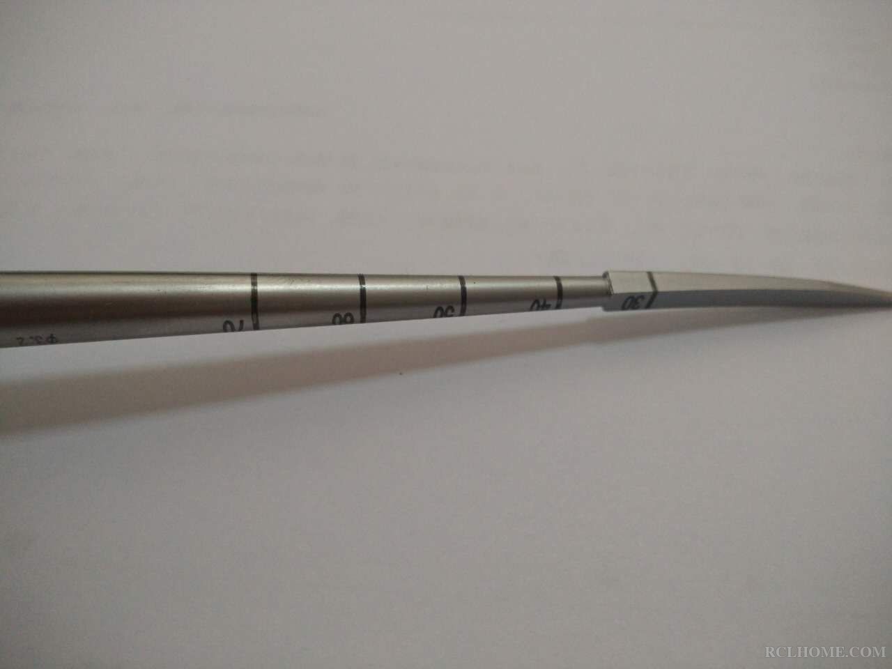

照片中方和园交界处,医疗器械,手术使用中在人体内断裂

红色圆圈中疑是氢损伤断口中常见的“爪形花样”,方框中到底是“爪形”花样还是解理断口“撕裂棱”,需要再 ...
爪形”花样还是解理断口“撕裂棱,如何区分?光谱能打出来吗?

回复15#,大家谈的是SEM照片上的爪形花样,跟光谱不沾边。光谱只能测成分,能谱和电子探针可以测微区成分和原子分布。

精华帖中会员 “LeoMet's 图集”,207-209F 是很好的实例,两组SEM照片都呈现 “爪纹” 特征,但LeoMet认为其中一个是氢脆,另一个不是氢脆(结合光学金相照片,判断是渗碳过度)。
看到 “爪纹” 是不是氢脆,还需要很多参考信息,用以排除其他原因或直接指证氢脆。我在5f 和10f 问顶楼照片是断口的表面,次表面还是芯部的区域,就是此意。而不是想了解断口在产品什么位置。
