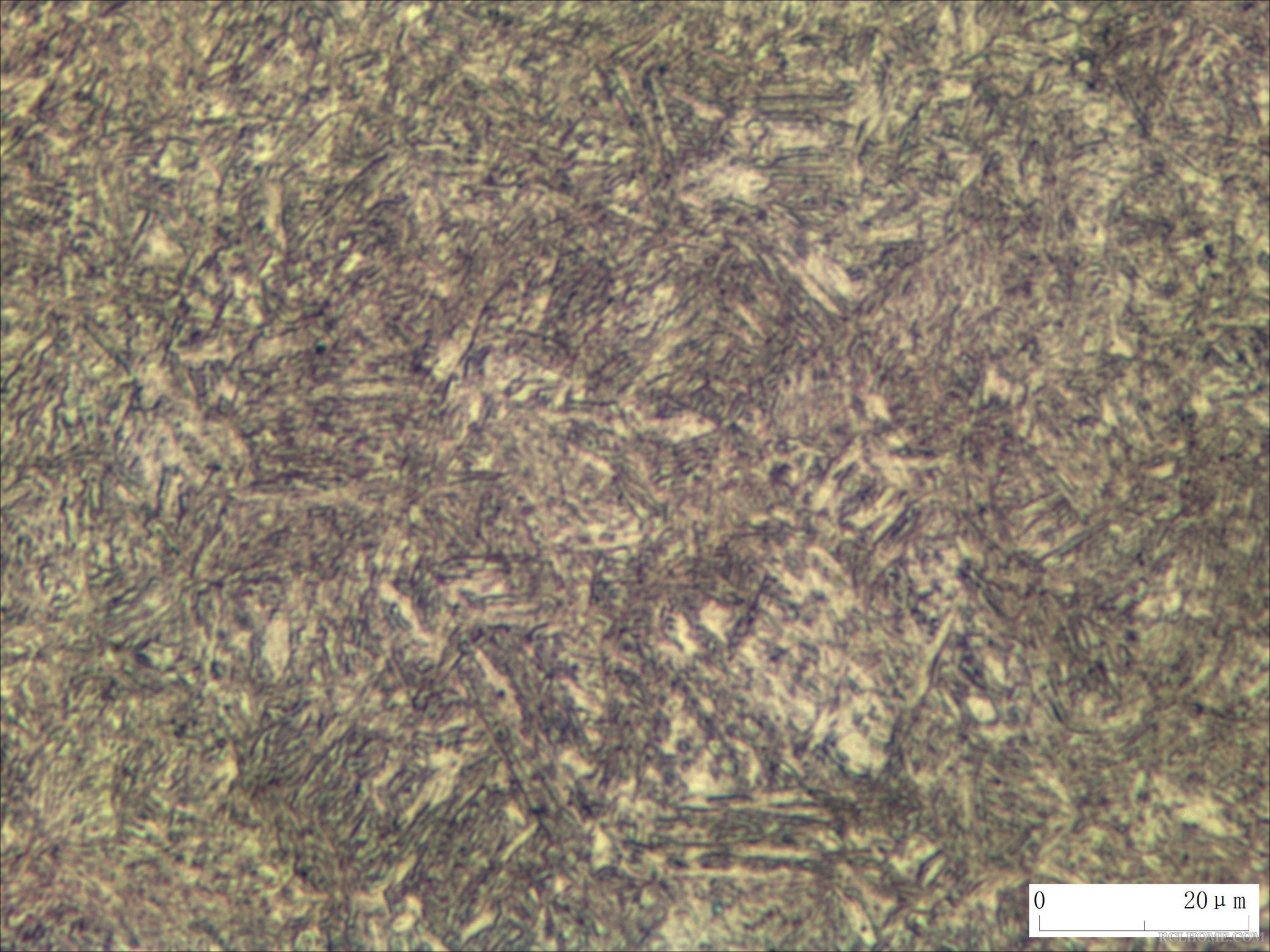

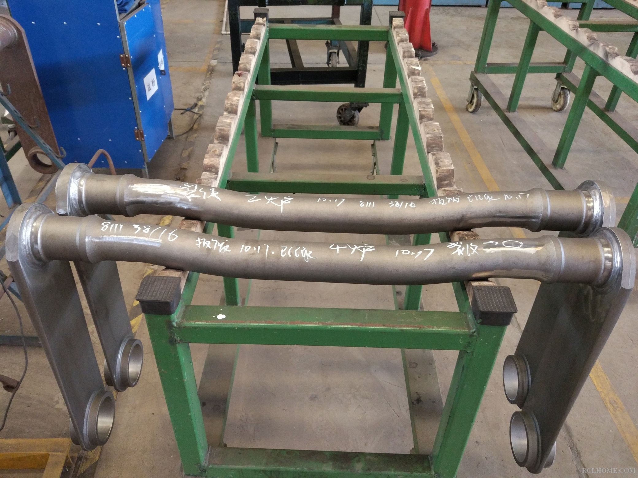

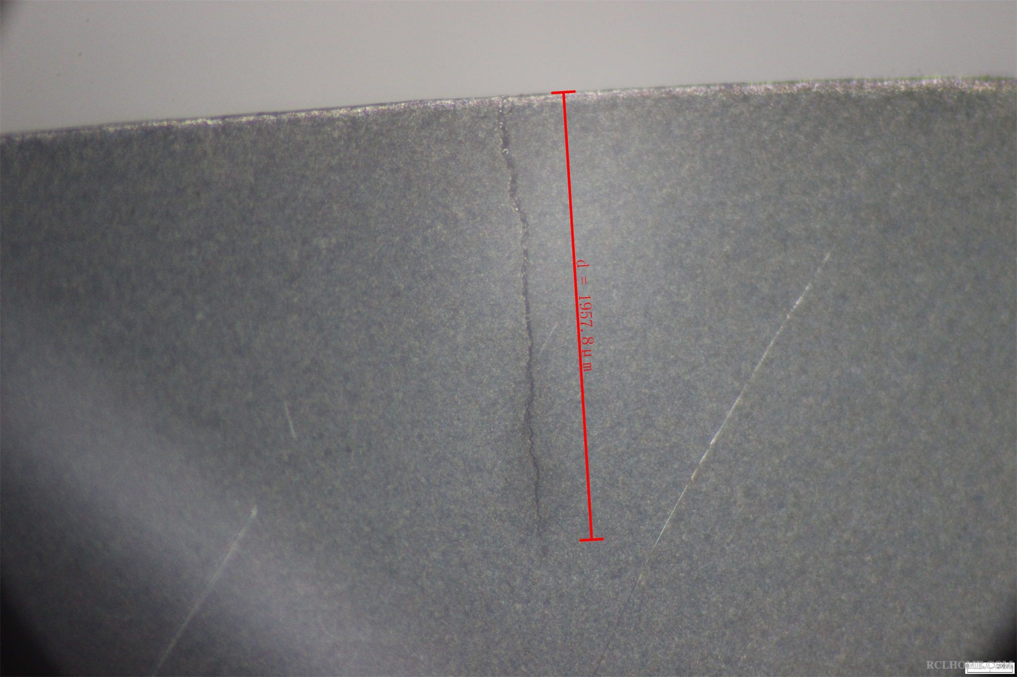

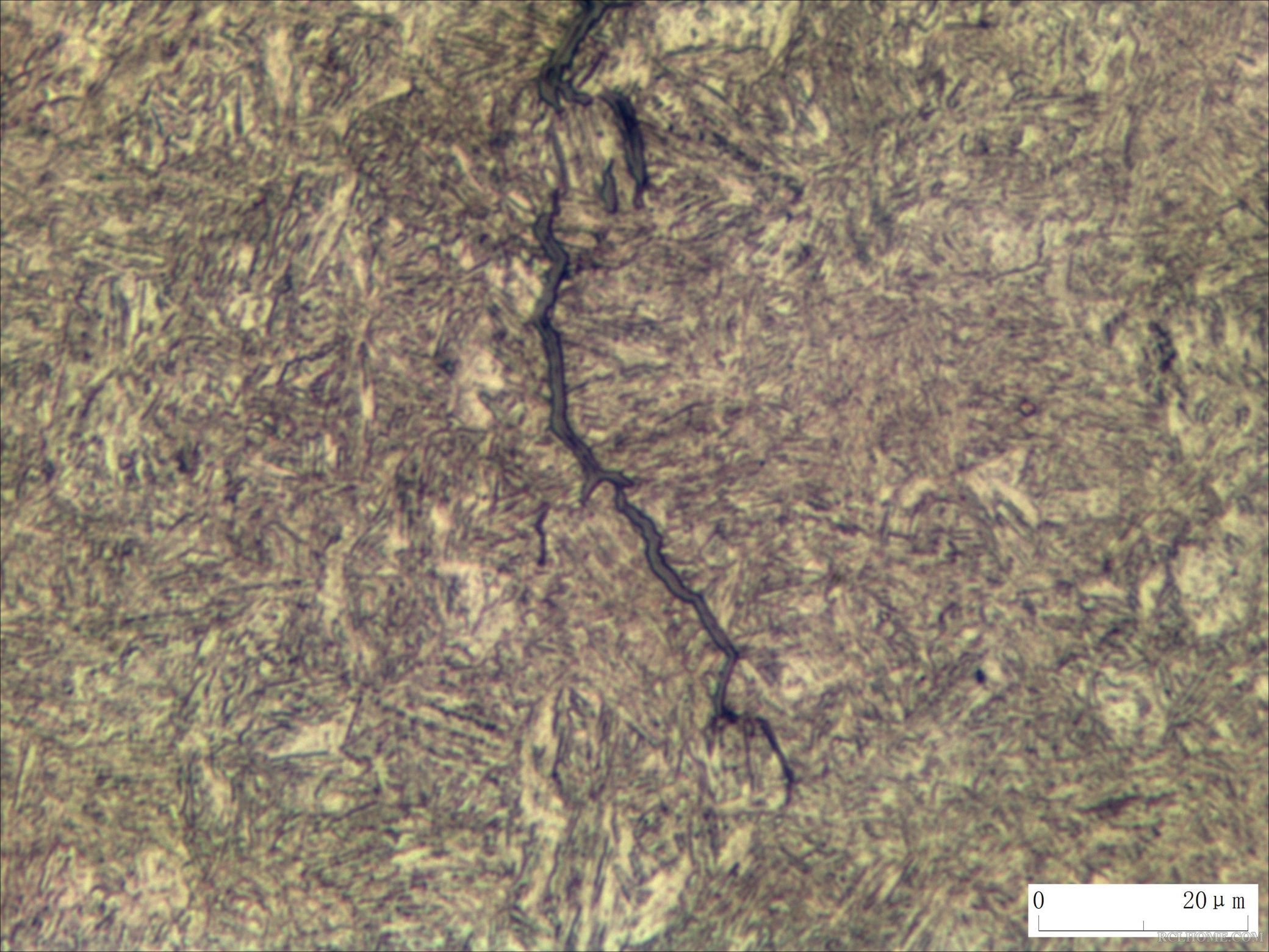

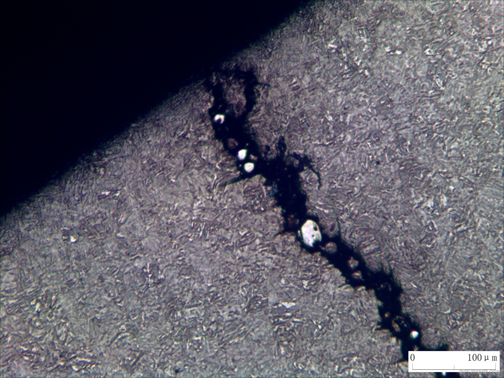

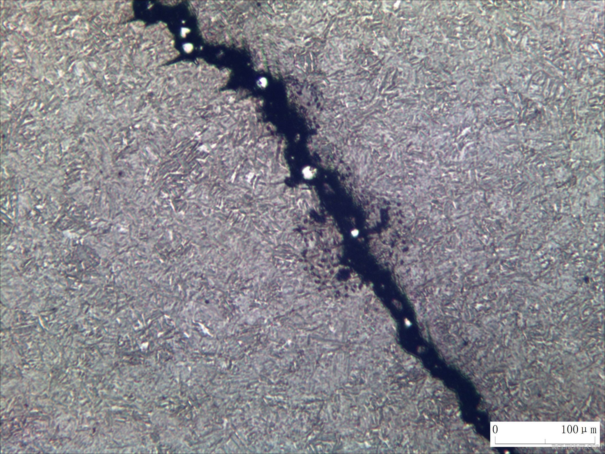

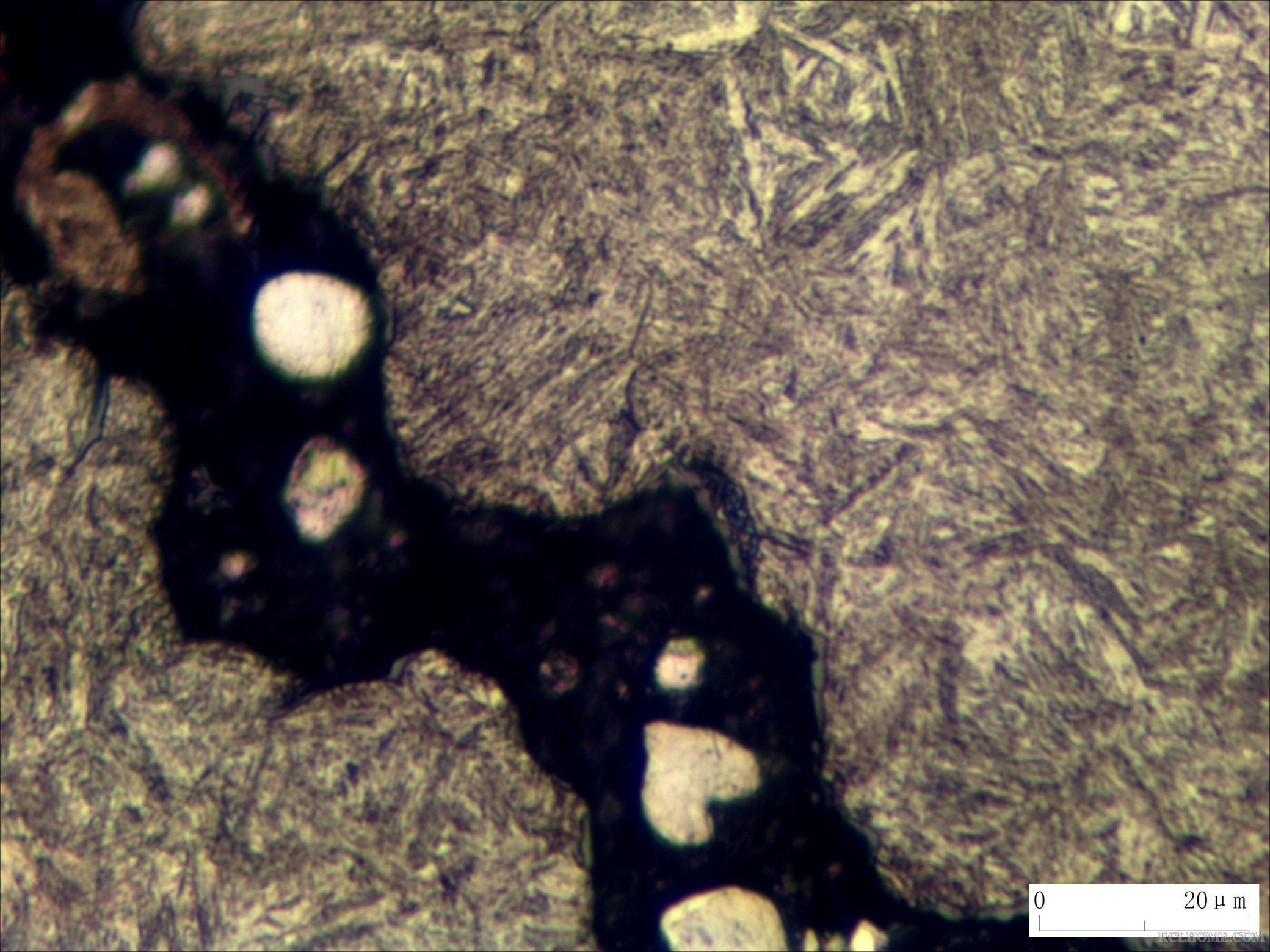

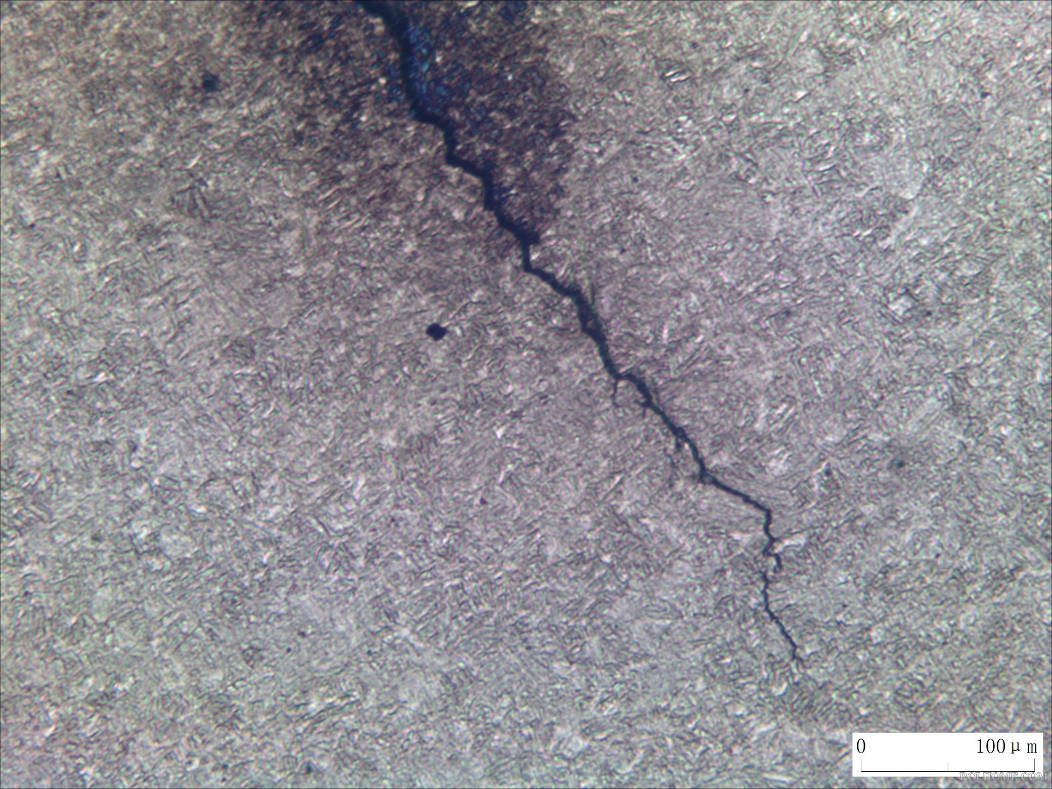

材料为33MnCrB5,尺寸为外径72,内径50的钢管,裂纹纵向,长度大概5mm,深度2mm,见下面的图片,热处理温度850℃,保温30min,6%的PAG淬火,400℃回火。 IMG_20161017_140432.jpg

这个产品装炉方式怎么装的,变形大吗

这个产品装炉方式怎么装的,变形大吗
有一个架子,装炉后的样子和我发的照片差不多,开口向下。

这个产品装炉方式怎么装的,变形大吗
有一个架子,装炉后的样子和我发的照片差不多,开口向下。由于有工装,变形还算可控吧。

钢管是圆钢穿孔-冷拔-去应力退火-两头墩粗,两头未发现过淬火裂纹,裂纹都是在杆身未墩粗部分

图纸是国外的,技术要求也是国外的,目前两种材料要求的硬度一样,组织要求不能出现铁素体,可以有少于20%的贝氏体。

发表于 2016-10-29 17:08:10 | 显示全部楼层
裂纹的位置在实物图片上标示一下,这样更清楚些。按你的说法裂纹在横杆的中间部位对吗?

孤鸿踏雪 发表于 2016-10-29 16:41
你确认是淬火裂纹吗?
从检测的裂纹看,应该是淬火出现的,但主要是什么原因引起的还不太清楚。厚度只有11mm,应该不会是因为加热过快形成的裂纹。
每炉只加热10个零件,一个月内会有几个裂纹出现,裂纹形态差不多,问题应该是一样的。
从裂纹的形态看,裂纹小而浅,我个人认为组织应力不是引起裂纹的主要原因,受限于公司不对原材料检测,无法控制原材料,只能改变热处理参数减少裂纹产生的可能。同时也很被动,一个工艺在一段时间内没有裂纹,可能某次就会出现裂纹。

裂纹的位置在实物图片上标示一下,这样更清楚些。按你的说法裂纹在横杆的中间部位对吗? ...
裂纹在实物上已经标记出来了,画圆圈的地方,我所谓的中间是指出去两头墩粗的部分,墩粗的部分是能看出来的。

您也判断是淬火裂纹,我看也是,但是说不出道理来,说说您的判断依据,我们学习一下。 ...
从检测结果看,应该是淬火产生的,但主要引起裂纹的原因不清楚,没有对材料做进一步的检测,不能排除材料的原因。钢管是穿孔-酸洗-冷拔-消应力退火(700℃)的工艺,钢管的组织并不是很好,我觉得可能对淬火裂纹有一定的影响,因为到现在为止,两端墩粗的部分没有发现裂纹。
我们这还有一个奇怪的现象,我刚到公司时使用的温度是960℃加热,5%PAG淬火,做了差不多一年未发现裂纹,今年5月份突然大批量出现裂纹,随后温度降低到850℃,目前一个月会有几个裂纹出现。每批材料都没有复验,无法追踪对比材料。使用的材料是兴澄钢厂的,他们也派热处理专家来过。

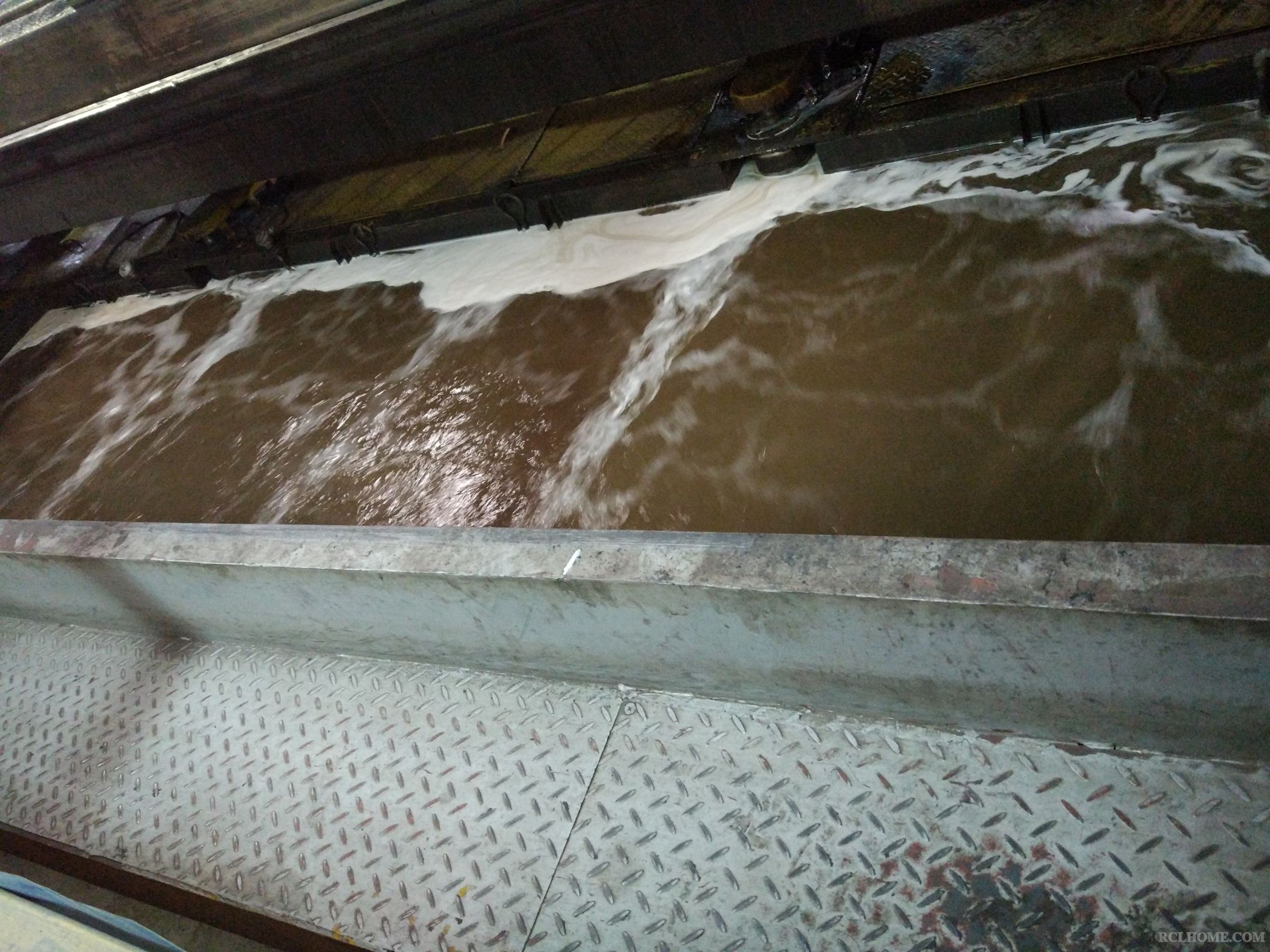

我也认为可以将浓度提高到10-15%,甚至20%都可以,在实验室小炉子里对25CrMo4使用20%的浓度淬火,硬度很好,均匀性也不错。另外我觉得冷却有问题,请老师帮忙看看怎么来改进比较好。

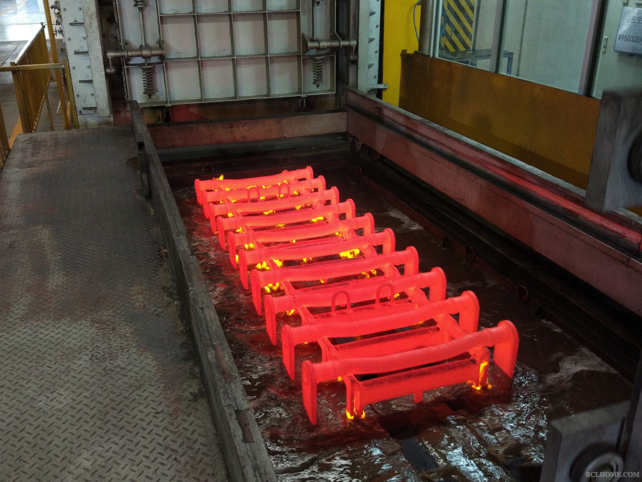

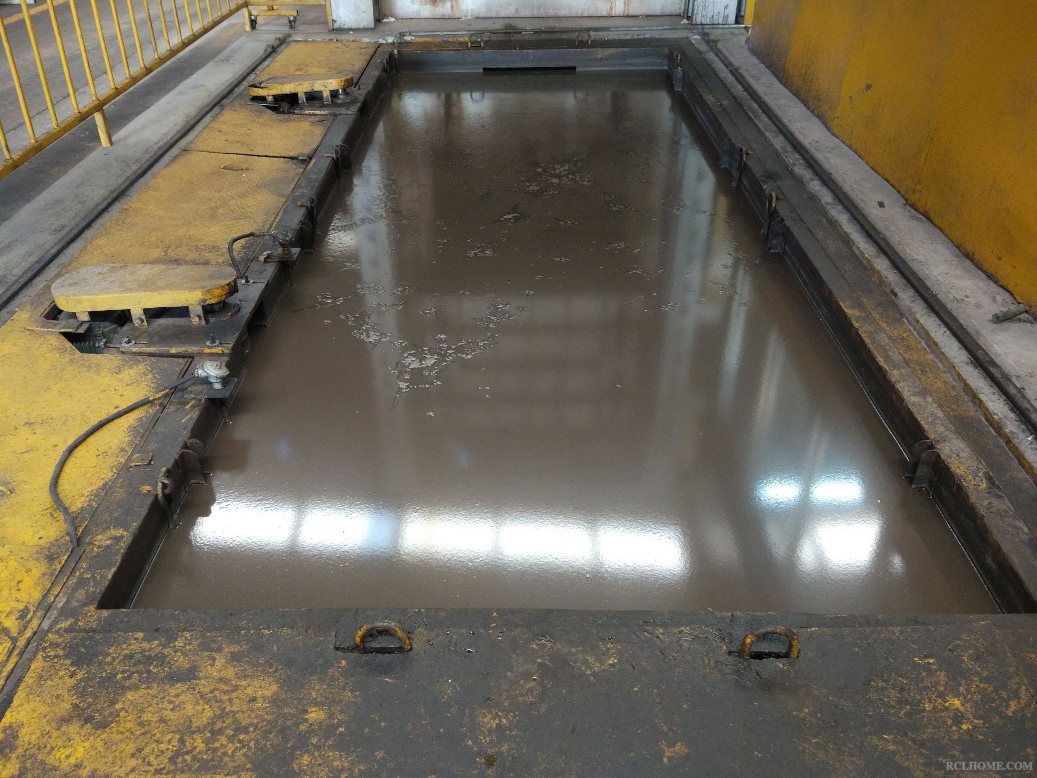

淬火槽是长方形设计,长宽比大于3,总容积大概11吨水。现在是采用2个螺旋搅拌,但都在同一侧,从照片上可以看到。

我以后会关注这个问题,再有裂纹时我会看看是在什么位置。
关于你说的冷却的问题,我把我们的淬火槽和淬火时的工件入淬火槽的照片发给你看看,淬火槽尺寸为:1900X5200mm。我也一直觉得淬火槽有问题,但没有想到好的办法改善。目前,淬火后的零件变形还是挺大的,应该主要原因就是冷却的问题。 IMG_20161101_140044.jpg IMG_20161031_094751.jpg
发表于 2016-11-1 14:58:38 | 显示全部楼层
你把搅拌器再安装两台就会好很多,单边永远控制不好
