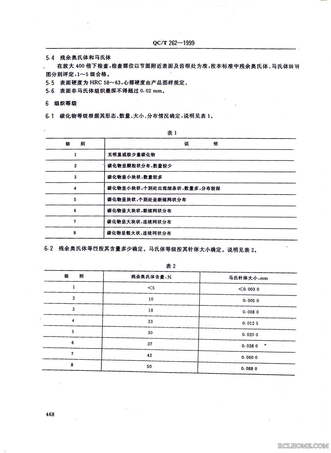

发表于 2016-11-1 08:51:23 | 显示全部楼层
可以看看此标准
发表于 2016-11-1 09:45:37 | 显示全部楼层
楼主是不是你要的标准

发表于 2016-11-1 11:03:12 | 显示全部楼层
sheyingyong 发表于 2016-11-1 09:45
楼主是不是你要的标准
你没有看清题意。你这个是渗碳淬火件。楼主想问的是只是淬火件。

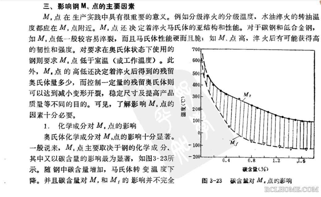

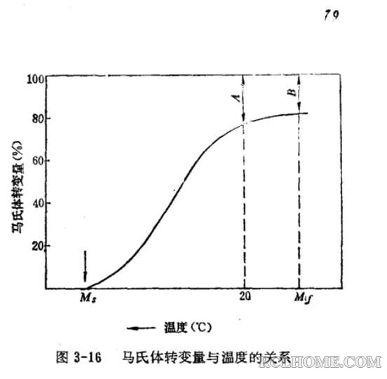

发表于 2016-11-10 14:50:31 | 显示全部楼层
在过冷奥氏体冷到Ms点以下后,开始有马氏体转变,过冷奥氏体的转变量取决于把它冷到什么温度,越是接近Mf点,转变量越多。见下图:
而不同材料的Mf点又是与什么因素有关呢?最重要的就是合金元素含量,合金元素里最重要的影响因素是碳含量,见下图:
现在你应该知道了,40Cr这样的材料,淬火冷却到室温,残奥量可以基本不考虑,金相显微镜下,你应该不能看到,而渗碳后的表面组织,其含碳量往往达到0.6%以上,淬火后必然有明显的残奥量。
