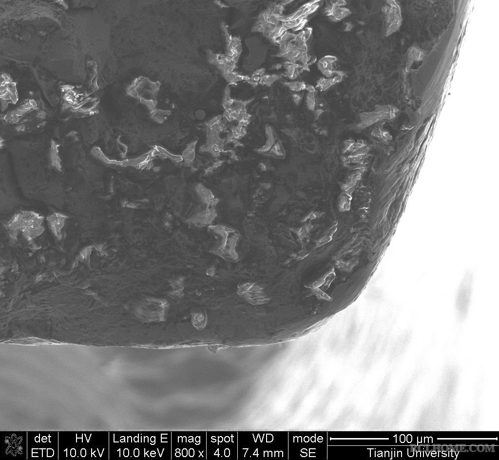

我怀疑是钢种的夹杂物进行失效分析,对夹杂物的类型进行定性分析。

是的,具体成分内容能标出吗?比如Wt%各成分值

Wt一列就是重量百分比。不知道基体是什么材质?如果是普通的钢种,从这么高的碳含量,肯定不是炼钢过程中内生的,只能是外来的。

基体部分含量,是什么不锈钢材料?9Cr18?氧含量好像也很高

这么高的碳,应该是以石墨形式存在了,通过金相或者电镜看形貌应该可以

浅灰色是C%高的地方,黑灰色是低的地方。金相没有发现石墨

平时说的材质成分是指材料的平均成分。能谱打出的成分,只是那个点的成分。不能用一个点的成分当做材料的平均成分去估计材质成分。
本人的经验,对于钢铁材料,能谱分析结果显示含碳量较高的地方,有3种可能:该点打在碳化物上(SEM照片上也看得到相应形貌),包装物碎屑沾附在上面(肉眼注意不到),或者该处被有机物污染(清洗处理试样不小心弄到的)。
1F的成分表,可能是后者(含C量奇高)。7F的成分,可能是前者(比如Cr 的碳化物)。
你这张SEM 照片不是实际打能谱的那张。看不出能谱是打在哪儿的成分。

是的。打的颜色浅的地方
