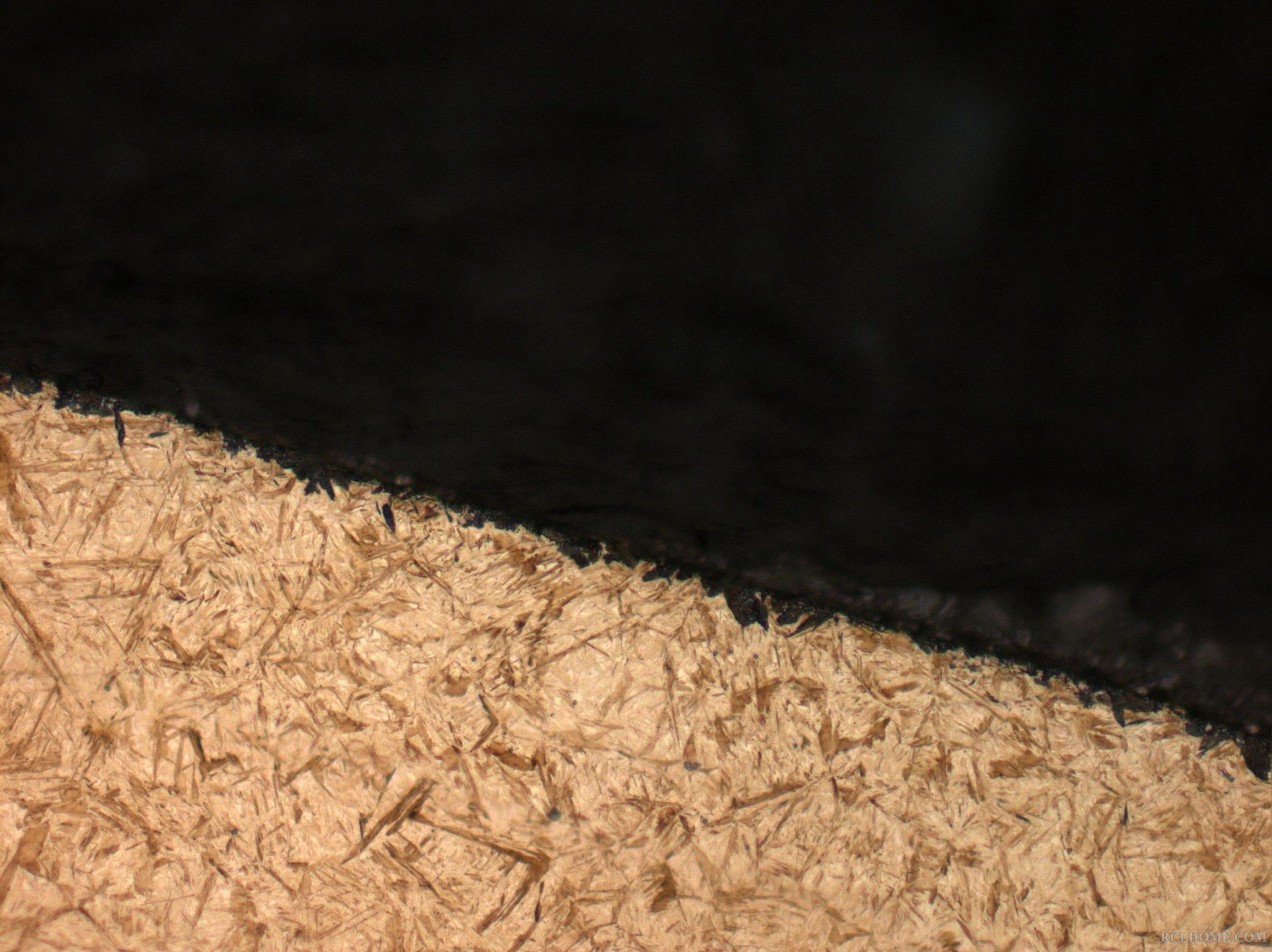

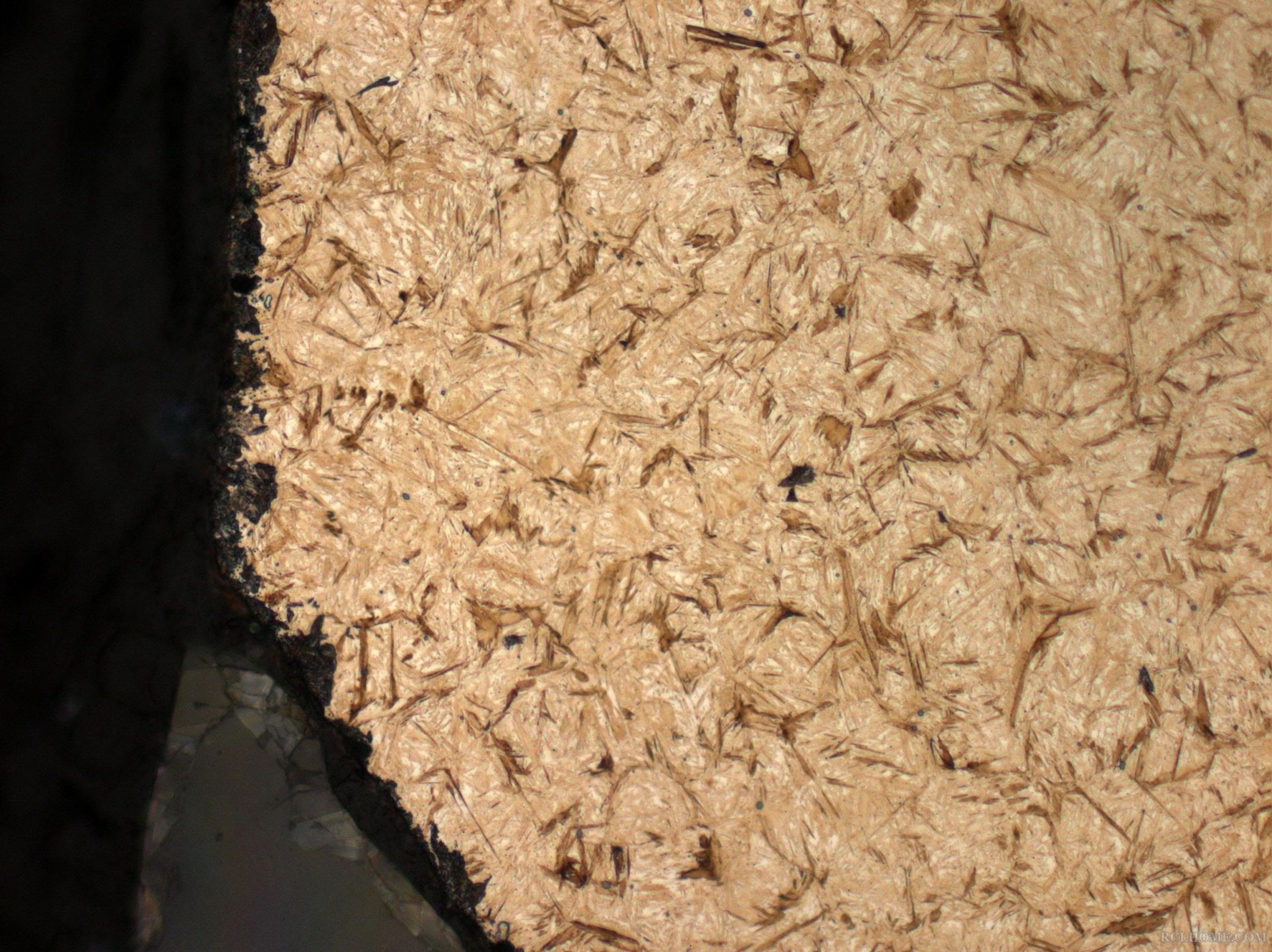

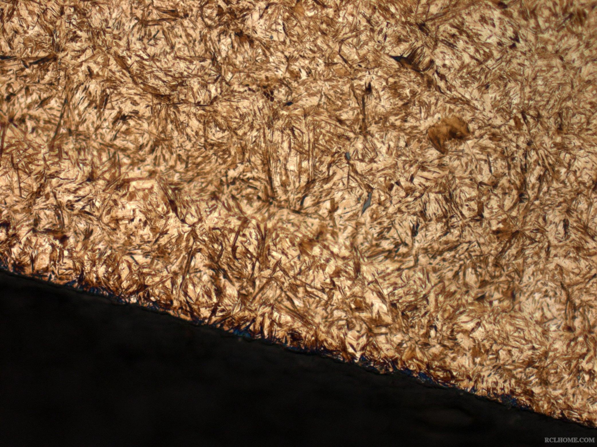

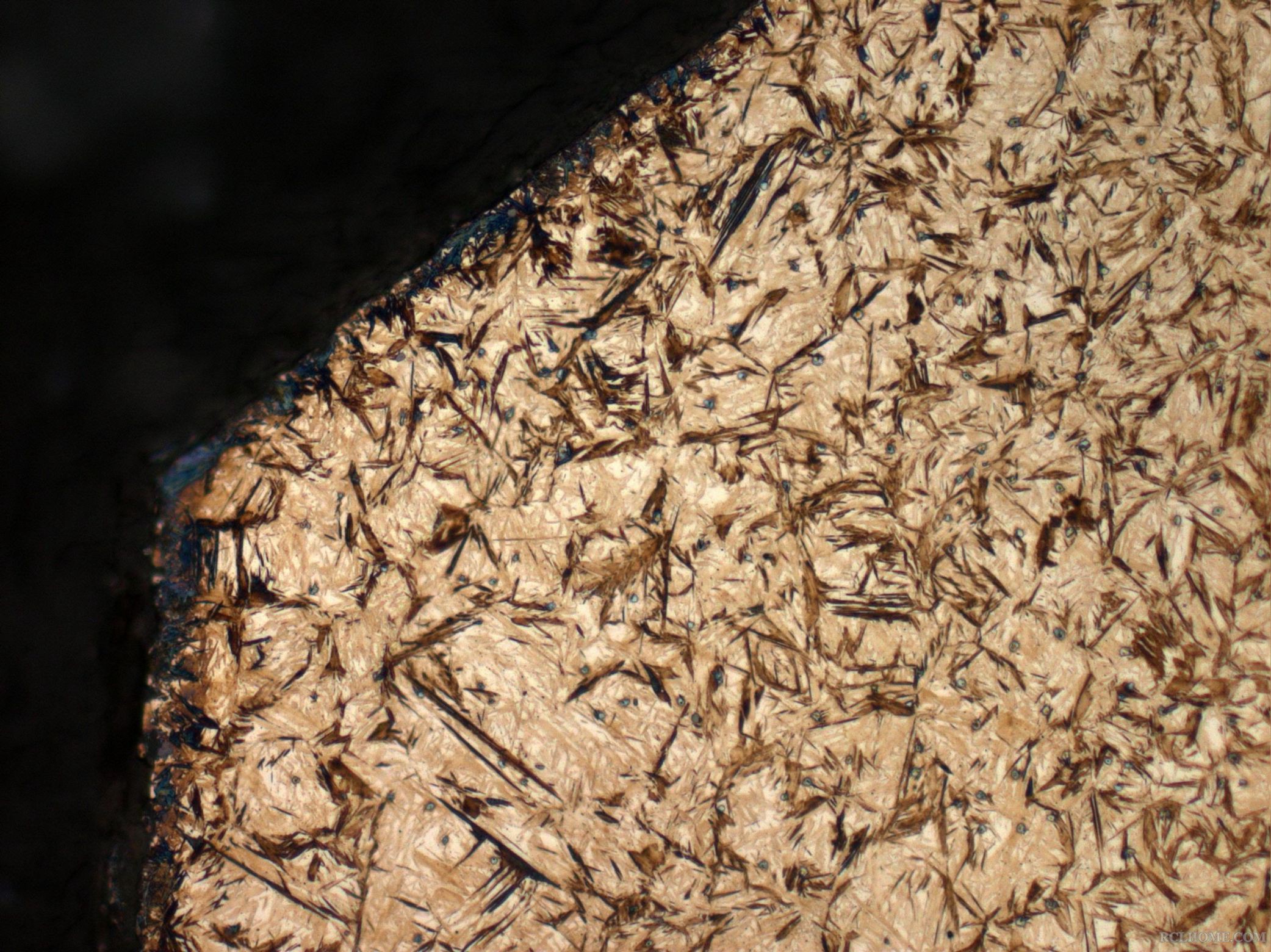

大致工艺,930度全程,脉冲乙炔渗碳,淬火温度也是930度,淬火氮气压力8bar
齿角500倍
齿角500倍
齿角500倍
齿角500倍
齿面500倍
齿面500倍
齿面500倍
齿面500倍

 楼主| 发表于 2016-11-3 08:17:00 | 显示全部楼层
四张图片里面有些什么组织,大家说说看法

发表于 2016-11-3 09:02:15 | 显示全部楼层
是非常粗

发表于 2016-11-3 09:15:36 | 显示全部楼层
这个组织很正常啊,齿角残奥,马氏体针长都不错啊,齿角可能有零星碳化物,这种腐蚀条件下比较难确定是否碳化物,不过即使是碳化物,也应该在合格范围内。
几乎没有非马,不腐蚀看一下IGO吧,应该也在5um以下。
另外,建议楼主在照片上加标尺,因为即使你说是500倍,也不能确定你的照片是否放大或者缩小过。

这个组织很正常啊,齿角残奥,马氏体针长都不错啊,齿角可能有零星碳化物,这种腐蚀条件下比较难确定是否碳 ...
拍照时忘记加标尺了,不过照片是1:1的没放大和缩小,第一张照片里面有没有一点贝氏体的特征?
发表于 2016-11-3 09:25:47 | 显示全部楼层
michealyong 发表于 2016-11-3 09:22
拍照时忘记加标尺了,不过照片是1:1的没放大和缩小,第一张照片里面有没有一点贝氏体的特征? ...
你说上贝下贝?怎么可能,那是齿角啊。
发表于 2016-11-3 09:26:35 | 显示全部楼层
因为你这个是500倍,最好是加上标尺。如果你做了晶粒度,最好传上来看看。碳化物的析出基本上看不到,但是我感觉腐蚀好像有点浅,有两个原因,一是你腐蚀的浅,二是你试样未回火。还有,最好是拍一张低倍,让大家看看深层有多深。

有点上贝的感觉,因为当时淬火压力只有5bar,转速功率只有35%,结合工艺猜想冷却速度慢了,转变时在贝氏体转变区稍微等温了一下。
发表于 2016-11-3 09:31:51 | 显示全部楼层
5130H淬透性这么好的材料,齿角出现贝氏体,可能性也是太小了,打下硬度梯度吧,除非硬度数据告诉你是低了。

因为你这个是500倍,最好是加上标尺。如果你做了晶粒度,最好传上来看看。碳化物的析出基本上看不到,但是 ...
第一张图里有若干个小白圈,圈起来的点状东西,那个可能是碳化物。

发表于 2016-11-3 09:39:30 | 显示全部楼层
可能,后面的好像没有。这里是齿角,出现碳化物的可能还是很大。

 楼主| 发表于 2016-11-3 09:59:30 | 显示全部楼层
特别是这一张,我圈出来的地方。

发表于 2016-11-3 12:24:45 | 显示全部楼层
michealyong 发表于 2016-11-3 09:59
特别是这一张,我圈出来的地方。
制样腐蚀的错觉吧   没见过这样疏散的上贝   上贝生长是晶界向晶内   没有见从马氏体向奥氏体里长上贝      上贝这种低碳组织在这样高碳连续冷却的场合是难得一见呀

发表于 2016-11-8 17:15:06 | 显示全部楼层
特别是这一张,我圈出来的地方。
既然怀疑此处组织,不妨打一下该处的显微硬度,验证一下,如有条件,上电镜高倍观察。
