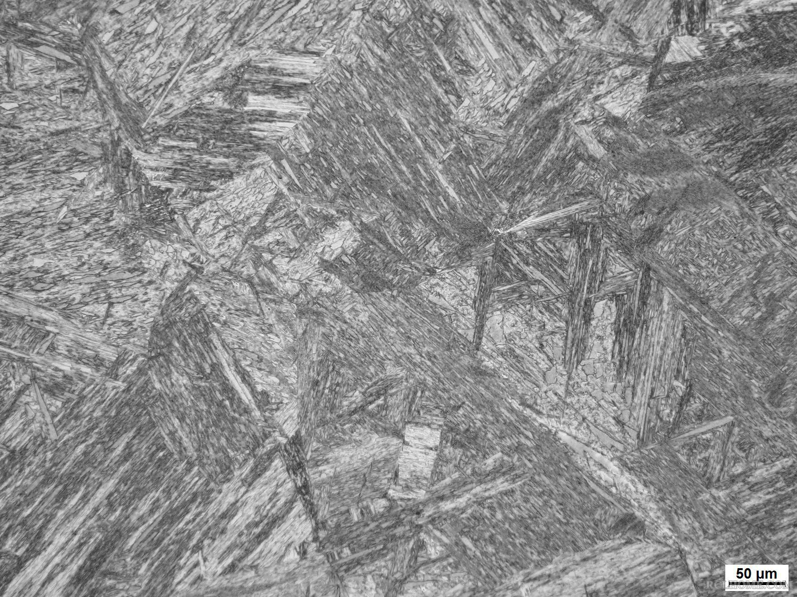

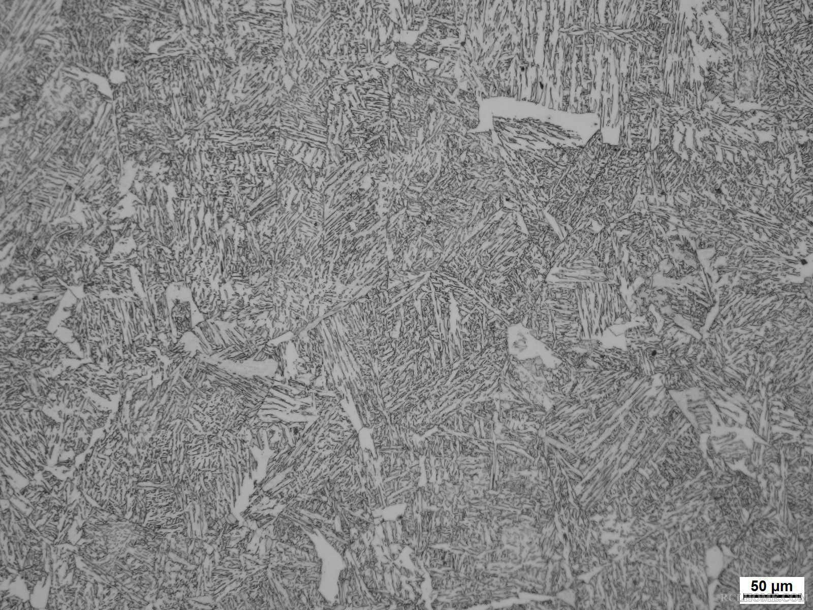

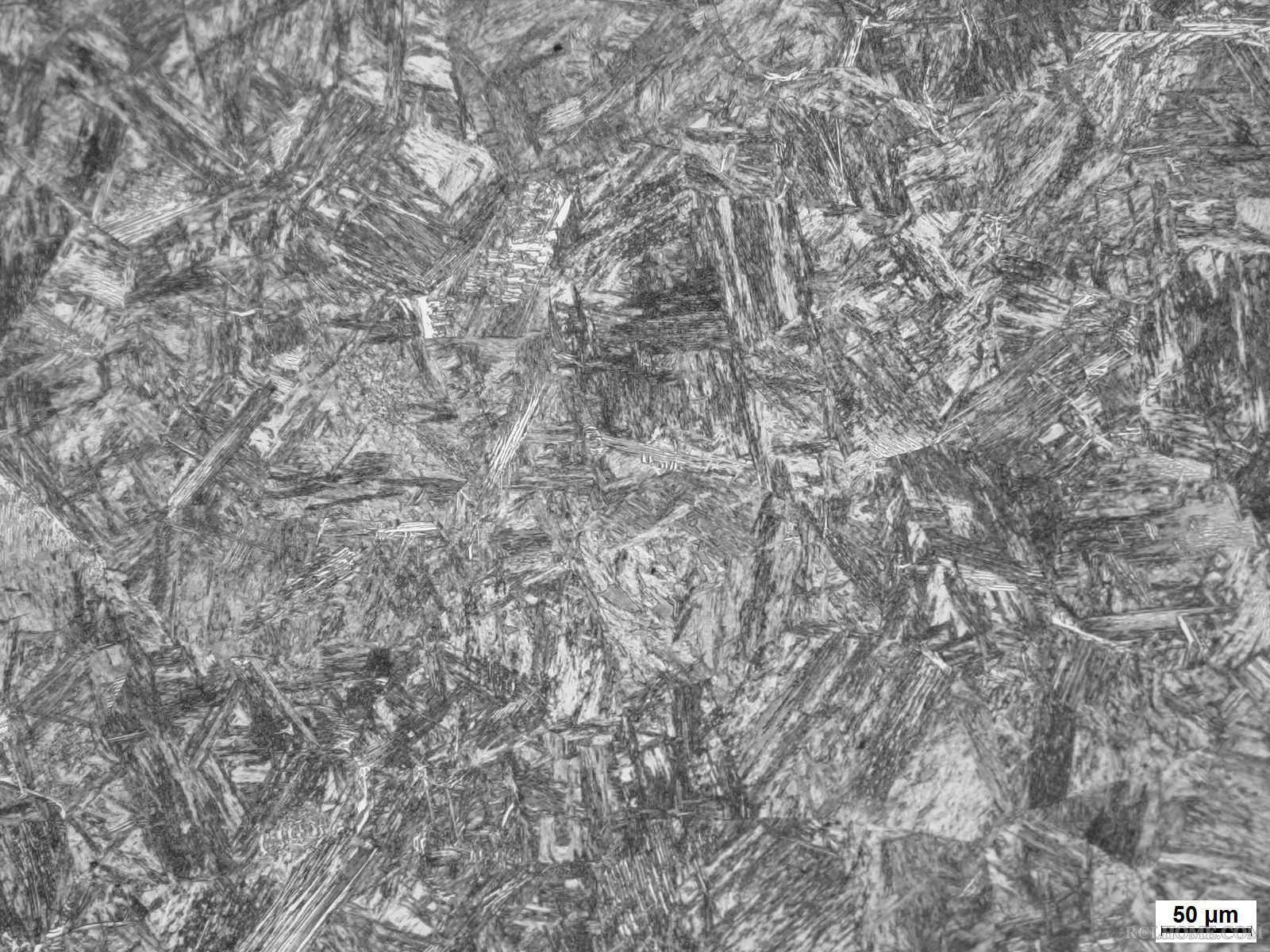

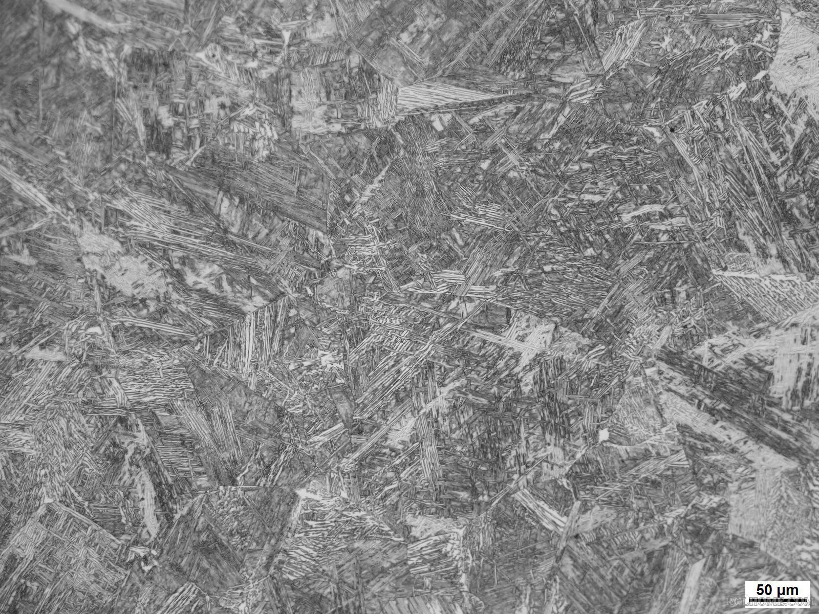

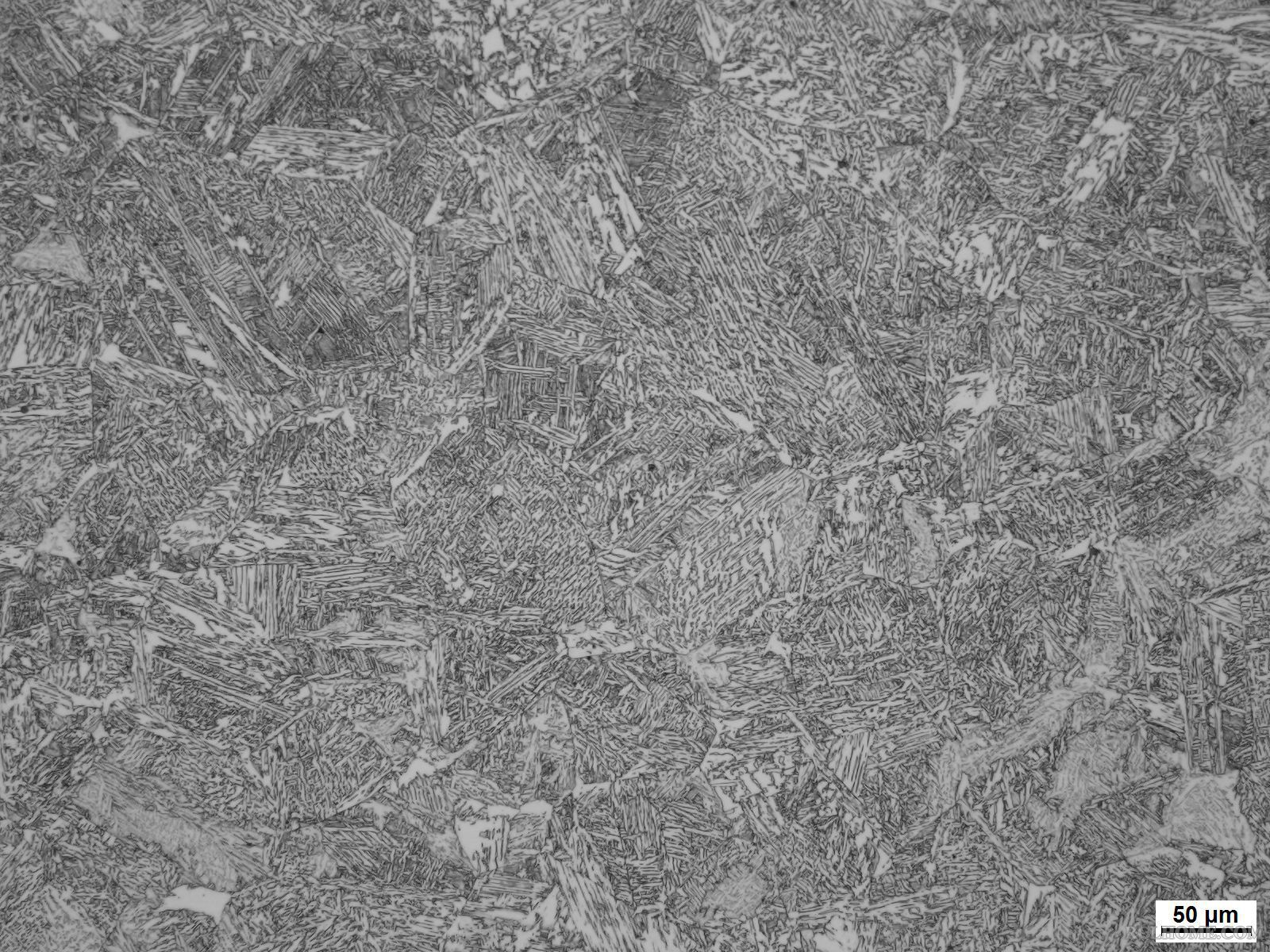

处理工艺是完全奥氏体化后,分别以2/5/10/15/10的冷速降至室温,成分是0.15c-2.0Mn-1.2Al。据楼主个人判断,第一张应该是全贝,第二张是不是出现了少量的马氏体?第三张马氏体已经很多了,贝氏体更少了,第四张几乎全马了。第五张的组织是M+B+RA么?
有大神给我分析下不?
全贝?
全贝?
B+少M?
B+少M?
M+少B?
M+少B?
全M?
全M?
M+B+RA?
M+B+RA?

我认为你分析的差不多,第一张的贝氏体我认为主要是粒贝。后面冷速加快,板条状马氏体越来越多。

我这样分析的:
2-1,贝氏体+铁素体(较多)
5-01,贝氏体+沿晶铁素体
10-01上贝(魏氏)
15-01马氏体+贝氏体
AC-02  马氏体
以上组织均粗大,这个帖子我觉得很好,所以求讨论!

楼主你的意思是,10冷速的时候还没有出现马氏体,组织大多都为上贝氏体?等15的时候菜出现马氏体,所以15就是个马氏体临界点?

贝氏体,条块状铁素体,马氏体,板条马氏体,
发表于 2016-11-15 21:01:59 | 显示全部楼层
贝氏体(粒状贝氏体与无碳化物贝氏体)加低碳马氏体。

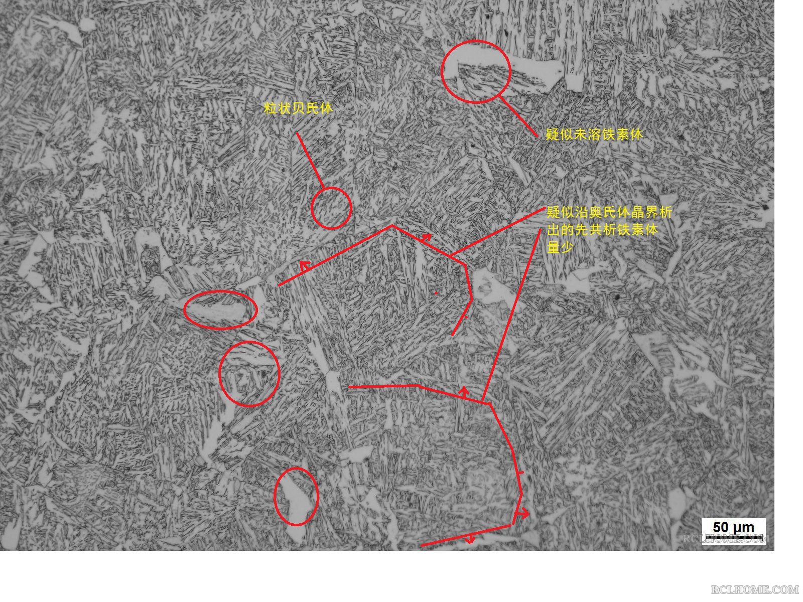

加热到1050,还会有未溶铁素体吗?从后面冷速快的图片就看不到了。
我觉得析出的可能性更大一些,个人瞎说
发表于 2016-11-16 08:35:07 | 显示全部楼层
我觉得析出的可能性更大一些,个人瞎 ...
        加热到1050℃还有没有未溶铁素体,还要看工件有效厚度、加热速度和保温时间
