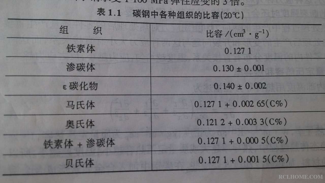

从比容方面看 只要是从A转化成别的组织就会产生组织应力 所以个人感觉应该需要回火  愚见轻拍
