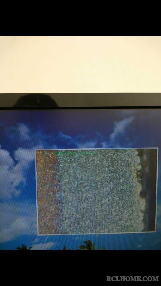

如题,为什么渗碳腐蚀出来的都是绿色的呢
很明显的绿色哦
很明显的绿色哦

 楼主| 发表于 2016-11-11 13:03:36 | 显示全部楼层
cnszgong 发表于 2016-11-9 16:20
什么材料?腐蚀液是什么?腐蚀液浓度?
就是普通的45号钢,腐蚀液是硝酸酒精,浓度大概4%

 楼主| 发表于 2016-11-11 13:04:04 | 显示全部楼层
junjiew 发表于 2016-11-10 07:27
这个绿色是由外至里均匀的一层??重现性怎么样?
对,是均匀的一层,重现性很高,我很多试样都有这种情况

 楼主| 发表于 2016-11-11 13:11:27 | 显示全部楼层
Alex 发表于 2016-11-10 10:34
应该是水渍 试样和镶嵌料之间有水渍 烘干的时候出来了
现在仔细想想,还真的可能是水渍,因为抛光粉是绿色的,而且都存在于表面组织,芯部组织没有,我也是用吹风机快速烘干的,但是,又想想不对,因为这个绿色的之存在渗碳层上,其余组织上没有绿色的

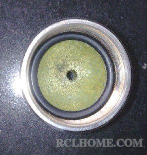

渗碳炉内出现绿色物质,我是见识过的。 分析仪灰尘过滤器进气接头.jpg 分析仪灰尘过滤器进气接头.jpg 分析仪灰尘过滤器进气接头2.jpg 这是气体分析仪(从渗碳炉内抽取的炉内气体用于分析CO\CO2)过滤器上残留的绿色物质。

发表于 2016-11-11 15:49:39 | 显示全部楼层
rhxx 发表于 2016-11-11 13:11
现在仔细想想,还真的可能是水渍,因为抛光粉是绿色的,而且都存在于表面组织,芯部组织没有,我也是用吹 ...
你想的复杂了 这和抛光粉的关系不大
这个问题挺常见的 镶嵌料和试样的性能不同,这就会在试样和镶嵌料之间有个缝隙,冲洗好 吹风机吹的时候跑出来了。你可以肉眼看下试样周围与镶嵌料接触的地方 ,会很明显。
至于颜色,我觉得也不是绿 应该是色彩斑斓
改善方法 试样冲洗后 略微倾斜 吹风机吹干的时候要靠热烘 而不是风吹,你可以试试看效果

这两者相差甚远...
发表于 2016-11-11 15:53:55 | 显示全部楼层
Alex 发表于 2016-11-11 15:50
这两者相差甚远...
学习了。
27
27
发表于 2017-2-24 17:12:56 | 显示全部楼层
可能试样被污染了吧。建议在腐蚀前,用酒精好好清洗一下试样磨面
27
27
发表于 2017-2-24 17:15:25 | 显示全部楼层
Alex 发表于 2016-11-11 15:49
你想的复杂了 这和抛光粉的关系不大
这个问题挺常见的 镶嵌料和试样的性能不同,这就会在试样和镶嵌料 ...
同意你的说法。我通常都是在腐蚀前,用酒精好好清洗一下,然后再腐蚀。建议大家试一下。
