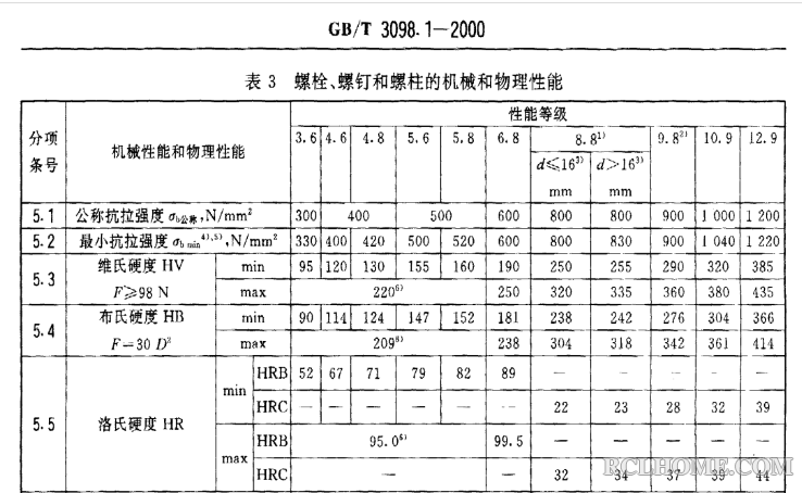

发表于 2016-11-12 16:51:55 | 显示全部楼层
也要检查一下螺距对不对?
发表于 2016-11-12 16:56:46 | 显示全部楼层
24的硬度肯定不正常了
正常值32-39
24快到8.8的下限了
