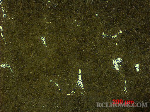

    SNAP-090917-00012[1].jpg 请专家帮忙分析一下白色的是什么组织,45号钢热处理后的组织

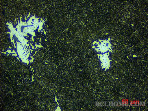

          45#钢出现这种组织(左边活像三只虾)甚为奇葩,有这样的铁素体吗?
 楼主| 发表于 2016-11-11 11:19:40 | 显示全部楼层
就是奇葩,整批产品都裂了,是之家里河北一个同仁前天寄给我的试样金相照片,个人初步判断原材料脱不了干系
发表于 2016-11-11 11:52:56 | 显示全部楼层
看上去像是液析碳化物,出现在45钢,真是费解了。打下成分吧。
画面太美,我不敢看了。
 楼主| 发表于 2016-11-11 11:57:07 | 显示全部楼层
成分下午出来,
 楼主| 发表于 2016-11-11 16:16:22 | 显示全部楼层
我的几只大虾怎么把专家们都吓倒啦

发表于 2016-11-11 16:33:23 | 显示全部楼层
一次碳化物?

发表于 2016-11-13 15:19:39 | 显示全部楼层
我感觉这个是内氧化。可能性比较大。。。。

发表于 2016-11-13 16:26:30 | 显示全部楼层
材料化验出来了吗?

发表于 2016-11-13 21:28:25 | 显示全部楼层
白色中间黑色部分是非金属夹杂,白色部分是铁素休,这是在热处理前就有的问题。
发表于 2016-11-13 23:01:48 来自手机 | 显示全部楼层
这是材料偏析导致的。

 楼主| 发表于 2016-11-14 12:45:24 | 显示全部楼层
原材料成分没有异常,我告诉河北的同仁,叫他拿着此金相图片去找材料厂家赔

发表于 2016-11-14 14:05:27 | 显示全部楼层
楼主照片是淬火+中回状态?白色块状组织能打个硬度么?
 楼主| 发表于 2016-11-14 14:29:05 | 显示全部楼层
硬度打过,破了

发表于 2016-11-14 16:47:28 | 显示全部楼层
白色块状上打硬度破了,是不是有可能不是F ?
 楼主| 发表于 2016-11-14 16:54:15 | 显示全部楼层
我也一样的看法,
