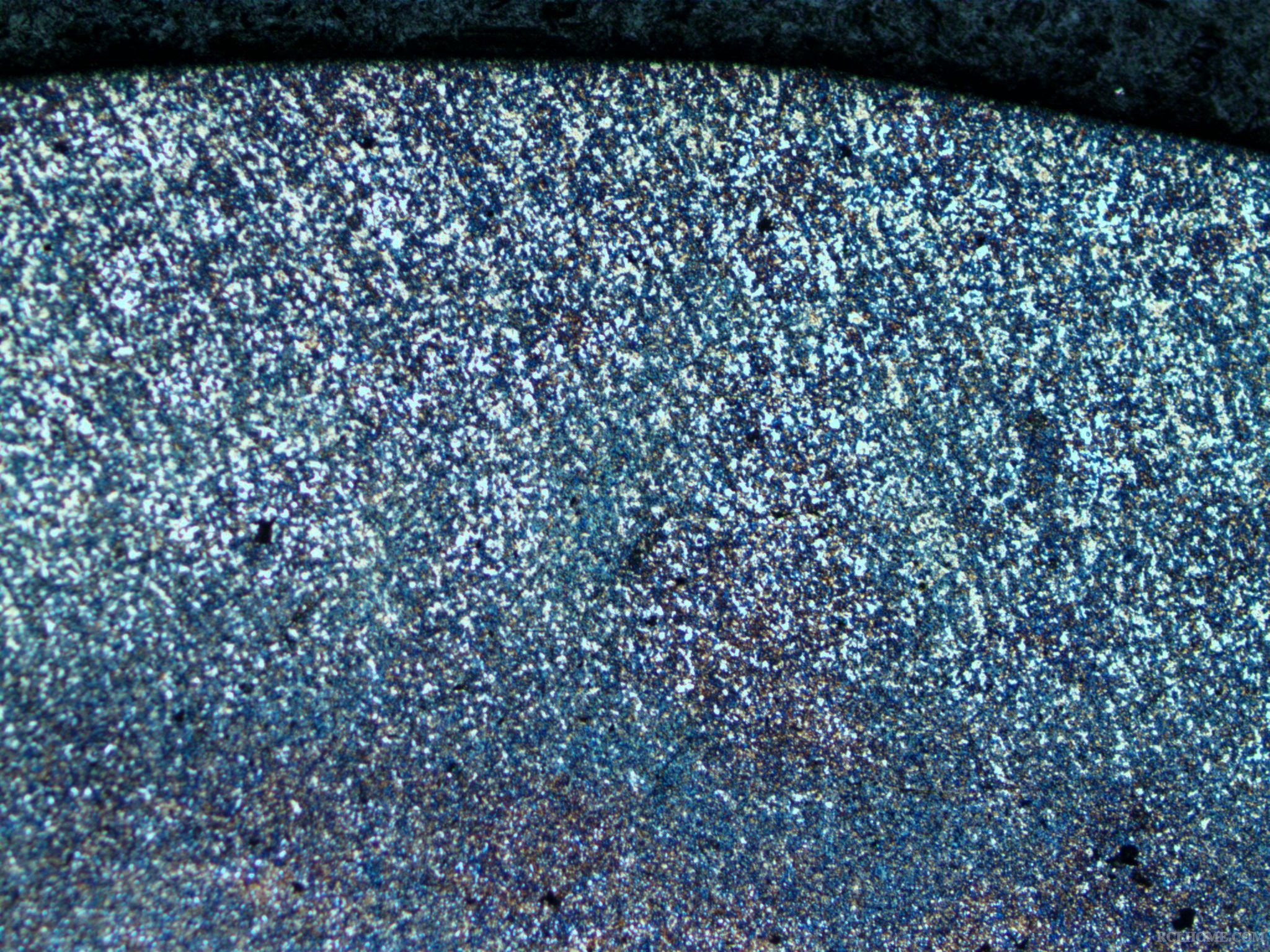

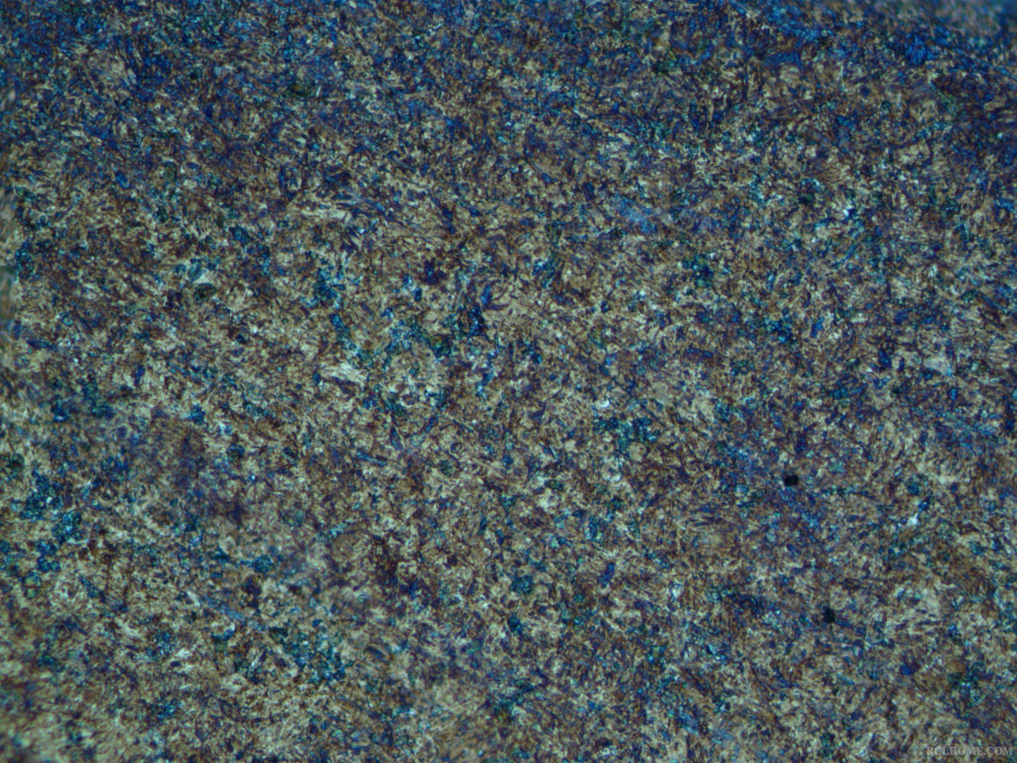

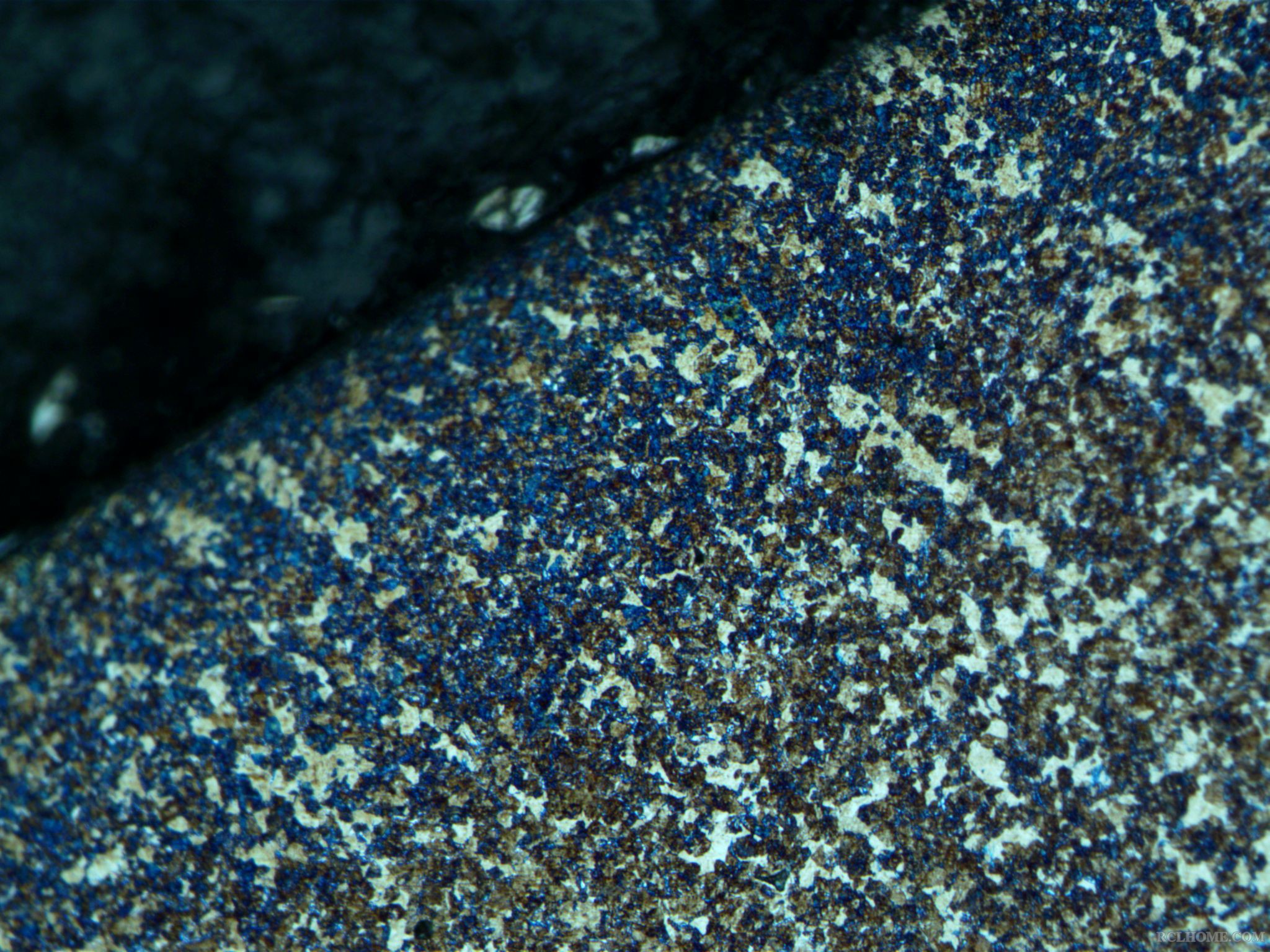

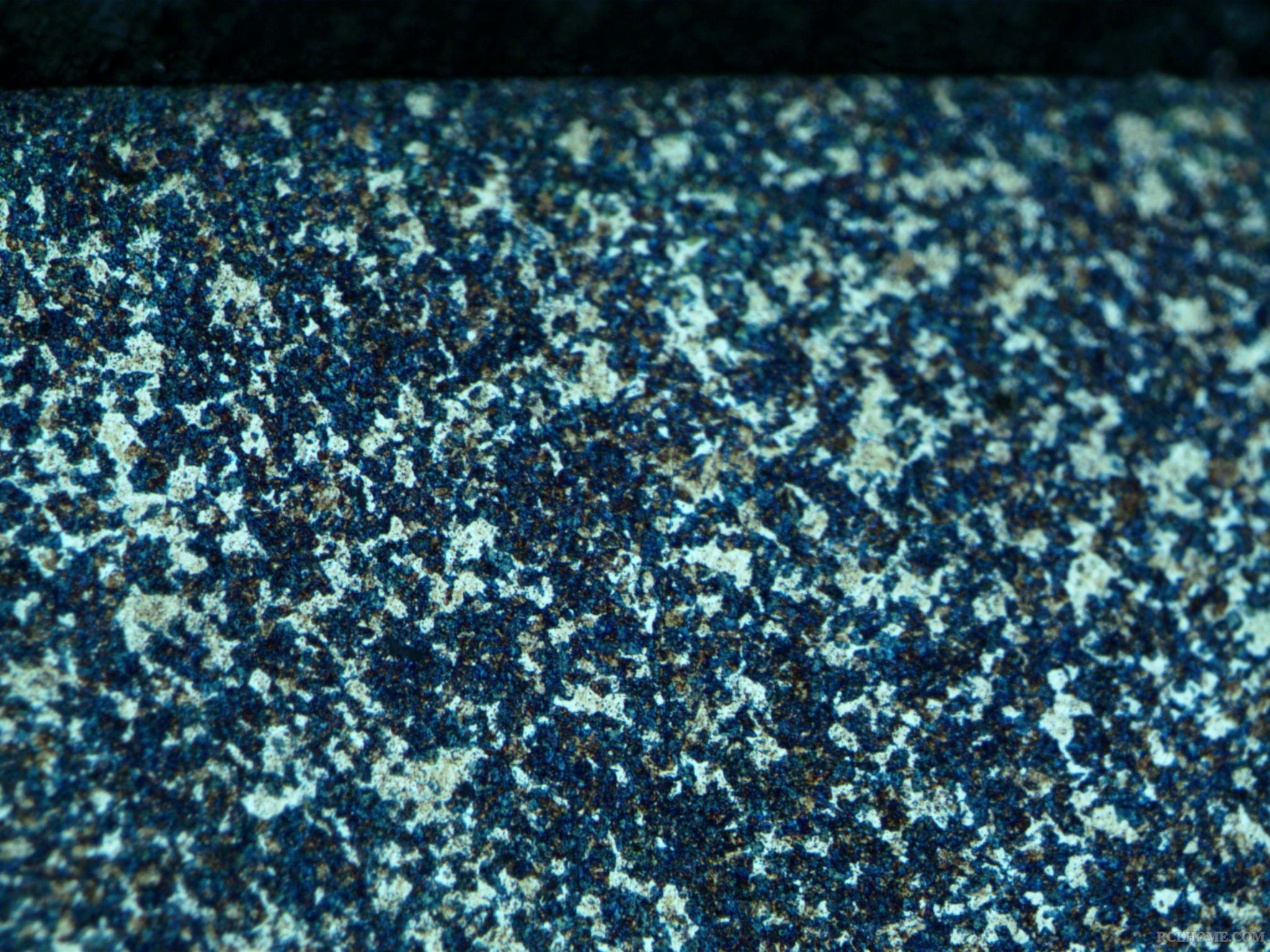

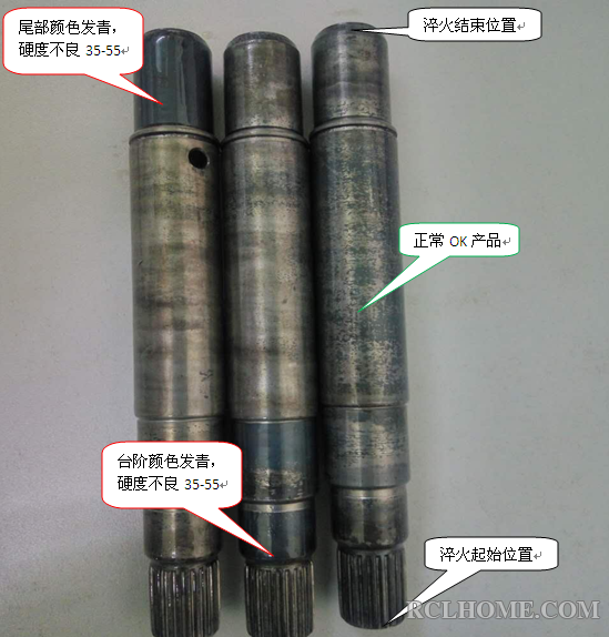

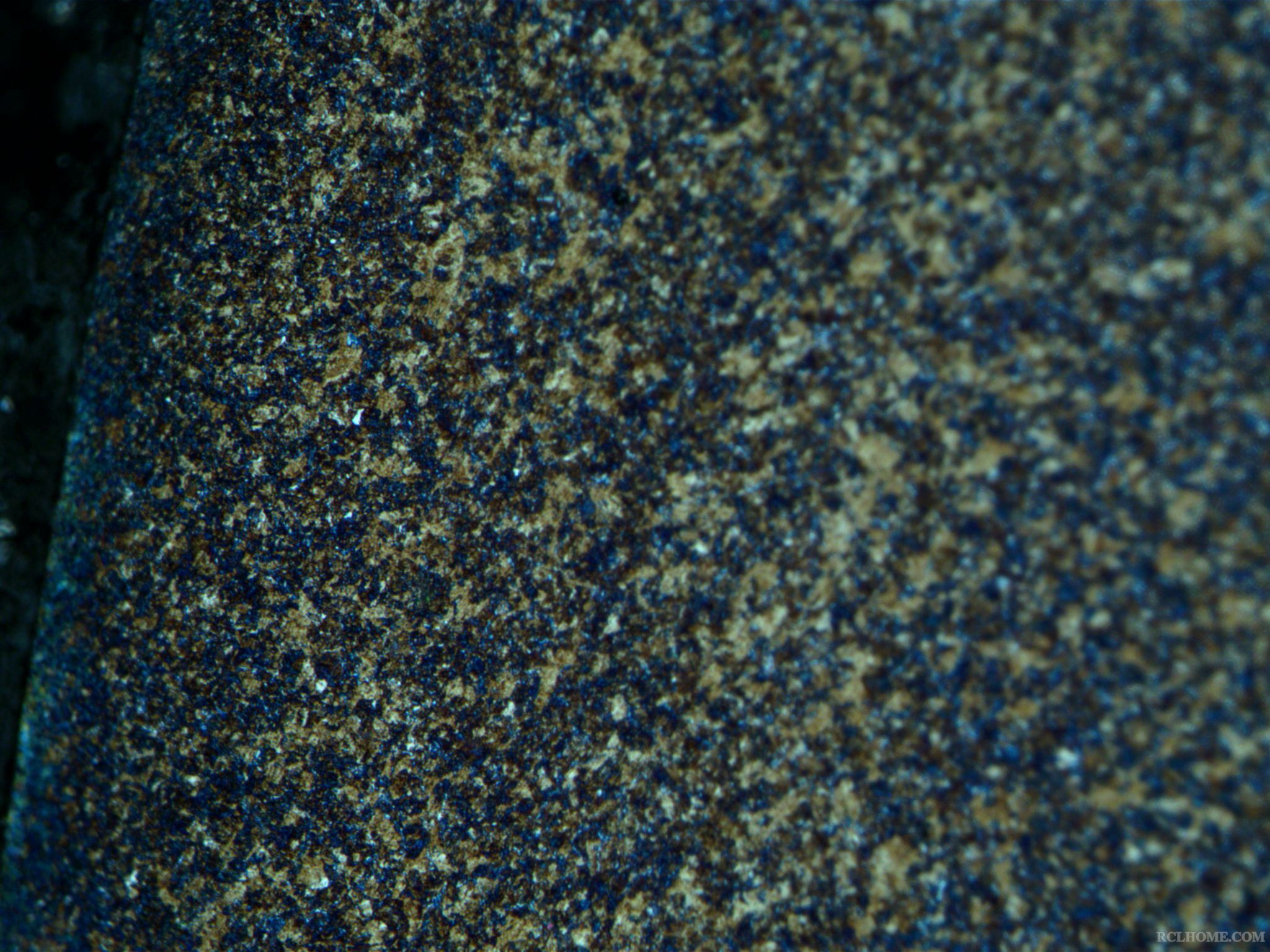

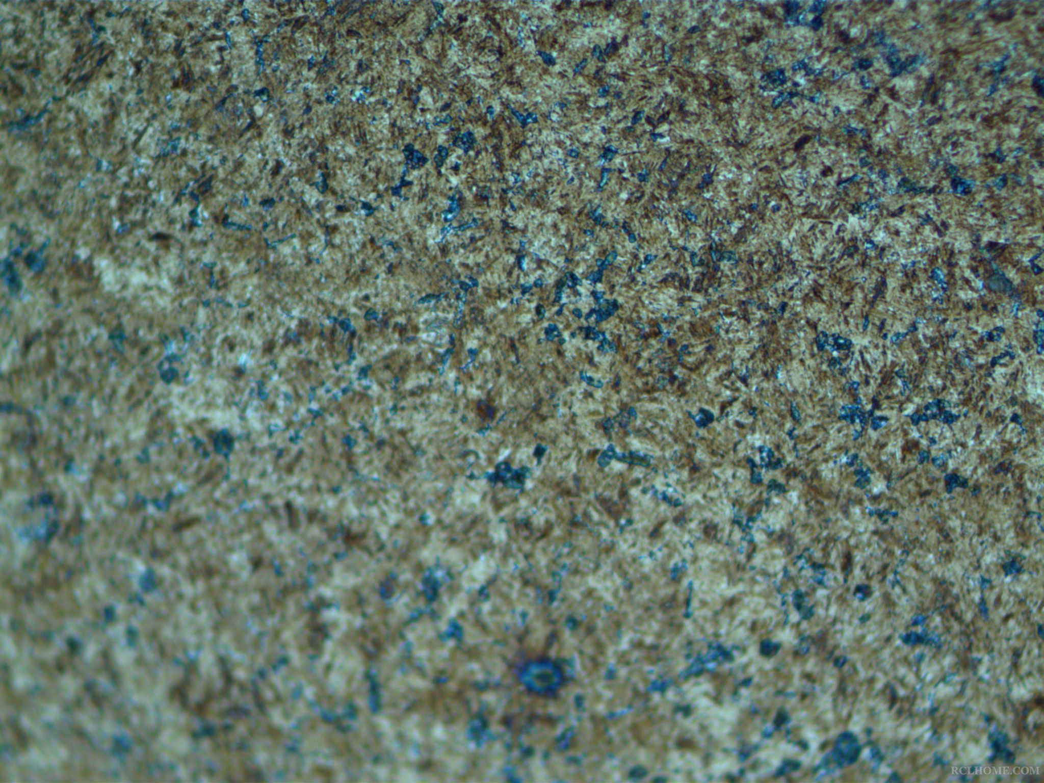

产品为60钢,尺寸为17*141.64mm,整体高频淬火,在批量产品中发现有硬度不足情况,不足处硬度在35-55之间不等,图片中颜色发青的地方硬度不好,大家帮看下金相组织,
是加热不足还是冷却不好导致的硬度不良?

           貌似欠热(加热奥化不良)啊
发表于 2016-11-11 11:14:15 | 显示全部楼层
好像冷却不是太好,

发表于 2016-11-11 11:20:40 | 显示全部楼层
sheyingyong 发表于 2016-11-11 11:14
好像冷却不是太好,
           看这幅图(附件),应该是在同样的冷却条件下,为什么淬火后两端外观颜色是蓝青色的?孤以为是因为在同样的功率、感应器和扫描速度下,因为两端直径小,感应器与工件表面间隙大,实际加热功率衰减造成的加热不足所致

发表于 2016-11-11 11:20:49 | 显示全部楼层
好像冷却不是太好,
           其实,这种情况,仅从淬火后的外观颜色就可判断出两端淬火不良的
发表于 2016-11-11 12:03:15 | 显示全部楼层
金相是屈氏体和马氏体混合组织,我判断是冷却问题。

 楼主| 发表于 2016-11-11 12:21:54 | 显示全部楼层
潇潇暮雨 发表于 2016-11-11 11:20
看这幅图(附件),应该是在同样的冷却条件下,为什么淬火后两端外观颜色是蓝青色的?孤以为 ...
但这个都是批量连续自动加工的,每天可以做5000多支,可能有百十来支只这样的。跟界面差功率是不是没什么关系?

发表于 2016-11-11 14:14:55 来自手机 | 显示全部楼层
喷水冷却可能有问题,检查喷水器是否有问题,喷水压力不稳定等。
搬运工 + 10
发表于 2016-11-11 14:15:01 来自手机 | 显示全部楼层
发表于 2016-11-11 14:41:19 | 显示全部楼层
都切开了,整个试样晒下
热影响层很薄,加热不足
热影响层正常,冷却问题
这是大致分类
要是能有视频的话,直接看加工过程判断能准确些
扫描过程中,小直径处加热效率低,喷液若是不稳定上涌至加热区,会有加热不足的表象

喷水器没什么异常的,喷水有问题不能都在那两个位置产生不良?组织中的是未溶铁素体还是残奥?
发表于 2016-11-11 20:26:04 来自手机 | 显示全部楼层
60号钢会有这么多铁素体?

看来有点难度,只有现场观察了
发表于 2016-11-13 14:01:35 | 显示全部楼层
这个产品应该是没有旋转,如果旋转就会出现螺纹软带
我分析可能与感应器的某一个区域喷水角度有关系,大直径的地方没有软带
是因为大直径的轴与感应器间隙小,所以喷水角度影响小
但小直径的地方与感应器间隙大,所以喷水角度影响大

发表于 2016-11-14 22:08:58 | 显示全部楼层
台阶处是冷却不良(有冷却不良组织),尾部是加热不足+冷却不良。

发表于 2016-11-16 09:01:31 | 显示全部楼层
看你的金相组织照片,里面有大量的屈氏体,应该是冷却不足造成的
看你的实物照片,就有2种原因:1种冷却不足,2加热温度不够
你可以提高冷却水压,提高加热温度,很容易解决。
