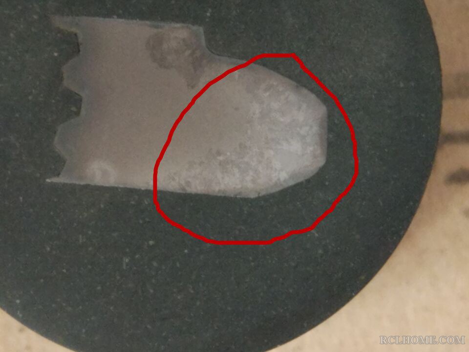

新人又来请教问题了,为什么这个腐蚀出来的宏观表面呈块状,一块黑一块白的,宏观感觉类似奥氏体晶界,是不是由于奥氏体过于粗大才导致的。重新磨削,腐蚀了好几遍还是这个样子。另外提一句,这个论坛还真的不错,我问的问题都会有所解决,所以感谢各位
注意看齿尖部分
注意看齿尖部分

具体的要具体分析,最好金相照片传上,材料,怎样热处理、什么腐蚀剂?

如果宏观就可以看到晶界的话 这个材料怎么用

这试样、这照片做的也太模糊了吧?

我看是原材料脱碳严重,芯部没有,表层渗碳没有,次表层有,应该是渗碳脱碳层没有完全被渗碳层覆盖。但是脱碳层为什么这么深?需要分析。

楼主这是典型的粗晶组织。家里有个贴子是专门讲这个的。好像提到了形成这种组织的原因的

配置新的硝酸酒精溶液,重新制样试试。
发表于 2016-11-13 14:03:42 | 显示全部楼层
是否受线切割的影响?

典型,混晶组织。。看工件应该是个。渗碳淬火工艺。。。

应该是混晶,脱碳不会脱这么深的。这种一般都是原材料有问题。

也许是制样和腐蚀的问题。

这个表面也有浅色。
发表于 2016-11-14 12:28:10 来自手机 | 显示全部楼层
有意而为之,通知朋友又做了一次。我这是制样问题,并不说明楼主也同样是制样问题。

是制样问题吧,个人觉得可能性很大。
