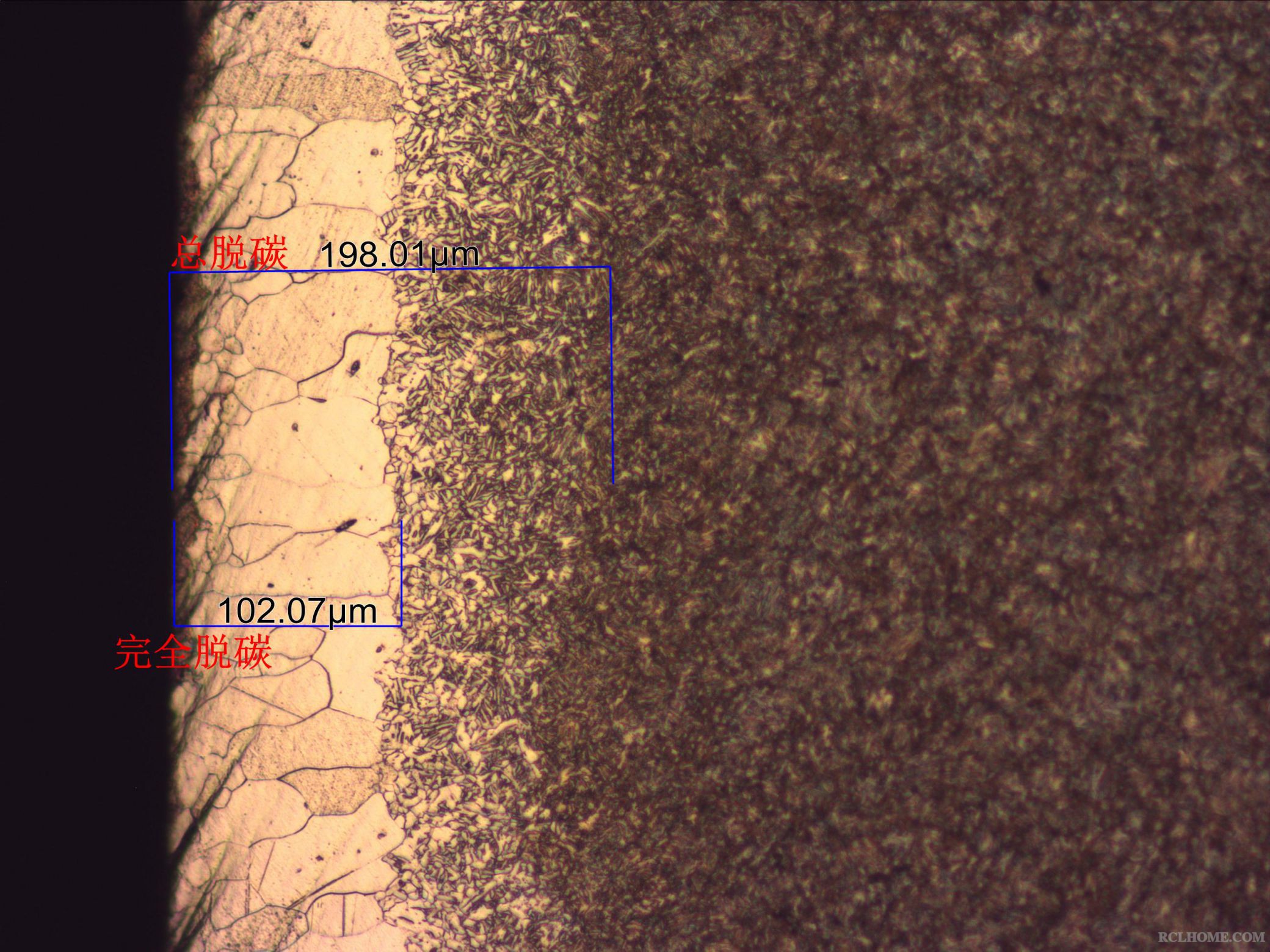

看GB/T 224上说总脱碳层深度为从产品表面到碳含量等于基体碳含量的那一点距离,等于部分脱碳和完全脱碳之和。
那问题来了,基体碳含量的那一点距离,如何确定!
还请大神帮忙看看我们测的对不???
我们的产品。正火后测的脱碳
我们的产品。正火后测的脱碳
清淡 + 20

个人认为到基体碳含量那一点也可以认为是从表面脱碳部位到正常基体组织开始部位,所以我认为楼主的完全脱碳和总脱碳评定没有问题。
发表于 2016-11-15 07:55:56 | 显示全部楼层
楼主说得没有问题,
发表于 2016-11-15 07:56:27 | 显示全部楼层
楼主是不是在参加实验室的能力验证
发表于 2016-11-15 09:10:50 | 显示全部楼层
如果说总脱碳层,就应该是量到与基体一致的位置。

没错,不过总脱碳层本人认为还要比楼主测得大那么一点点。

主要是我们的老东家是瑞典那边的,瑞典那边的怀疑我们这边的脱碳检测有问题!所以才来问问大家

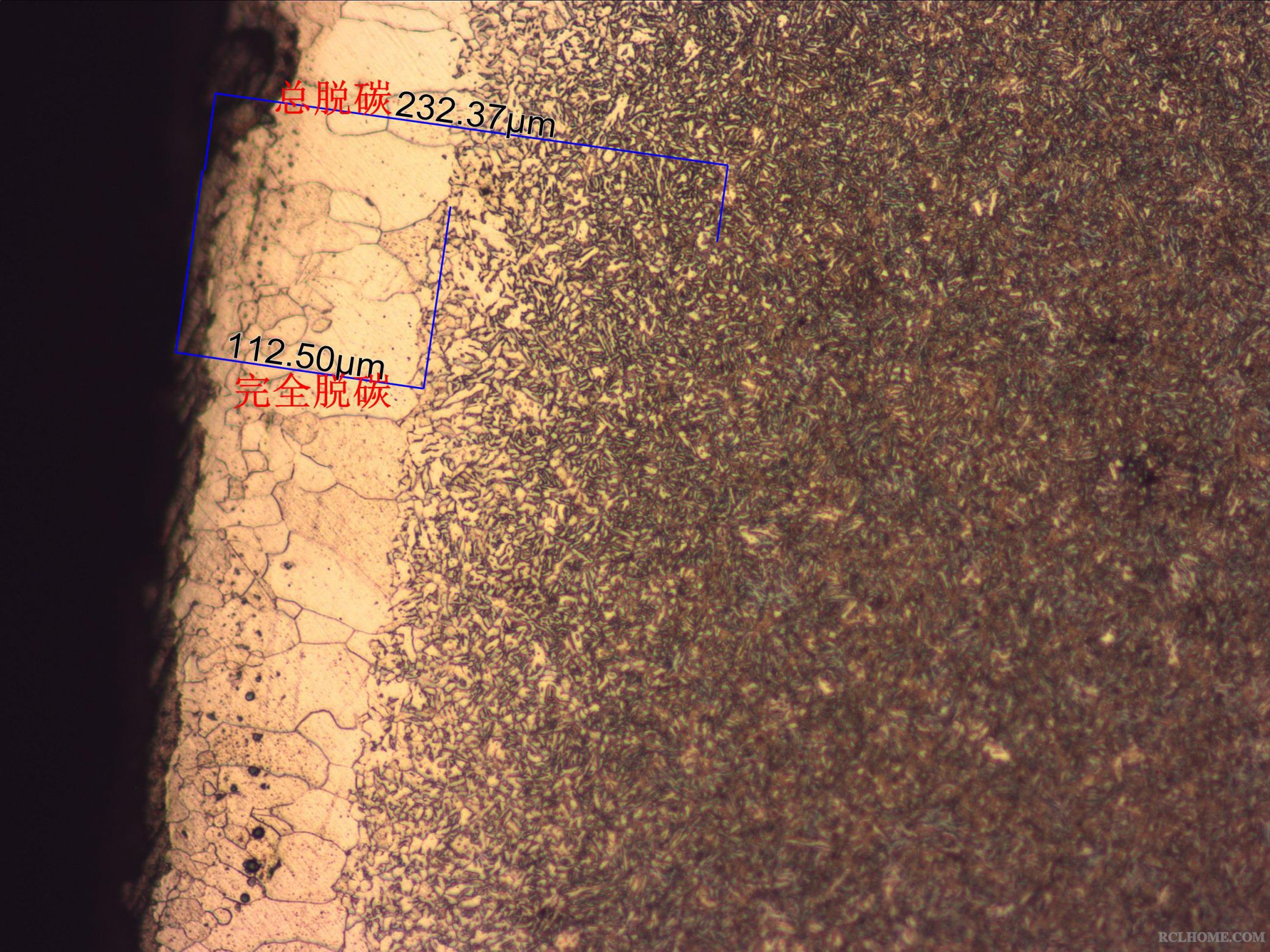

第二张我觉得总脱碳应该再大一点
另外脱碳层的测定应该是找最差位置测量

对于楼主的问题,残阳的回答如下
主要是标准的理解问题。GBT224-2008说明金相法适用条件时说,适用于退火和正火组织,有条件适用于淬回火组织。注意,这里是有条件。ASTM E1077-01里说,金相法的也可用于淬回火组织脱碳评定,只是对最大影响深度(总脱碳层深度)的把握小。换言之,容易给出低于实际总脱碳层的结果。原因如下:淬回火组织中,我们在评定与基体组织差异的时候,不能以游离铁素体为界限,虽然游离铁素体的特征更明显。比如基体含碳量0.80,脱成0.60,这也是不同于基体,但是淬火后可能不会有游离铁素体,而马氏体的组织细微区别难以察觉,因而造成轻判。
PS 金相检测要很仔细的研究标准内容。
个人今见,仅供参考。
