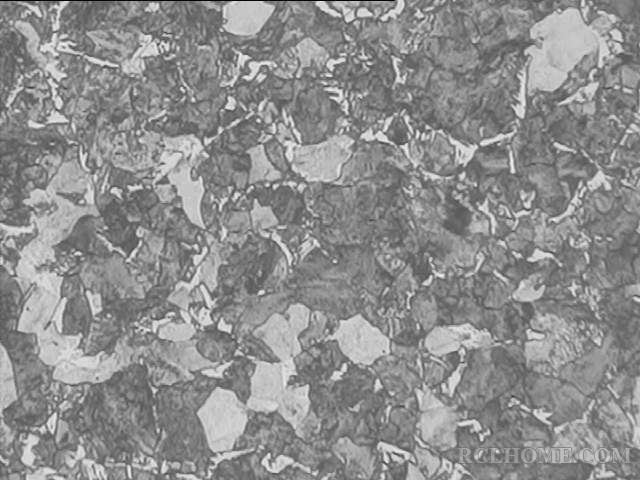

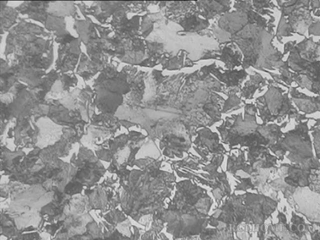

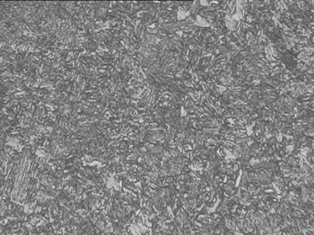

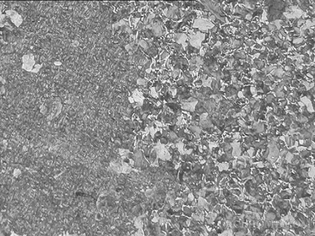

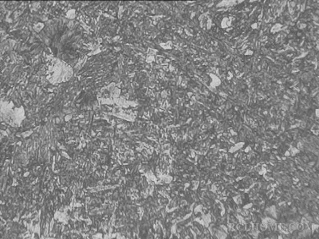

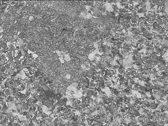

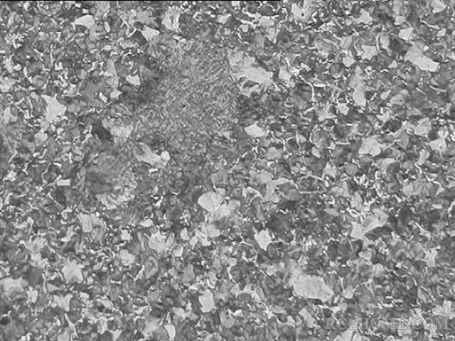

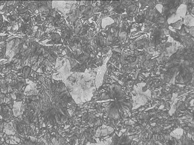

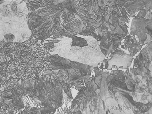

直径22mm长度50mm.锻打后调质不合格返工后。现状表面1mm处至心部的组织对比。 个人认为,偏西,混晶,后续的热处理。都有不同他的问题。。
有兴趣大家讨论一下,自己的看法。
距表面1mm处×400
距表面1mm处×400
距表面2mm处×400
距表面2mm处×400
距表面3mm处×400
距表面3mm处×400
距表面4mm处×400
距表面4mm处×400
心部×400
心部×400
心部×400
心部×400
心部×100
心部×100
心部×100
心部×100
心部×100
心部×100

可能是淬不透造成的,从表面到心部组织可以看出来。
我感觉也是。这个表面到心部都体现出来。。。这个产品真是各种缺陷结合体。。比较典型,所以我发出来跟大家探讨一下。哈哈  发表于 2016-11-15 11:03

看心部有网状铁素体,且有魏氏组织的倾向,是不是锻打形成的?
晶粒不均匀可能是热处理前的原因也可能是热处理的原因吧。

网状铁素体的形成原因:冷速过慢。魏氏体组织:1 原始缺陷。2 加热时温度过高。
如果在热处理淬火前出现,热锻阶段就有很大嫌疑。或者是基本确定了

肯定是用油淬火的,3mm组织就很差了,水淬不会这个样子的。
我也认同这点。。。水介质淬火5以上应该问题不大  发表于 2016-11-15 17:46

心部还有网状铁素体。这应该不是淬火过程产生的,不然淬火冷速得多慢,这么个小玩意,除非装炉量与冷却槽不匹配。
如果不是淬火产生的,那就是锻造冷却过程中产生的。860℃淬火,这网状铁素体还能留下来?我觉得最大的可能是淬火的保温时间不足。
