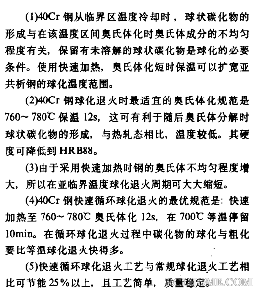

看看这个http://www.rclhome.net/forum.php ... 24058&fromuid=8帖子
发表于 2016-11-15 17:07:23 | 显示全部楼层
             看看这个(附件)

楼主是什么用途 ?冷挤压吗 ?那就球化退火。。。40Cr球化退火一般硬度HBW170以下能做到。。
