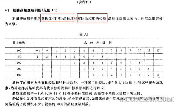

最新版的GB/T 3077-2015http://www.rclhome.net/forum.php ... 5480&highlight=3077是这么说的: 晶粒度.jpg

也许我的方法不规范,但是能用.

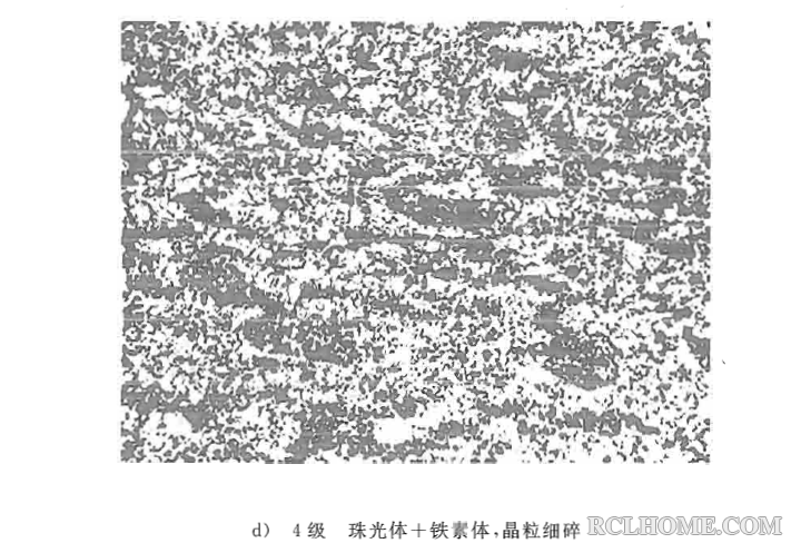

如果正火不太好,但是符合锻后正火1-4级要求,如下图,铁素体晶粒度不太好评还有就是龚工发的标准图片是对原材料奥氏体晶粒度检测,原材料一般不是淬火态的吧,比如是共析钢,组织全是珠光体团,不能用P+F来评级了吧。

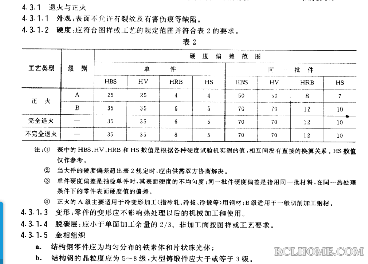

楼主说到的这个正火后晶粒度5~8级,是指实际锻件通过正火处理后所要达到的对该零件奥氏体实际晶粒度的一个很具体的技术要求。
这样的一个技术要求在工程机械热处理件通用技术条件(JB/T5944~1991)中有非常明确的规定。
发表于 2016-11-23 16:49:31 | 显示全部楼层
cnszgong 发表于 2016-11-23 14:14
对于楼主这个“20CrMnTi锻后正火件图纸技术要求中有晶粒度5~8级”。
我觉得从整个产品加工流程中可能会有 ...
建议通读一遍JB/T5944~1991,我理解为它是一个通用性,基础性的热处理技术标准。

自己上一个贴图。
发表于 2016-11-23 18:54:57 | 显示全部楼层
搬运工 发表于 2016-11-23 18:50
自己上一个贴图。
我正在看呢。
发表于 2016-11-23 18:57:45 | 显示全部楼层
自己上一个贴图。
4.3.5.5
发表于 2016-11-23 19:02:49 | 显示全部楼层
自己上一个贴图。

搬运工 发表于 2016-11-23 19:14
渗碳,碳氮共渗件渗后缓冷金相组织要求的贴图。

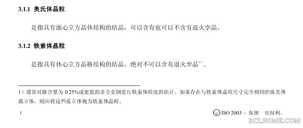

发表于 2016-11-23 19:24:50 | 显示全部楼层
未作特别说明的晶粒度均指奥氏体晶粒度,故贴图中所讲晶粒度铁素体晶粒度。
发表于 2016-11-23 19:27:47 | 显示全部楼层
搬运工 发表于 2016-11-23 19:24
未作特别说明的晶粒度均指奥氏体晶粒度,故贴图中所讲晶粒度非铁素体晶粒度。 ...
这个确实是呀、所谓的铁素体法是指铁素体最好呈网状。那么晶粒就“看”了。
发表于 2016-11-23 19:30:10 | 显示全部楼层
很显然,你贴图里提到的是评级图的适用范围,而实际上评级图还可适用于铁素体晶粒度的评级。
这是我的理解,不知你会如何看待我的这个发言?

发表于 2016-11-23 19:34:33 | 显示全部楼层
这是我的理 ...
这个标准中提到的奥氏体(本质)晶粒度和实际晶粒度,只是代表材料在产品加工流程中不同阶段。
奥氏体(本质)晶粒度-----原材料阶段;实际晶粒度------产品加工流程中热处理的某个阶段。
