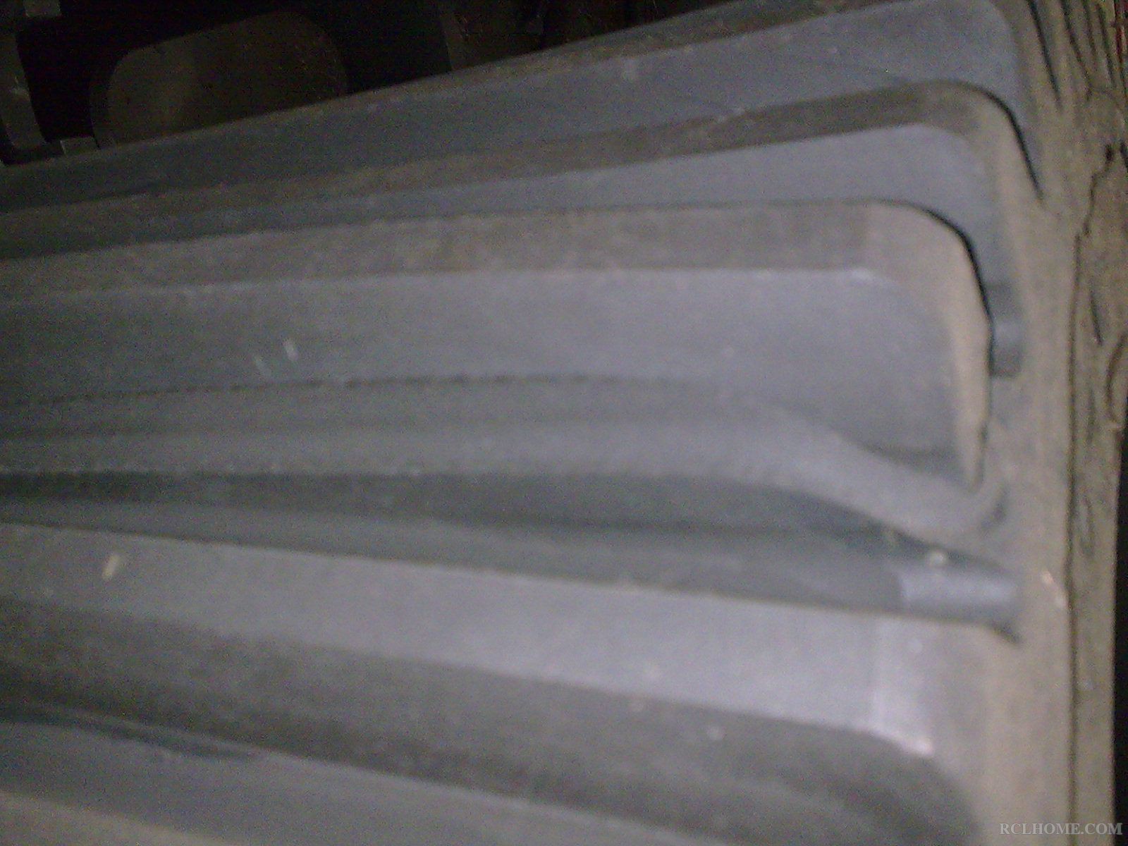

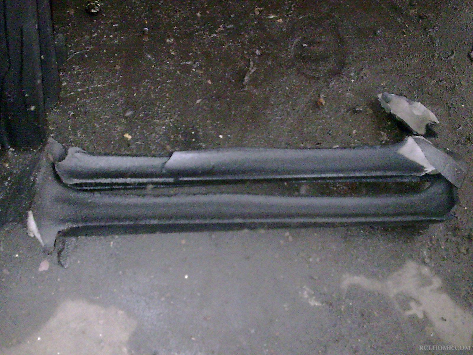

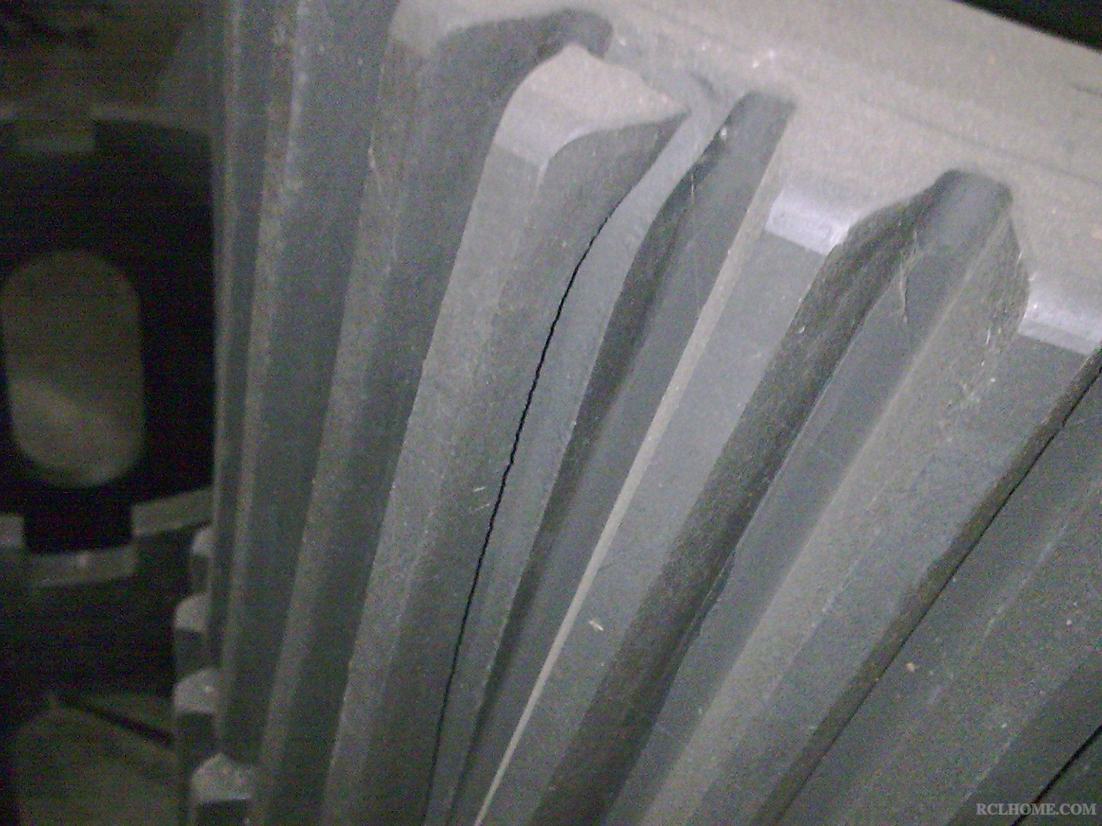

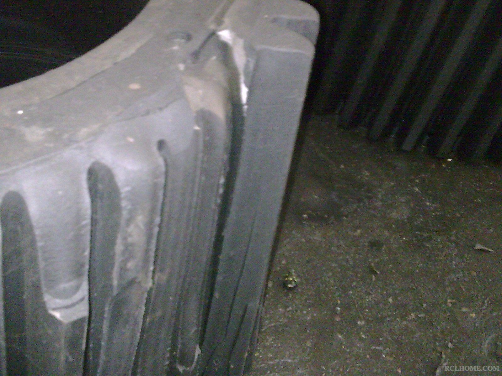

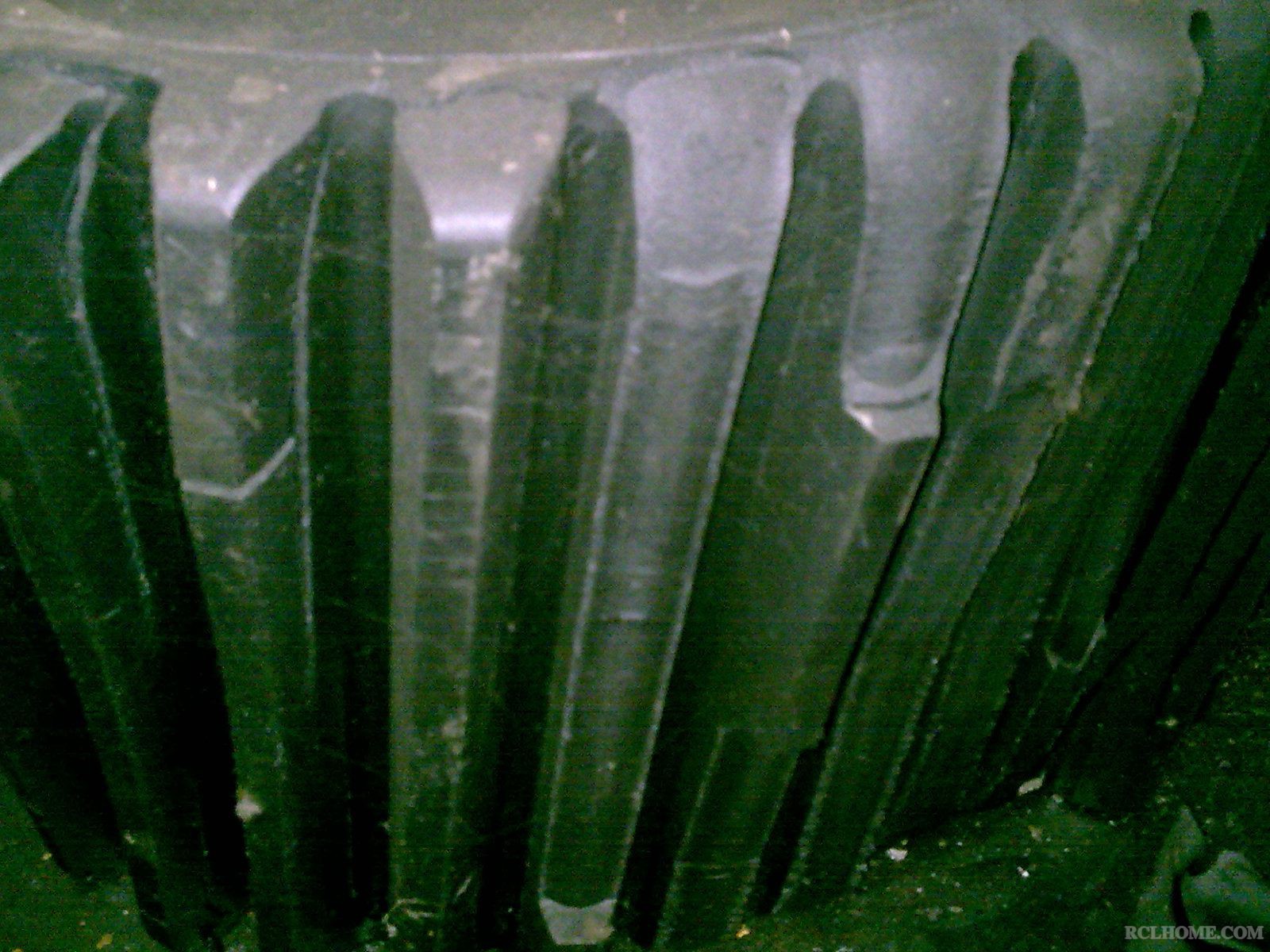

我这儿有一组17CrNiMo6材料齿轮反复长时间渗碳淬火(不回火),最后齿顶断裂的照片。 图像368.jpg 图像367.jpg 图像366.jpg 图像365.jpg
清淡 + 10 立此存照

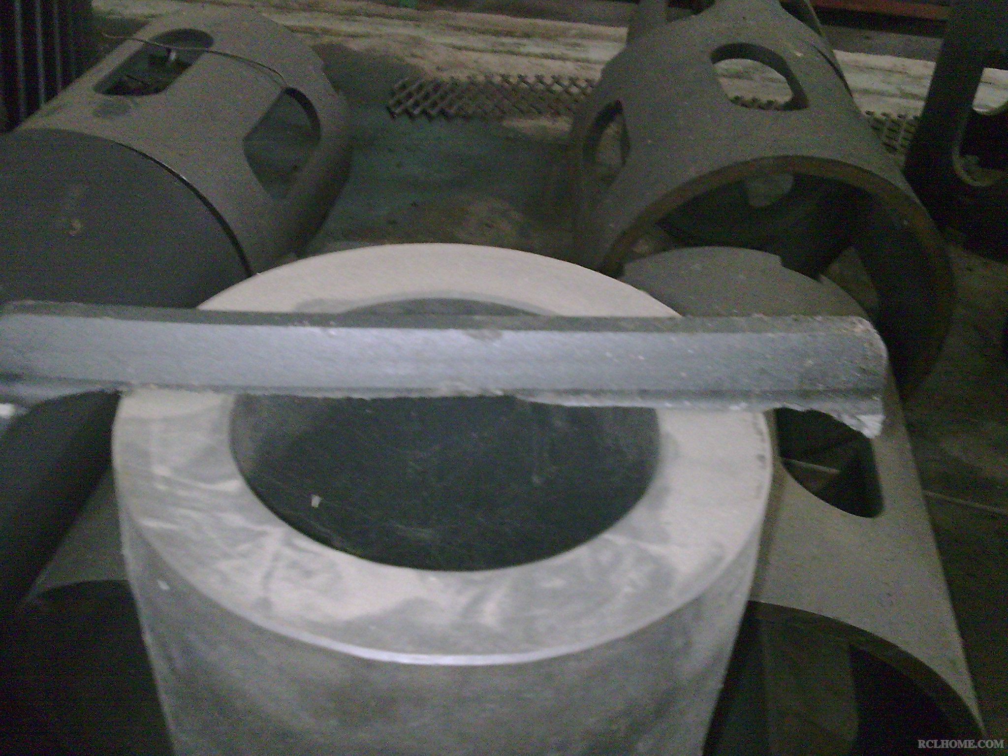

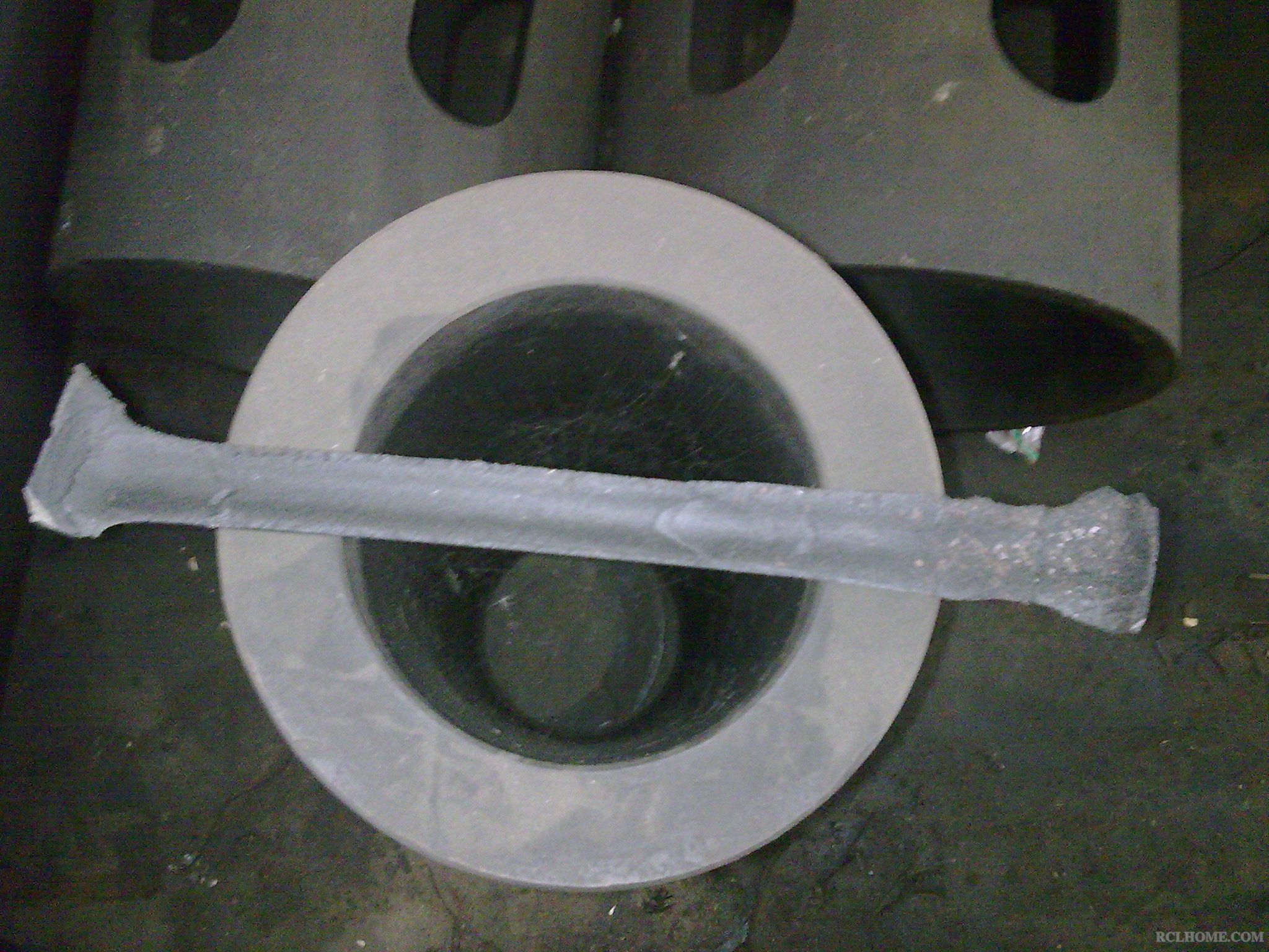

发表于 2016-11-21 15:07:18 | 显示全部楼层
剥离下来的齿顶
清淡 + 10 立此存照
