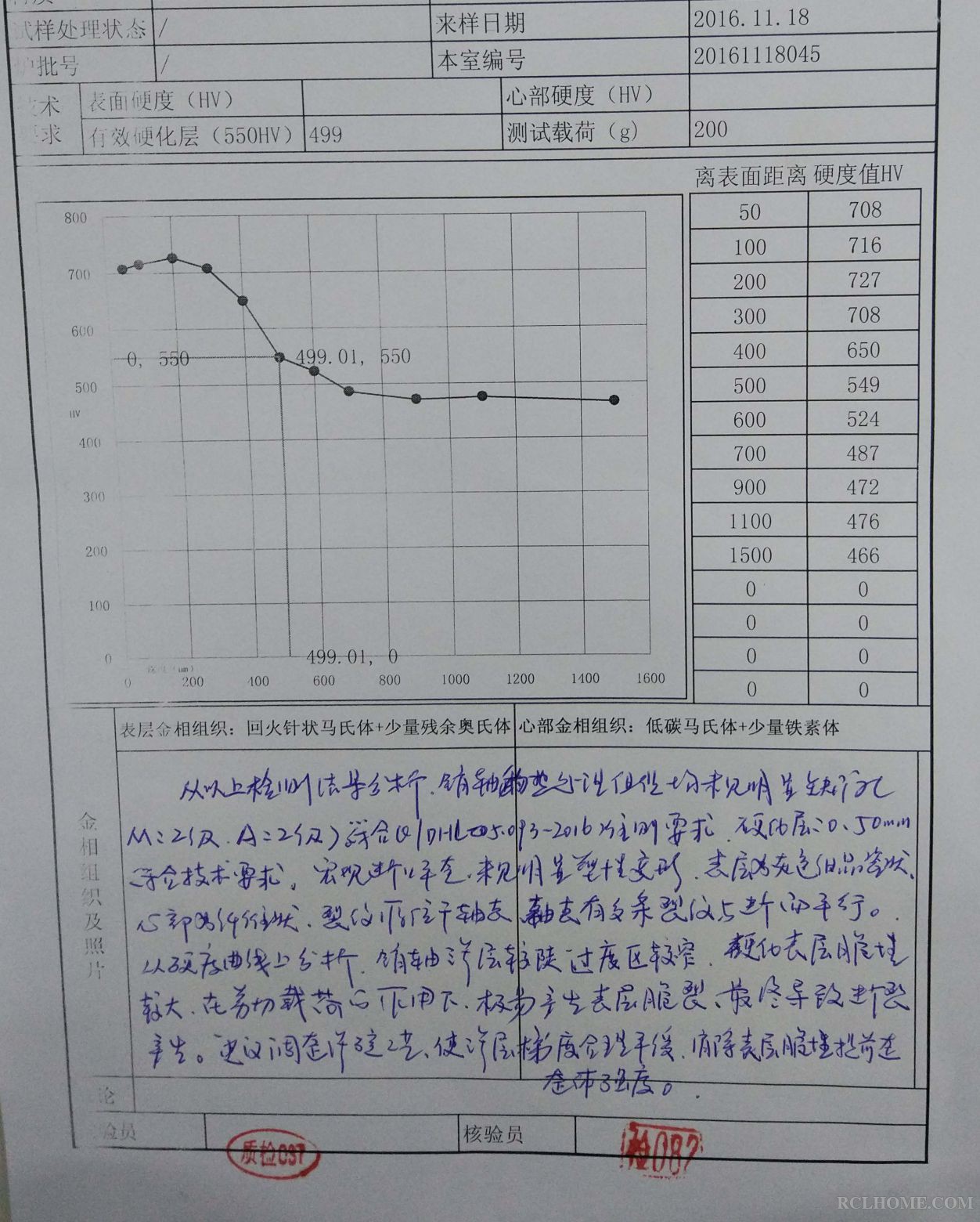

讨论下硬化层过渡区对销轴破断载荷的影响
签到天数: 2316 天
2705
19387
发表于 2016-11-21 17:52:59 | 显示全部楼层 |阅读模式
一种链条销轴,外径8mm左右,长度 36mm左右,材质20CrNiMo,在做破断载荷试验时,未达到设计标准60KN,两段试验件全断,一个破断载荷在59KN,另一个只有49KN,失效分析报告如图,描述一下文字:从以上检测结果分析,销轴的热处理组织均未见明显缺陷,M:2级,残A:2级,符合公司检验准则要求。有效硬化层:0.5mm,符合技术要求。宏观断口平整,未见明显塑性变形,表层未灰色组织管状,心部为纤维状,裂纹源位于轴表,轴表有多条裂纹与断面平行。从硬度曲线上分析,销轴渗层较陡,过渡区较窄,硬化表层脆性过大,在剪切载荷的作用下,极易产生表层脆性,最终导致断裂产生。建议调整渗碳工艺,使渗层梯度合理平缓,消除表层脆性,提高整体强度。该销轴工艺大致流程:碳氮共渗空冷后,二次加热淬火,网带炉工艺参数:淬火保温温度:1-4区850-860,最后一区840度,C势:1.0%,氨气:300-400L/h,保温时间:50-60min。回火温度:180°C保温两个小时。前一次试验的销轴表面硬度通过抛光处理达到800HV,破断载荷满足设计要求。这次更换了一台炉子,其余的没变拉力就达不到了。 销轴修改.jpg

有效硬化层的硬度梯度过陡和渗碳层的碳浓度梯度既可以有关系,也可以没有关系。
这个“过渡区”是指什么位置?这个“建议调整渗碳工艺,使渗层梯度合理平缓,消除表层脆性“是指碳浓度梯度不合理呢还是指硬度梯度不合理呢?

我的猜测是指渗碳浓度不合理导致的硬度梯度也不合理,从300μmm-500μmm处的硬度值下降比较大,差159HV,之前试验样品报告,300μmm-500μmm的硬度值下降117HV;这次的破断载荷比设计值差点但不是特别多。昨天在想是不是和第一次碳氮共渗空冷的操作有关系,空冷后的渗层为0.46mm。

我的猜测是指渗碳浓度不合理导致的硬度梯度也不合理,从300μmm-500μmm处的硬度值下降比较大,差159HV,之 ...
能谈谈你这个破断试验是指什么?拉伸吗?
我觉的这和表面关系不大,碳氮共渗目的主要是增加表面耐磨性,而不是主要用来增加强度(也会增加一点强度)问题是要检测心部硬度,看心部硬度组织什么样。我觉得是整体强度不够造成的,是不是心部出现了铁素体,造成强度不足?(个人观点,仅供参考)

增加一次回火试试。

发表于 2016-11-22 10:50:12 | 显示全部楼层
增加回火时间

 楼主| 发表于 2016-11-22 10:56:59 | 显示全部楼层
清淡 发表于 2016-11-22 09:56
能谈谈你这个破断试验是指什么?拉伸吗?
是几节链条做拉断试验,做到销轴断裂或者脱片。

 楼主| 发表于 2016-11-22 11:03:08 | 显示全部楼层
清淡 发表于 2016-11-22 10:00
我觉的这和表面关系不大,碳氮共渗目的主要是增加表面耐磨性,而不是主要用来增加强度(也会增加一点强度 ...
这个工艺参数下,心部组织是低碳马氏体+少量铁素体,硬度上理论计算完全可以满足设计要求。相差也不是特别多,以往做出来破断载荷都是高于设计值的,这次的例外。
提高淬火温度!  发表于 2016-11-22 11:06
发表于 2016-11-22 11:05:02 | 显示全部楼层
我觉得把二次加热温度稍微提高一点点试试。

此工艺中的两个参数好像不符合规律:保温时间:50-60min。有效硬化层:0.5mm,符合要求。加热温度在840-860℃之间。碳势1.0%。
渗速这么快是否有什么窍门?

 楼主| 发表于 2016-11-23 12:10:40 | 显示全部楼层
Wangqinghua196 发表于 2016-11-23 11:58
此工艺中的两个参数好像不符合规律:保温时间:50-60min。有效硬化层:0.5mm,符合要求。加热温度在840-860 ...
汪工,这是碳氮共渗空冷过的销轴,二次加热。
发表于 2016-11-23 12:32:42 | 显示全部楼层
哦,清楚了。谢谢!
破断载荷试验怎么怎么做的呢?认为渗层太陡是致命缺陷似乎比较勉强。

 楼主| 发表于 2016-11-23 15:21:28 | 显示全部楼层
Wangqinghua196 发表于 2016-11-23 12:32
哦,清楚了。谢谢!
破断载荷试验怎么怎么做的呢?认为渗层太陡是致命缺陷似乎比较勉强。 ...
做好一段链条,根据不同型号的节距做拉力测试,用拉力试验机配合夹具直接把链条拉断。前辈有给出增加回火时间的控制,我还没试验。
发表于 2016-11-23 16:00:06 | 显示全部楼层
木叶微凉 发表于 2016-11-23 15:21
做好一段链条,根据不同型号的节距做拉力测试,用拉力试验机配合夹具直接把链条拉断。前辈有给出增加回火 ...
在不渗碳的情况下,直接淬火低碳马氏体的话,拉力是多少,有没有试验过。

 楼主| 发表于 2016-11-23 16:38:22 | 显示全部楼层
在不渗碳的情况下,直接淬火低碳马氏体的话,拉力是多少,有 ...
直接淬火回火的话,硬度应该在42HRC附近,没试验过拉力,淬火温度一般采用880度-890度,碳氮共渗的温度860度左右,低一些。

发表于 2016-11-24 09:11:06 | 显示全部楼层
汪工这是碳氮共渗空冷后

发表于 2016-11-24 09:12:55 | 显示全部楼层
木叶微凉 发表于 2016-11-22 11:03
这个工艺参数下,心部组织是低碳马氏体+少量铁素体,硬度上理论计算完全可以满足设计要求。相差也不是特 ...
这个与心部硬度值有关。

发表于 2016-11-24 09:14:42 | 显示全部楼层
木叶微凉 发表于 2016-11-23 16:38
直接淬火回火的话,硬度应该在42HRC附近,没试验过拉力,淬火温度一般采用880度-890度,碳氮共渗的温度86 ...
两台炉为何同工艺不一样的结果,两台炉的实际温度有偏差
发表于 2016-11-24 09:17:58 | 显示全部楼层
汪工是否也怀疑是心部强度不够,我一开始就怀疑是心部强度不够,所以叫LZ提高温度淬火。而他们认为是渗层过陡,我觉得这个渗层的作用主要不是增加强度的,而是增加表面耐磨性的。而LZ的试验是拉伸,这个和整体强度有关,所以我觉得它心部强度不够。
