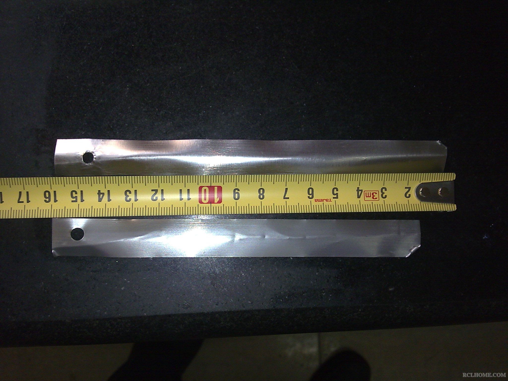

 楼主| 发表于 2016-11-28 16:31:21 | 显示全部楼层
cnszgong 发表于 2016-11-28 16:08
我觉得我多年前做的定碳试验,没准还真能解决你这个问题呢。
什么意思
发表于 2016-11-28 16:34:56 | 显示全部楼层
两个定碳钢箔厚度不一样,钢箔的初始含碳量不一样。
短的那块:厚度0.12,初始碳浓度也是0.12%,长的那块:厚度0.08,初始碳浓度0.03.
