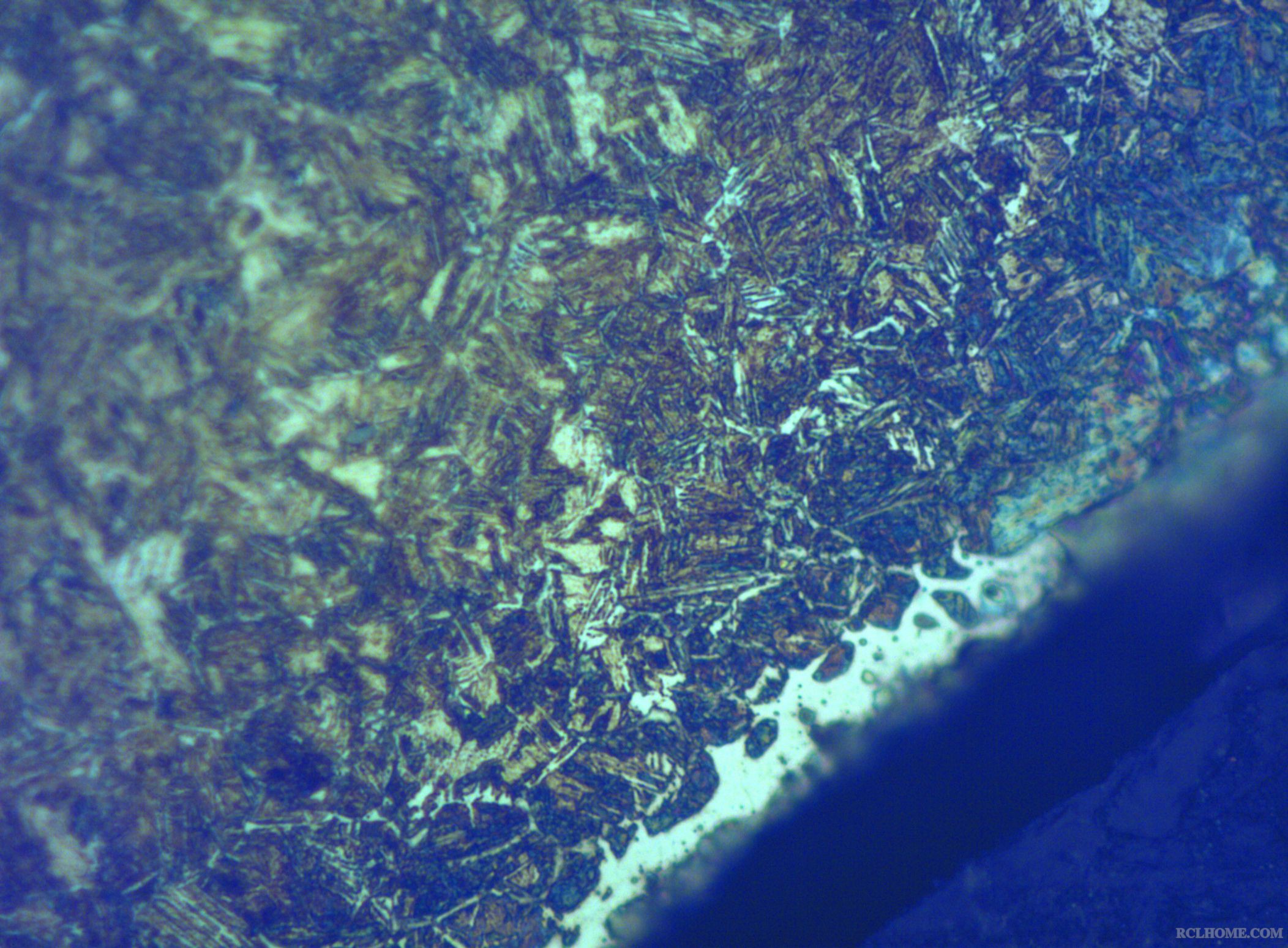

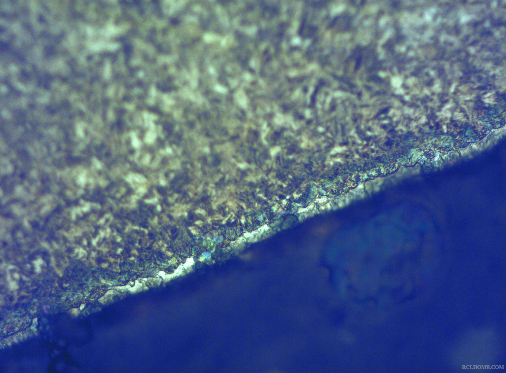

附件是齿轮20MnCr5碳氮共渗后照片,不合格,表面硬度只有46HRC,心部有40HRC,过程状态看记录没有太大问题。后发现氧探头测值不准。请帮分析一下此金相表面一层白亮的是什么组织,齿根还有白亮网状的。谢谢。

看组织,渗层碳浓度很低啊

根据你的硬度判断,表层应该是铁素体,如果是渗碳体,说明碳势很高,硬度不会这么低。这个硬度基本上是淬火硬度,没有渗碳。

是的,硬度很低。但是不知道过程出什么问题了。或者是什么情况造成氧探头突然参数变化。白亮层是否是脱碳?

表层是脱碳组织-铁素体,没有看出有浮凸,所以不可能是渗碳体。得到的基本是板条马氏体。

谢谢。那就是表面被氧化了。气氛有问题了。

谢谢,应该也不是碳氮共渗的氮化物吧。

白亮层是脱碳造成的

不是氮化物。这点可以肯定。

恩,谢谢。不知道什么造成这么严重的脱碳。

          请问,你到底是在做碳氮共渗?还是在做氮碳共渗?把你的产品要求描述清楚,再把你的设备和工艺介绍一下。

碳氮共渗,爱协林设备,普通齿轮渗碳,880度,但是设备可能是出了什么问题,氨气有否通入不能确定,氨气通入是无记录的。
另外,我们对此齿轮按原工艺重新处理后,仍然有白色一层组织。
另外,我们对此齿轮按原工艺重新处理后,白色组织没有了。

加强原材料管控。

齿轮20MnCr5碳氮共渗,碳势可以适当提高一点。
在只给载体气和富化气(不给氨气)的时候做定碳检测,并校准碳控仪表。齿轮本身的加工余量也要关注一下。
发表于 2016-12-1 14:29:30 | 显示全部楼层
在某些标准中规定了一下零件预先热处理后的脱碳层厚度应小于零件单边加工余量的1/3~2/3,不是没有道理的。
