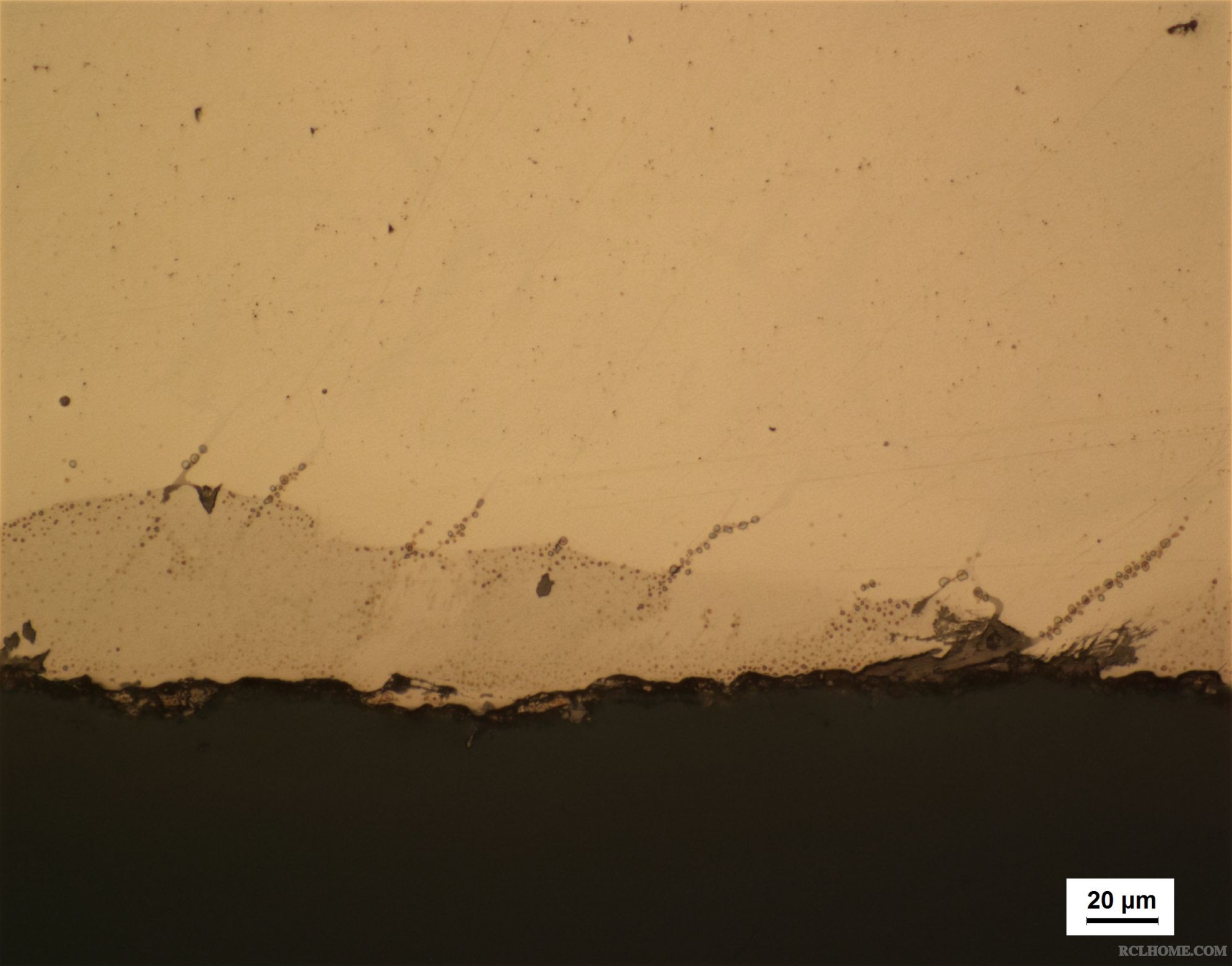

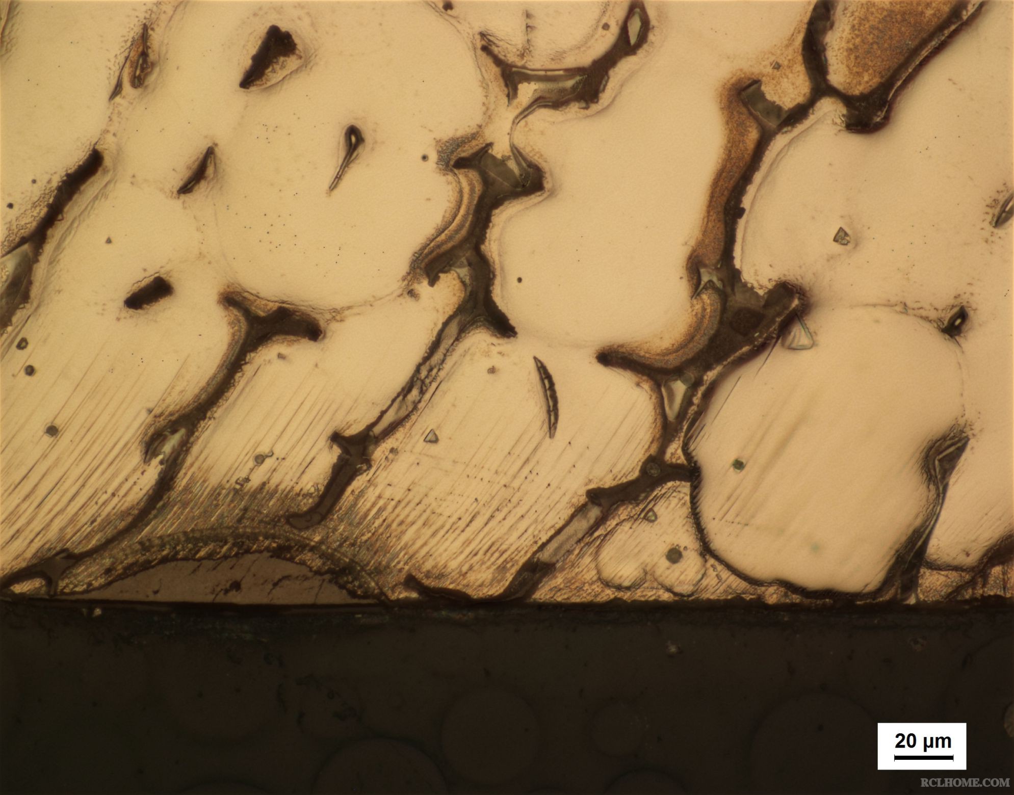

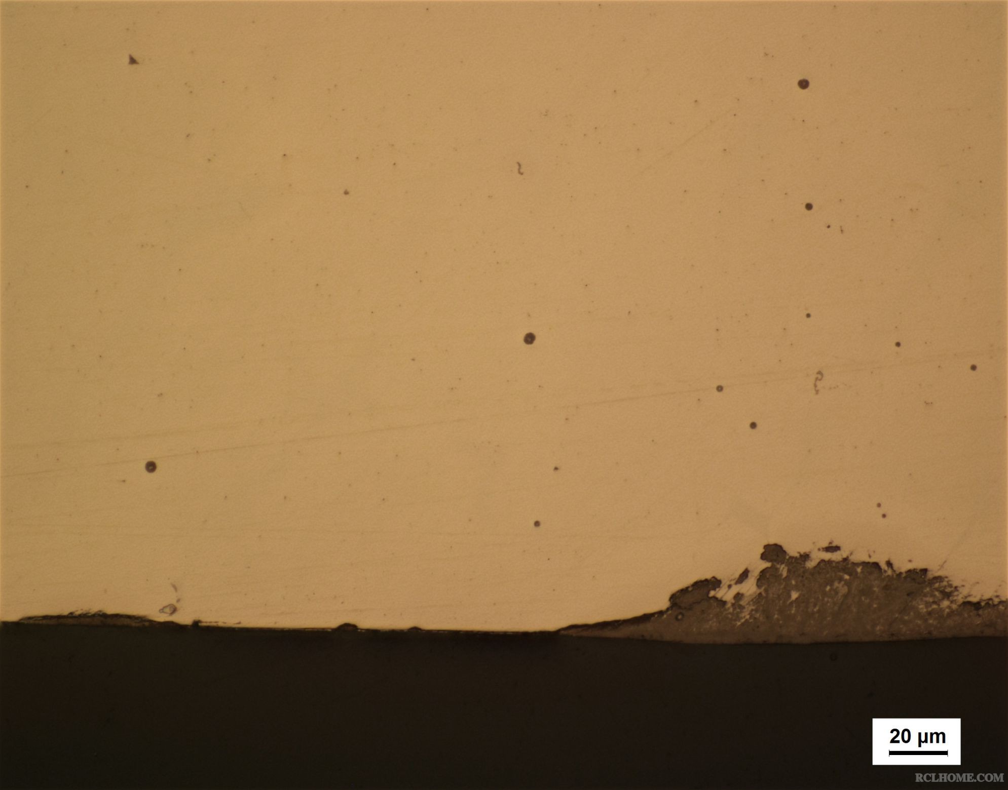

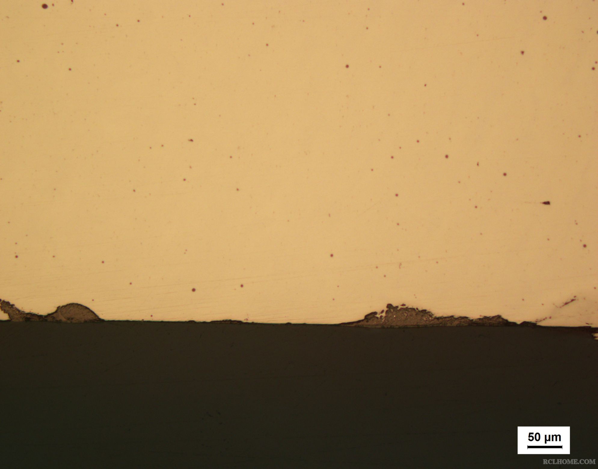

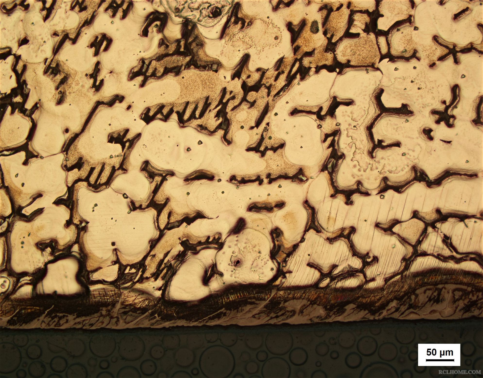

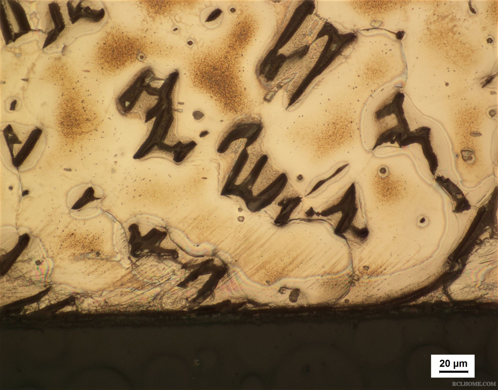

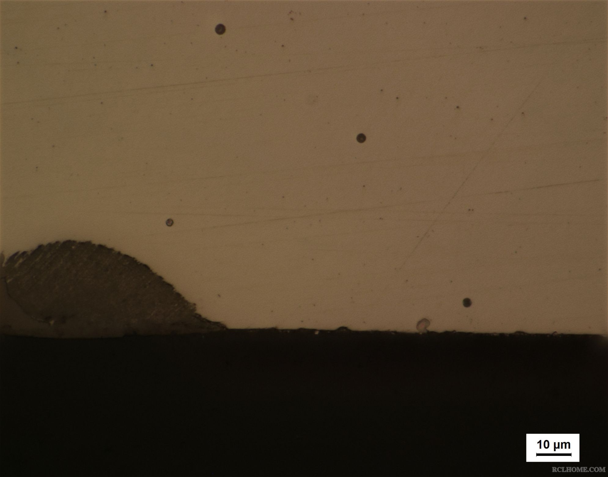

520度 72h
520度45h
570度 15h
帮别人做的2Cr13氮化,不知道用什么腐蚀剂,我采用了王水,放里面腐蚀了几分钟,感觉效果很差,制样也有点差,边缘有一些划痕。哪位朋友有2Cr13氮化的照片,可否拿出来分享一下?

发表于 2016-11-24 10:21:39 | 显示全部楼层
不好意思,我只能说工艺失败了。

嗯,我说的是表面组织不对了,520C工艺的照片上,表面那层黑的东西不能有,有了就算失败。
发表于 2016-11-24 10:53:04 | 显示全部楼层
相比不锈钢基体而言,铬的氮化物是易腐蚀相,腐蚀出这样一层氮化物层的话,老孤,你去想耐腐蚀性能会怎么样?

发表于 2016-11-24 10:54:23 | 显示全部楼层
570度的几张图,似乎没有氮化上。

           570℃软氮化后的硬度是:1029  946  1099  1052  987  722HV0.3
那你570C的金相就很好,看不到黑色氮化物层了,耐腐蚀性应该比520的那个样好。

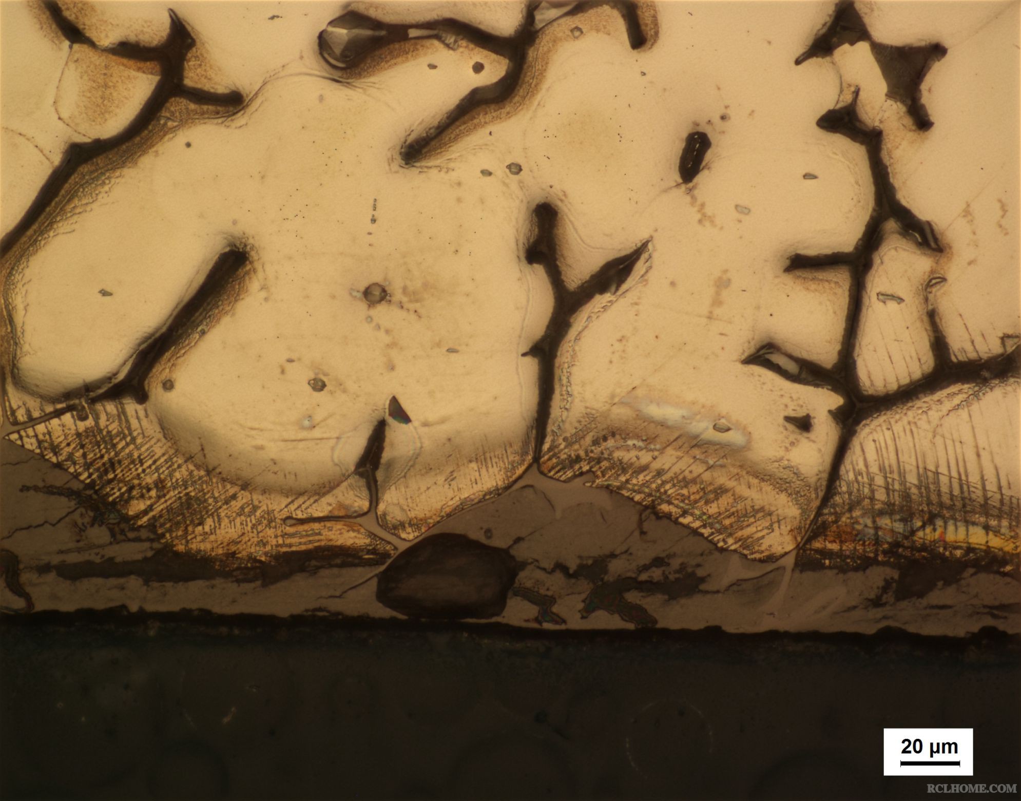

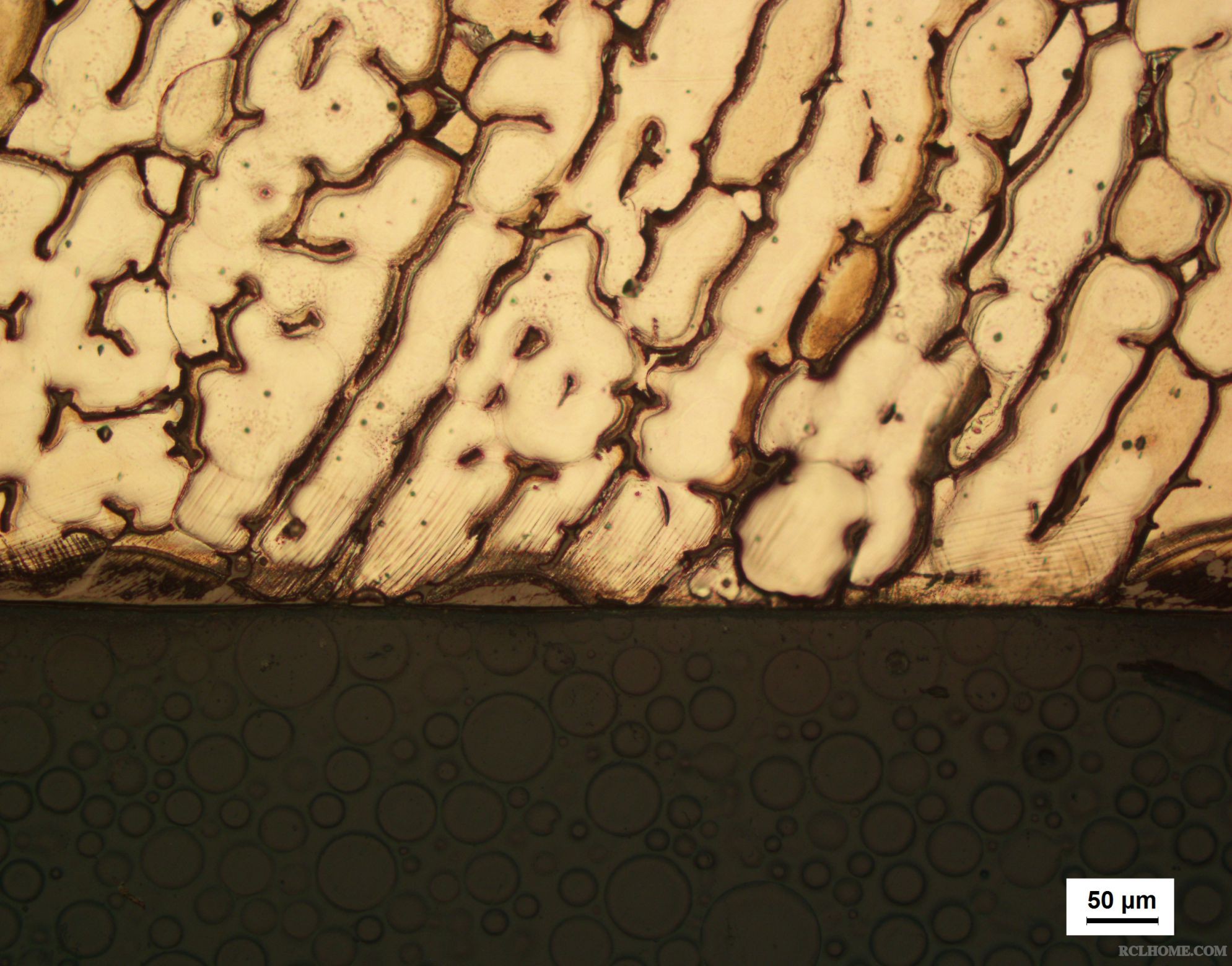

另外,铬的氮化物层不腐蚀都能看到,来个不腐蚀的照片吧。

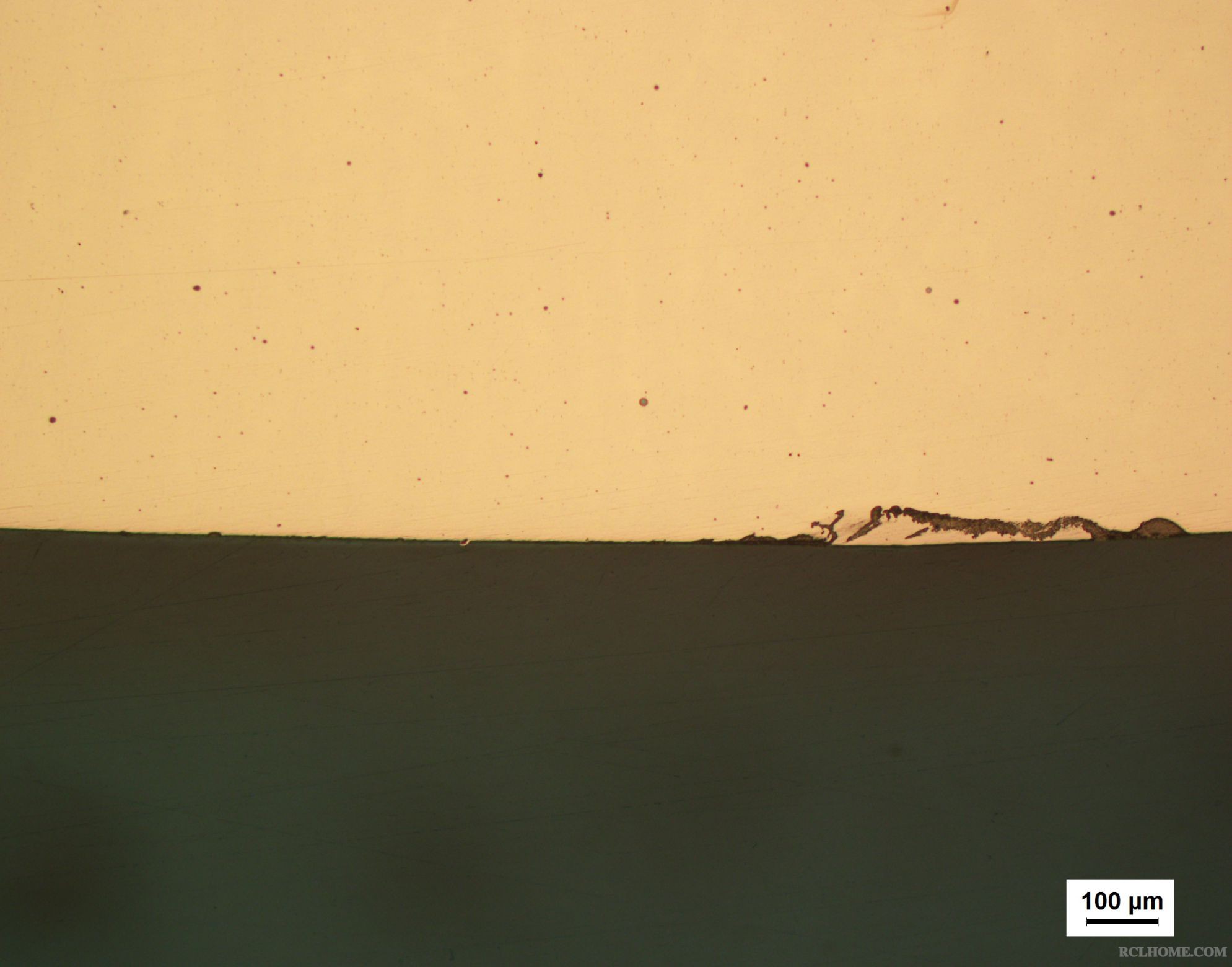

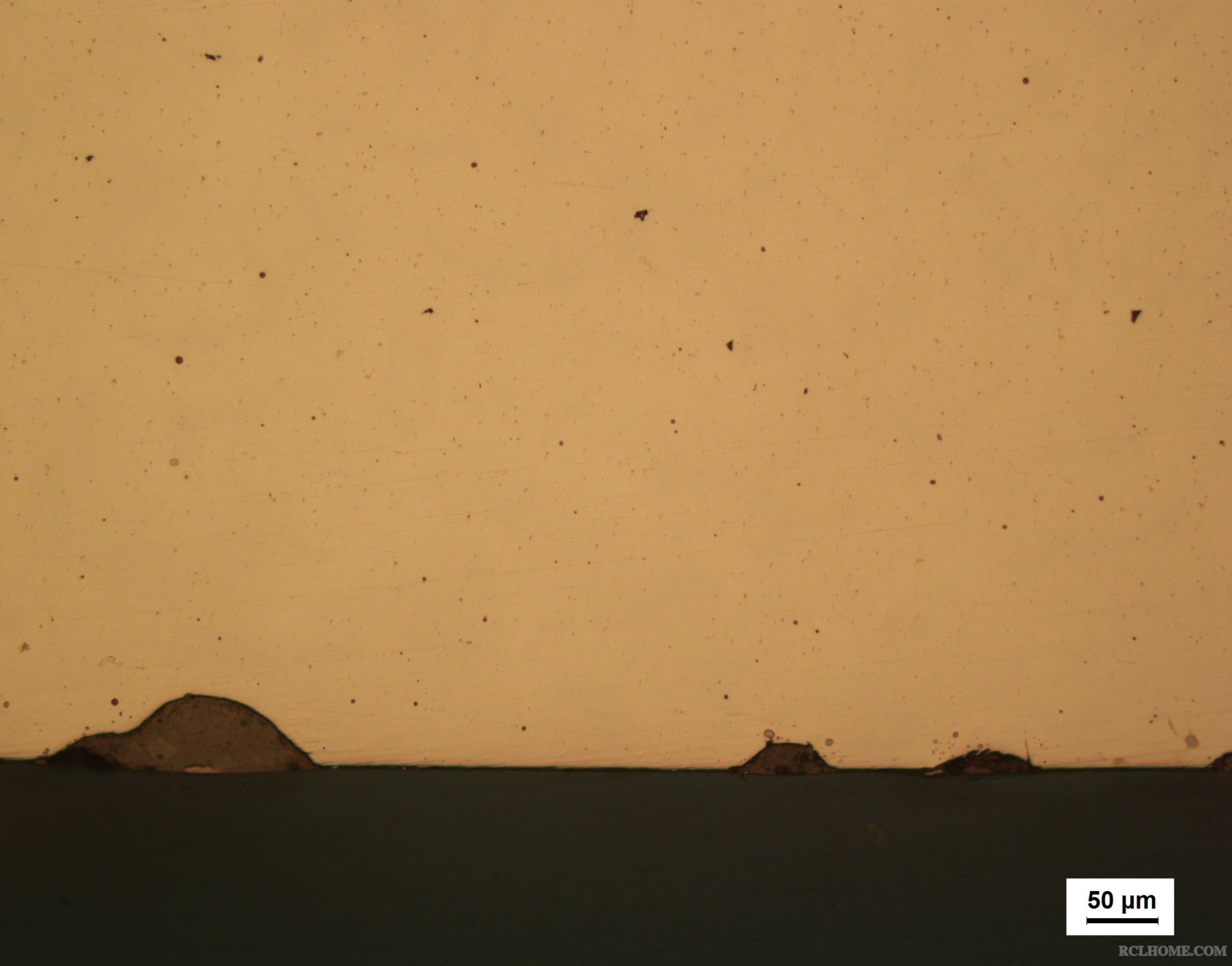

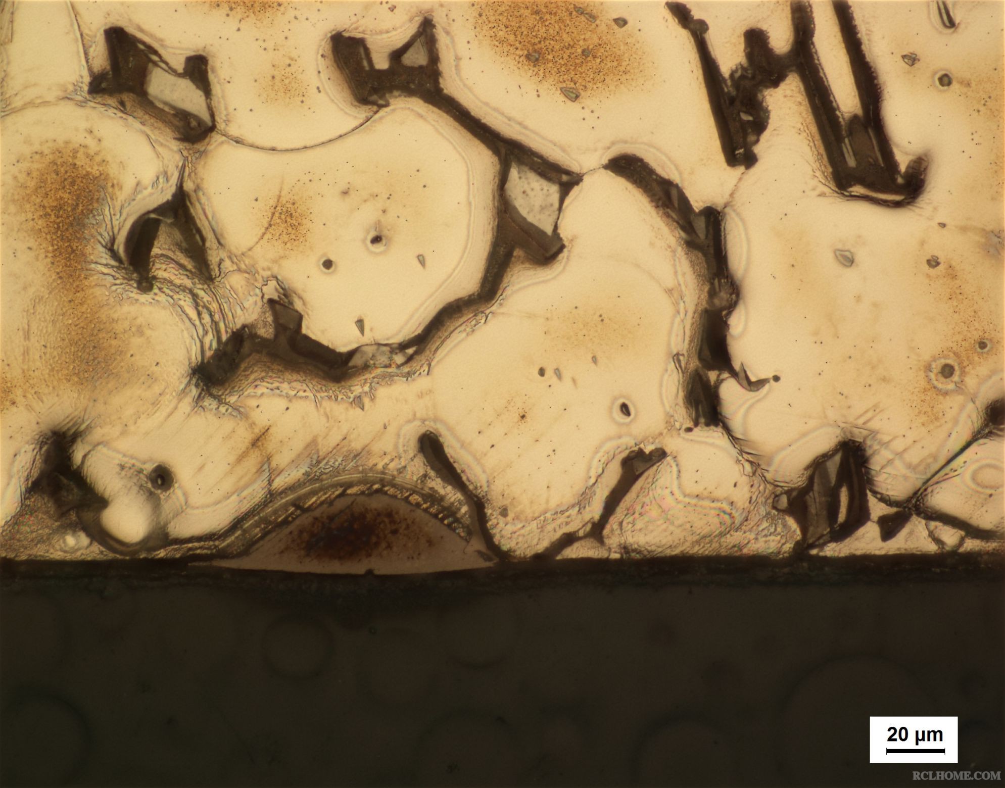

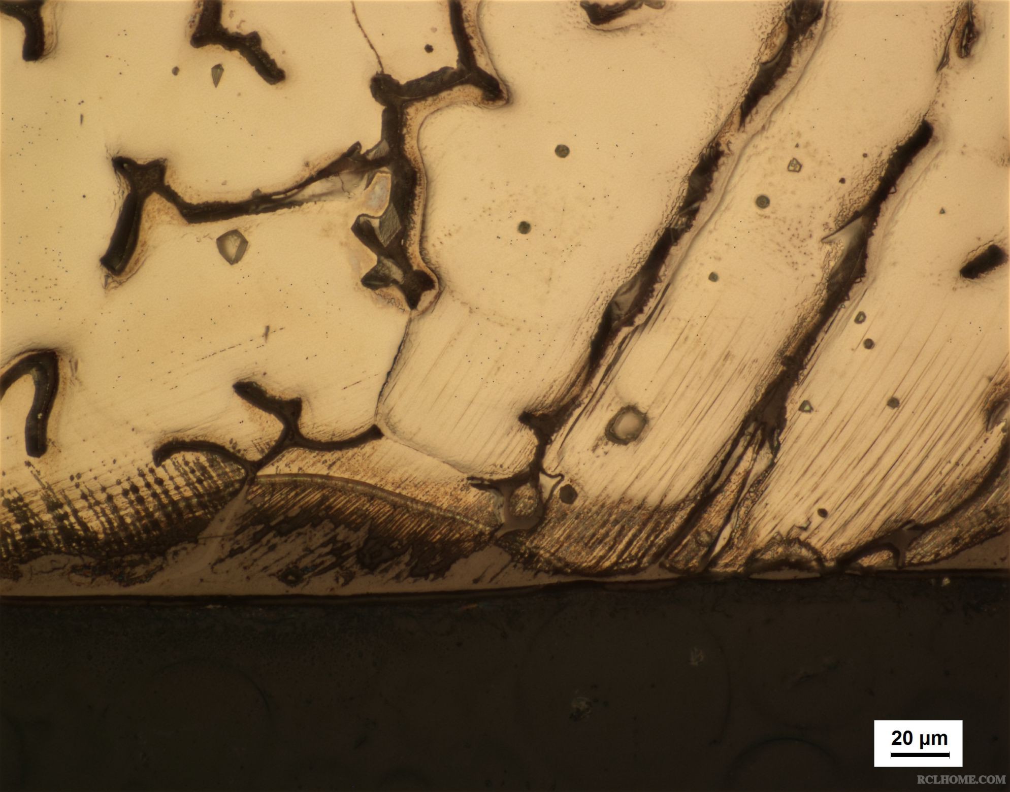

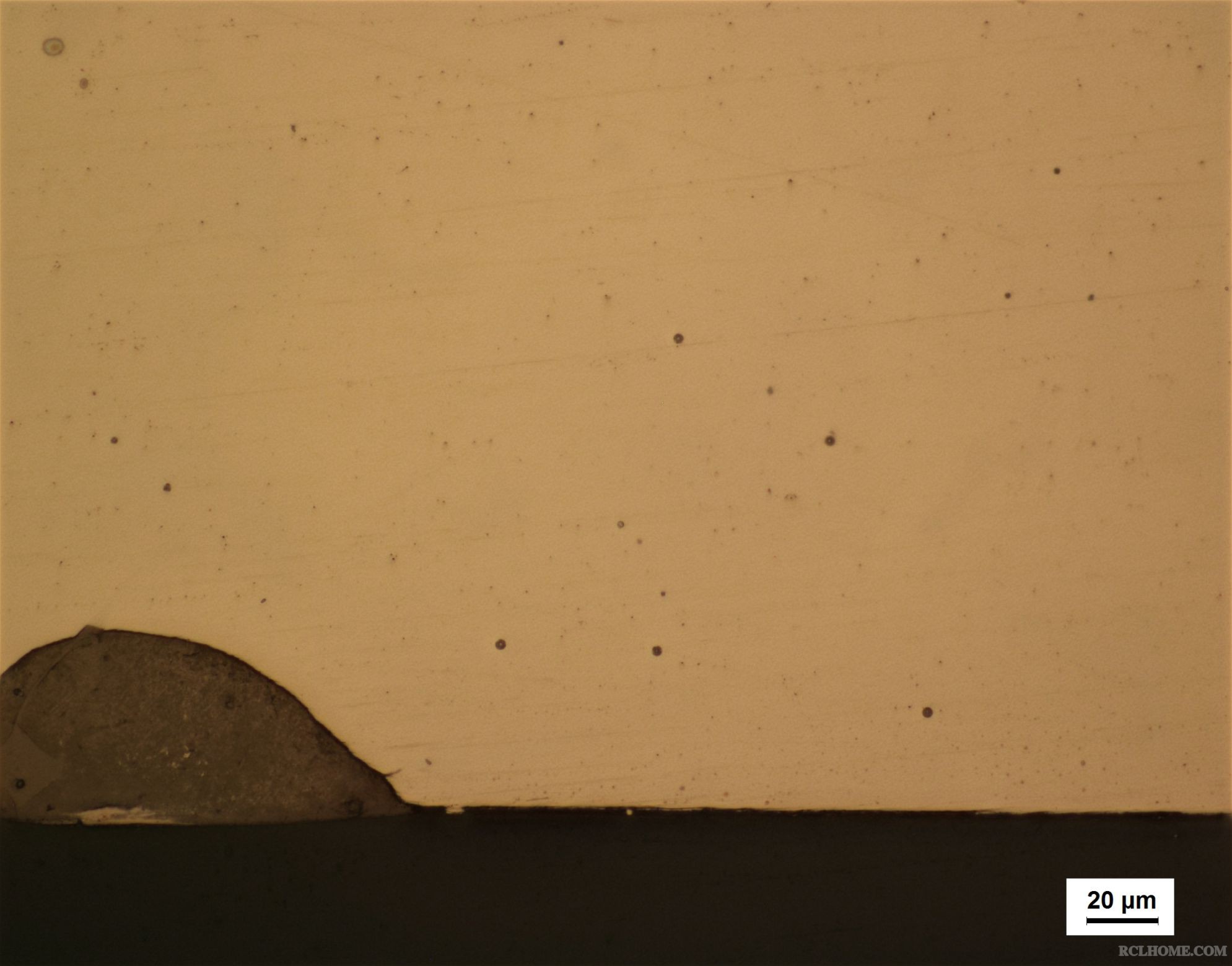

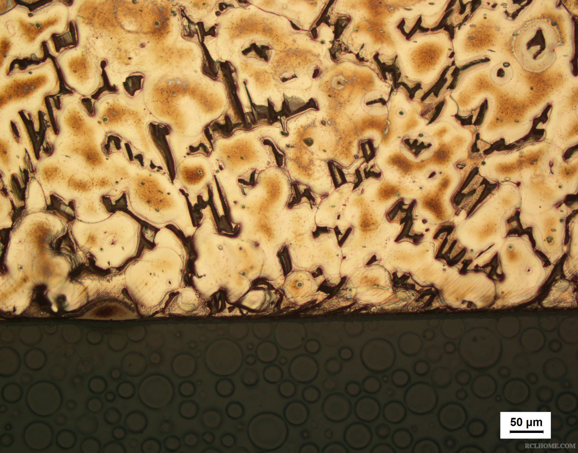

 楼主| 发表于 2016-11-24 13:59:07 | 显示全部楼层
之前为腐蚀的我看了一下,忘了拍了。刚去重新磨抛了

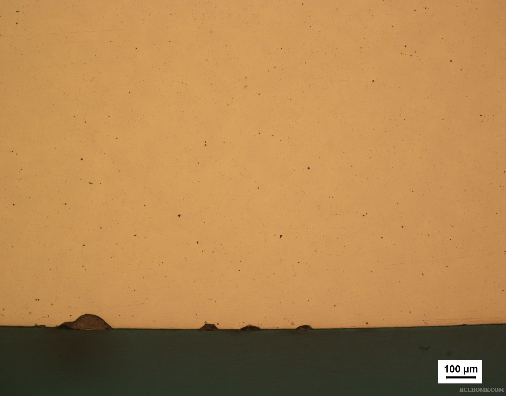

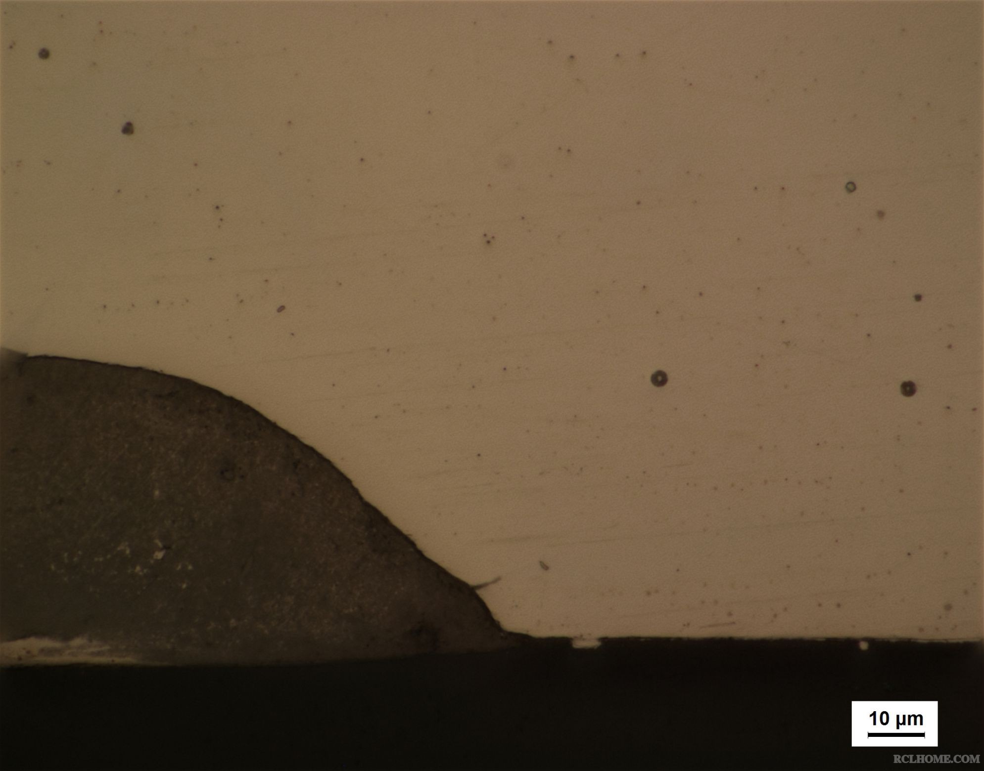

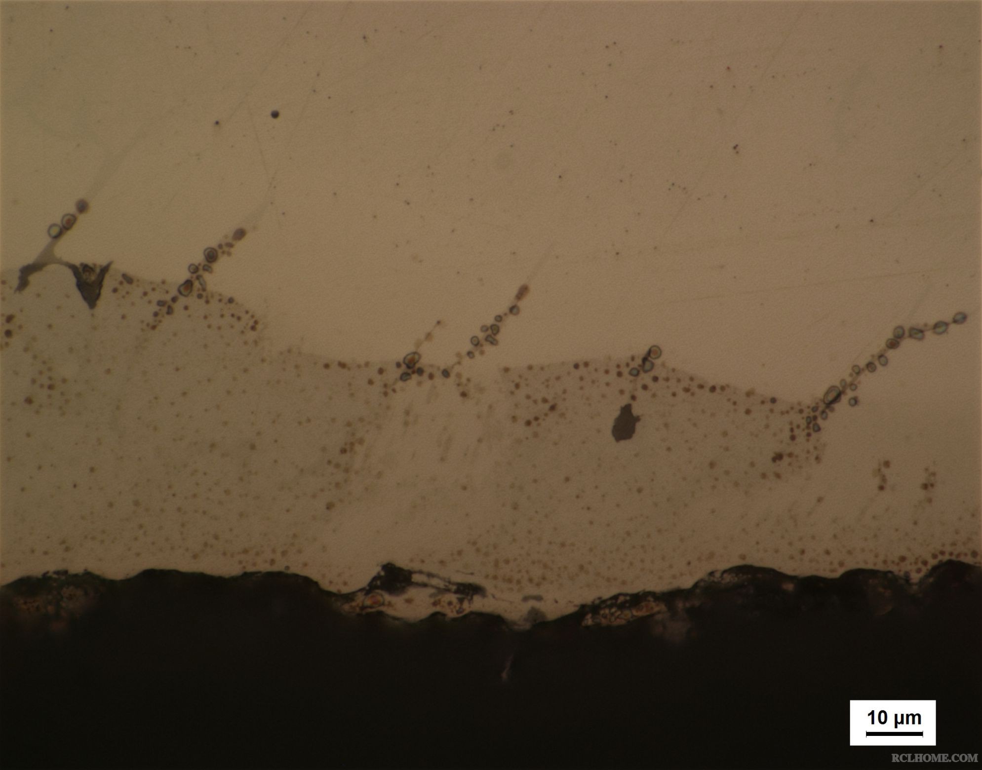

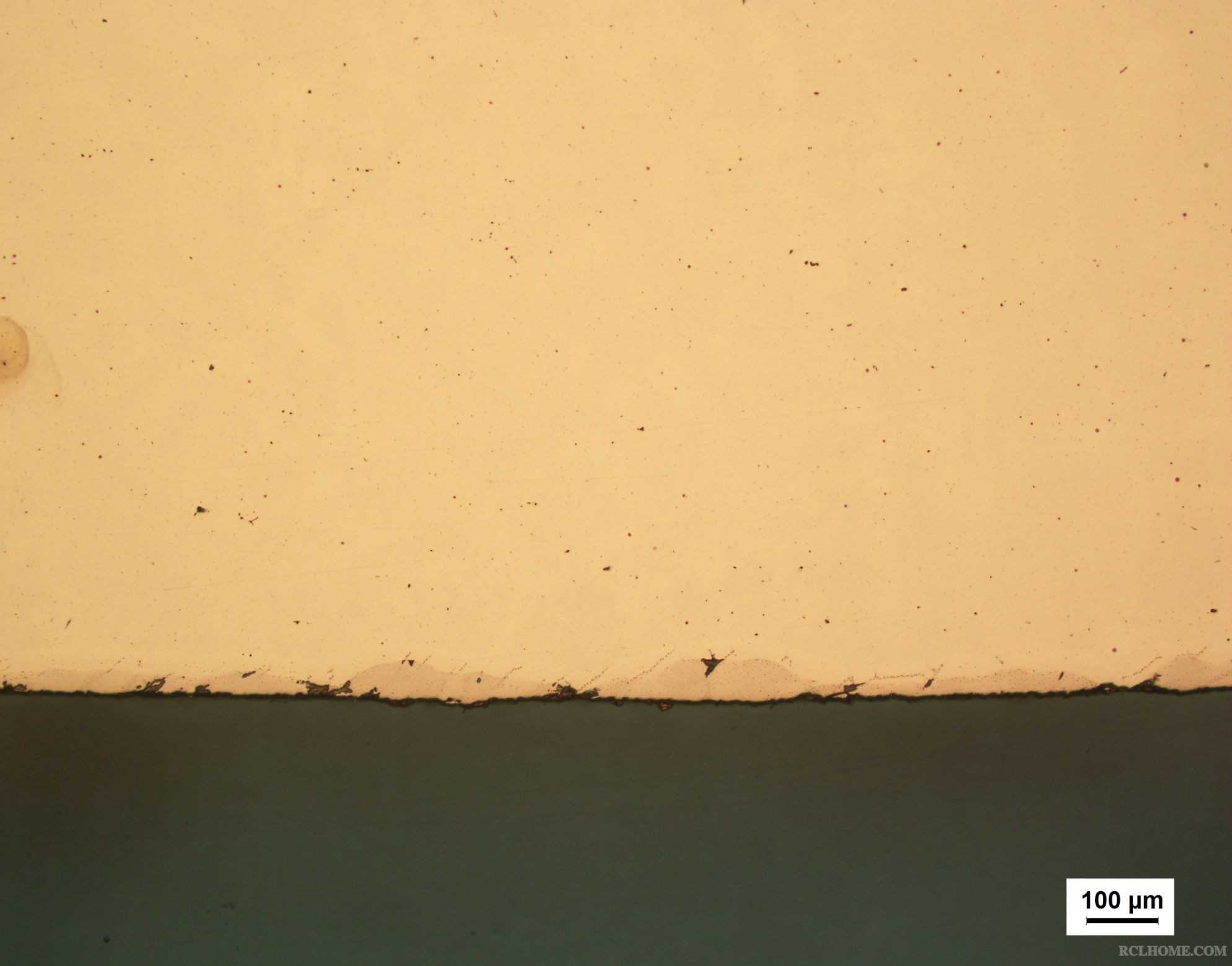

520度 72h
520度 45h
570度 15h
参与人数 1金钱 +50 收起 理由
孤鸿踏雪 + 50 立此存照
发表于 2016-11-24 14:09:04 | 显示全部楼层
不腐蚀的照片上,黑的全部是铬氮化物,这个件很奇怪,居然在某些地方出现那么厚的氮化物层,不是好事,脆性很大的,你看那些相出现的地方,都崩裂了,简单抛光下就崩了。

发表于 2016-11-24 17:04:58 | 显示全部楼层
aaron01 发表于 2016-11-24 14:09
不腐蚀的照片上,黑的全部是铬氮化物,这个件很奇怪,居然在某些地方出现那么厚的氮化物层,不是好事,脆性 ...
             我分析是盐酸浸泡破膜不均匀所致

发表于 2016-11-25 14:48:04 | 显示全部楼层
孤鸿踏雪 发表于 2016-11-24 17:04
我分析是盐酸浸泡破膜不均匀所致
我不知道发生了什么,这里绝对不正常。
那么厚的氮化铬层,决不是好事。
