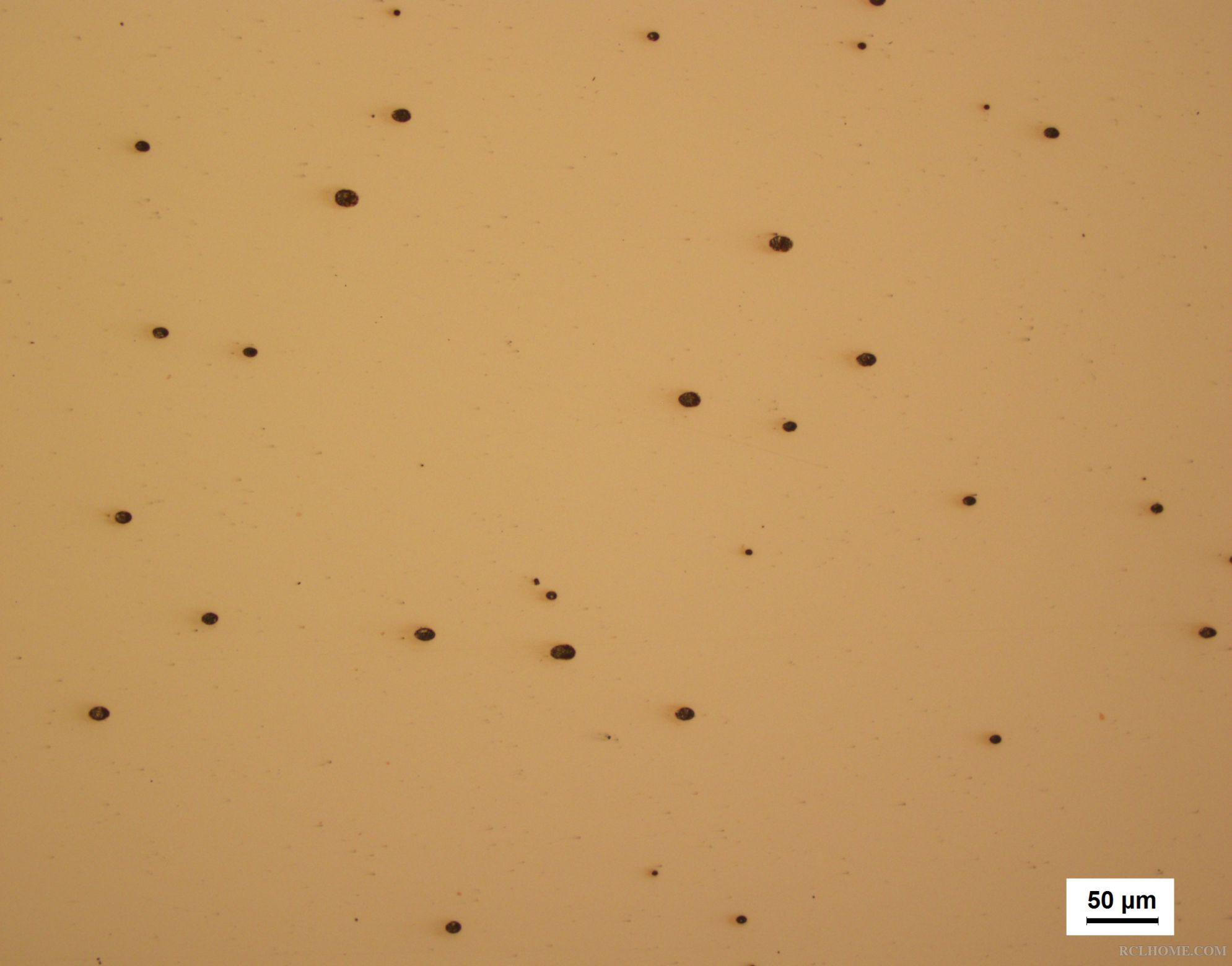

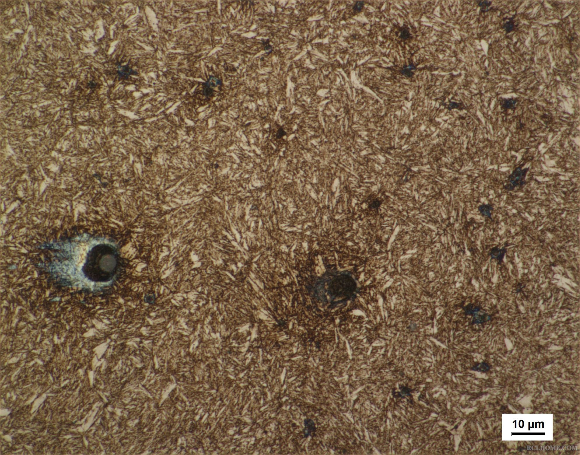

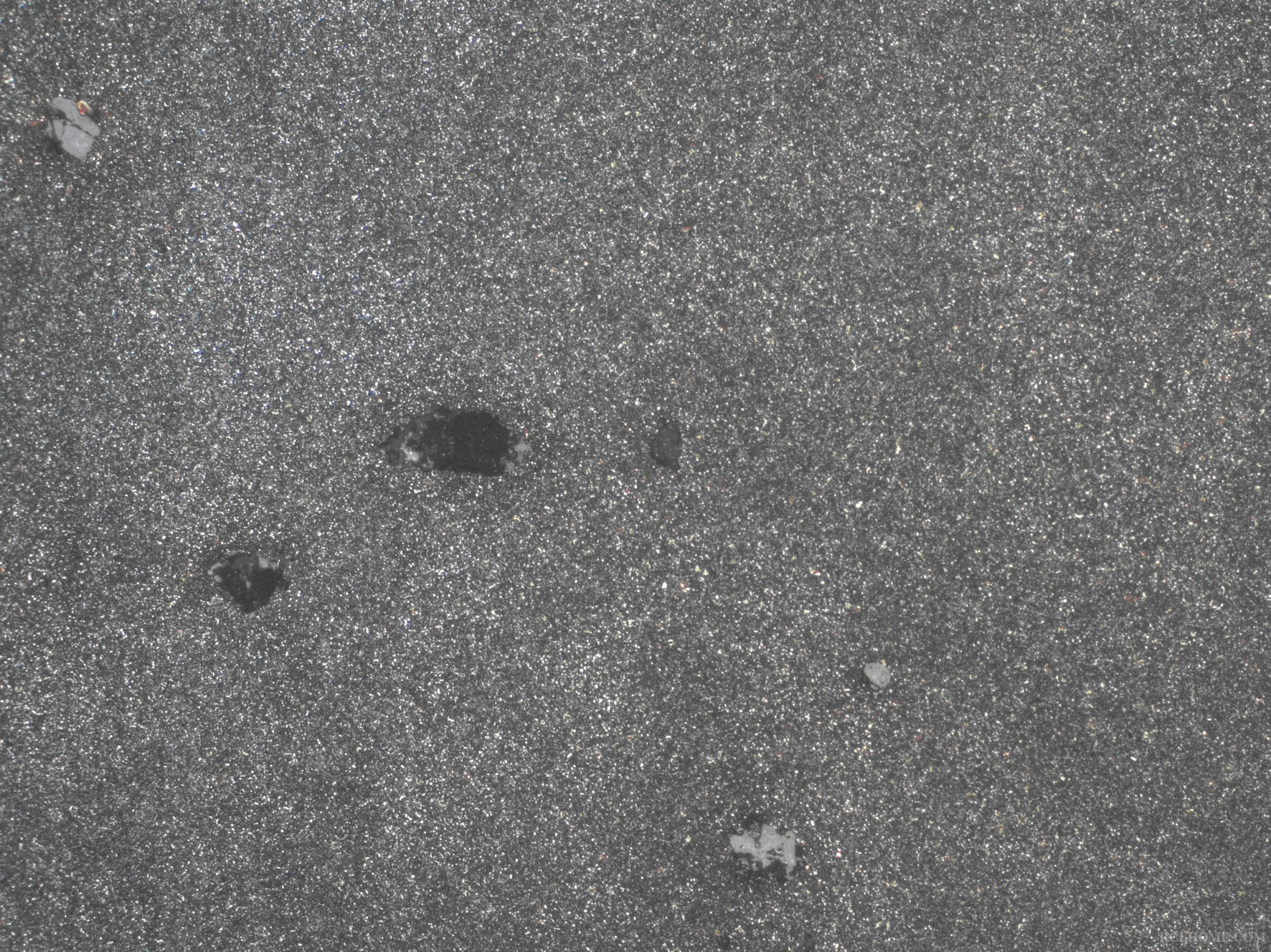

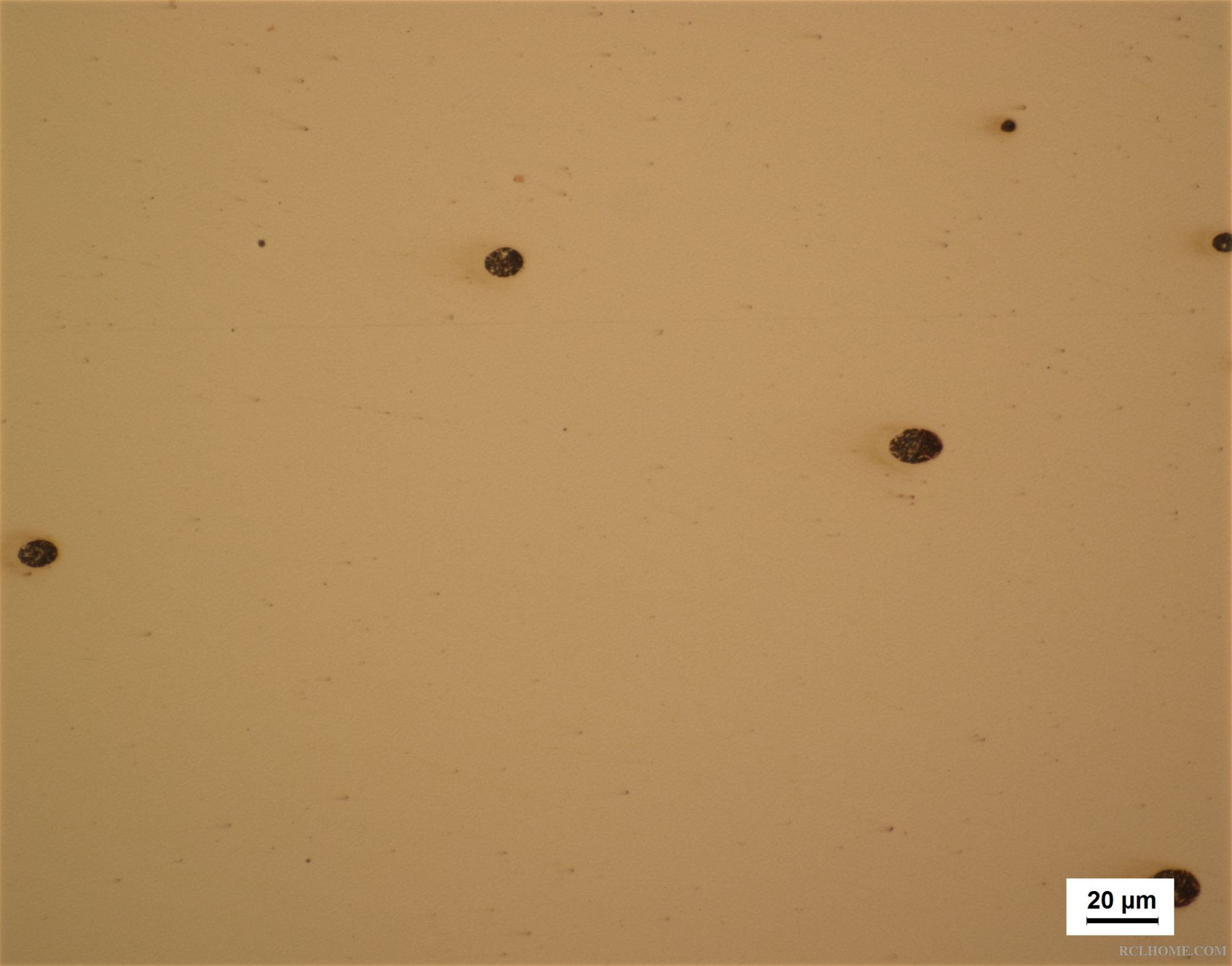

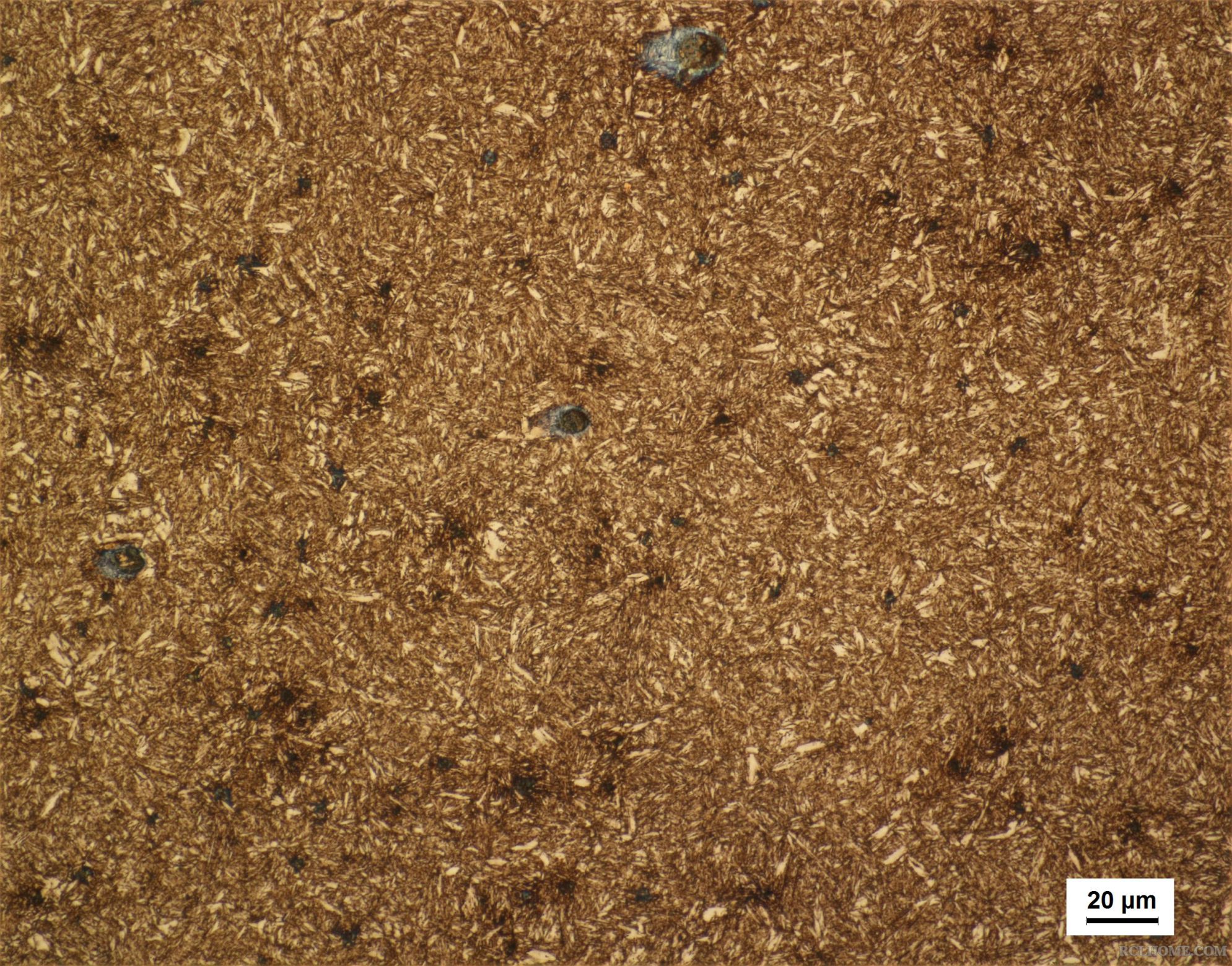

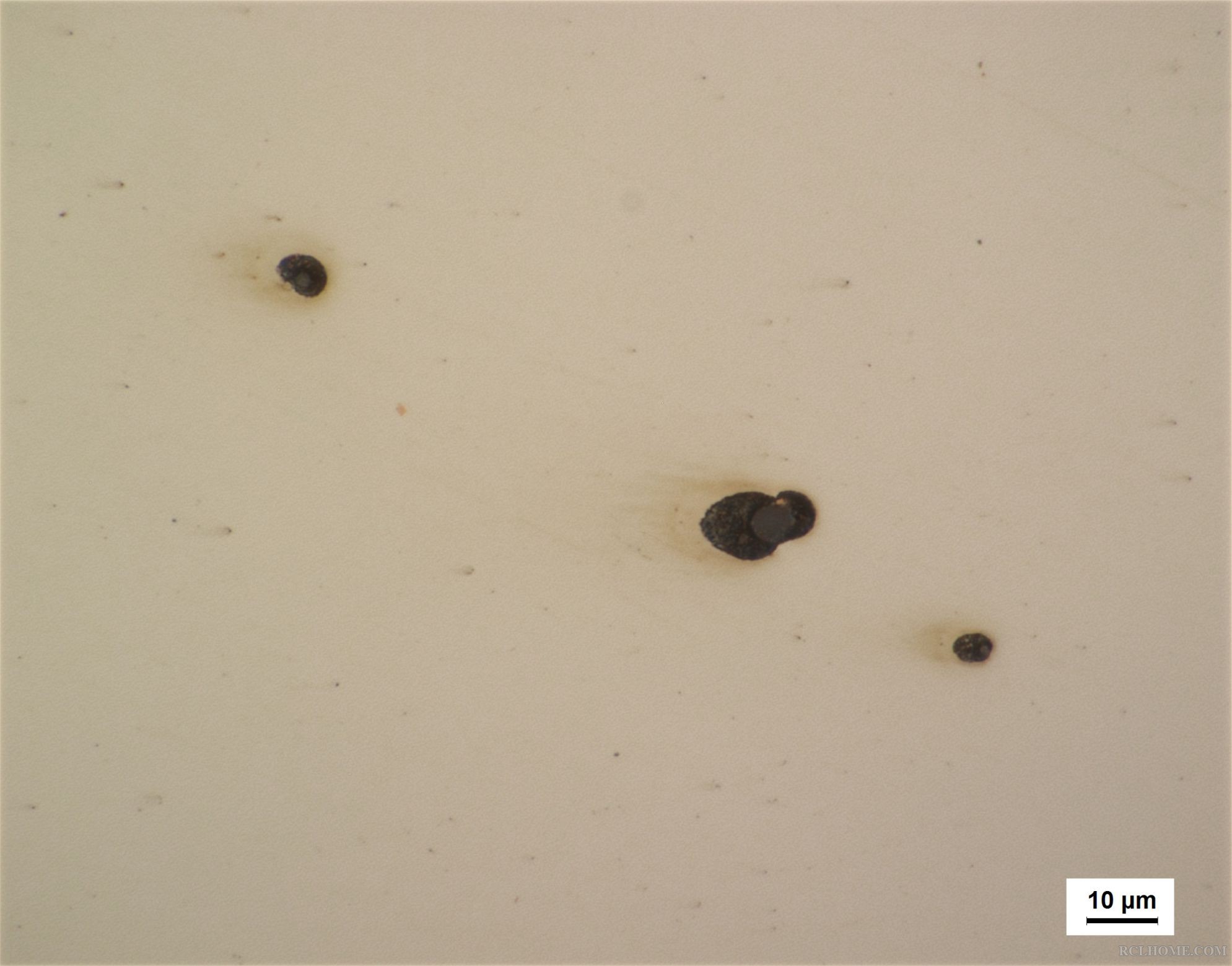

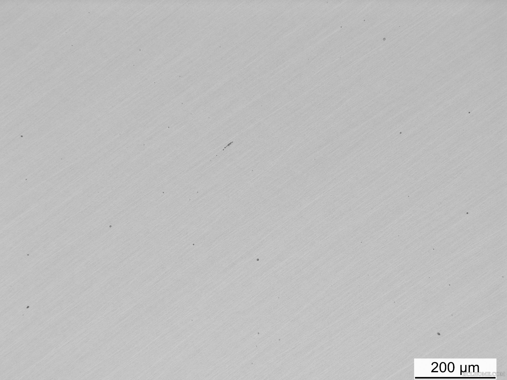

帮上面链接LZ做的,因为严重还以他拍的SEM图片的真实性。
下面是抛光态,个人认为是严重的夹杂物:

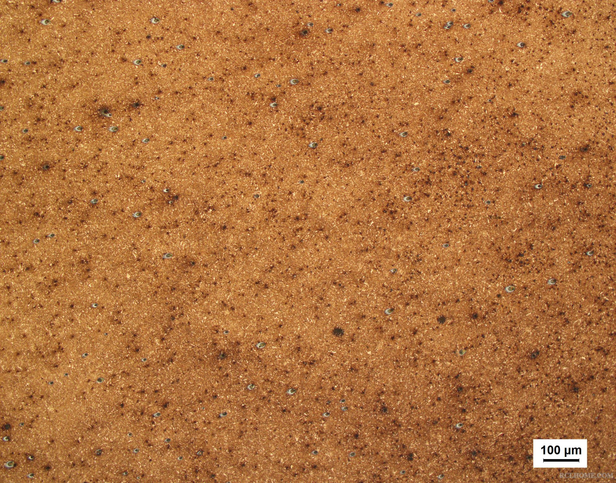

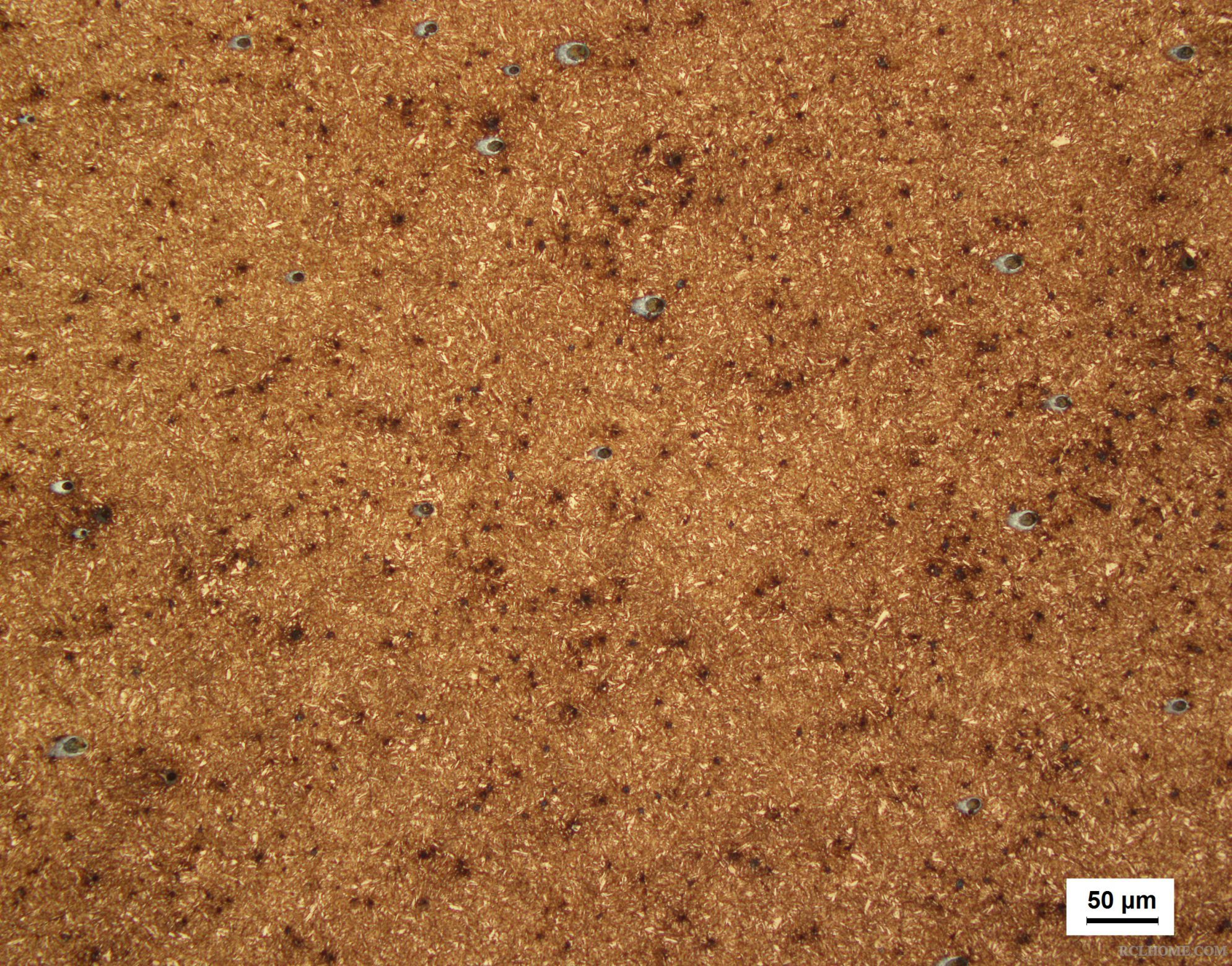

下面是腐蚀的金相组织:

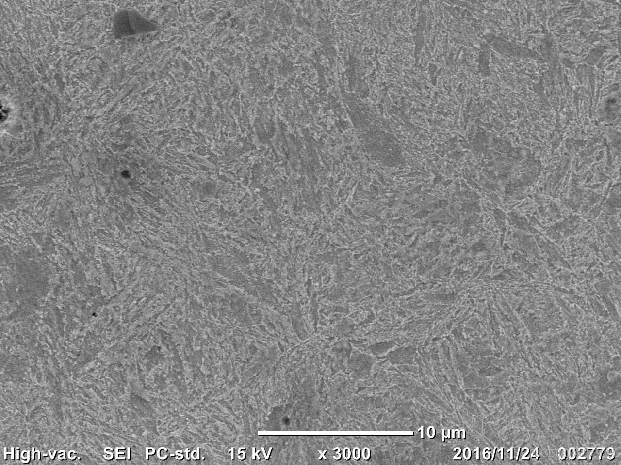

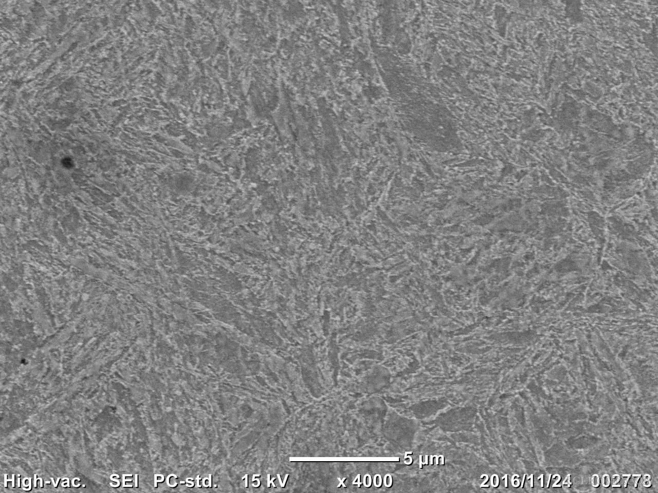

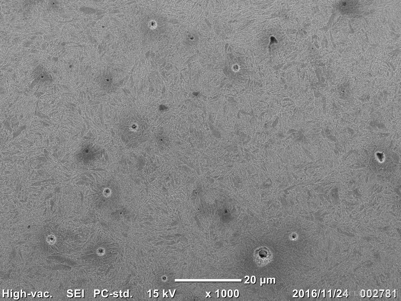

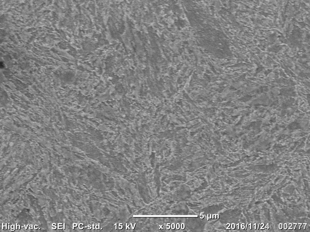

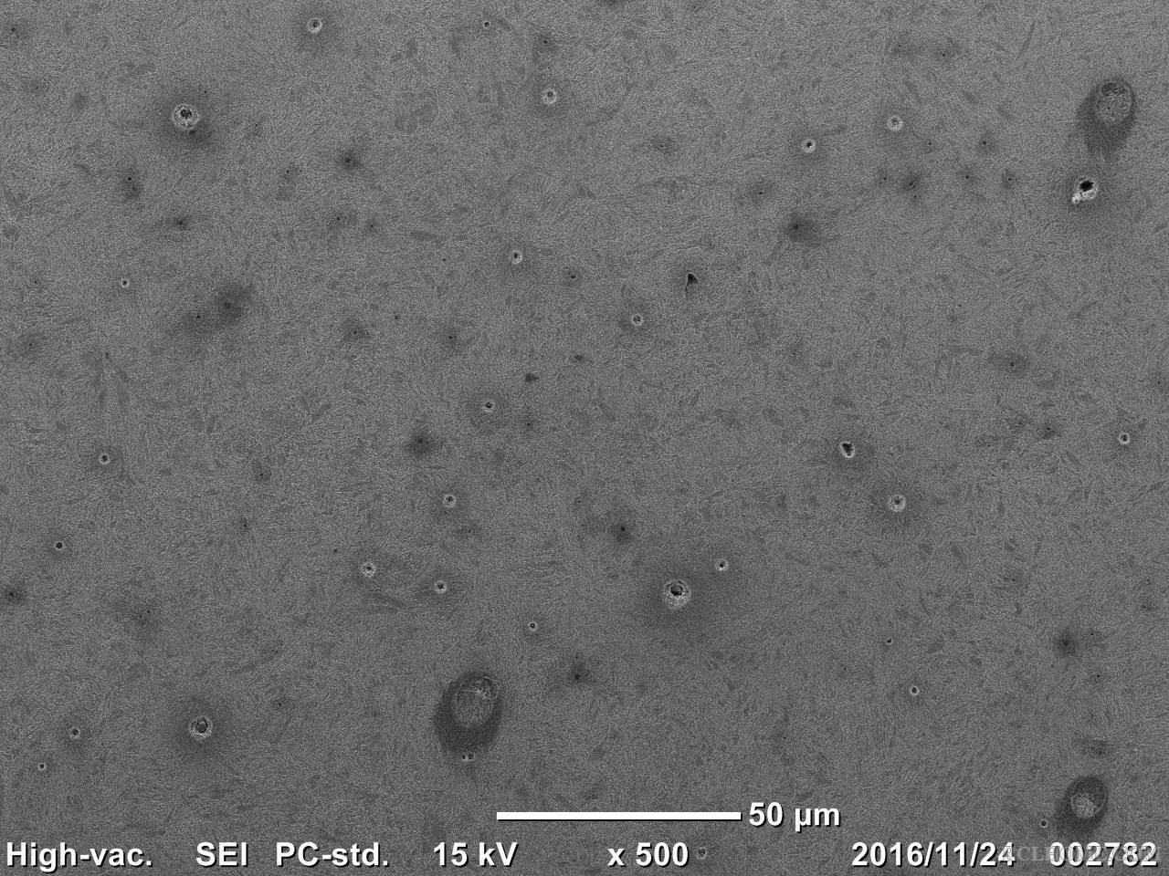

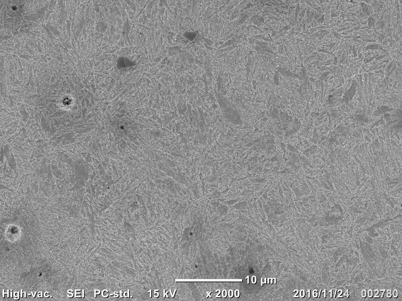

下面是腐蚀后的SEM照片:
20161124.002777.jpg 20161124.002778.jpg 20161124.002779.jpg 20161124.002780.jpg 20161124.002781.jpg 20161124.002782.jpg
 楼主| 发表于 2016-11-24 15:39:10 | 显示全部楼层
看了之前朋友的金相照片,黑点好像少很多。等我休息一下,镶嵌了再磨,磨纵截面的看看是否还有黑点,确认一下是否是夹杂。

发表于 2016-11-24 16:09:21 | 显示全部楼层
清淡看看和这个形貌类似不?
签到天数: 829 天
403
3016
19561
发表于 2016-11-24 16:12:11 | 显示全部楼层
从10μm照片看,应该是材料中自带的。不知道这个零件的前期工艺流程是什么样的?
类似材质(高碳钢),原材料中出现这样的夹杂物,较为普遍,是炼钢过程中出现的脱氧产物。

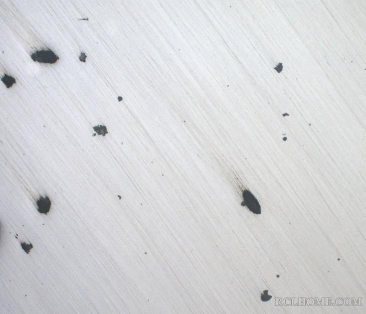

发表于 2016-11-24 16:23:11 | 显示全部楼层
我认为夹杂不应该是黑黑的。原来做过的夹杂,颜色其实很淡。
64
64
发表于 2016-11-24 16:25:25 | 显示全部楼层
100X-1.jpg 夹杂是这个样子的
 楼主| 发表于 2016-11-24 16:34:59 | 显示全部楼层
姜姜 发表于 2016-11-24 16:25
夹杂是这个样子的
那个黑点可能是D类,氧化物类夹杂。

发表于 2016-11-24 17:38:16 | 显示全部楼层
冶炼过程中的脱氧产物是黑色的。形貌也类似。

发表于 2016-11-24 17:41:04 | 显示全部楼层
从照片形貌看,这个夹杂物挺小的,在零件内部是怎么检测出来的呢
64
64
发表于 2016-11-24 23:25:29 | 显示全部楼层
是金相做出来的。

发表于 2016-11-25 08:19:27 | 显示全部楼层
扫描电镜可以测一下黑点的成分,遇到这种黑点是很烦,比较难确定,磨多了可能就磨掉看不到了,容易分不清是夹杂还是脏东西。
签到天数: 1008 天
1243
5739
5739
发表于 2016-11-25 15:28:02 | 显示全部楼层
1、可借助暗场鉴别一下;
2、用扫描电镜做一下能谱,定性该区成分。
