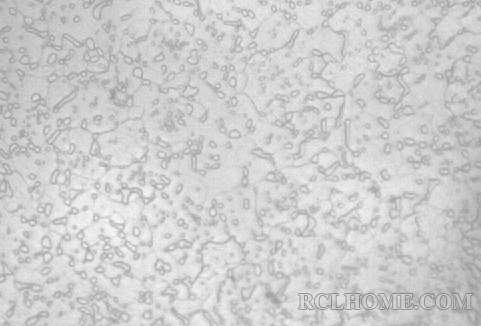

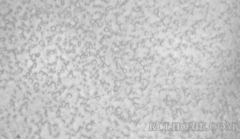

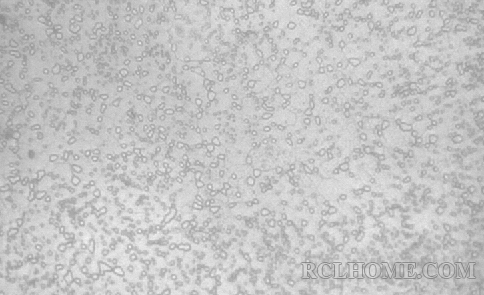

同样材质钢丝经过球化后金像如下
请问那种球化效果好些 稍差的哪两种如何改进工艺 谢谢
发表于 2016-11-24 20:02:53 | 显示全部楼层
图3球化效果最好。图1尚可,但,如果变形稍大的话,还是开裂;图3塑性变形能力最差。

没看图标,刚想问汪工第三张图不是最差的么,仔细一看图三是第一张

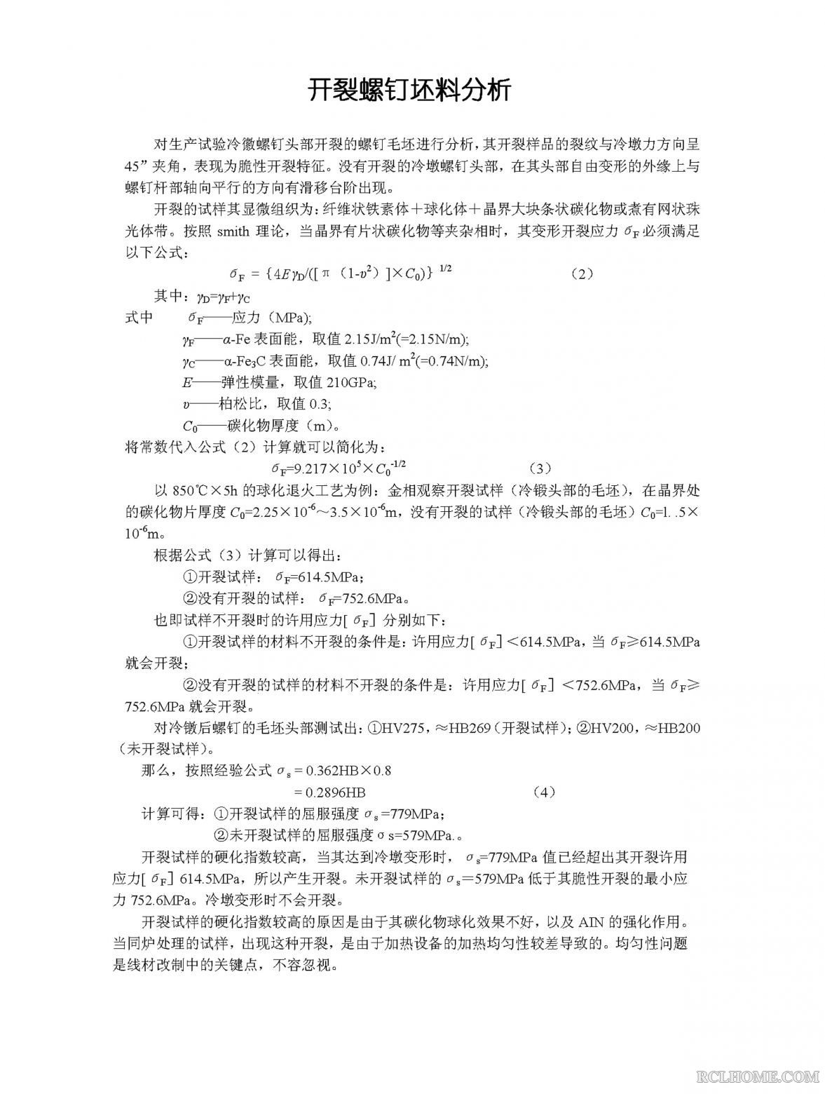

我看仔细了,再回复的,可以按照公式计算的,变形量与晶界上的碳化物大小对开裂的影响程度,现在这个公式要去翻翻我的旧纸堆,太忙,又想多休息,所以,不去翻了吧。

变形量与晶界上的碳化物大小对开裂的影响程度这个可否详细讲解一下?我以前公司遇到过夹码开裂,也是球化的。之前发现部分还是片状珠光体,后来发现即使球化后的也有部分开裂,也不知道具体哪种形态的球化最适合变形。

看金相照片像是35K,45K一类的钢丝,全是点状和小圆球状最好。控制升温速度,根据装炉量,保证保温时间和等温时间的,个人认为降温速度在15度到18度每小时比较好一些。

变形量与晶界上的碳化物大小对开裂的影响程度这个可否详细讲解一下?我以前公司遇到过夹码开裂,也是球化 ...
仅供参考方法。

谢谢楼上各位的指点。麻烦再问一下 下面两个工艺如何调整才能更加接近最好的那个球化效果
