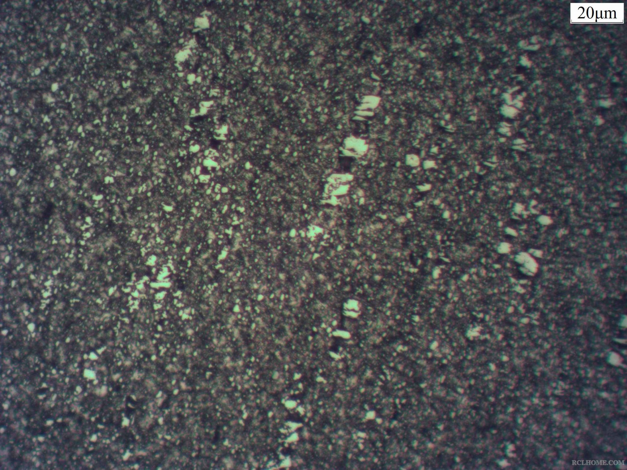

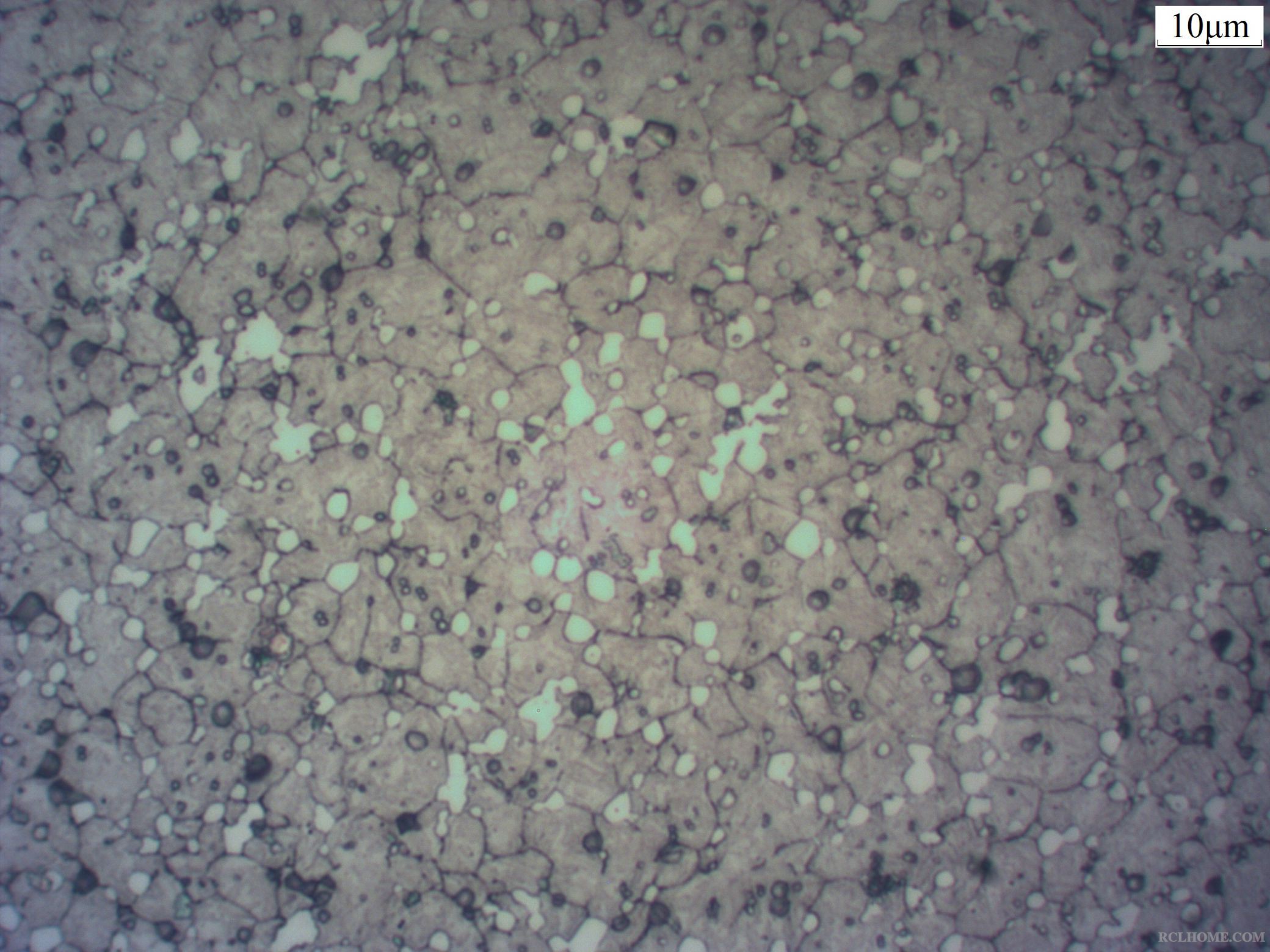

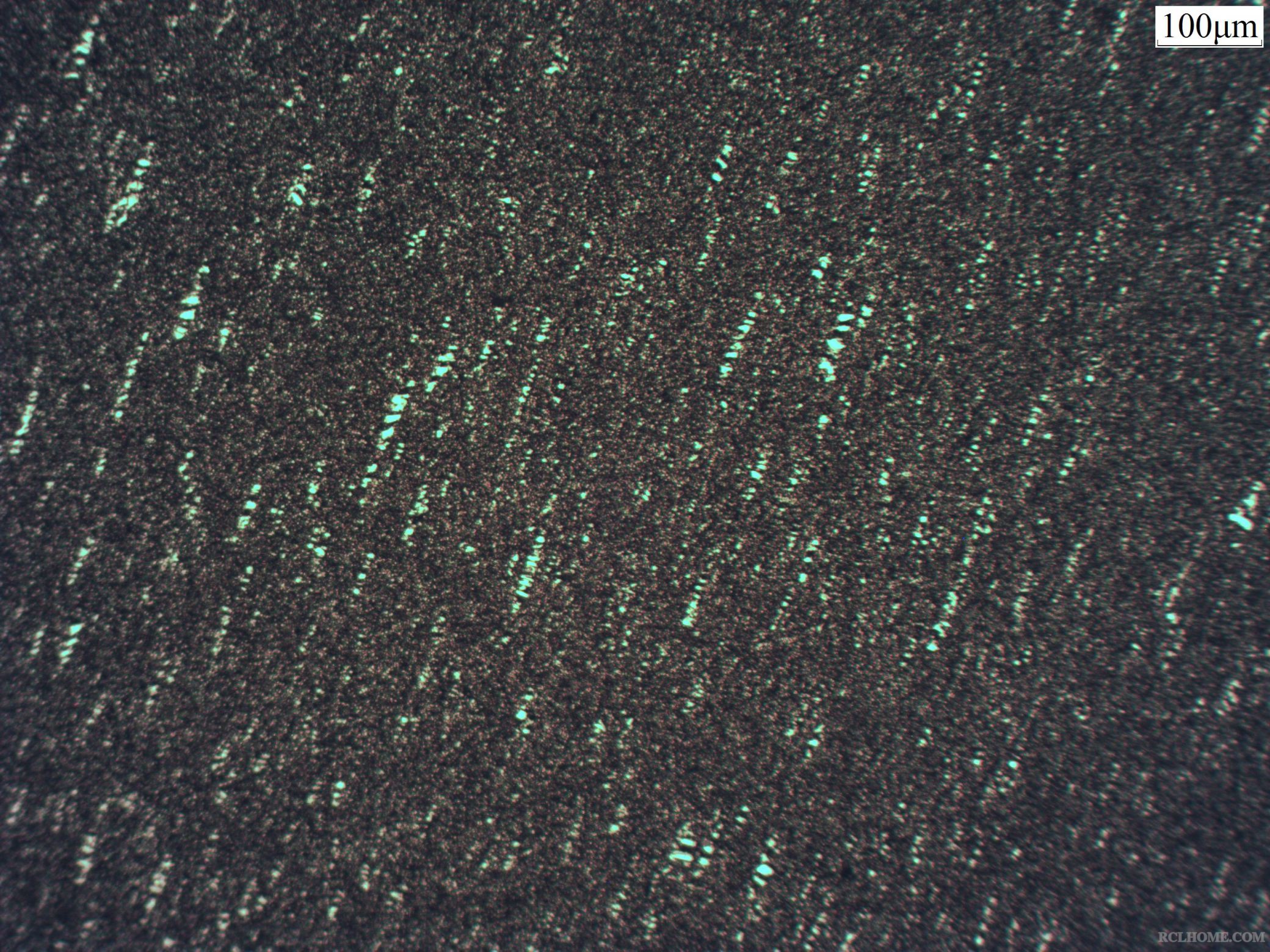

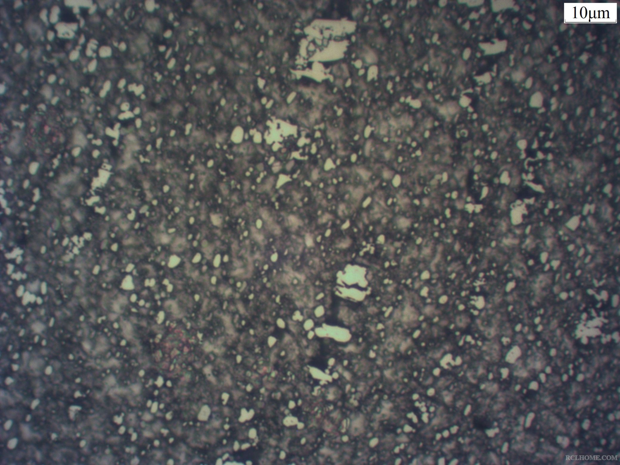

材料是9Cr18Mo,高碳铬轴承不锈钢。
如图所示,按照钢的带状碳化物评级标准,带状碳化物能评几级?
这粗大碳化物靠热处理是消除不了了,还有什么办法能消除吗?
请问谁有这类钢的订货标准或技术协议,有的话提供参考一下,谢谢!
100X(轴向)
100X(轴向)
500X(轴向)
500X(轴向)
1000X(轴向)
1000X(轴向)
淬火后(横截面)
淬火后(横截面)

大块的淬火后也很难溶掉(添加了淬火后的照片)。淬火是在外面做的,自己没有设备,也不知道对方保温的多长时间。

为什么要考虑消除?怎么消除得了?过共析钢怎么消除,你试试把Cr12的碳化物消除了能行吗?
这几张图片的碳化物形态不错的,我不认为会影响性能。

碳化物太大了,会不会影响耐磨性。不应该说消除,应该是把碳化物做均匀一点。球化能行吗?
发表于 2016-11-25 16:13:46 | 显示全部楼层
水与火的工作 发表于 2016-11-25 16:07
碳化物太大了,会不会影响耐磨性。不应该说消除,应该是把碳化物做均匀一点。球化能行吗? ...
你这个材料已经做过球化了,我不认为这个碳化物是不可接受的。
和GCr15比,这个材料过共析“过”的厉害多了!

GBT 14979-1994 钢的共晶碳化物不均匀度评定法。第五评级图适合高碳铬不锈轴承钢刚材。三级。
