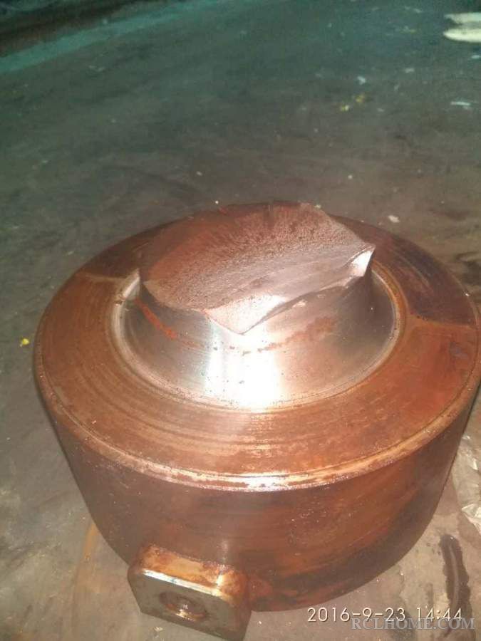

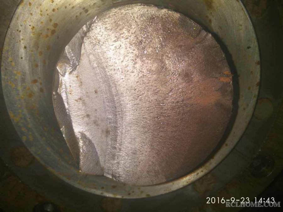

他山之石。
据说这是某根轴,42CrMo材质,最小直径98mm,受轴向拉力1721906N,工作频率5分钟一次。

发表于 2016-11-26 08:02:05 | 显示全部楼层
断裂面最低的处

疲劳裂纹的裂纹大多数萌生在试件表面,疲劳源一般在最亮的那片区域

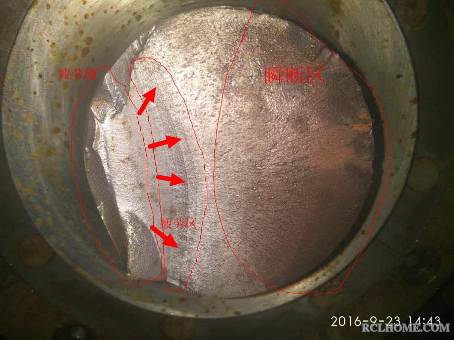

发表于 2016-11-26 08:44:21 | 显示全部楼层
疲劳区可能不只一个,但都在那个区域,红色箭头为裂纹扩展方向

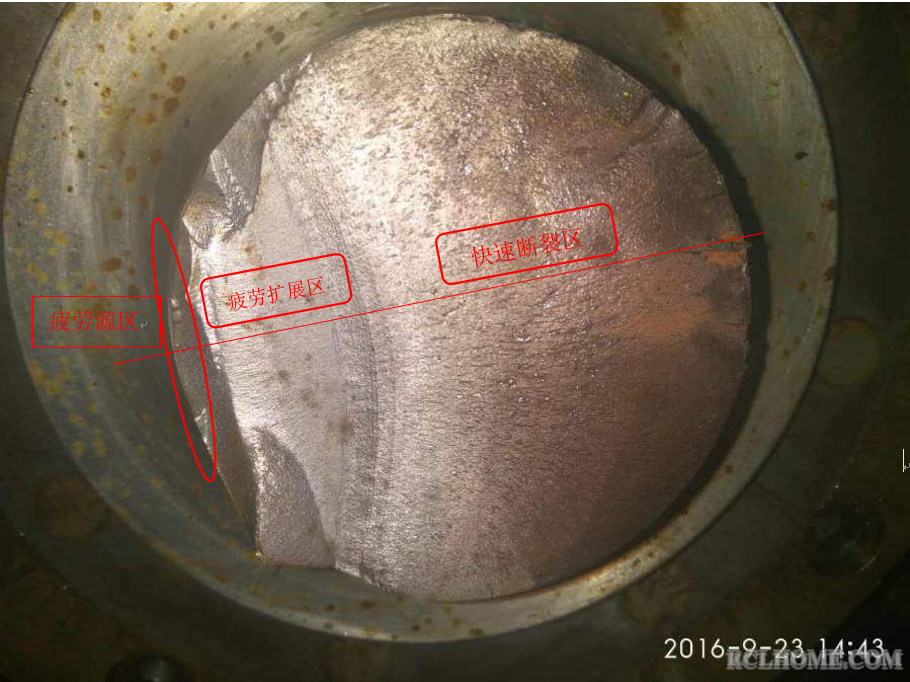

发表于 2016-11-26 09:37:57 | 显示全部楼层
疲劳源见图片

从楼主介绍,说明存在偏心拉伸载荷。可以考虑连接法兰的不垂直等。。。。

第二幅图像中轴向的缺口可能是夹杂物或缺陷位置。Ex。发纹,用塔形试验检测的缺陷

发表于 2016-11-26 17:20:07 | 显示全部楼层
不是改看法了,而是一开始写错了。
现在写的就是我的看法。

第一图,最左,三块崩刃中的最大一块中间位置,有一个三角旗形。貌似夹杂或者初始破损的断裂源。  不懂乱说,错了勿怪。
1772
5915
5915
发表于 2016-11-28 11:34:31 来自手机 | 显示全部楼层
第一次崩裂,引发旁边一次小崩裂,后续又来两次中等崩裂,最后裂纹汇合形成大的疲劳区。个人意见,不足为凭。

发表于 2017-1-18 10:49:26 | 显示全部楼层
LeoMet 发表于 2017-1-14 21:56
老先生的看法 ......................
判断依据为何,愿闻其详?
大胆揣测:断口氧化色的深浅是本例中您判断裂源的依据之一吗?

发表于 2017-1-18 11:12:11 | 显示全部楼层
感觉应该是这样的,但解释不了贝型扩展纹弧度方向。老先生能解释一下吗?谢谢

发表于 2017-2-23 10:09:36 | 显示全部楼层
龙虾 发表于 2017-1-18 11:12
感觉应该是这样的,但解释不了贝型扩展纹弧度方向。老先生能解释一下吗?谢谢 ...
       就现象说原因式的通用解释:裂纹沿工件边缘的扩展速度大于中心区裂纹扩展速度,贝纹呈凹状;反之,呈凸状;相同,则呈平直状。
       个人拙见,抛砖引玉。以“老”先生现身讲道为准!

发表于 2017-2-23 15:37:04 | 显示全部楼层
我也同意老先生的看法,最后瞬断区为应为剪切唇,不太可能是光滑的平面。最准确的是做SEM 。
