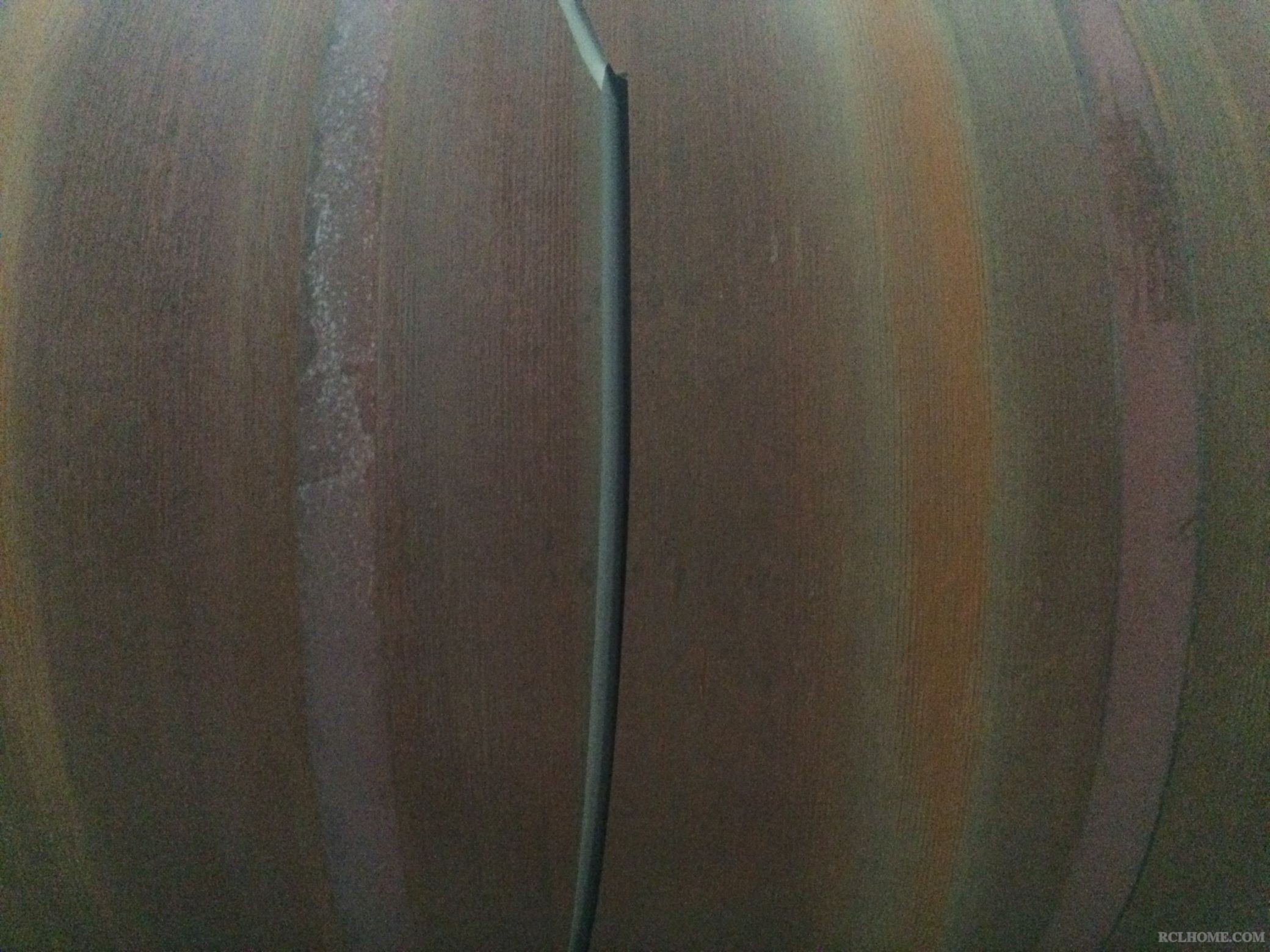

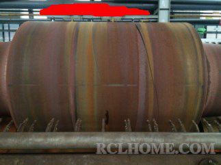

材料为5%Cr,碳含量在0.4%,响裂发生在淬火回火后,冷却末期。值得说明的是:
1 这是我们第一次做铸件,之前一直是锻件,有两只,第一只暂时没有问题且硬度合格,但考虑安全,事故发生后安排再回火,第二只出现事故。
2 与锻件工艺相比,我们针对铸件热处理工艺,最大的修改是大幅度减小预热(淬火前需预热)升温速度、回火升温速度,以及冷却速度。
3 事故件在台车上空气冷却至70C时,才安排用小水量喷水加速冷却。
请各位老师分析一下造成响裂的内应力可能产生在哪些环节,以及避免措施。

建议这种类型的零件在粗车以后增加一次超声波探伤程序。

 楼主| 发表于 2016-11-28 14:11:49 | 显示全部楼层
我也有这种怀疑,这个其实是代加工的,对方说探伤合格。我们自己的锻件产品有严格的超声波探伤程序,铸件探伤经验很少。领导说对方探伤过了,我们不用探伤,也就不好说什么了。

请对包括零件尺寸在内的其它一些相关情况作更详细的说明。

这个是铸造支承辊吧。不知道楼主的工艺如何?铸件退火?是否有调质?看这个状态应该是差温的回火吧?从表面粗糙度看,是否没有调质呢?
铸件的内部组织相比锻件,要差很多,铸件出坑的温度不能太高,出坑之后进行完全退火或球化,充分改善组织,去除应力。

我们只对辊身表面进行差温回火,贝氏体淬火,出坑你说的是正回火吗?正回火不在本厂进行。

辊身直径1500mm,长度2000mm,铸造支承辊,我们只对辊身进行差温贝氏体淬火,淬硬层约为75mm。

收到零件之后要先进行检查,确保内质合格,否则很容易裂的。
差温淬火时出现这么大的裂纹,我认为是原材料问题。可以了解一下毛坯出坑温度,出坑的热处理工艺及执行情况。

好的,谢谢老师。我也觉得有必要深究一下毛坯质量,后悔没安排超声波探伤。其实辊子从里面整个就是断裂了,当时都没办法吊下来。

裂纹起源于心部的可能性大。

都这样了,来张断口照片吧。先看裂纹源在哪,再去分析应力事半功倍

几年前调试过几台开合式的差温炉生产线,支撑辊这种工件,看似简单,实际控制起来却很难,一点小问题都会堆积成大问题导致开裂。
铸造支撑辊的生产流程正常情况下是 扩散退火-退火或正火-球化退火-调质-差温淬火
从工艺流程上来看 主要都围绕在消除不良组织,改善性能,为差温淬火做准备。因此,每个过程都可能是导致最后开裂的原因。70°C喷水可能是“导火索”,因此没出问题的重新回火也是合理的选择。
