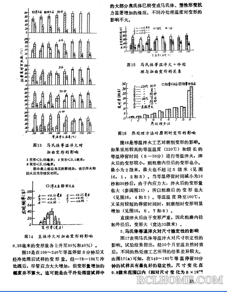

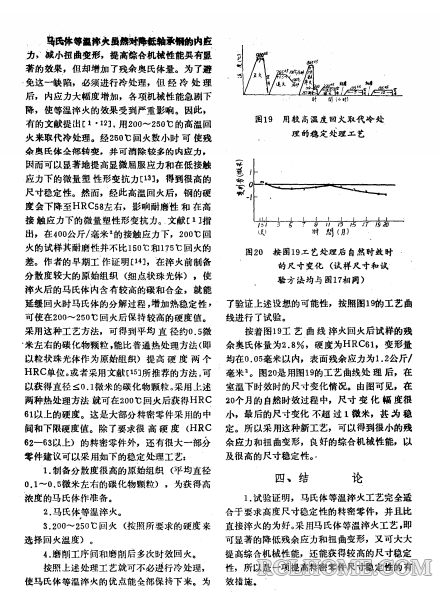

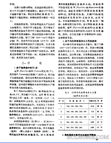

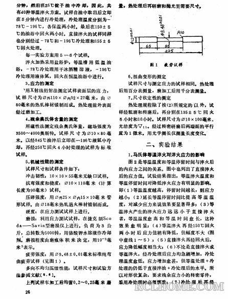

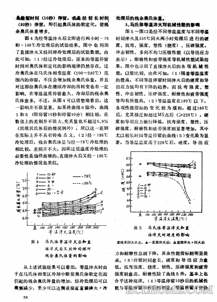

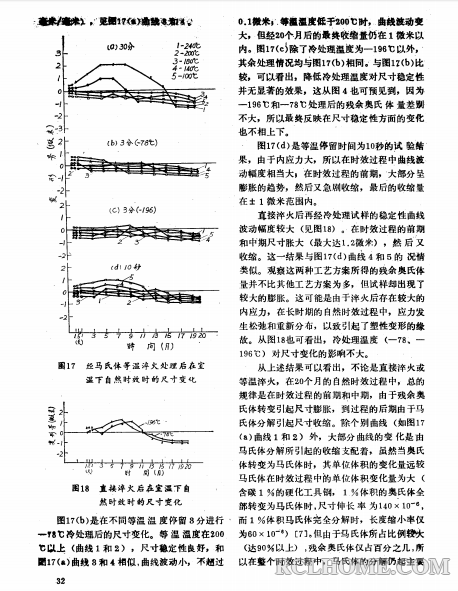

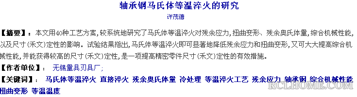

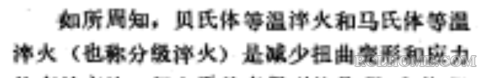

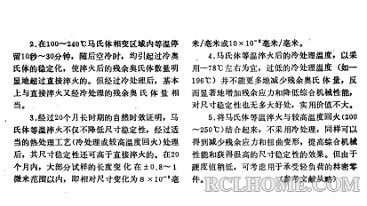

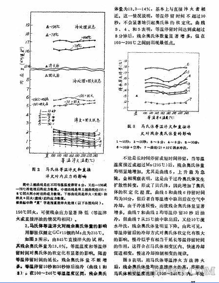

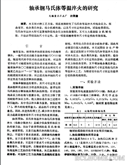

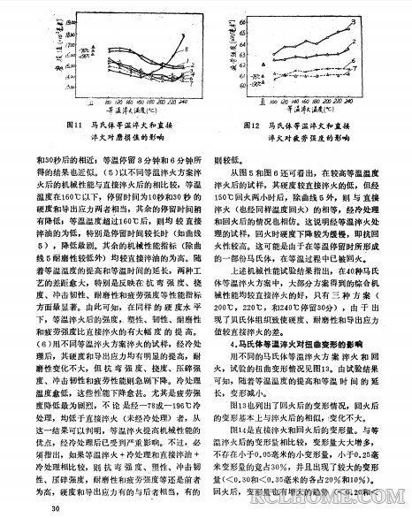

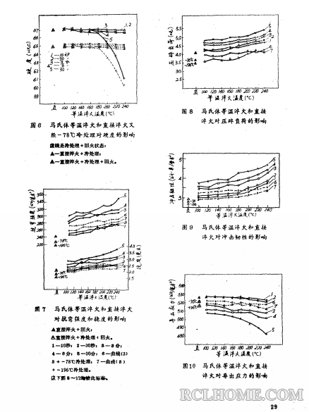

这里有一个截图,说的是“等温湛火”,哪位会员可以下载全文,请帮帮忙,谢谢了。
发表于 2016-12-1 16:26:23 | 显示全部楼层
          看来哥又看见扯淡内容了
发表于 2016-12-1 16:27:14 | 显示全部楼层
          续上贴(未完待续)
发表于 2016-12-1 16:28:15 | 显示全部楼层
          续上贴(未完待续)
发表于 2016-12-1 16:30:34 | 显示全部楼层
              续上贴(全文完)
参与人数 1金钱 +50 收起 理由
搬运工 + 50 立此存照
 楼主| 发表于 2016-12-1 18:21:45 | 显示全部楼层
文中似乎并没有交代清楚什么叫马氏体等温湛火。

空闲时我仔细看看具体内容。
我认可有等温马氏体,但不认可有马氏体等温湛火这种工艺。
我认为这类论文中说到的马氏体等温湛火,实际上要不就是贝氏体等温湛火,要不就是马氏体分级湛火。

不用纠结这些名词
马氏体等温淬火    1.要得到马氏体  2.要等温
贝氏体等温淬火    1.得到贝氏体    2.要等温
看实质就行

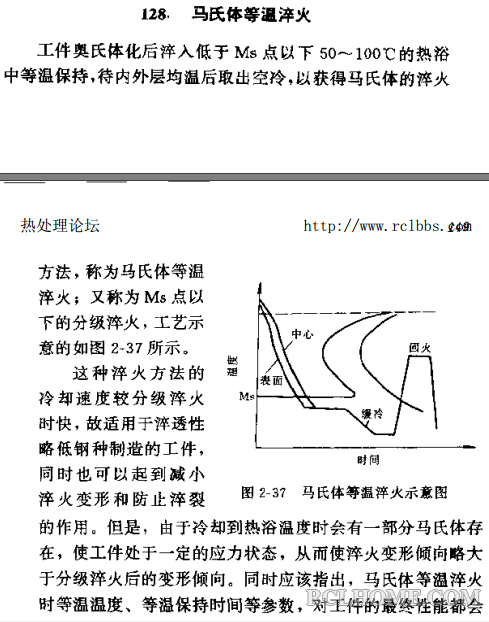

          这个是学界泰斗雷霆权、傅家骐的大作《金属材料热处理工艺方法500种》上来的

发表于 2016-12-6 17:09:07 | 显示全部楼层
孤鸿踏雪 发表于 2016-12-6 16:51
这个是学界泰斗雷霆权、傅家骐的大作《金属材料热处理工艺方法500种》上来的 ...
自古以来,绝大多数淬火都是浸入液体里的,也就是在等温条件下坐的。
淬火前面加个等温,如果是用它来描述浸液的冷却方式,实在是有点多此一举。
而等温淬火这一名词在热处理术语上都已经有明确的定义了,马氏体等温淬火这种说法实在是让人难以苟同。

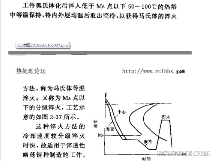

老孤,文中所说的热浴是不是指盐浴?
是否有其他的选择? 比如把经高温加热保温后,进入淬火介质(基本上我只有水) 然后计算下降的温度后放入低温炉中进行等温的动作。

发表于 2016-12-6 17:15:39 | 显示全部楼层
simida 发表于 2016-12-6 17:09
老孤,文中所说的热浴是不是指盐浴?
是否有其他的选择? 比如把经高温加热保温后,进入淬火介质(基本 ...
          这个肯定是盐浴

根本就没有“马氏体等温淬火”这个定义,可能是用“拍脑袋”的方法思考问题时拍脑袋拍重了的结果。
发表于 2016-12-8 21:19:32 | 显示全部楼层
搬运工 发表于 2016-12-8 20:29
根本就没有“马氏体等温淬火”这个定义,可能是用“拍脑袋”的方法思考问题时拍脑袋拍重了的结果。 ...
怎么没有?16楼不是给出你了吗?
 楼主| 发表于 2016-12-8 22:01:56 | 显示全部楼层
孤鸿踏雪 发表于 2016-12-8 21:19
怎么没有?16楼不是给出你了吗?
你是指截图中的内容吗?
我简直是受不了啦。
我拍脑袋稍稍思考了一下,截图中的文字内容逻辑上都说不过去啊。
要不你也拍脑袋试试看。

马氏体等温淬火纯粹是胡扯蛋,这个等温两字,直接否定了马氏体变温转变的特点。

 楼主| 发表于 2016-12-9 00:17:46 | 显示全部楼层
qibao9891 发表于 2016-12-8 22:57
这个截图中的工艺,的确是马氏体分级淬火。
但也有马氏体等温淬火。
分级的目的是减少內外温差。
一。孔子,又称孔老二,这个孔子的岁数较孔老二大,故孔子是孔老二的哥。
文中存在着这样的不合逻辑的问题。
二。零件在一温度相对恒定的硝盐浴(比如硝盐浴温度是170°C)中进行冷却,即便是最终组织中存在有在
170°C等温过程中形成的所谓等温马氏体组织,这个等温马氏体组织在零件的全部湛火组织的占比会是多少?
不管等温时间有多么的长,绝大多数的马氏体组织应该还是在连续冷却过程中形成的吧。
从另一个方面讲,零件在80°C的油中进行等温冷却,在30°C的水介质中进行等温冷却,这是否也可叫做马氏体等温湛火?
三。等温退火,(获得下贝氏体组织为目的的)等温湛火,铅浴“湛火”等等,这样的一些等温处理工艺方法都有一个基本的共性,绝大部分的过冷奥氏体是在等温过程中完成其组织转变的(除去到达等温温度前可能发生的组织转变,转变不完全则是另一码事)。
个人看法。
 楼主| 发表于 2016-12-9 00:21:59 | 显示全部楼层
有等温马氏体,不等于有马氏体等温淬火,有木鱼,但木鱼不是鱼。
个人观点。

怪只怪我们翻译的人,英语里两个工艺是不同的单词,austempering 和martempering。
一目了然。
