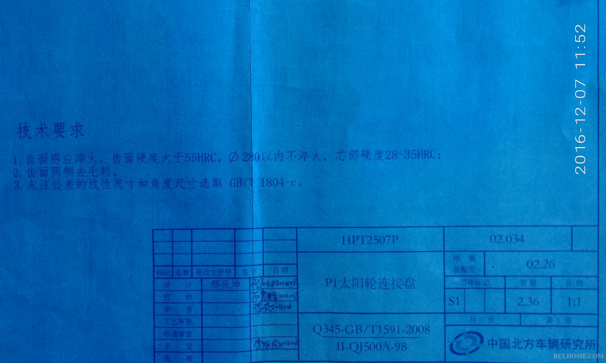

发表于 2016-12-7 15:00:25 | 显示全部楼层 |阅读模式
           如题,看图(见附件)

16MN心部搞不到啊
 楼主| 发表于 2016-12-7 16:00:20 | 显示全部楼层
tianmu 发表于 2016-12-7 15:47
16MN心部搞不到啊
         齿面能搞到55HRC以上吗?

发表于 2016-12-7 16:06:13 | 显示全部楼层
孤鸿踏雪 发表于 2016-12-7 16:00
齿面能搞到55HRC以上吗?
61Mn估计可以

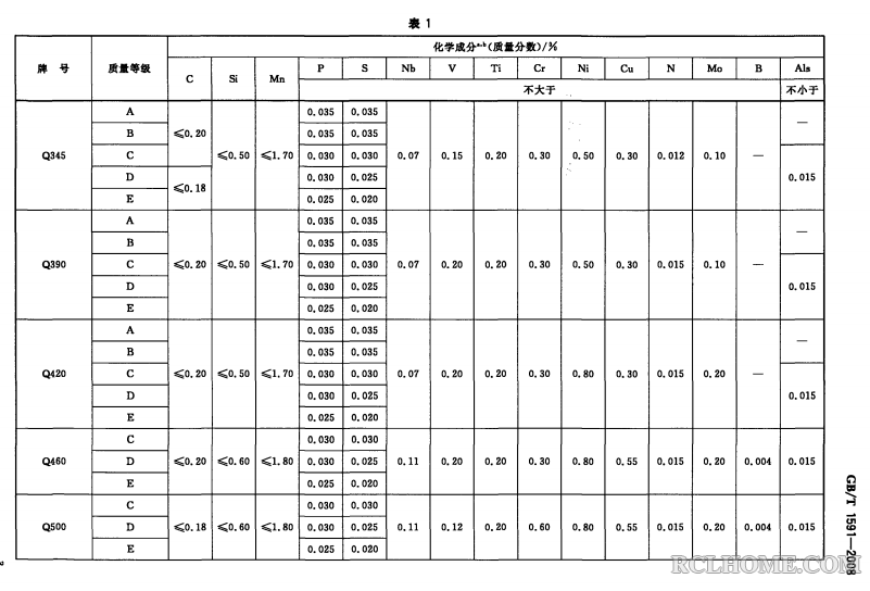

发表于 2016-12-7 18:42:57 | 显示全部楼层
Q345是什么钢,45钢也可以是的,这是只保证机械性能而不保证化学成份的,选材有误。

发表于 2016-12-7 21:31:03 | 显示全部楼层
很难!我这里试过,渗碳后,感应淬火!渗碳层深1.5mm,高频淬火硬度才仅50-55HRC
 楼主| 发表于 2016-12-8 10:26:36 | 显示全部楼层
龟山淬火 发表于 2016-12-7 18:42
Q345是什么钢,45钢也可以是的,这是只保证机械性能而不保证化学成份的,选材有误。 ...
             Q345是低合金高强度结构钢

发表于 2016-12-8 13:35:51 | 显示全部楼层
龟大,Q345 与 45 钢的最大差别是微量合金化。
意味着在元素不太多差别之下得到优良的力学性能。
唯一问题就是不耐热, 一旦遇热就会失去其力学优势。
