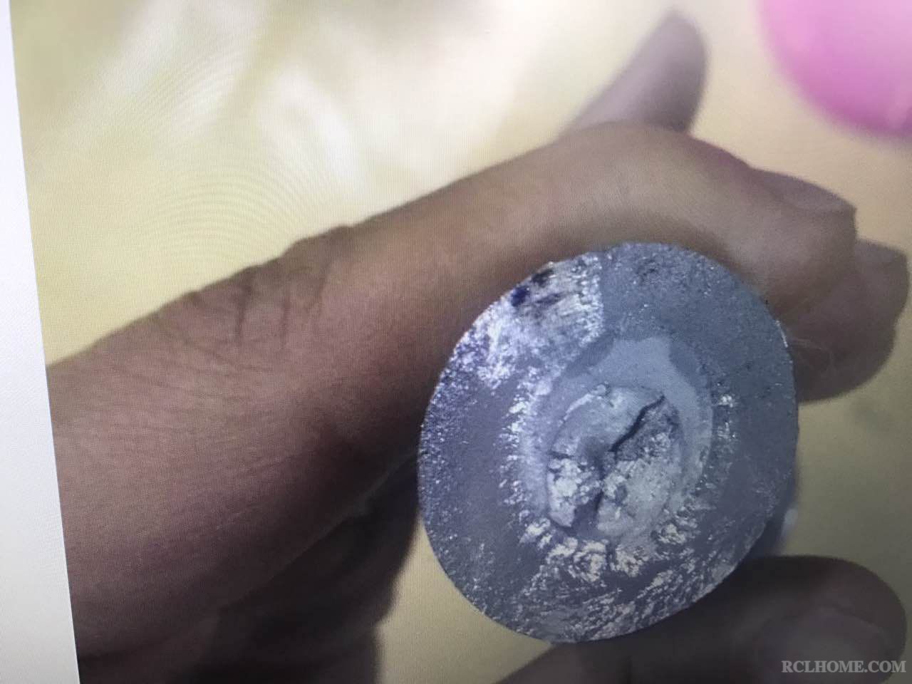

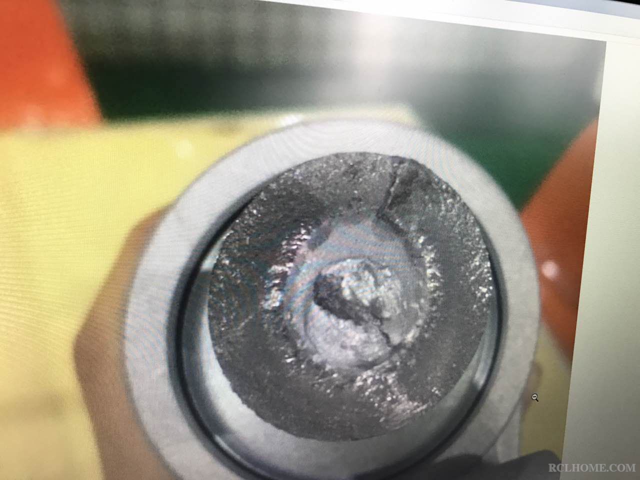

如图所示,产品为轴杆,在行车过程断裂,有没有大神帮我分析下裂纹源位置及断裂原因,还有,图片中竖向的两条线是怎么形成的;
个人感觉是轴杆催硬层过深导致

发表于 2016-12-9 13:23:58 | 显示全部楼层
什么材料,做过什么热处理?

 楼主| 发表于 2016-12-9 13:31:11 | 显示全部楼层
cnszgong 发表于 2016-12-9 13:23
什么材料,做过什么热处理?
55#.表面感应淬火

 楼主| 发表于 2016-12-9 13:44:19 | 显示全部楼层
会不会是材料有问题,中间位置的裂纹是怎么形成的
发表于 2016-12-9 13:48:23 | 显示全部楼层
对图一断裂的轴杆,线切割一段后看看轴的中心硬度以及(中心位置的)含碳量。

发表于 2016-12-9 14:34:18 | 显示全部楼层
看看表面组织级别是不是超了

发表于 2016-12-9 16:18:11 | 显示全部楼层
我怎么感觉是不是硬化层过深?

发表于 2016-12-9 19:27:38 | 显示全部楼层
断口照片不清晰。
心部裂纹,有可能是淬火时心部受拉形成,也就是淬硬层太深造成。也可能是材料自带的缺陷。
发表于 2016-12-9 22:01:48 | 显示全部楼层
需要看看截面上金相组织。
发表于 2016-12-10 11:33:47 | 显示全部楼层
硬化层深度不能超过直径的50%;

发表于 2016-12-11 23:22:40 | 显示全部楼层
没有材料成分,没有热处理工艺参数,没有工件尺寸,没有断裂时的受力状态和负载大小,没有金相照片,没有硬度报告......,贴一张不清晰的断口照片,要大家猜裂纹源和断裂原因。
发表于 2016-12-14 08:35:47 | 显示全部楼层
硬化层太深,看看金相如何
