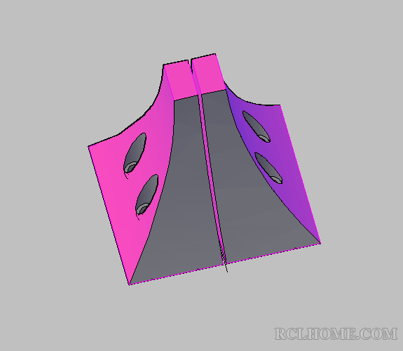

问题一,架子一定得用紫铜做么?图中的感应器连接那块用的是哪种材料
问题二,采用图中的材料有何优缺点,是否能做到精确重复定位
问题三,一般感应器重复定位精度到什么级别,即可重复拆装不对位置?0.1mm够否还是要0.01mm

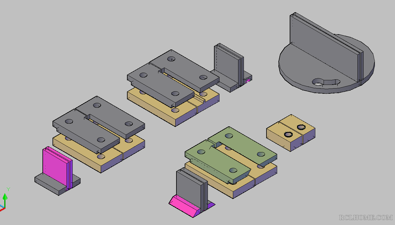

主楼的感应器很有意思,好像是整块材料加工成锥形。看颜色像黄铜。但不能确定。板凳楼层提到的电镀之类的工艺是确实有这么干过的,目的是减少接触电阻、美观等另一张主要是压板类的装夹,坛里有2个改进型。增加了定位

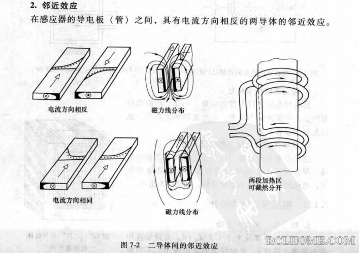

复合结构应该是个好点子,从邻近效应来看有些接触面电流走得很少甚至可以不走

感应器的装夹定位应从三维的角度,都应重复精定位。
 楼主| 发表于 2016-12-10 10:23:42 | 显示全部楼层
柔性加工是个大题目
目前思考方向有
1、装夹设计
2、感应器结构设计
3、行程设计、及定位工装
4、设备机械容错能力
感觉我能水好多贴
这个是的,我是做这种铜包铁,铜包铝,铁也可以做成像304之类的不锈钢,也可以是dc04,spcc铁等等,强度电阻问题都能得到很好解决
