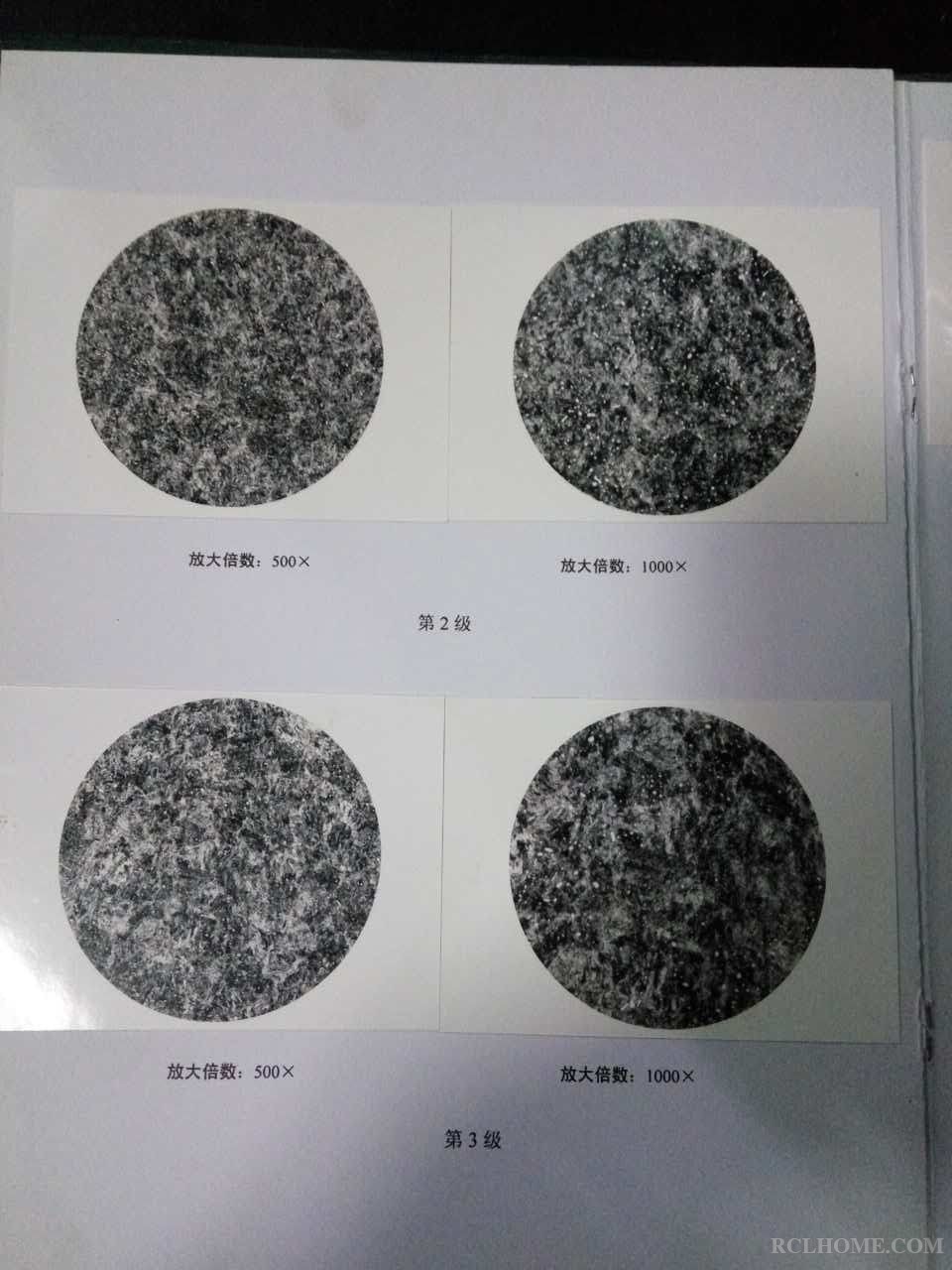

按照相关国家标准和行业标准,高碳铬轴承钢(GCr15 或GCr18Mo)等温淬火后的贝氏体组织检验是按照JB/T1255-2014的标准评定的。
但是在JB/T1255-2014标准中第5级别图,只有1个级别,即:比超过第5级别图中的级别就算合格。
轴承行业的朋友都知道,这个标准对每种组织的鉴别都没有描述:包括马氏体、屈氏体、贝氏体、碳化物不均匀性等;
没有对每个级别的金相组织的特征进行叙述、评定原则也不清楚。因此给金相组织的评定带来不小的麻烦,不同评定人员针对同一个试样,可能评定出不同的结果(当然不会相差特别大)。
鉴于此,特向之家的轴承专家们请教关于JB/T1255-2014标准中涉及到的各个级别图的评定方法评定原则尤其是针对于贝氏体组织的鉴别,如何鉴别?怎么识别轴承钢下贝氏体淬火组织的特征?是否有国外其他标准描述了下贝氏体组织的特征?如有,期盼能分享,以共同探讨。
先行感谢!!

我也曾经问过国内一些轴承研究所或研究机构,我发本帖的主要意思有两个:
1、发起讨论---我想很多行业内的朋友都有同感,如果标准中能够加入正式的针对每种组织、每个级别的文字性评定原则描述,应该对这个标准的权威性会大大加强,哪怕文字性的可以作为参考。
2、对贝氏体评级这一块,在1255标准中的描述更是显得 惜字成金,只有一张孤零零的图片放在那里。
希望之家论坛的专家们,能够根据自己的经验或行业内不成文字的 默认的一些评定原则 给讲一下。并发起进一步讨论岂不更好?
