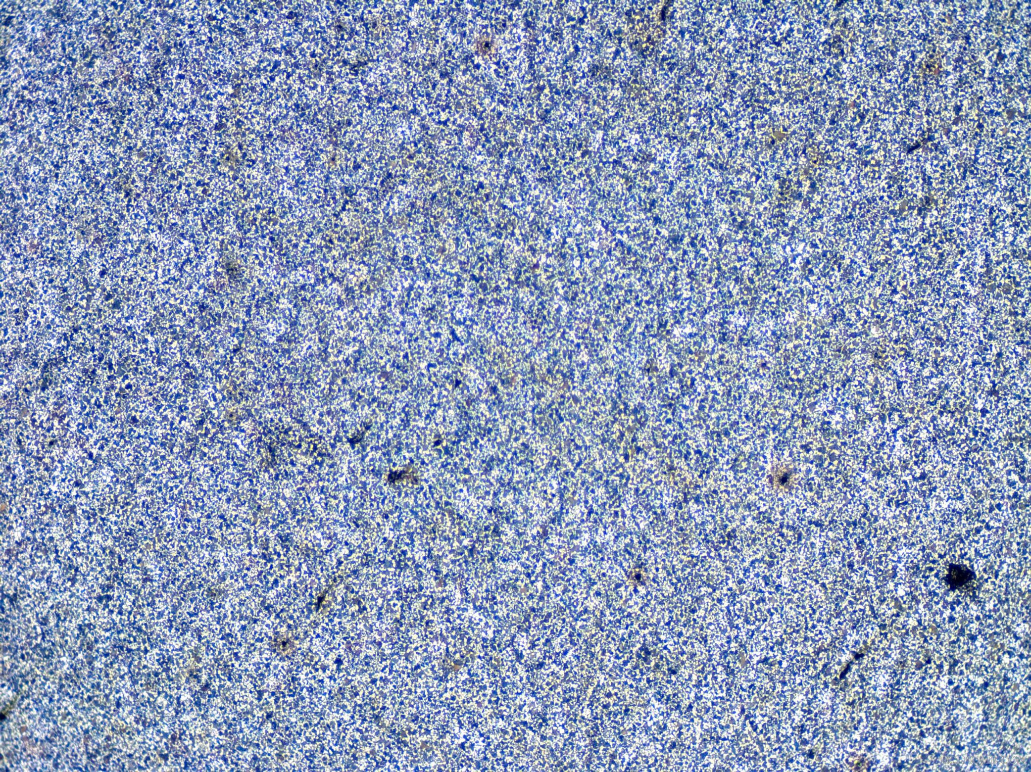

请教一下,像这么细小的晶粒,怎么评价晶粒度?使用显微镜软件评出来14级,觉得不靠谱

发表于 2016-12-18 19:12:44 | 显示全部楼层
为什么要用显微镜软件评级呢?
发表于 2016-12-18 19:19:28 | 显示全部楼层
真要14级,100倍下是分辨不出来的,可增加放大倍数观测。

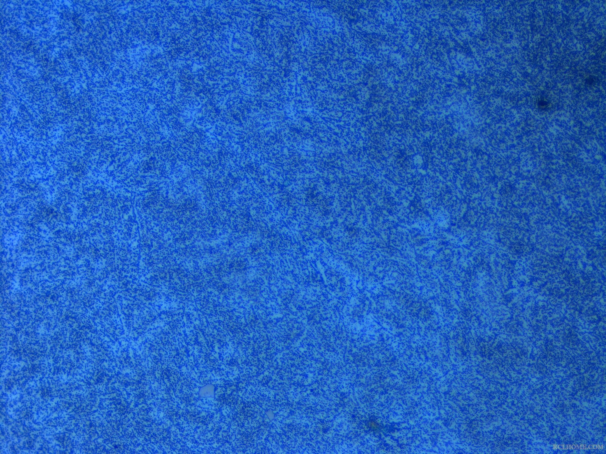

这张500X  还是很细小  就不知道怎么评级了
发表于 2016-12-19 10:53:11 | 显示全部楼层
晶界都没腐蚀出来,怎么评晶粒度?

 楼主| 发表于 2016-12-19 11:09:33 | 显示全部楼层
aaron01 发表于 2016-12-19 10:53
晶界都没腐蚀出来,怎么评晶粒度?
850温锻件, 温锻出来网带炉670退火,珠光体球化率高,已经腐蚀的挺深了,之前也试过长时间腐蚀就那样了

发表于 2016-12-19 11:42:27 | 显示全部楼层
晶界都没腐蚀出来,怎么评晶粒度?
严工看7楼LZ的回复,这个就是上次我们在路上,毛剑提到的,球化后对晶粒度评级。你怎么看?目的是什么?
发表于 2016-12-19 12:14:15 | 显示全部楼层
清淡 发表于 2016-12-19 11:42
严工看7楼LZ的回复,这个就是上次我们在路上,毛剑提到的,球化后对晶粒度评级。你怎么看?目的是什么? ...
球化后评价是应该是球化率,应该按照SEP1520评价碳化物的球化率,说晶粒度是有问题的。
发表于 2016-12-19 12:16:05 | 显示全部楼层
楼主说的这么细小的“晶粒”,根本看不到晶粒啊,应该说你看到的细小的东西是碳化物。

 楼主| 发表于 2016-12-19 15:42:42 | 显示全部楼层
aaron01 发表于 2016-12-19 12:16
楼主说的这么细小的“晶粒”,根本看不到晶粒啊,应该说你看到的细小的东西是碳化物。 ...
是细小的的碳化物,就是想知道这个怎么评级啊

发表于 2016-12-20 12:20:53 | 显示全部楼层
,是看截踞,就是划一条线,看截的每个晶粒的长度,求平均值,可以直接把划痕看做划的线。如果是看晶粒直径,就是后面的数值。但是国标没看直径的,有截踞的
发表于 2016-12-20 15:53:05 | 显示全部楼层
根据材料牌号和应用场合找到适用的标准,按标准评级就是了。这不是晶粒度评级,也就不能用你的软件去评。
