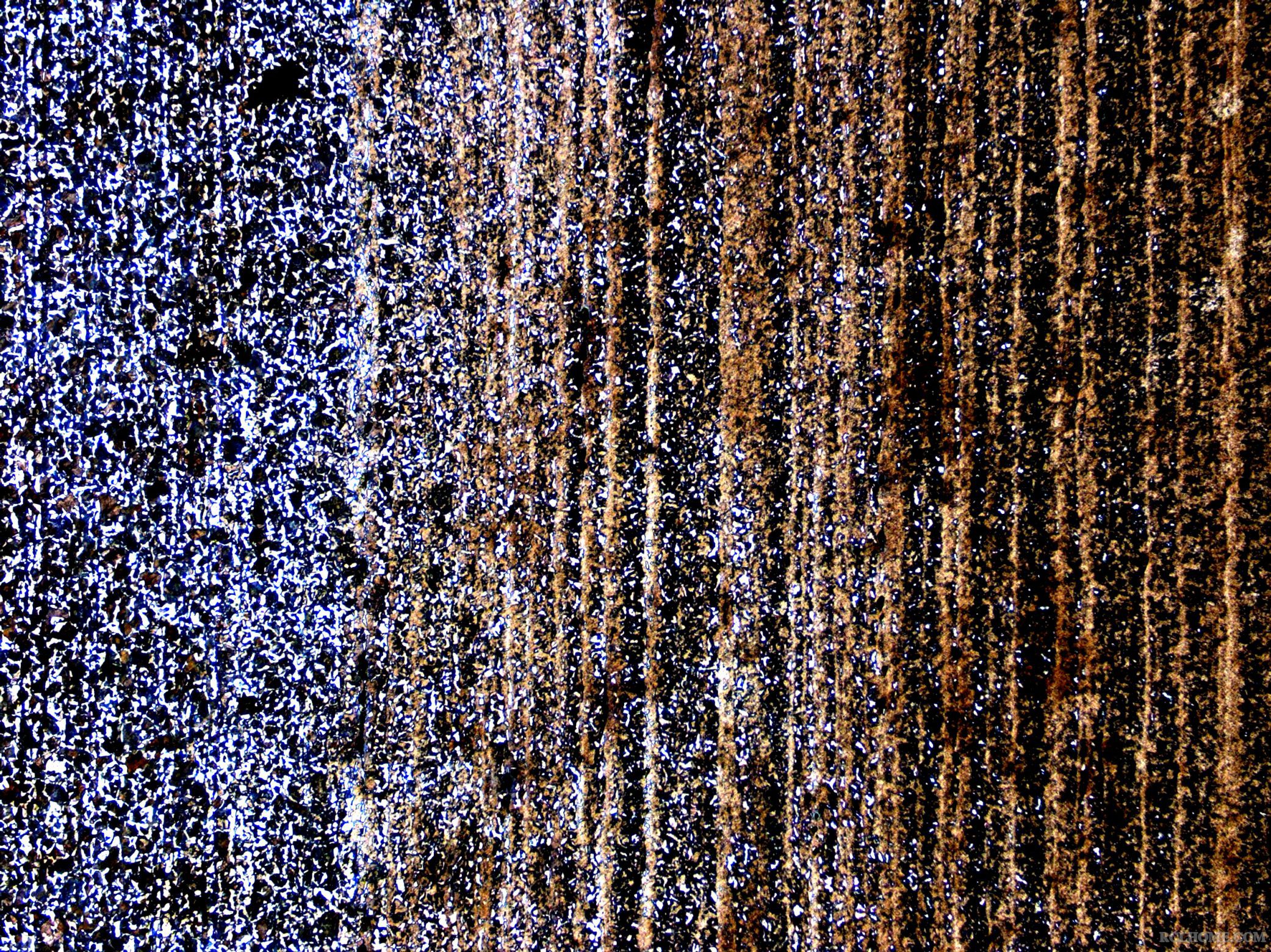

感应淬火过渡区快,金相检验时层深不稳定,原材料的偏析带状是很大影响因素,中频工艺也是影响因素,聊聊大家都是怎样减小过渡区的范围?
100X 中频淬火
100X  中频淬火

从感应电流的分布看肯定有过渡区的,有也不是坏事,个人认为在透入式加热条件下减过渡区还是从材料的预热处理状态下手吧
调质状态下过渡区就蛮漂亮,一条白线
过厚的往往加热效率差的事

在保证硬度指标、湛硬层深度指标、金相组织指标合格且能有效避免湛裂的前提下,尽可能的进行最快速加热。
这就要求我们选择合适的中频电源频率范围,选择合适的比功率(与输出功率及感应器设计制作有关)大小。

主要功率加大,缩短加热时间,增强冷速几方面来控制

频率合理    大功率短时间高冷速    调质    含碳量尽量靠近0.7

           只有尽可能地实现快速加热,减小或尽可能避免热传导的作用,才能有效地减薄过渡区厚度

在能达到硬化层深度的情况下,采用较高的频率。功率密度大一些,材料调质,硬度尽量在上限。

好的材料(钢材)过渡区较窄。
发表于 2016-12-20 08:14:06 | 显示全部楼层
与材料淬透性有关系!

提高HZ,加大功率,降低t。
