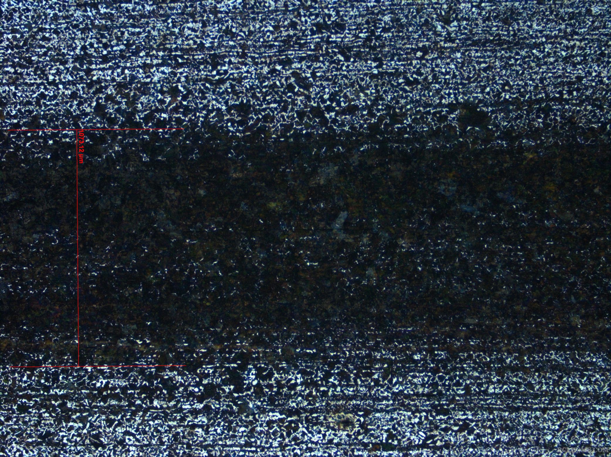

之前发现过感应淬火芯部淬硬的情况,芯部偏析严重,原材料给大家分享一下

发表于 2016-12-20 12:45:38 | 显示全部楼层
产品是调质件吗
签到天数: 125 天
466
1759
1759
 楼主| 发表于 2016-12-20 13:05:01 | 显示全部楼层
不是,原材料,钢厂轧制成的棒料
发表于 2016-12-20 13:08:20 | 显示全部楼层
那就真的不对啦

 楼主| 发表于 2016-12-20 13:11:53 | 显示全部楼层
是的,这样的感应加热中频淬火,芯部都可以全部淬成马氏体组织,硬度60HRC
发表于 2016-12-20 13:59:23 | 显示全部楼层
Abo 发表于 2016-12-20 13:11
是的,这样的感应加热中频淬火,芯部都可以全部淬成马氏体组织,硬度60HRC ...
最好不要加工
发表于 2016-12-20 14:14:17 | 显示全部楼层
连铸连轧料。
在GB/T3077-2015合金结构钢有对这种偏析有新的内容。

 楼主| 发表于 2016-12-20 17:20:28 | 显示全部楼层
cnszgong 发表于 2016-12-20 14:14
连铸连轧料。
http://www.rclhome.net/forum.php?mod= ...
对的,钢厂是采用连铸连轧的方式,参观过钢厂轧制车间
发表于 2016-12-21 09:22:18 | 显示全部楼层
你好!我想问一下,棒料直径多少?

 楼主| 发表于 2016-12-21 10:59:17 | 显示全部楼层
清淡 发表于 2016-12-21 09:22
你好!我想问一下,棒料直径多少?
棒料是磨光的那种直径30
