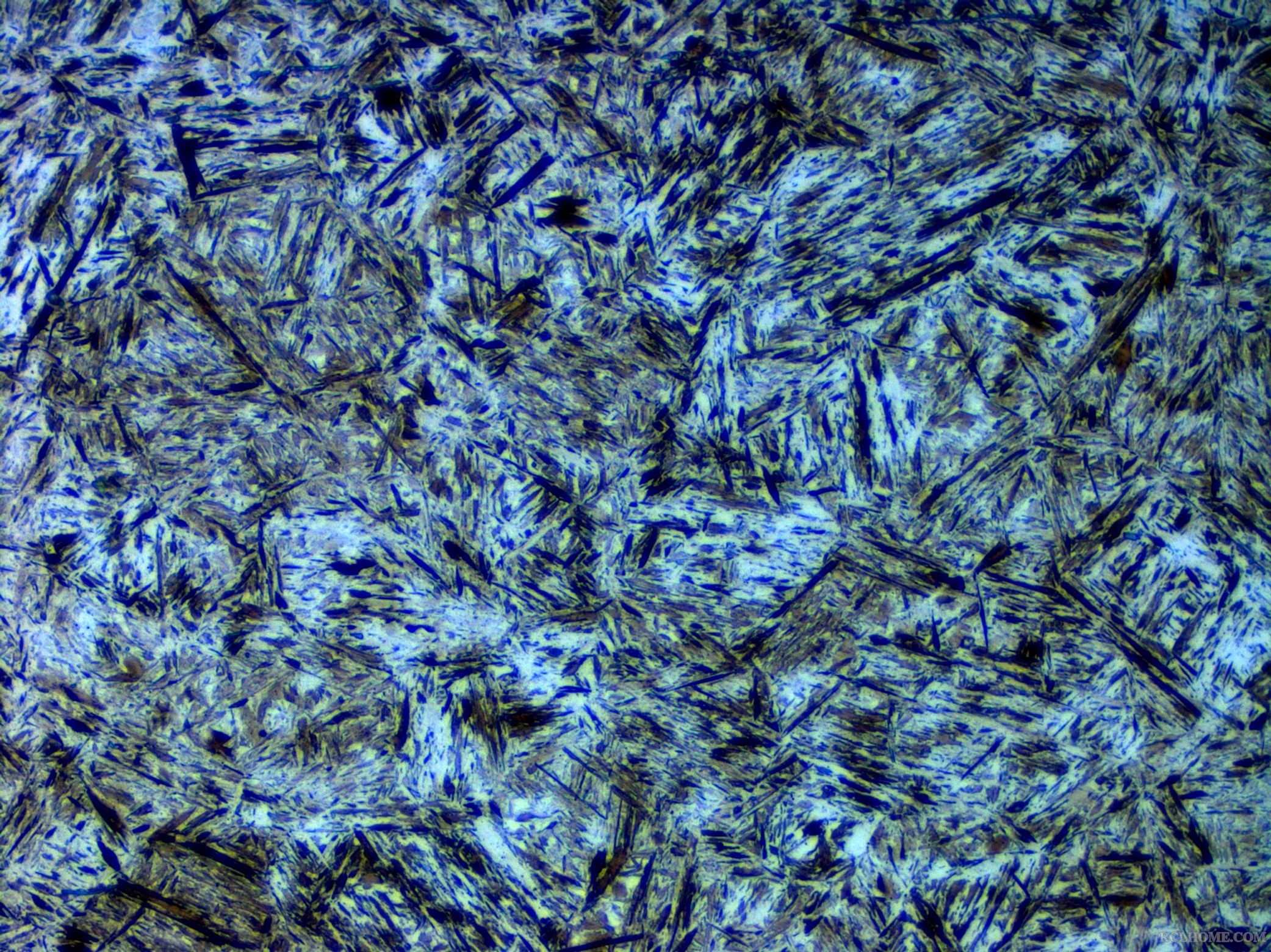

感应淬火金相,请指教

发表于 2016-12-20 17:27:20 | 显示全部楼层
什么材料?

 楼主| 发表于 2016-12-20 17:47:06 | 显示全部楼层
使用的材料是38B3  含碳量不到0.4%
发表于 2016-12-20 18:11:49 | 显示全部楼层
如果是400倍,可以评上3级。

 楼主| 发表于 2016-12-20 18:15:49 | 显示全部楼层
龟山淬火 发表于 2016-12-20 18:11
如果是400倍,可以评上3级。
我们的显微镜没买400倍镜头,现在想想很后悔,当时应该不要200倍镜头的

发表于 2016-12-21 08:14:14 | 显示全部楼层
除了纳铁福,平湖有几家也在用此材料,此高频加热温度太高

发表于 2016-12-21 09:08:06 | 显示全部楼层
清淡,请问这个金相图有什么组织?
我不太会看,求帮助
发表于 2016-12-21 09:16:16 | 显示全部楼层
simida 发表于 2016-12-21 09:08
清淡,请问这个金相图有什么组织?
我不太会看,求帮助
我认为主要以板条马氏体为主。如果感应层浅,我觉得组织会更细一点。

发表于 2016-12-21 09:17:54 | 显示全部楼层
这是暗场?

发表于 2016-12-21 09:56:06 | 显示全部楼层
谢谢清淡大, 看这图板条马氏体应该是占大部分,如羽毛状的上贝氏体我也好像看到一些。 依书上说下贝氏体是有方向性的从晶界析出这个金相图中好像也有一些吧。我没做过金相, 都从书上和论坛上学的。 有不太对的地方,请指导。

发表于 2016-12-21 10:29:57 | 显示全部楼层
楼主这张照片制样不错,镜头也很不错,赞一个。一定要挑毛病的话,还是要记得加上标尺,要养成这个习惯哦。虽然说是500倍放大倍数,但是没人知道你是否缩放过,有了标尺就可以去判断晶粒大小,针的长短了,否则都是在猜谜。
一张好的金相照片,标尺是必须有的。

 楼主| 发表于 2016-12-21 10:56:03 | 显示全部楼层
aaron01 发表于 2016-12-21 10:29
楼主这张照片制样不错,镜头也很不错,赞一个。一定要挑毛病的话,还是要记得加上标尺,要养成这个习惯哦。 ...
ok  下次一定加上

发表于 2016-12-21 14:03:34 | 显示全部楼层
既然是蔡司的镜头,图片是经过压缩后再传上来的吧?另外,该设备配有标尺软件。
