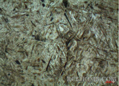

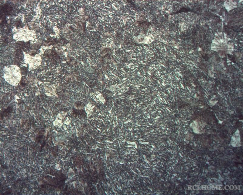

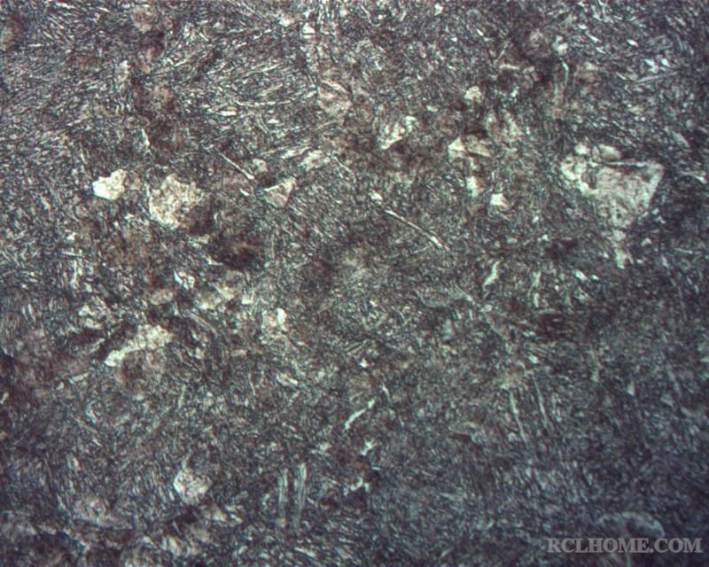

材料:45,规格直径30,水湛火,金相检验位置1/4直径处,见上图,要求调质后索氏体1-4级,检测位置要求是否合格,客户说是根据标准要求,不知是哪个标准?

发表于 2016-12-24 07:42:05 | 显示全部楼层
GB/T13320要求的,对照图片你这个不合格。

 楼主| 发表于 2016-12-24 08:21:48 | 显示全部楼层
按这个标准,评定这个位置是不合格!但是伪调质就合格!

发表于 2016-12-24 11:22:59 | 显示全部楼层
感应调质对原材料要求较高,用高工的正火工艺是可以的,另外感应参数也有调整的空间。
发表于 2016-12-24 12:28:06 | 显示全部楼层
淬火和回火参数有调整空间,回火烈度不够,回火透力不强。
 楼主| 发表于 2016-12-24 12:55:28 | 显示全部楼层
同意陈工的观点!淬火频率在3KHZ左右,回火频率在2KHZ左右,看组织属于冷却不好,造成的!当然回火时间充分的话,组织会得到改善!

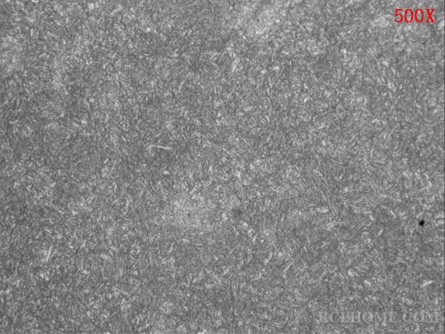

 楼主| 发表于 2016-12-24 12:59:29 | 显示全部楼层
表面回火组织
表面回火组织
这是离表面2-3mm的回火组织!

发表于 2016-12-24 13:51:37 | 显示全部楼层
表面还保留有M位向
 楼主| 发表于 2016-12-24 14:56:45 | 显示全部楼层
大浪淘沙 发表于 2016-12-24 13:51
表面还保留有M位向
是的,淬火后是板条状M!为了提高1/2处的淬火M,淬火温度提高至970-980℃淬火;920℃淬火淬不到1/2处;
发表于 2016-12-24 18:17:25 | 显示全部楼层
曾经打过层深硬度曲线,这个部位紧临夹心层。

 楼主| 发表于 2016-12-24 19:57:43 | 显示全部楼层
陈工,好眼力!确实支这样的!

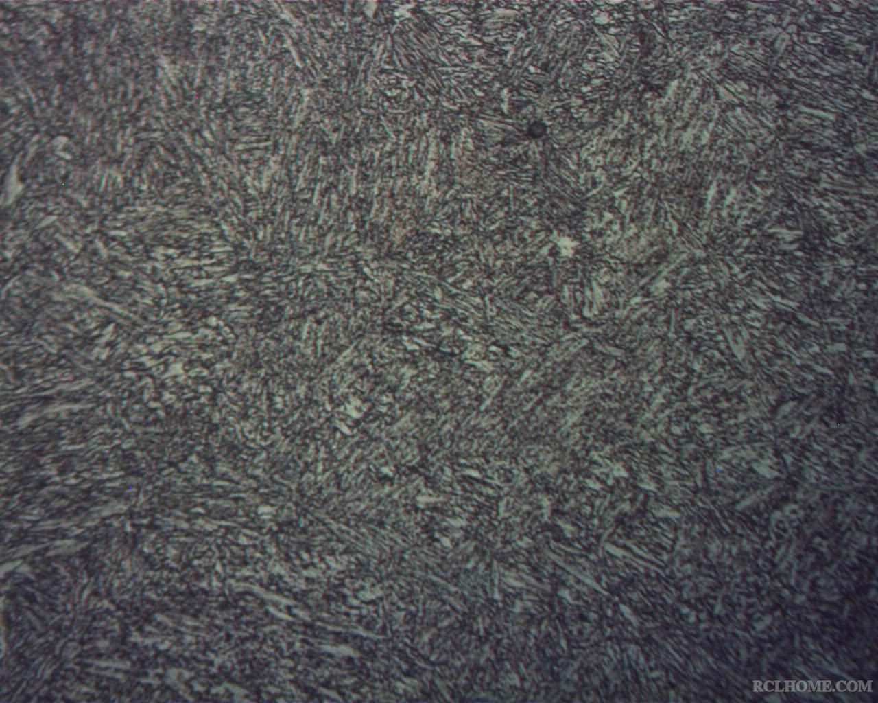

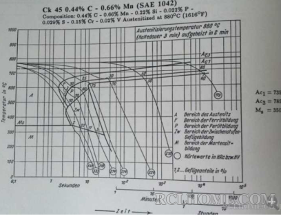

第一张是45钢CCT图,按照这个图,45钢湛火后出现第二张图片中的组织无可非议吧。
问题来了:具备第二张图片中组织的零件,经过高温回火后,零件的综合机械性能不如GB/T 13320-2007《钢质模锻件金相组织评级图及评定方法》中调质组织4级的零件吗?
我认为这就是GB/T 13320-2007《钢质模锻件金相组织评级图及评定方法》中存在的严重错误之处。
你觉得呢?

一。《钢质模锻件金相组织评级图及评定方法》只作为评级用,并不限定零件合格级别。对零件需要达到的组织级别有要求时,可在技术文件中规定。
二。如对调质零件有晶粒度要求,可在技术文件中规定,或参考JB/T5944。
三。我前面帖子中的发言,主要想表达的意思是:GB/T 13320-2007《钢质模锻件金相组织评级图及评定方法》中关于中碳钢调质组织评级的组织说明有悖于标准制定的原则,也有悖于热处理基础理论。

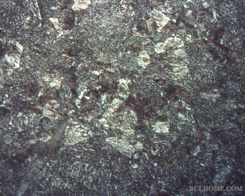

发表于 2016-12-26 13:00:33 | 显示全部楼层
七月 发表于 2016-12-25 21:25
标准都有考虑得不全面的地方,这点我承认,我记得这个标准里面好像有一条说明是说具体可以双方协商 ...
这里再上一张图,可以说明GB/T13320-2007对于碳钢调质组织评级的组织说明存在问题,
这是GB/T13320-2007不同于GB/T13320-1991的一个关键点。

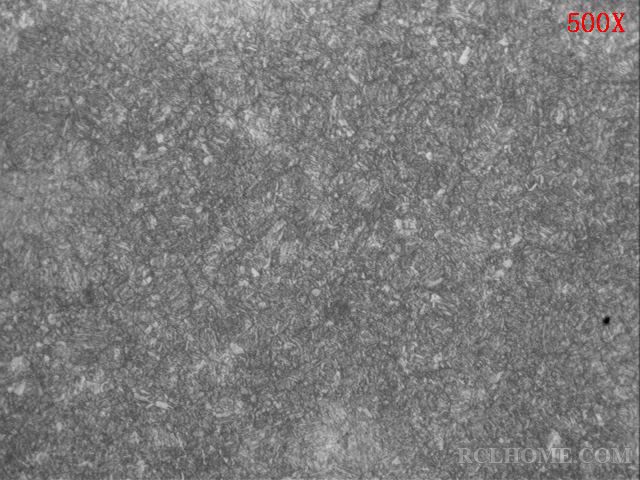

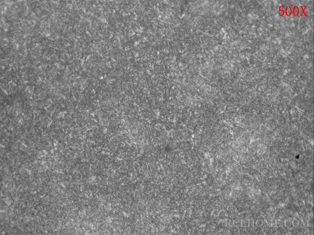

产品规格为外径18mm,中心孔10mm,长度大约40mm. 从表面0.5mm\1.0mm\2.0mm分别拍摄了3张图片,只看到了索氏体和铁素体。

发表于 2016-12-26 22:06:34 | 显示全部楼层
七月 发表于 2016-12-26 19:48
产品规格为外径18mm,中心孔10mm,长度大约40mm. 从表面0.5mm\1.0mm\2.0mm分别拍摄了3张图片,只看到了索氏 ...
是个壁厚4mm的套筒。
你这三张图片存在组织上的差异吗?

发表于 2016-12-27 07:25:09 | 显示全部楼层
搬运工 发表于 2016-12-26 22:06
是个壁厚4mm的套筒。
你这三张图片存在组织上的差异吗?
存在差异,表面几乎看不到铁素体,2mm处就相对较明显了。但是没有发现有屈氏体。因为淬火组织没有看到,并不知道淬火的时候是什么样子,不过根据你给的连续冷却曲线,我怀疑淬火的时候应该是有下贝氏体存在的,但是回火后就看不出来了。

发表于 2016-12-27 07:40:25 | 显示全部楼层
这是GB/T13320-2007 ...
请问你这个曲线图是那个资料上的吗?我也去看看。
发表于 2016-12-27 08:40:29 | 显示全部楼层
七月 发表于 2016-12-27 07:25
存在差异,表面几乎看不到铁素体,2mm处就相对较明显了。但是没有发现有屈氏体。因为淬火组织没有看到, ...
45钢正常加热冷却条件下,随着距表面距离的不断增加,湛火组织逐步发生一些变化,这种变化遵循着一定的规律,CCT图描述了这个组织转变规律。
如果你的第三张图中出现明显游离铁素体组织,那势必还会伴随有其它非马氏体组织。
个人观点。
发表于 2016-12-27 18:26:11 | 显示全部楼层
钢的过冷奥氏体转变图
