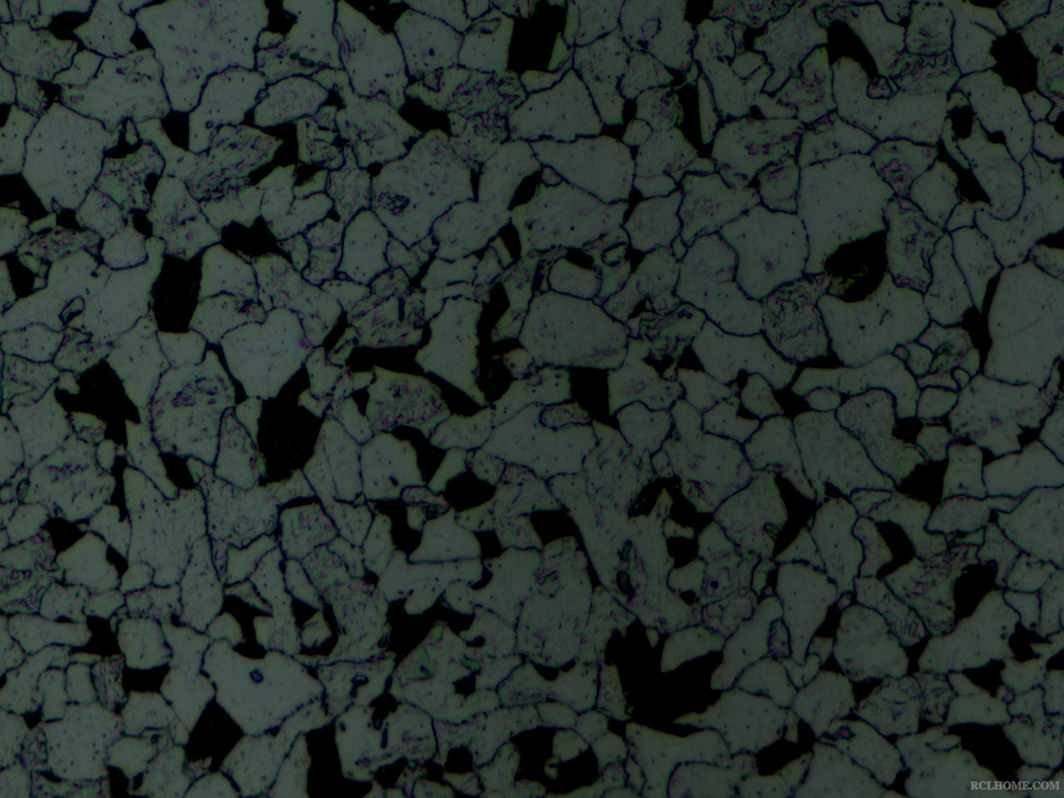

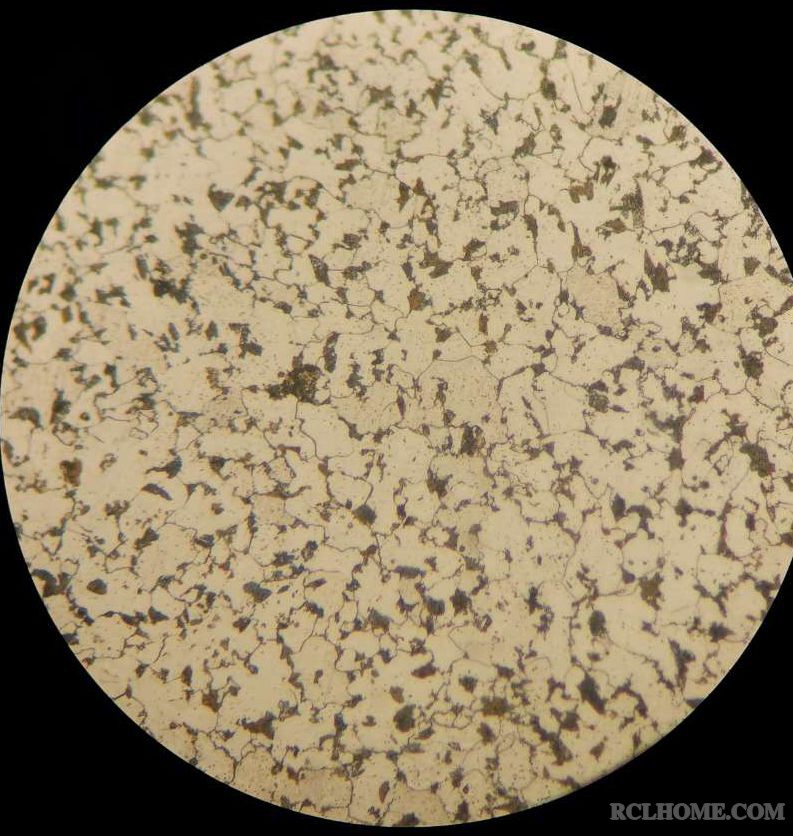

发表于 2016-12-26 15:42:51 | 显示全部楼层 |阅读模式
 楼主| 发表于 2016-12-26 15:45:50 | 显示全部楼层
我个人猜测含碳量就在0.1%左右。
发表于 2016-12-26 16:18:26 | 显示全部楼层
看着有点像不锈钢材料。

发表于 2016-12-26 16:25:58 | 显示全部楼层
估计是08F

他们说是30CND8材料,相当于30Cr2Ni2Mo。含碳量在0.26-0.33,我表示很怀疑。我领导说,这组织对应的这个含碳量就是这样,我不信。我准备寄给我朋友帮我做成分分析。

 楼主| 发表于 2016-12-26 17:06:04 | 显示全部楼层
aaron01 发表于 2016-12-26 16:55
似乎要问下冷却条件的,铁碳相图是平衡相图,在平衡冷却的条件下,完全符合杠杆原理。
不过冷速会有影响 ...
严工过冷度大,那么珠光体类会多,越少是越接近杠杆,现在我们是看组织你觉得最多0.1-0.15,说明如果过冷大,含碳量比你猜测的只会低,不会更高。你觉得了?

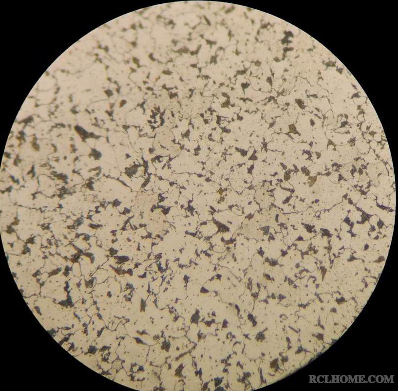

20CrMnTi,正火
500倍
500倍
500倍
500倍
清淡 + 10

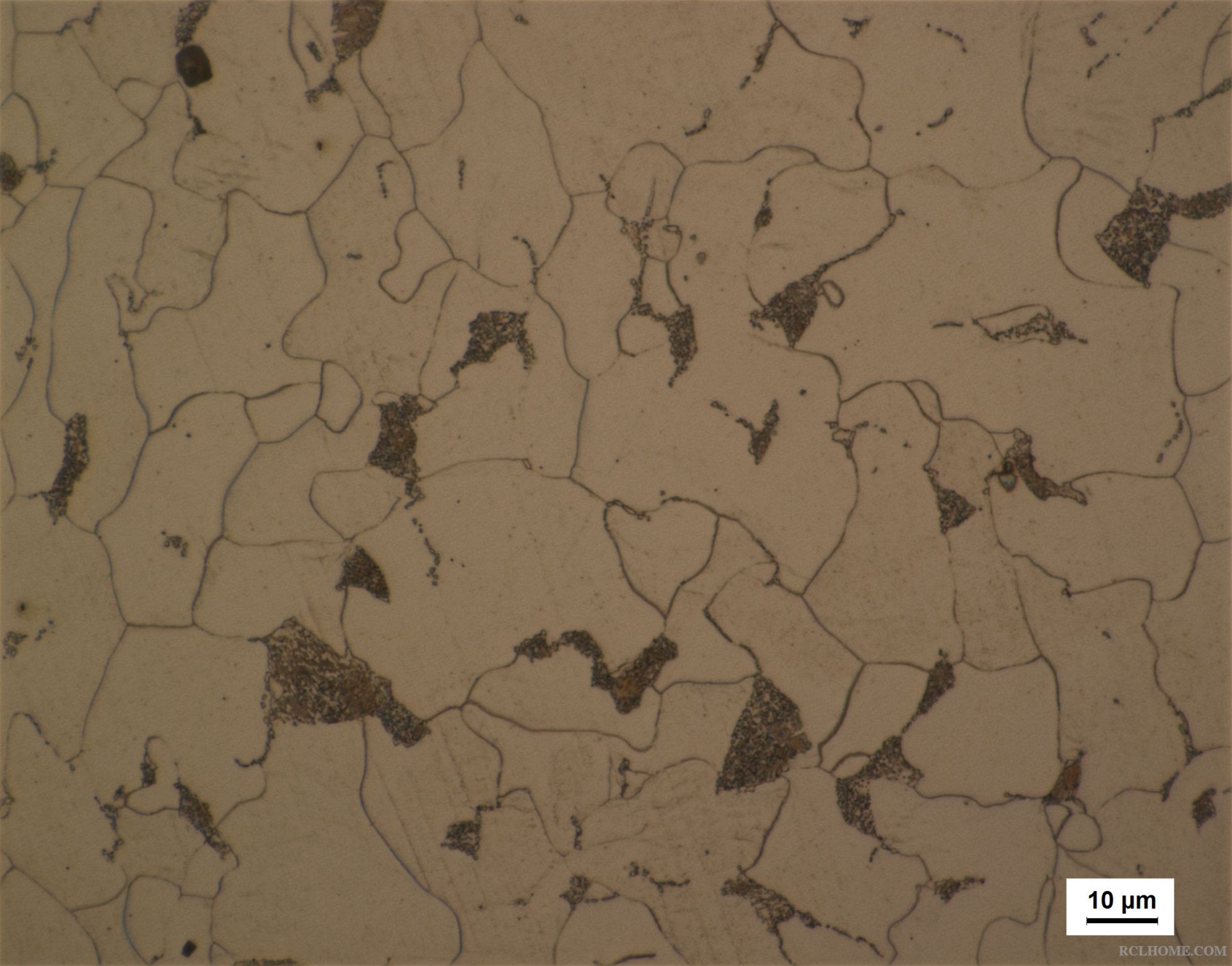

发表于 2016-12-27 07:56:33 | 显示全部楼层
含碳量0.12-0.15之间,正好最近做了一批10号钢的组织,几乎没有珠光体组织,所以猜测碳含量应该比10号钢高一点点
签到天数: 2275 天
2664
18887
发表于 2016-12-27 08:05:24 | 显示全部楼层
第一感觉比08Al多点,又不大像超过0.2%的样子,猜测0.15%的样子。金相看的不多,凭感觉。
签到天数: 49 天
76
394
394
发表于 2016-12-27 08:50:07 | 显示全部楼层
看起来比10#钢含碳量还要低一点 估计0.08

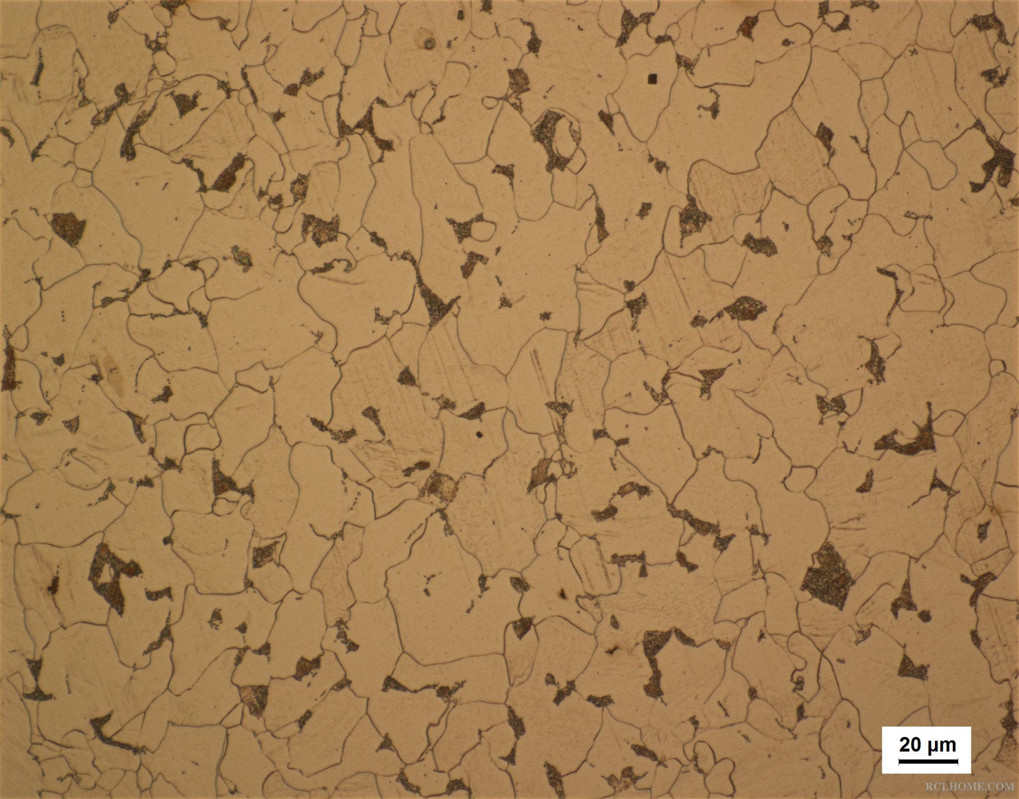

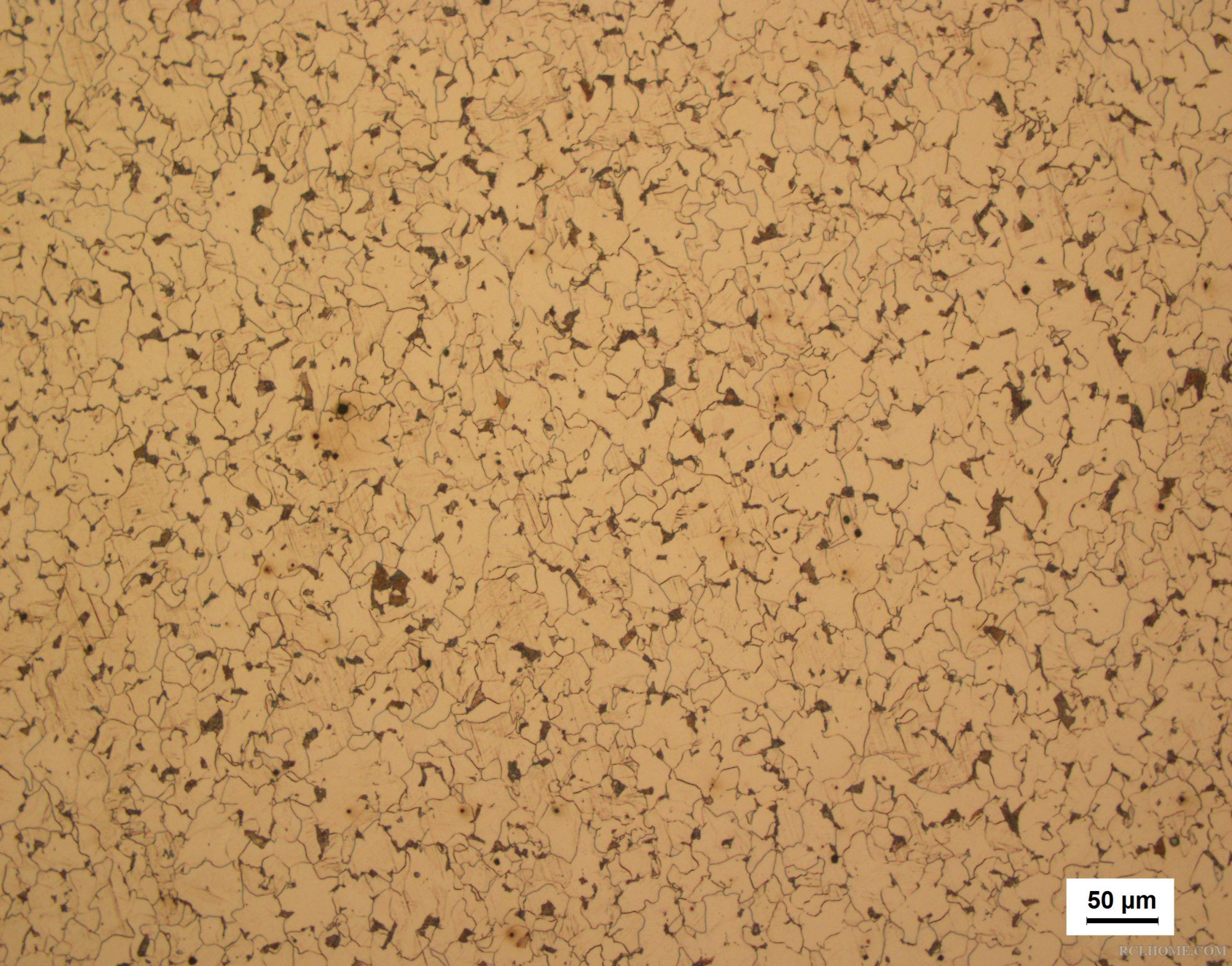

发表于 2016-12-28 22:36:42 | 显示全部楼层
上两张20#的图片,明显20#的珠光体多一些。
