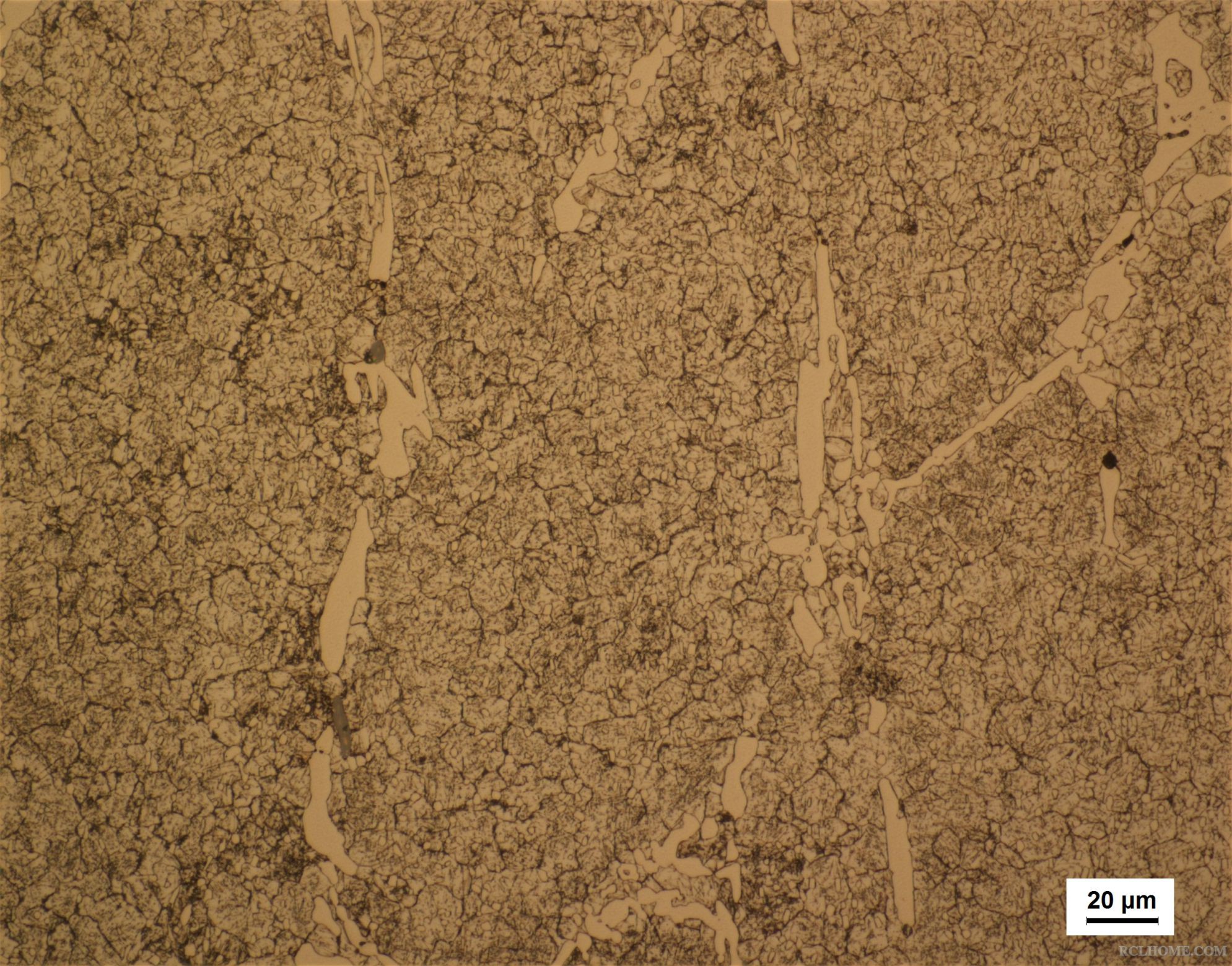

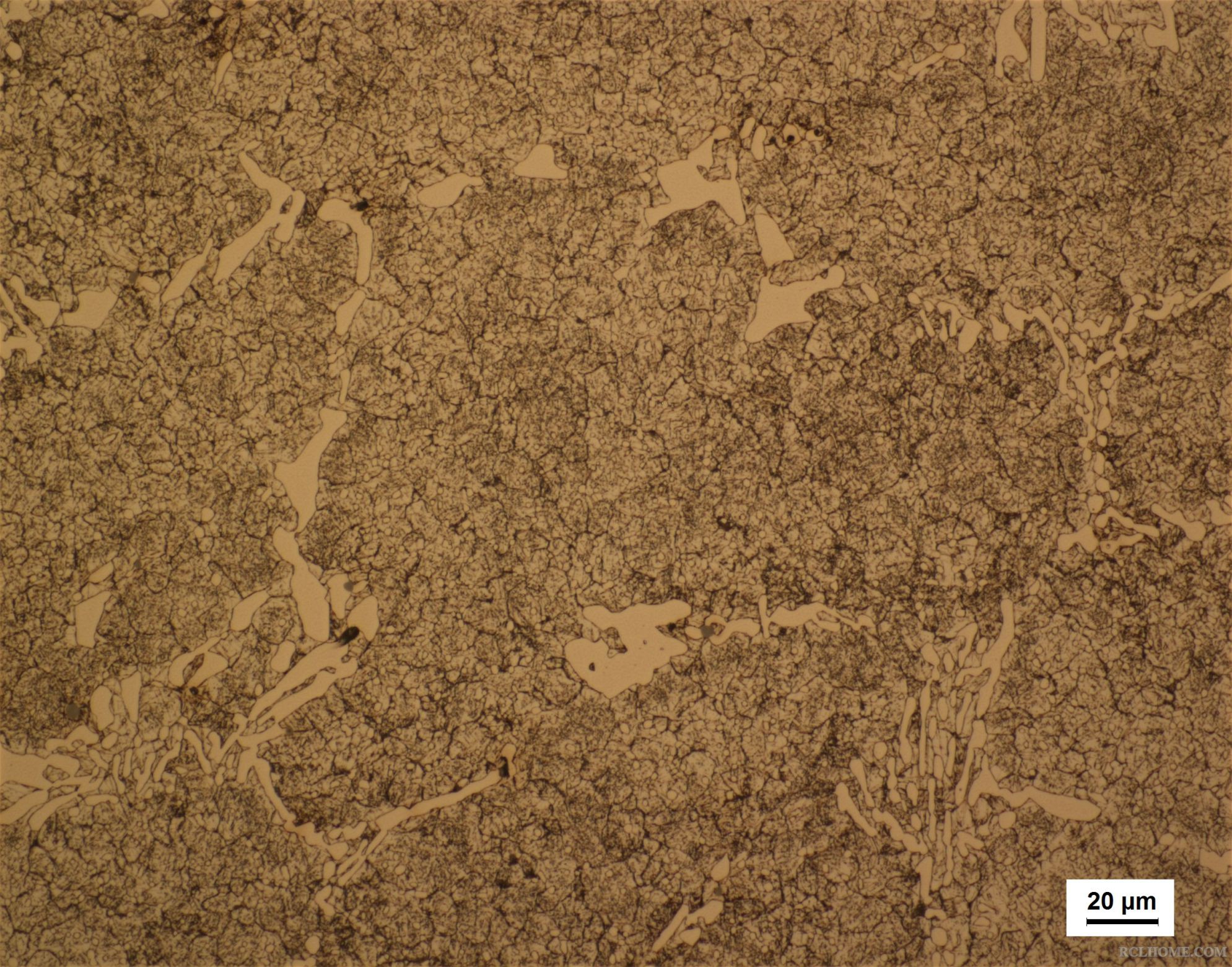

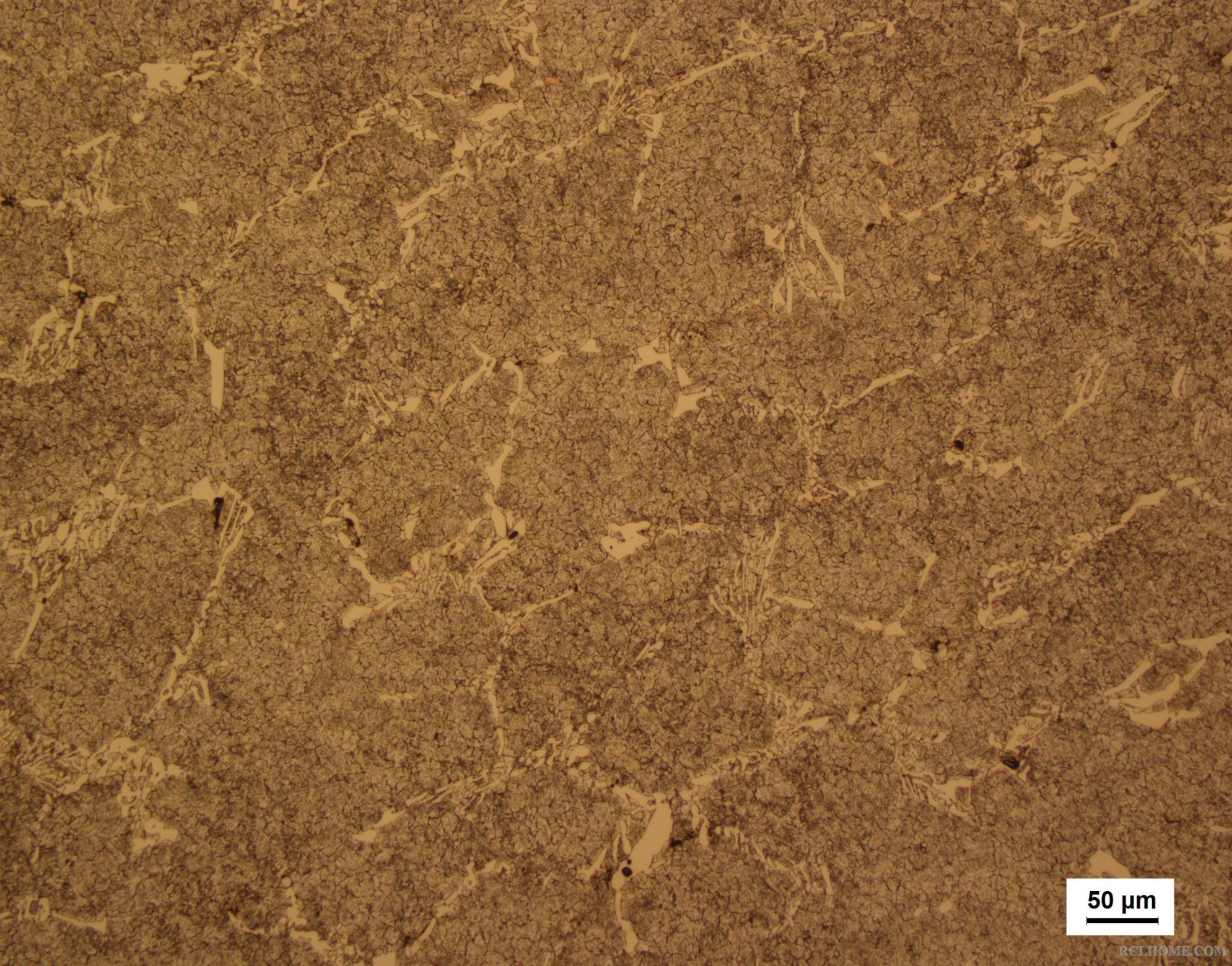

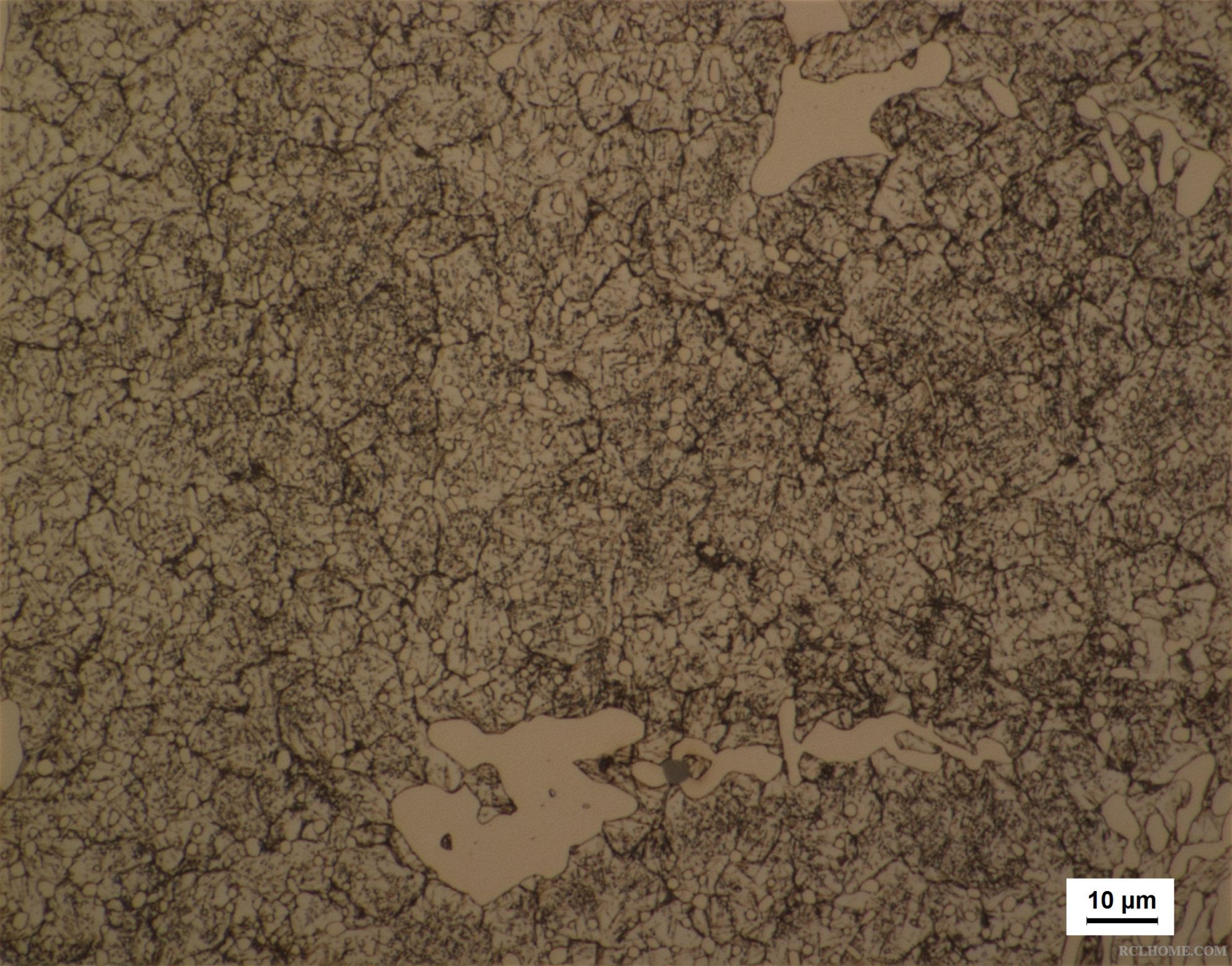

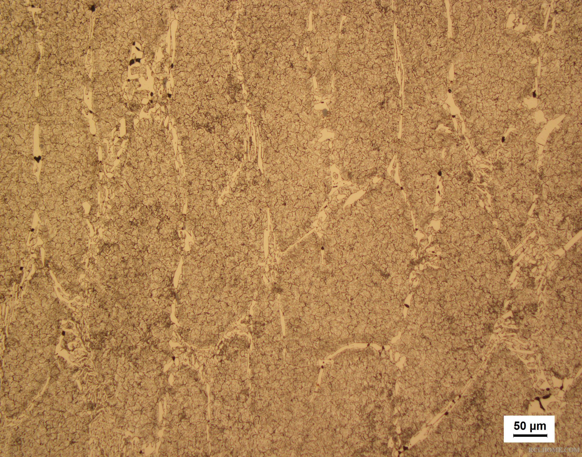

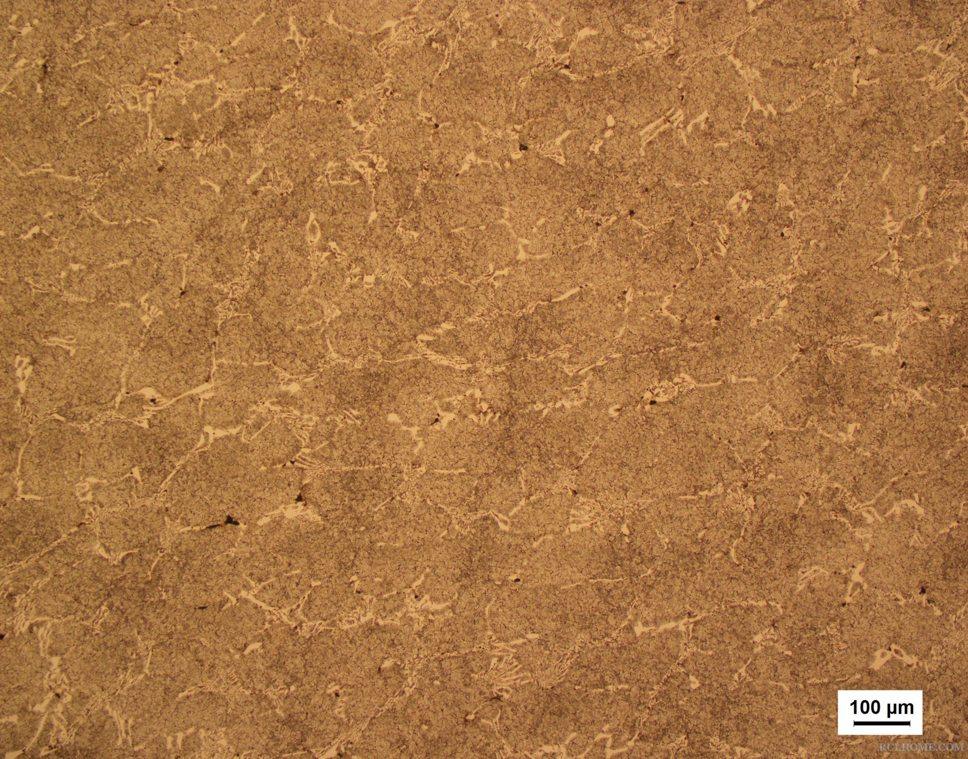

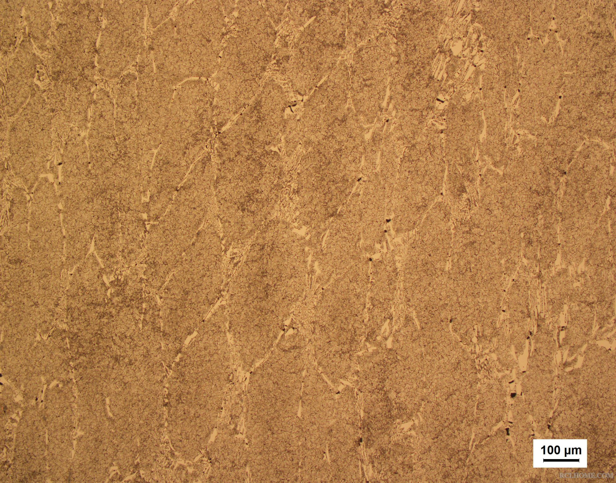

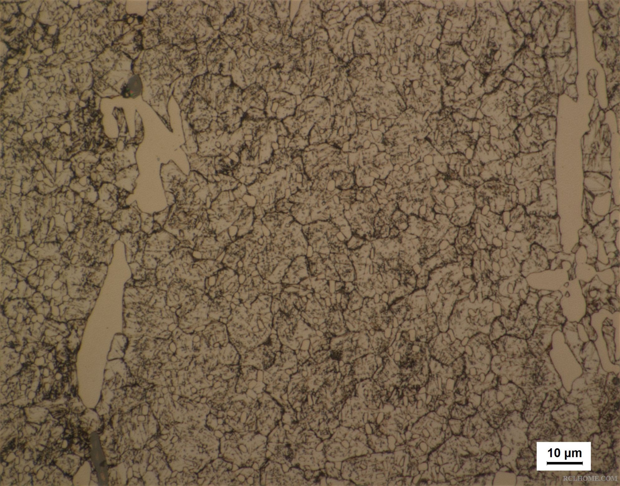

一位朋友叫帮忙做的,淬火+回火去磨削,磨削造成开裂。现在我做了金相,碳化物成网状,纵向碳化物网成椭圆形,我认为经过了一点纵向轧制,未锻造。
横向金相:
纵向金相:
想了解一下大家做Cr12MoV预备热处理后的组织状态是怎么样的?我看了一下Cr12碳化物评级标准,标准里面没有网,都是按照碳化物颗粒大小来评级的。大家再谈谈这种网状碳化物对后续热处理造成什么不利影响。
发表于 2016-12-27 10:58:45 | 显示全部楼层
Cr12和Cr12MoV常见此类问题,个人认为这种材料还是扔了吧,用着也短寿的。
网状一次碳化物,木有经过合适的锻造工艺打碎,热处理后脆性很大,开裂一点不奇怪。

 楼主| 发表于 2016-12-27 12:01:25 | 显示全部楼层

严工像这样的件,如果叫小热处理厂处理,但是又不知道原始组织状态,现在裂了可以归咎于锻造不充分、网状碳化物吗?很多小的热处理厂根本控制不了原材料,反正材料对的就开始热处理。

大浪淘沙 发表于 2016-12-27 11:15
老兄用的什么腐蚀液,把晶粒都看得这么清楚
4%的硝酸酒精。

老板也怀疑是夹杂,但是你们看100x的照片,我觉得夹杂并不算严重。

朋友私下告诉我,说他回火绝对没问题,他说怀疑夹杂。我是觉得材料就给铸态差不多!

这个我没有,是他在开裂件上线割了两个样。我还有一个Cr12MoV开裂的样,这次他给我看,我拍了照片。我晚上回去发上来给大家看看,哪一个碳化物未成网。

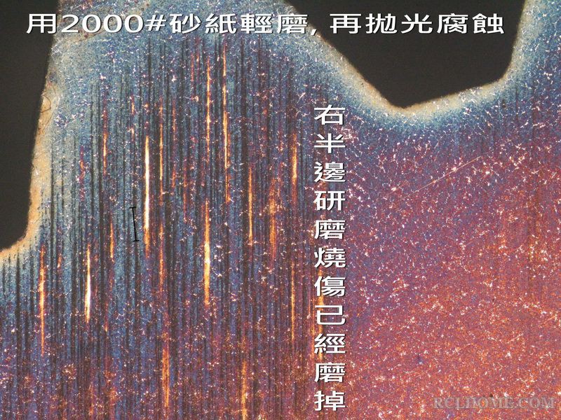

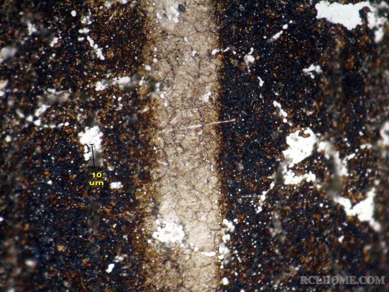

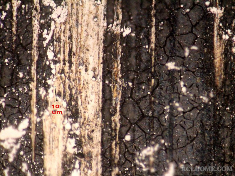

发表于 2016-12-27 21:48:22 | 显示全部楼层

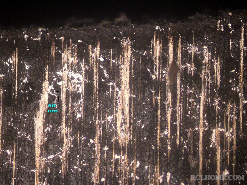

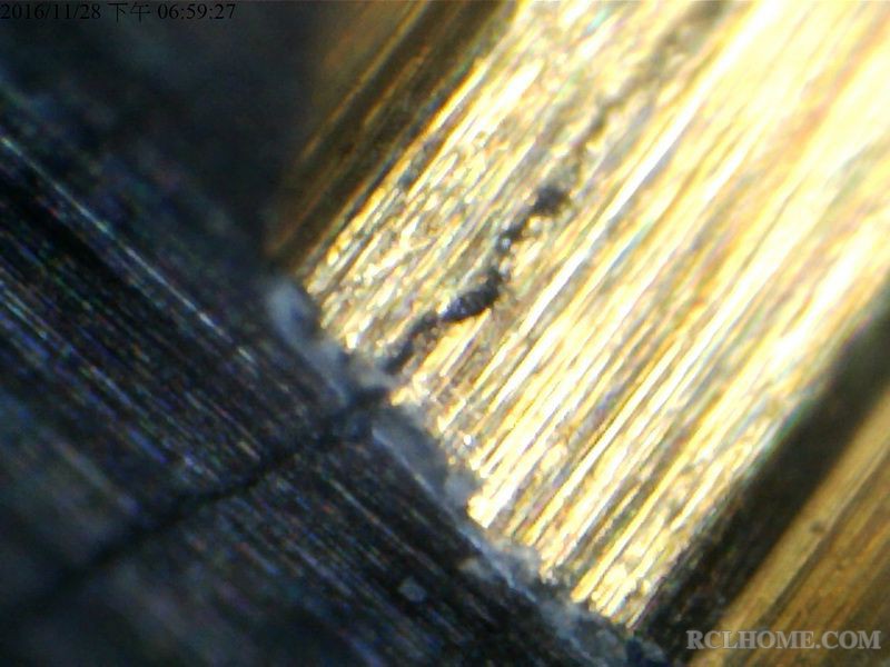

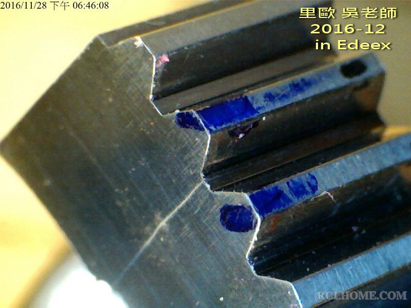

這是我台灣(pixnet 裏)博客上的資料, 給大家參考.
端面磨削 產生這裂紋
high alloy tool steel.
2608
2608
发表于 2016-12-27 22:18:12 | 显示全部楼层
很多因素加總在一起: 磨削過熱+ 碳化物網+齒底的刀痕+............., 就.......白色線條是Fresh Martensite produced by grinding heat and fast cooling.
发表于 2016-12-27 23:31:42 | 显示全部楼层
14979么?
将磨削裂纹归罪于网状碳化物(共晶碳化物),说服力不强。
是否经过锻造,用纵向网状变形情况来说明也不够,取样的位置可能变形小。零件剖开做流线,或者在可能变形大的地方做流线更好些
个见

发表于 2016-12-28 07:56:51 | 显示全部楼层
碳化物與基体熱膨脹係數差很大, 溫度過高時 兩者就分離(debond)了...........
.Debonding 產生微裂.
Fresh Martensite 是 過熱的證物.

发表于 2016-12-28 08:33:30 来自手机 | 显示全部楼层
.Debonding 產生微裂.
Fresh  ...
谢谢吴老师
膨胀系数
残奥因为磨削应力发生麻田散铁转变的应力与原残余应力叠加
共晶雪眀碳铁尖角应力集中
等等原因造成
个人认为主要原因可能如下
1 工件结构存在应力集中
2 热处理回火不足,残存应力过大
3 磨削进刀量过大
至于碳化物共晶堆积,可以引发早期崩刃失效。一般情况不会引发磨削加工中开裂的主要原因。不过可以引发热处理微裂痕,致使磨削加工开裂。
个人意见,不足为凭。

 楼主| 发表于 2016-12-28 09:09:58 | 显示全部楼层
落水残阳 发表于 2016-12-27 23:31
14979么?
是否经过锻造,用纵向网状变形情况来 ...
我只拿到两个试样,其实做了三个试样,还有一个的网状会更严重。

对于该件,我怀疑两点。一:回火不足。二:网状碳化物。

发表于 2017-2-7 09:02:23 | 显示全部楼层
做裂纹处的金相,由表至里观察,应该更好判断是不是磨削过热。
