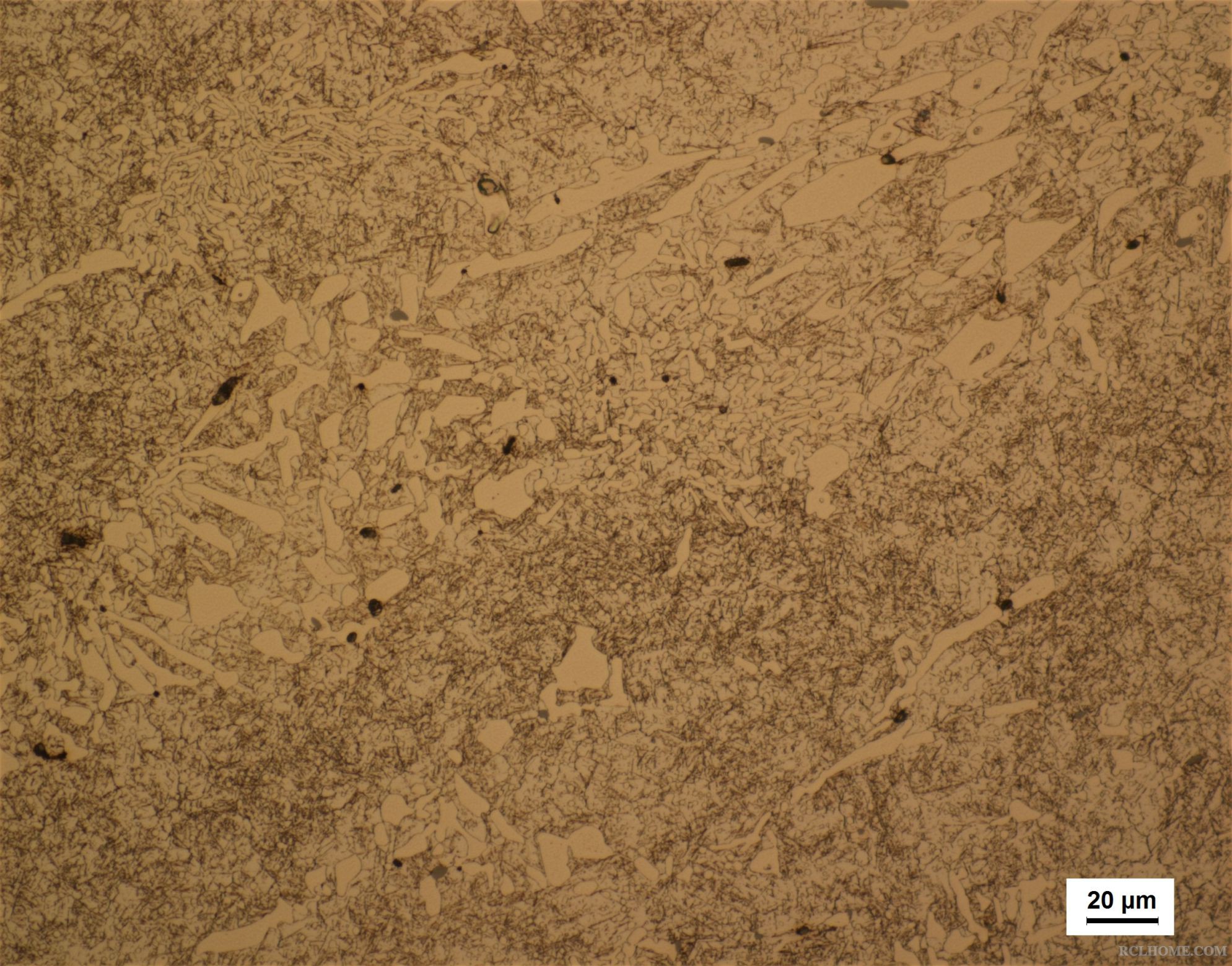

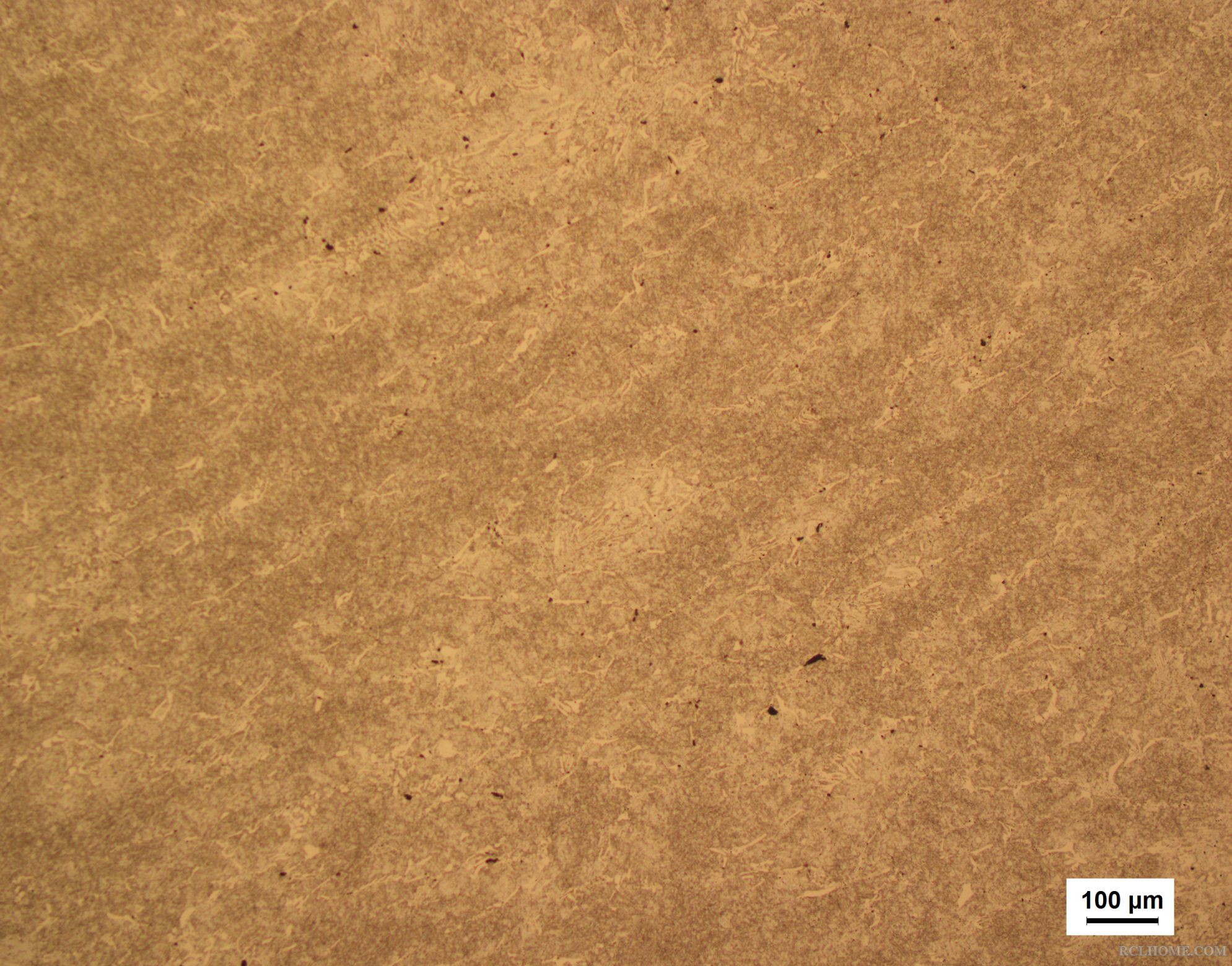

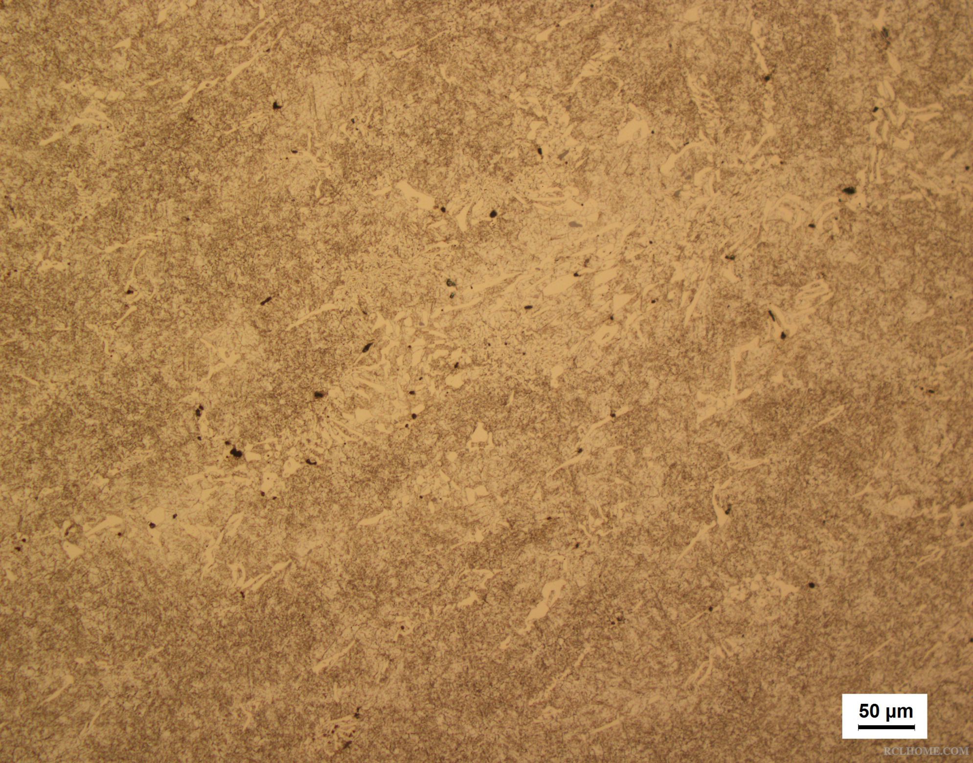

横向组织:

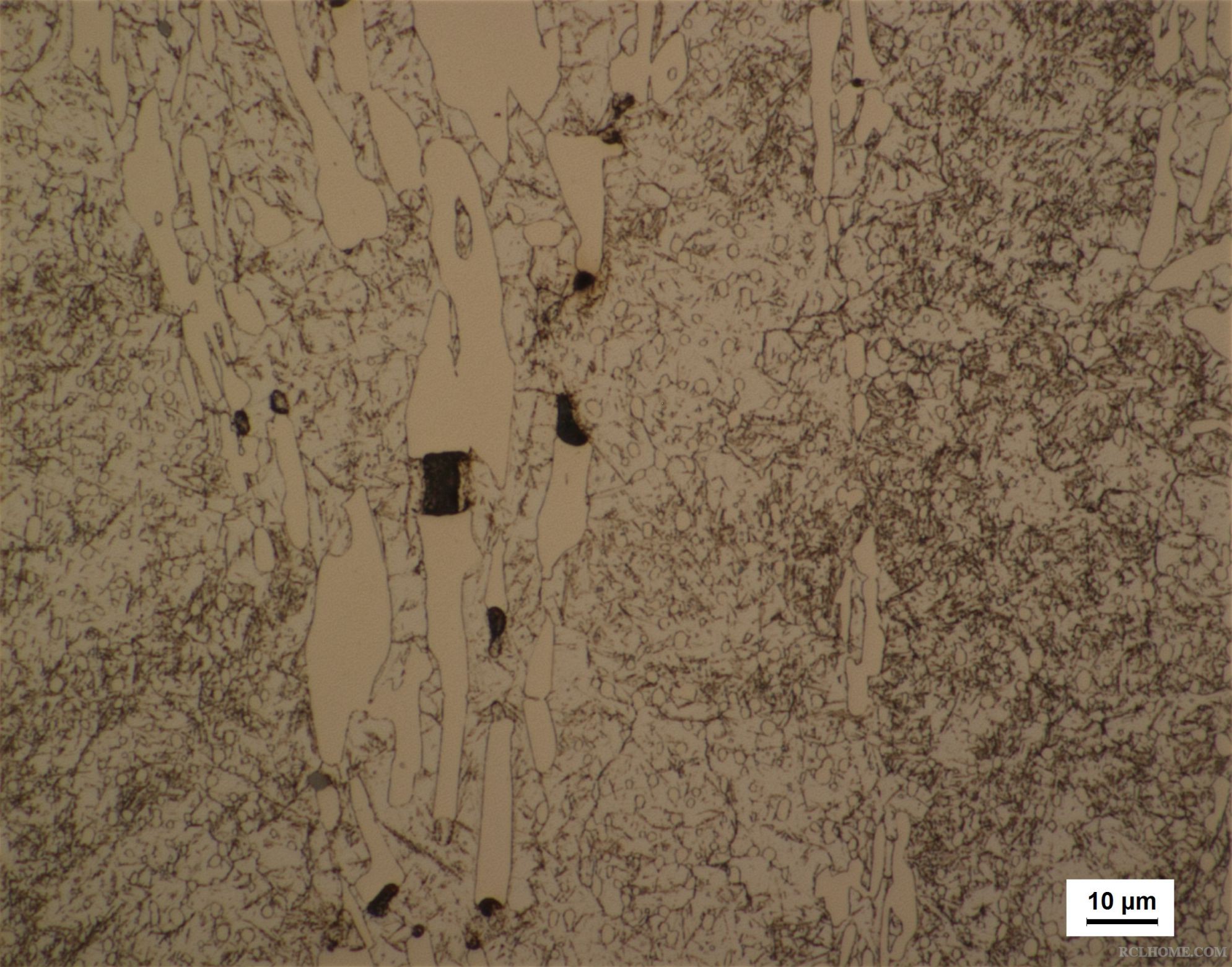

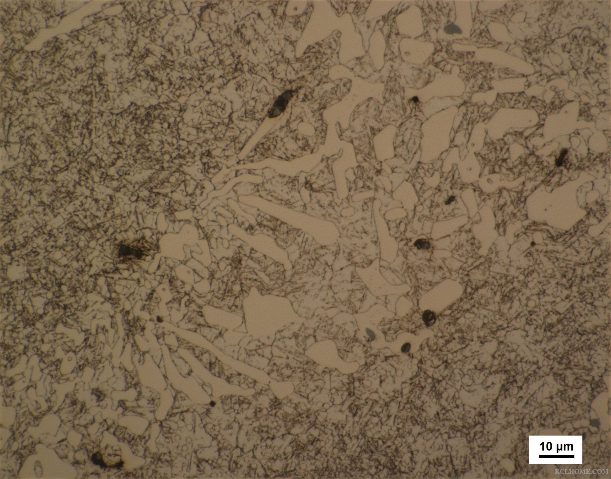

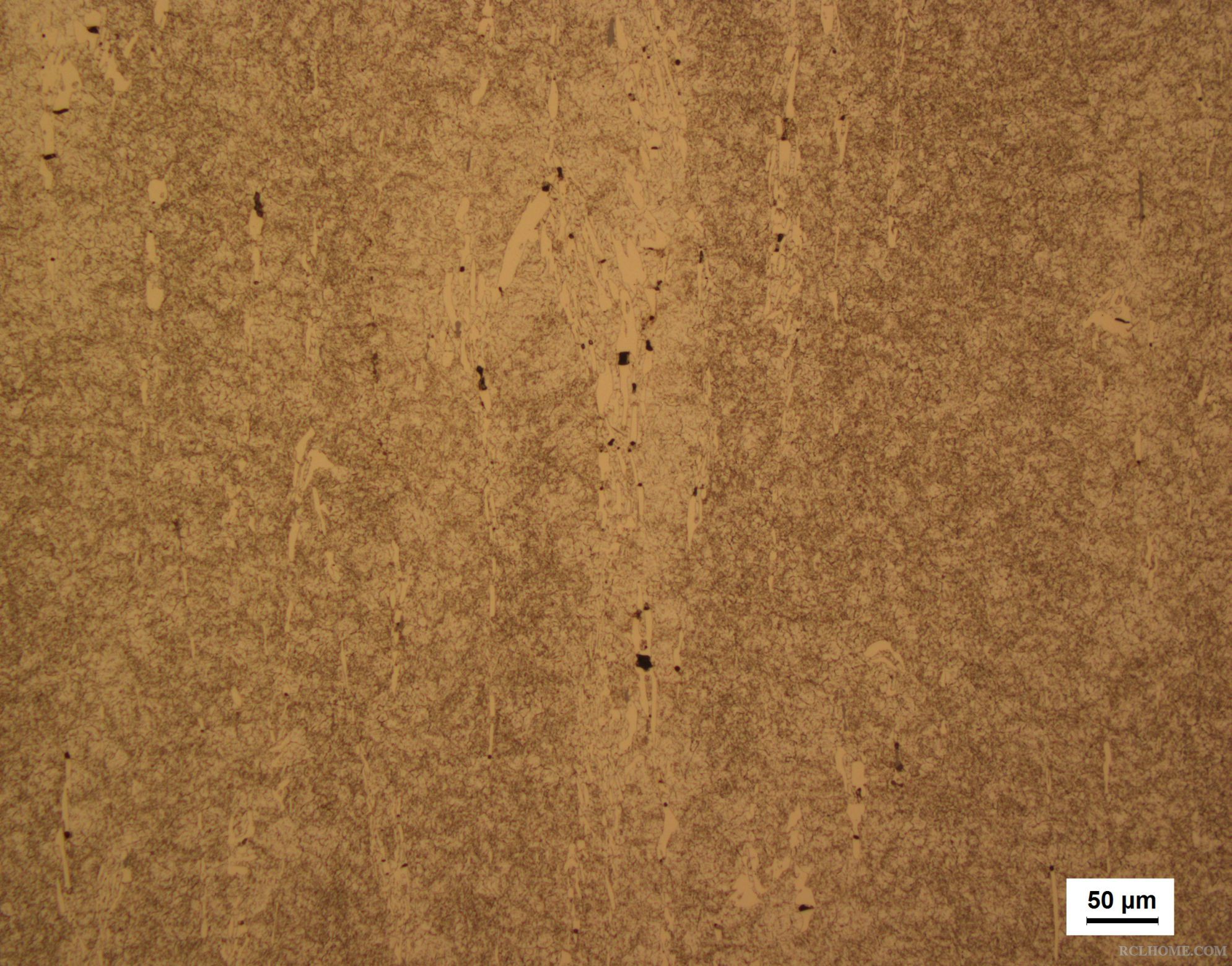

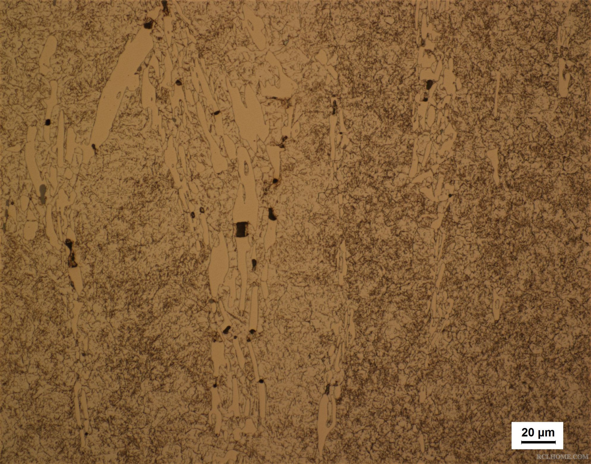

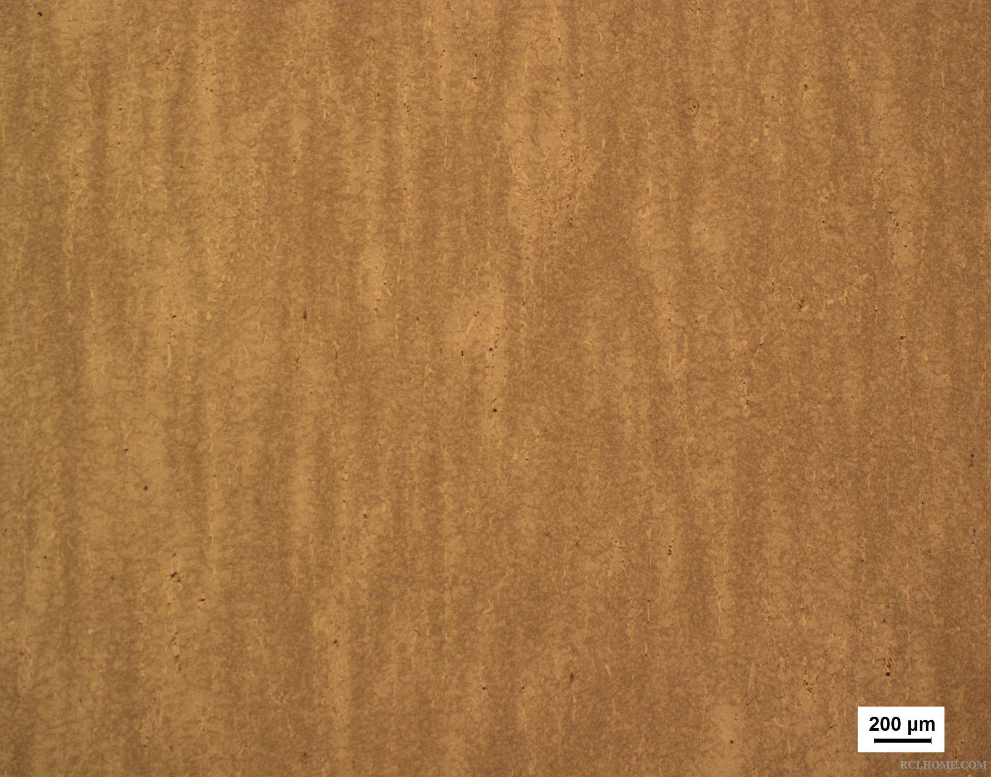

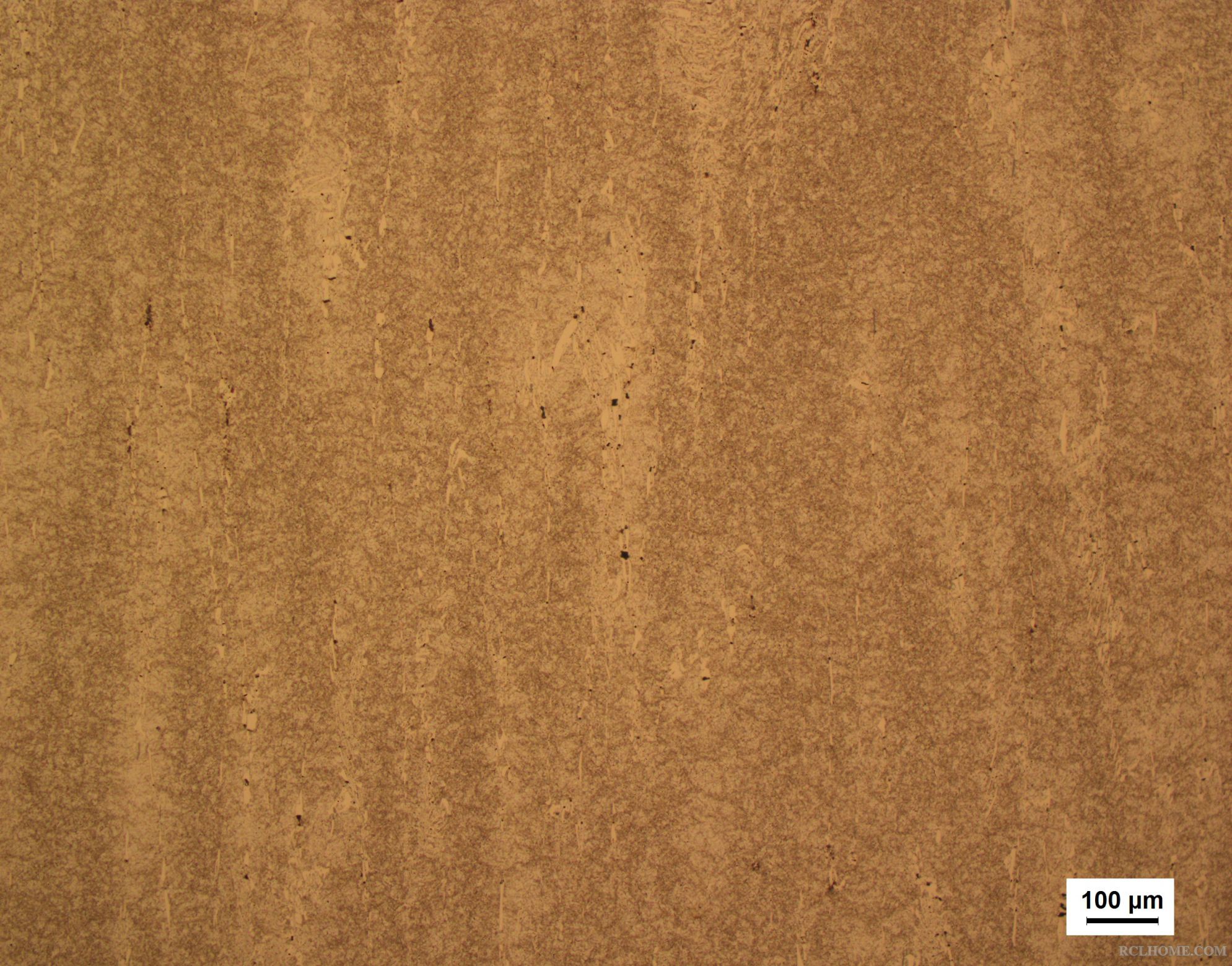

纵向组织:

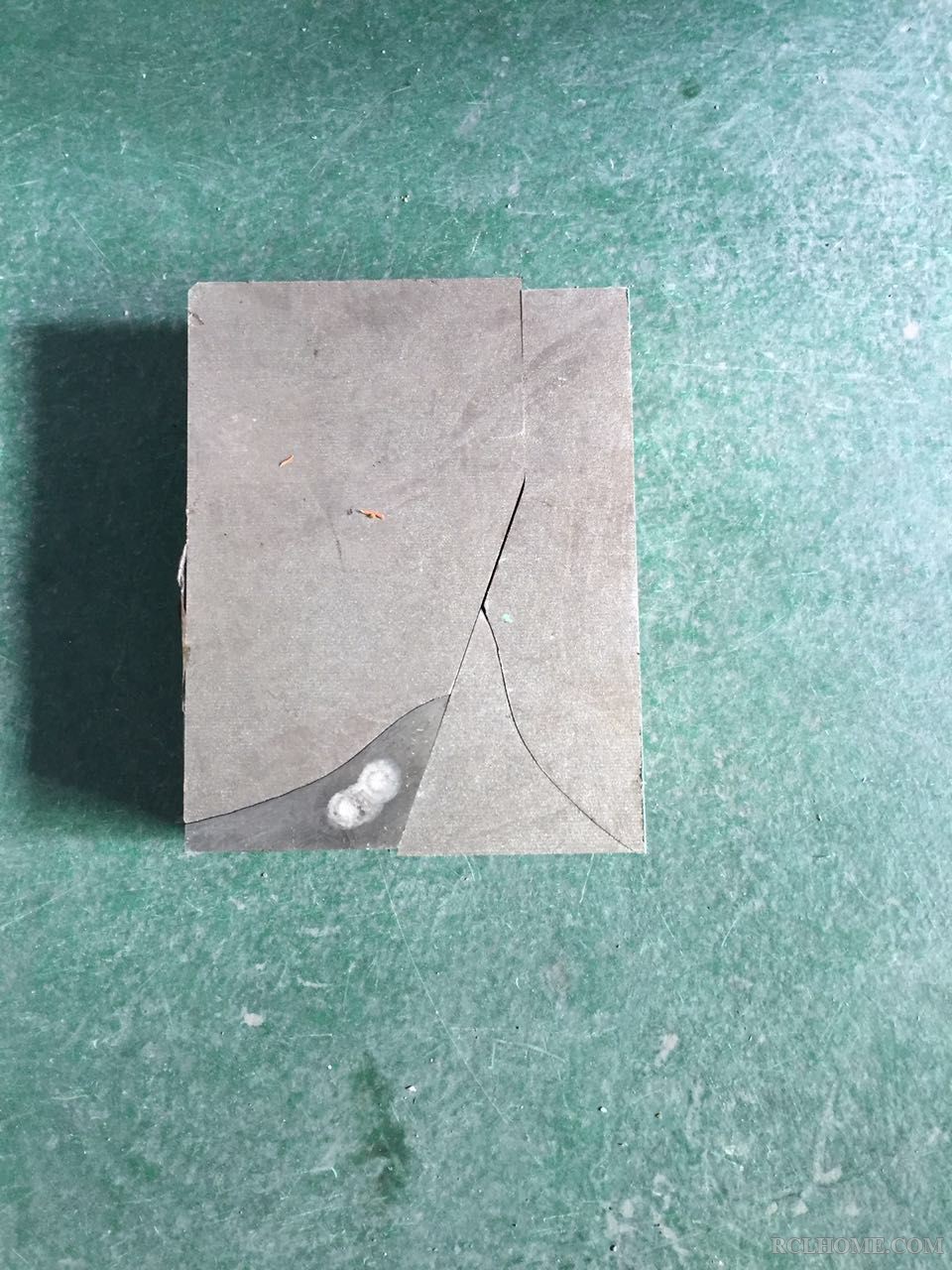

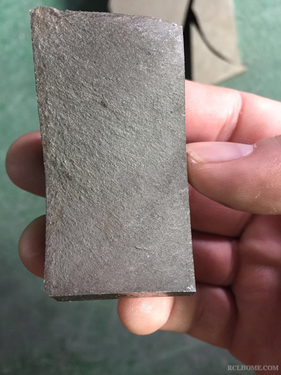

相对昨天的http://www.rclhome.net/forum.php?mod=viewthread&tid=25961&extra=碳化物未成网,但是碳化物纵向成带,相对集中,分散度不高。大家觉得这个开裂原因最可能是什么?

发表于 2016-12-29 11:29:27 | 显示全部楼层
淬火前组织不良 碳化物呈带状 裂纹周围的组织能看看么 裂纹是否为碳化物带状造成的

我还有一个比较新手的问题, 就是根据你上面那个用手拿着样品的图, 那是纵向还是横向?

发表于 2016-12-30 13:25:28 | 显示全部楼层
这样的料不开裂是不可能的

发表于 2017-1-2 10:32:56 来自手机 | 显示全部楼层
看宏观裂纹,热处理难脱干系。
