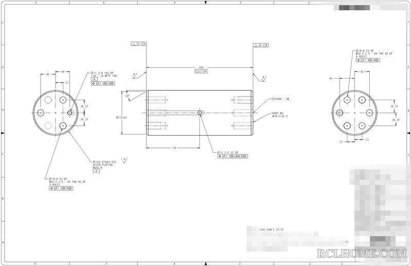

我们公司有一个零件,一直不稳定,事情是这样的:材料是42CrMo,直径50,长度250,要求整体淬火:表面50HRC以上,零件两端有M24*1.2,深度16的螺纹孔
开始的工艺:先整体淬火,然后进行机加工,反馈:钻孔钻不动
现在的工艺:先机加工。将螺纹孔干出来,然后进行正火,回来后进行修整螺纹,然后进行多用炉整体淬火,回来后继续进行后续机加工,但是在修整螺纹时还有修不动
废品率一直在30左右,家里朋友们有没有这样的零件,有没有好的解决方案啊????愁啊~~~~~~~~~

 楼主| 发表于 2017-1-15 08:09:29 | 显示全部楼层
图纸图纸图纸图纸
上个图
上个图

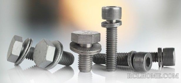

建议采用螺栓加垫片的方式堵孔淬火,如下图中间那个六角螺栓,六角头部分尽量厚点,拧紧以垫片来淬火时防止油流入,厚的六角头可以起到质量效应,使得螺孔内硬度淬不上去。

建议采用螺栓加垫片的方式堵孔淬火,如下图中间那个六角螺栓,六角头部分尽量厚点,拧紧以垫片来淬火时防止 ...
堵孔的方式我们试过了很多次
甚至往里面堵耐火土,效果都不好
发表于 2017-1-17 10:02:38 | 显示全部楼层
明明白白 发表于 2017-1-17 07:56
堵孔的方式我们试过了很多次
甚至往里面堵耐火土,效果都不好
你们不是这样堵的吧,垫片的目的是防止油流入孔内, 厚而大的六角螺栓头起的作用是增加壁厚,使得冷速降低。
