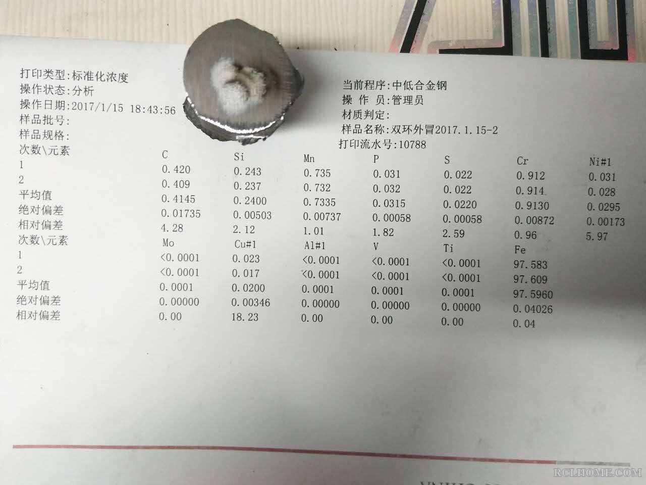

请问这是什么材质的材料?
 楼主| 发表于 2017-1-15 21:58:02 | 显示全部楼层
对照了一下40Cr的化学成份。
碳C :0.37~0.4
硅Si:0.17~0.37
锰Mn:0.50~0.80
硫S :允许残余含量≤0.035
磷P :允许残余含量≤0.035
铬Cr:0.80~1.10
镍Ni:允许残余含量≤0.030
铜Cu:允许残余含量≤0.030
发表于 2017-1-16 00:07:42 | 显示全部楼层
就是40Cr

是40Cr啊?可以问厂家要求材质单
发表于 2017-1-16 07:47:03 | 显示全部楼层
应该是40Cr材料

朋友问:这个材料用800度淬火都开裂。油淬55~60HRC,440回火45HRC。
发表于 2017-1-16 10:53:32 | 显示全部楼层
是铸造件吧?质量有问题。
发表于 2017-1-16 12:26:26 | 显示全部楼层
40Cr没有问题

40Cr淬油肯定上不了HRC60,淬其它介质能上了,肯定问题就来了。上不了说明控制的还可以。
