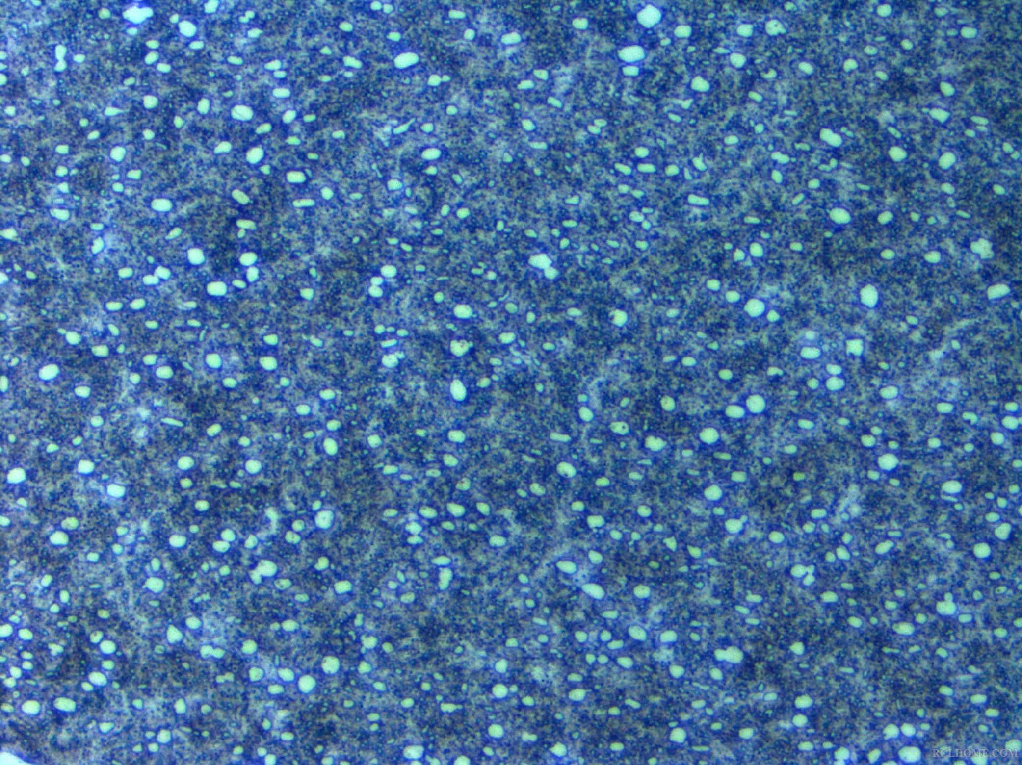

图片为Cr12MoV淬火回火组织  500X  有好几种形态的碳化物,基体为细M

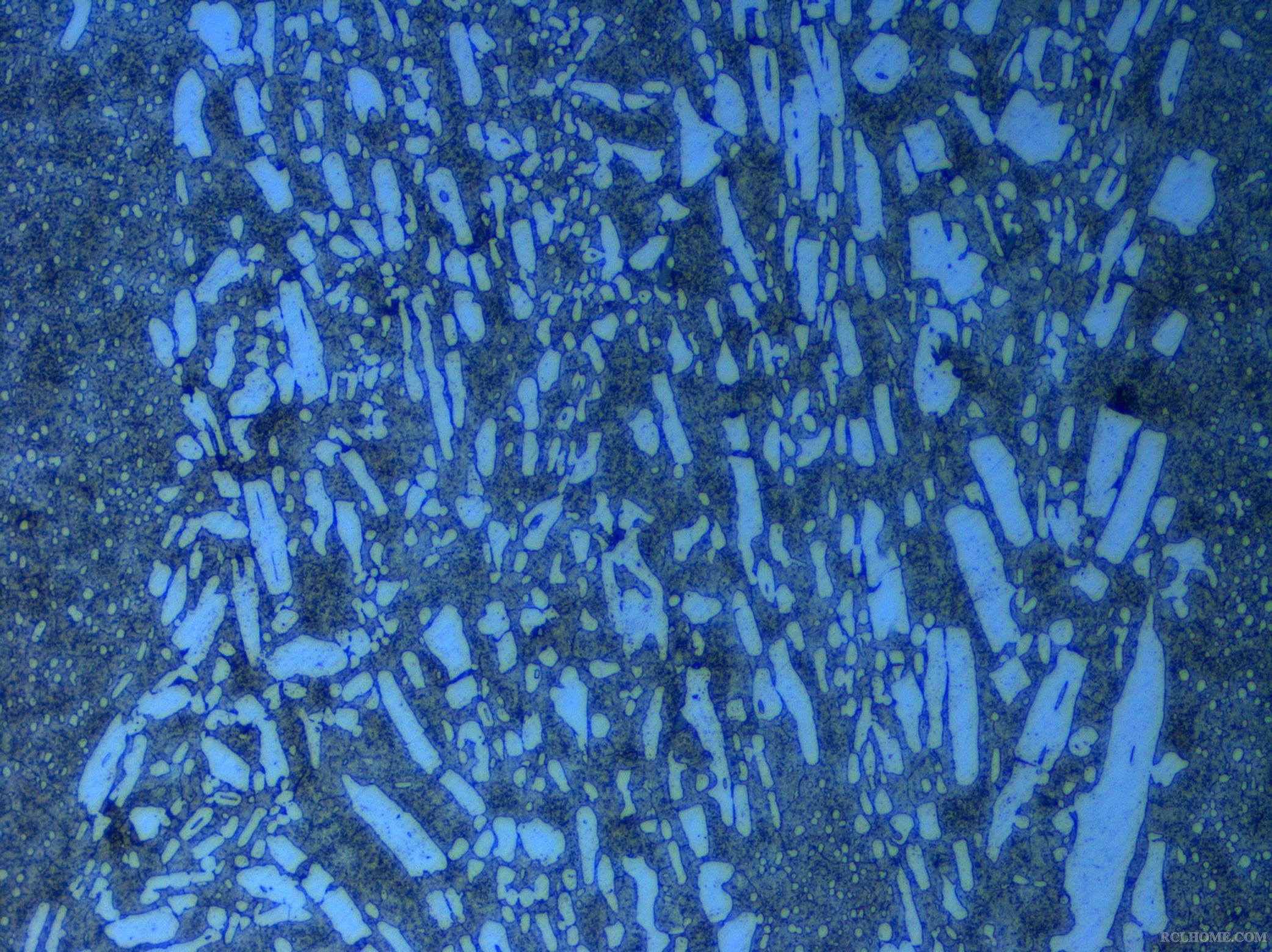

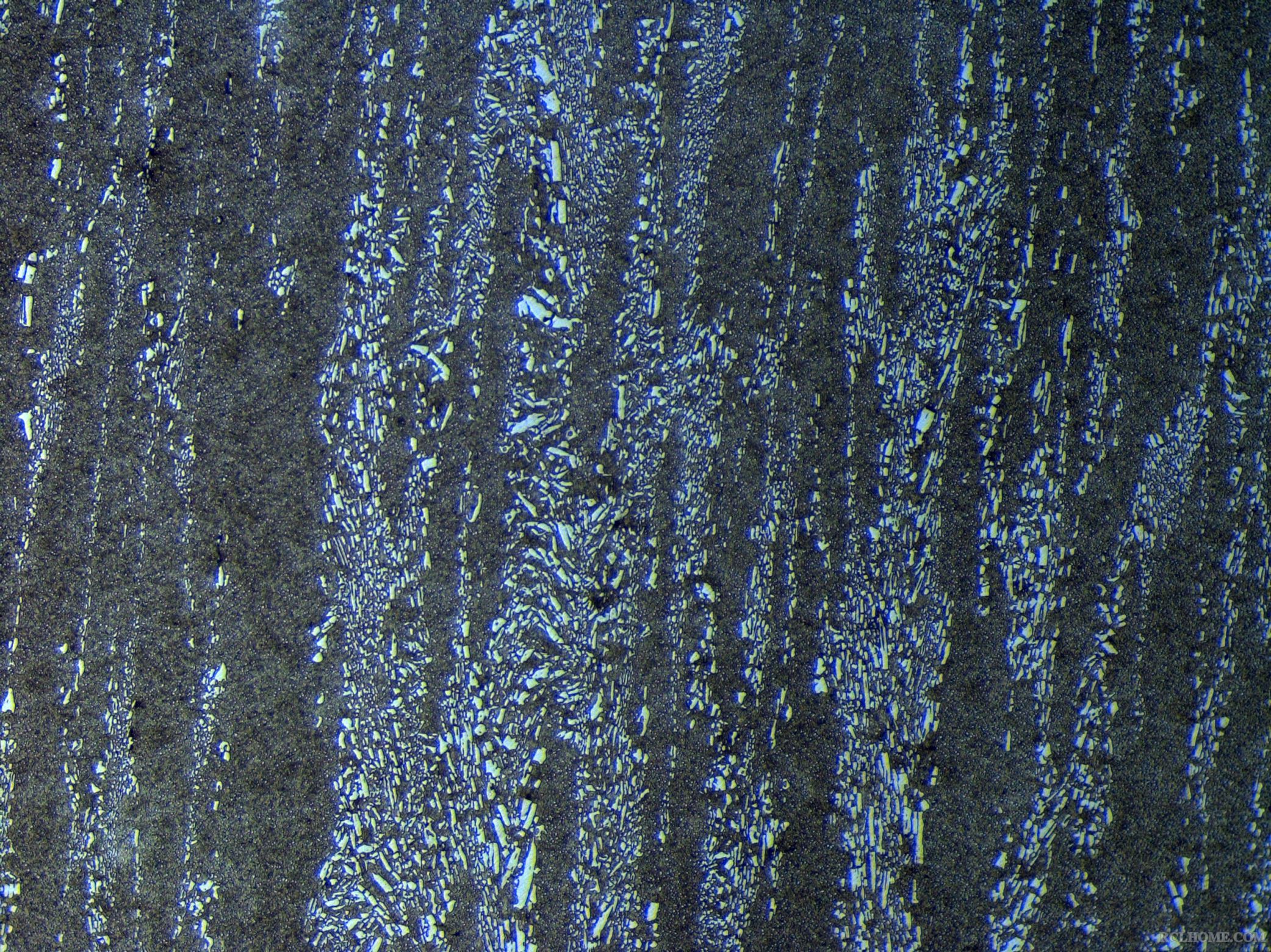

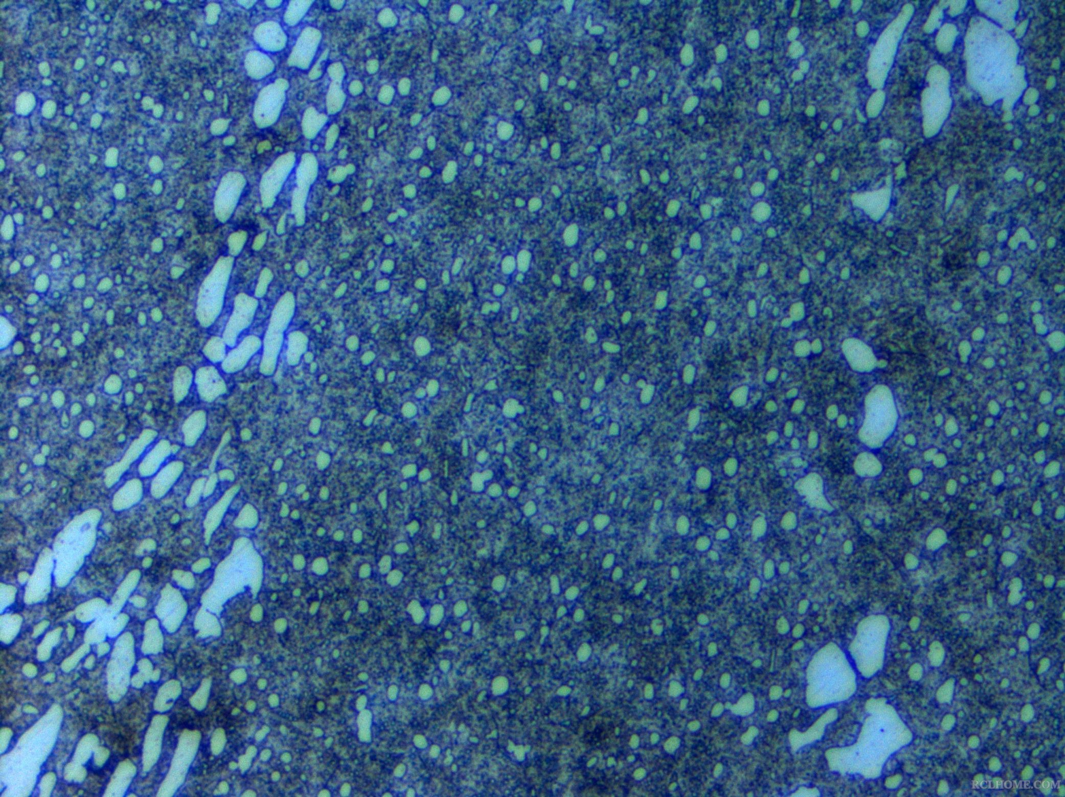

大家再看看这个产品,热处理出了什么问题?
发表于 2017-1-19 10:07:27 | 显示全部楼层
莱氏体钢,在炼钢冷却的时候,已经析出碳化物了,这个就是我们常说的液析碳化物,或者叫一次碳化物。
看看相图应该可以明白了。

第一张不错呀   怎么做出来的球状

那只是好的部分罢了,不均匀的

好吧    看来怎么破碎和分散一次碳化物是关键    热处理手段难呀

热处理看不出问题,原材料有问题。
锻造有问题。
