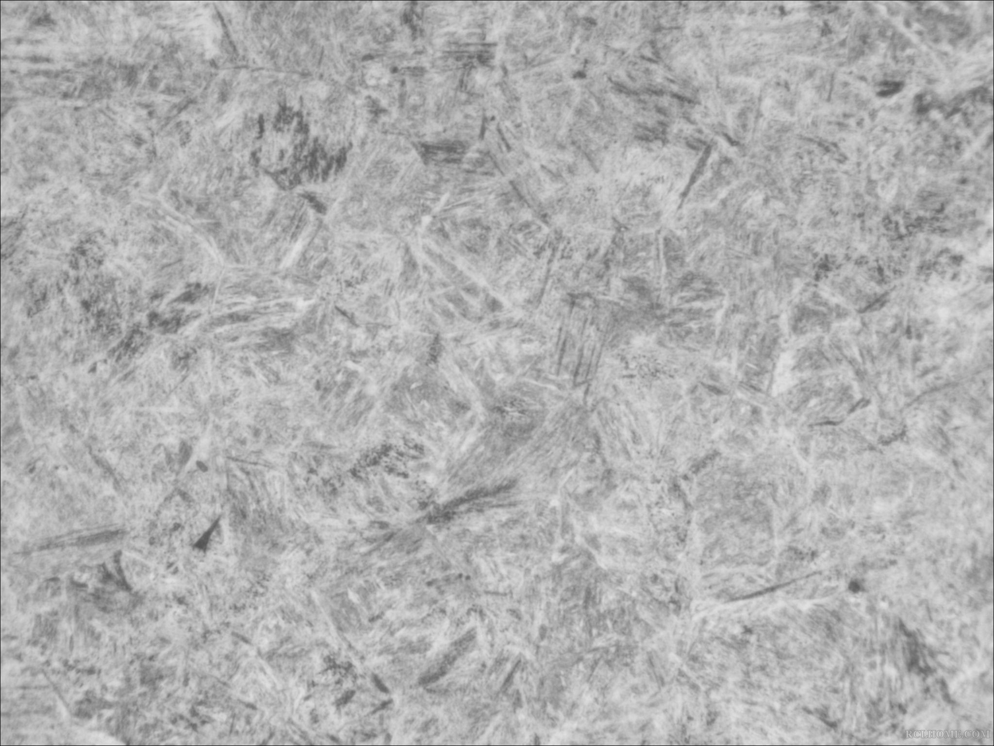

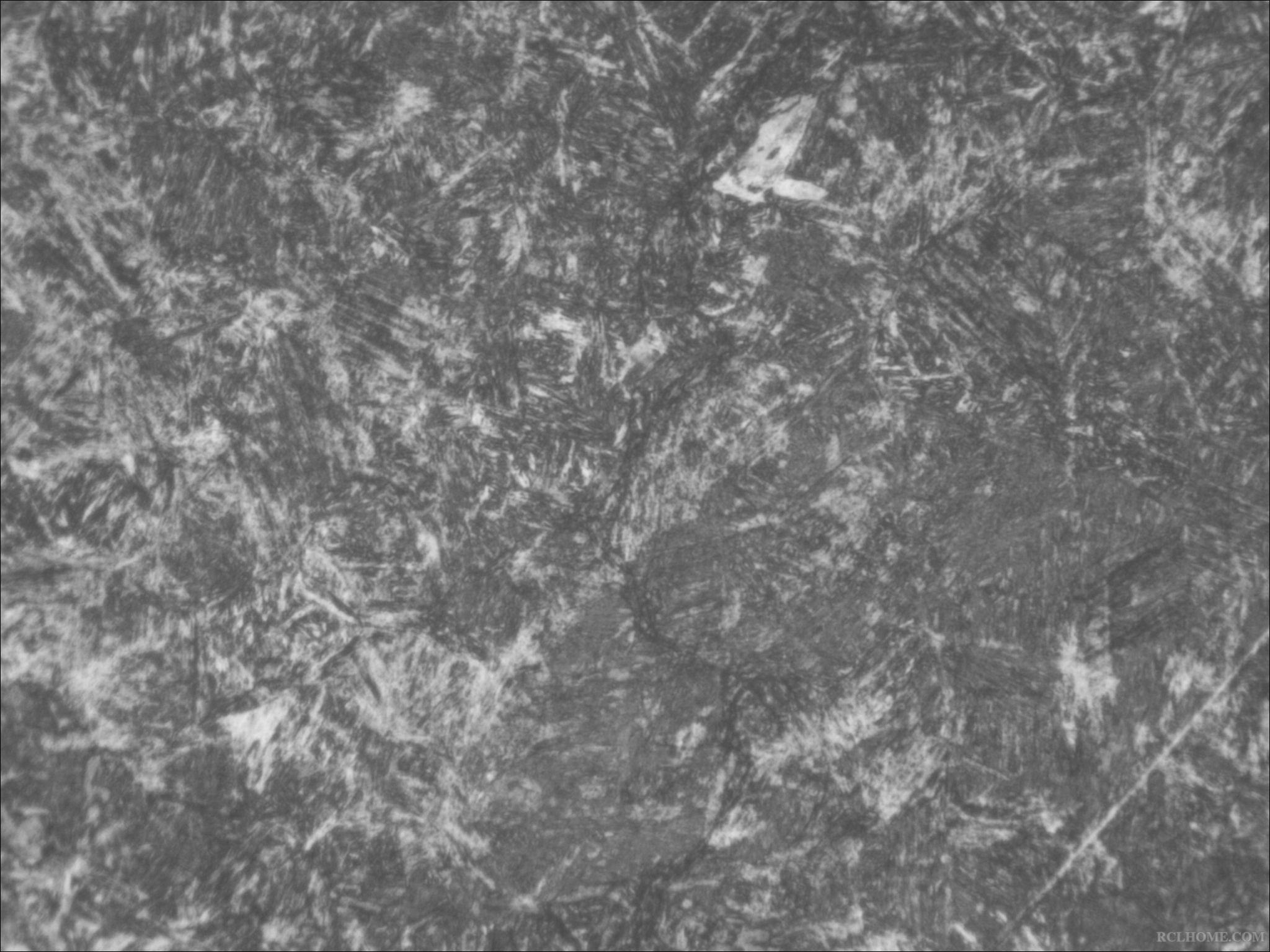

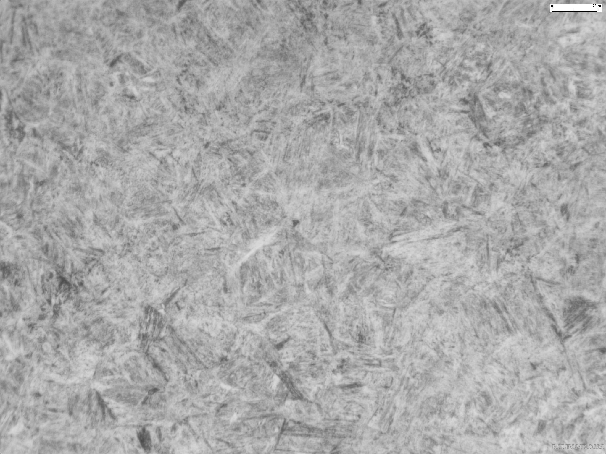

委外真空淬火了一批工件,材质为GCr15的工件全部裂了。怀疑是外协厂家热处理工艺的问题。这几种工件形状尺寸都不一样,所用的原始棒料的尺寸都不一样。抽取其中的一件取样做金相。对了这件活先做了光谱,确认材质是GCr15。图示的零件三件,全部裂了,裂纹情况一致,这个工件形状结构简单,用50的棒料铣出来的。因为事情实在是太蹊跷了,很多活都是之前做过的,没有问题。但是这次同一天发出去的,五种活,有大有小,全部有裂纹,这就有点说不通了。请各位前辈指正。

确实有点过热倾向了,球状碳化物不见了,说明奥氏体化温度有点高,把原来球化退火得到的碳化物已经差不多都溶解掉了,建议做个晶粒度吧,看看实际晶粒度情况。

多少度淬的火?几乎看不见碳化物

GCr15 920度以上保温,碳化物基本就会消失掉,变成了常规的合金钢淬火组织

对对对,这边做金相的目的也是想看一看是否温度高,组织粗大。我有个疑问,就是淬火后是马氏体,您说的晶粒度是指马氏体等级,还是其他晶粒度?

淬火钢回火态 ,可以用饱和苦味酸溶液将原奥氏体晶界腐蚀出来的,根据原奥氏体晶界来评价原奥氏体晶粒度,这个原奥氏体晶粒度就是反映的淬火前那一瞬间的晶粒大小情况,从而反映出奥氏体化过程是否有过热现象出现。

过共析钢淬火工艺,一般是在两相区加热奥氏体化的,得到的高温组织是奥氏体加球状未溶碳化物,因为过共析钢的晶粒长大倾向比较严重,如果加热温度高了,就会把碳化物全溶,那样的话,晶粒会迅速长大。
一句话,过共析钢是靠未溶碳化物钉扎晶界移动来抑制晶粒长大的,一旦碳化物全溶,就很可能会出问题了。

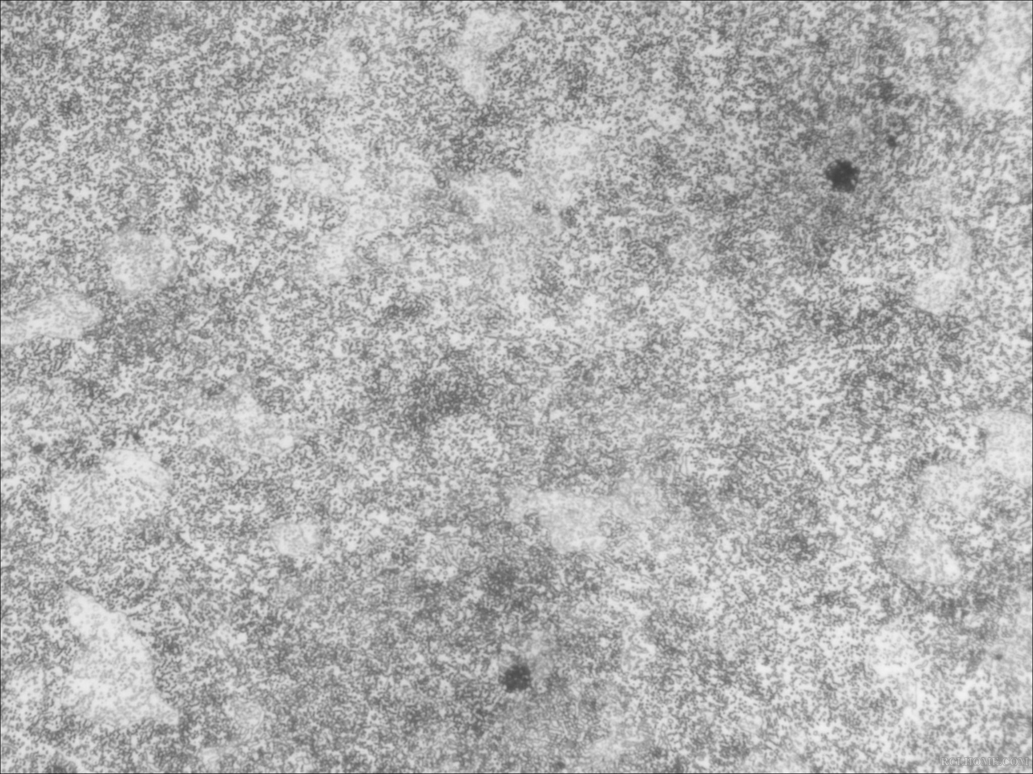

这两张是这个工件的原始棒料的金相组织,球化退火状态。

qibao9891 发表于 2017-1-23 16:57
应该做个横截面或纵截面的金相,对比下表面和心部的组织差异。

球化退火是降低基本组织中的碳含量减少开裂,做不好也玩完。
