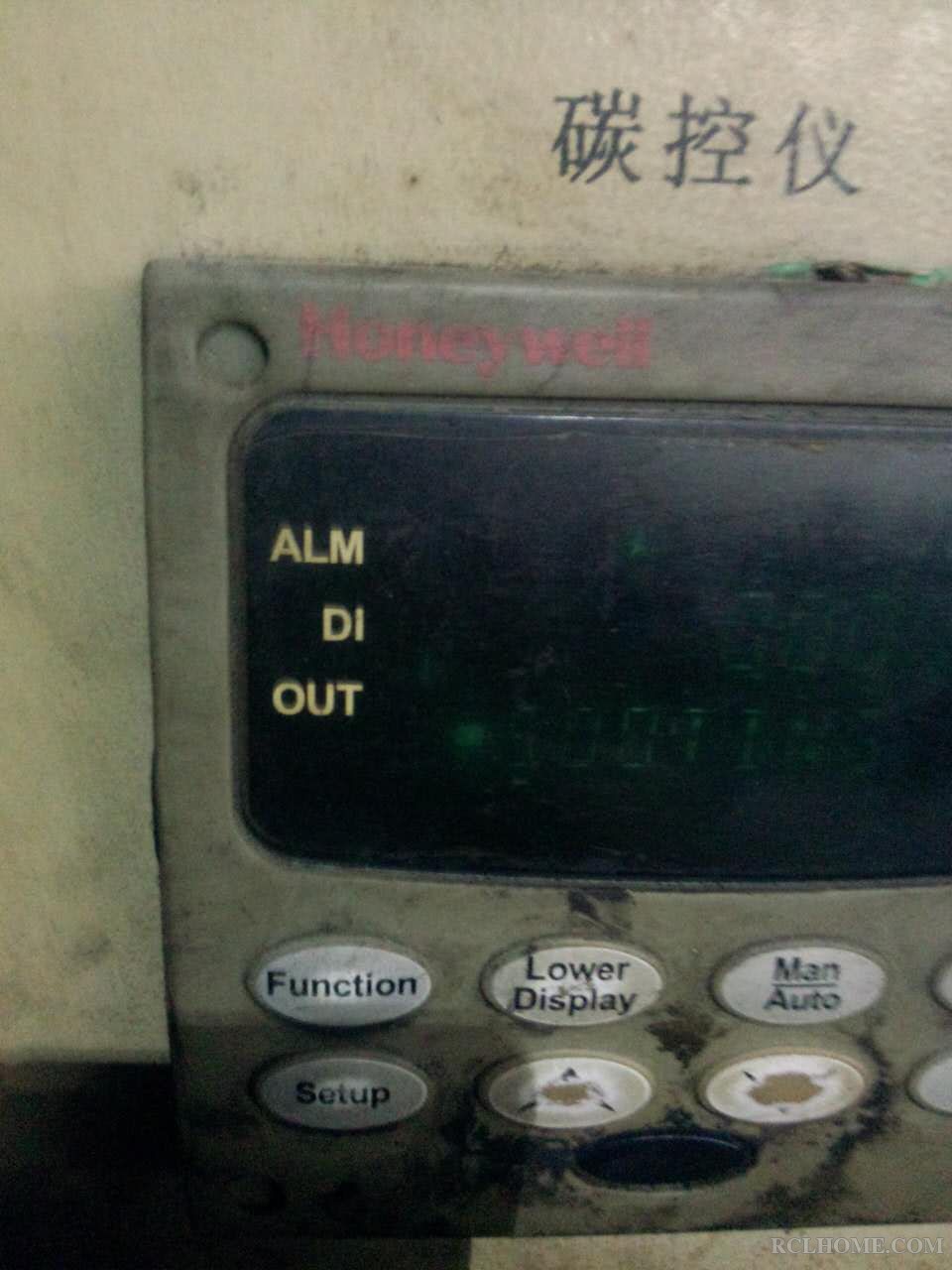

如题,有哪位大神有图中仪表的说明书,烦请传一份,谢谢

发表于 2017-2-6 18:11:05 | 显示全部楼层
有具体的型号吗?

 楼主| 发表于 2017-2-6 23:32:48 | 显示全部楼层

发表于 2017-2-6 23:43:05 | 显示全部楼层
HSLYY 发表于 2017-2-6 23:32
没有,看了仪表上没有看到,要问人看看有没有
看看这个仪表背面(机柜内部)应该编号的,最好拍一张照片。

 楼主| 发表于 2017-2-8 08:17:14 | 显示全部楼层
sheyingyong 发表于 2017-2-7 08:33
看看是不是你要的说明书
谢谢了,我看了型号,我这的型号是UDC3300,不过应该差不多

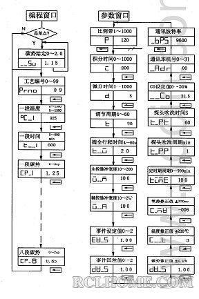

发表于 2017-2-8 08:29:35 | 显示全部楼层
是否需要此设置流程

 楼主| 发表于 2017-2-8 11:11:31 | 显示全部楼层
sheyingyong 发表于 2017-2-8 08:29
是否需要此设置流程
哈哈,就是就是,碳势不准要修正碳势来的,万分感谢
