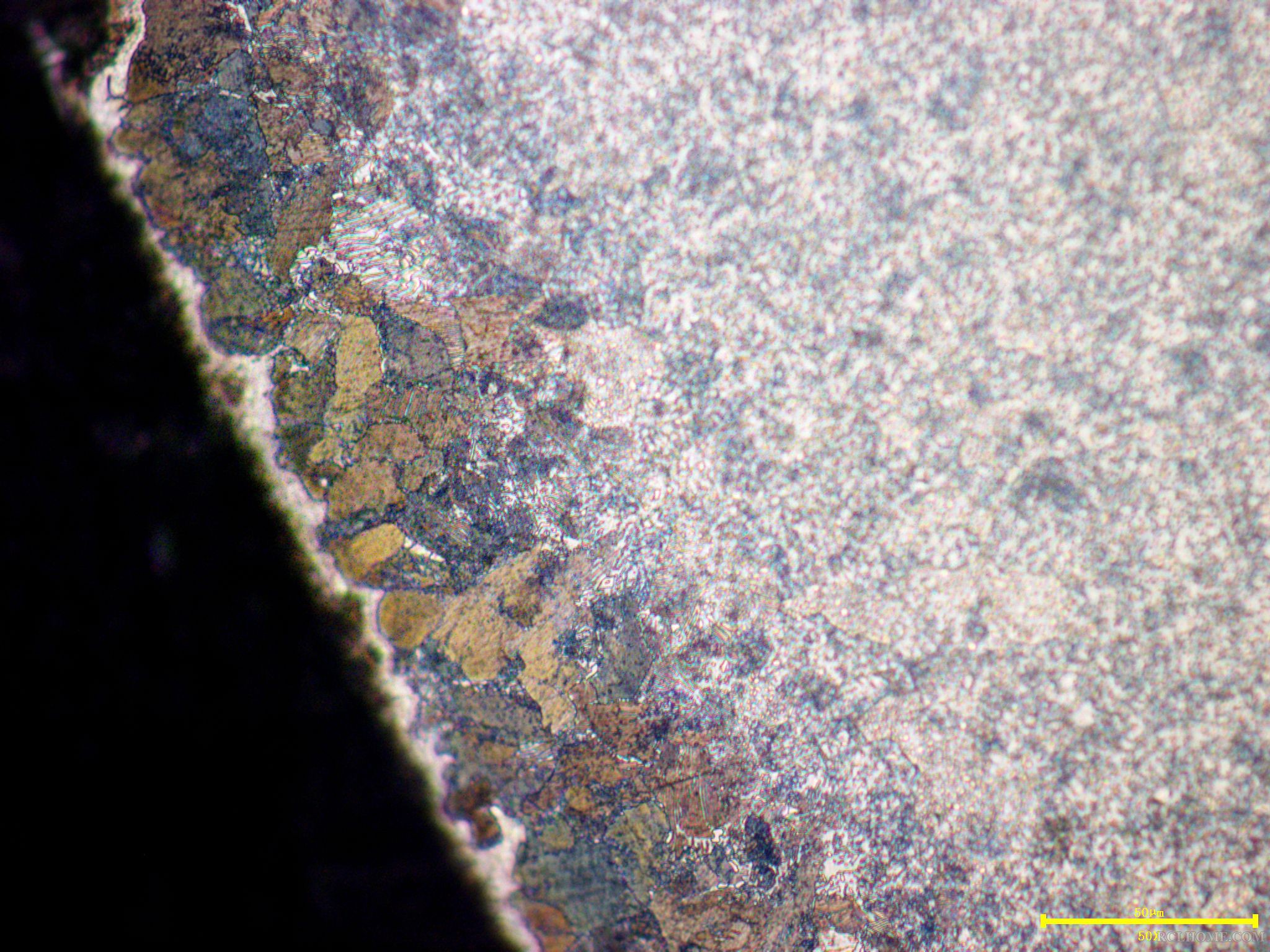

发表于 2017-2-8 14:55:27 | 显示全部楼层 |阅读模式
帮我看下这个脱碳多不多

发表于 2017-2-8 15:16:20 | 显示全部楼层
表面好像脱了一层  你这表面冷却太快了吧  感觉有马氏体形成了

 楼主| 发表于 2017-2-8 15:24:02 | 显示全部楼层
清淡 发表于 2017-2-8 15:16
请问这是什么材料?
   轴承钢
发表于 2017-2-8 15:25:30 | 显示全部楼层
表面有脱碳。球化不是很好

 楼主| 发表于 2017-2-8 15:26:40 | 显示全部楼层
sheyingyong 发表于 2017-2-8 15:25
表面有脱碳。球化不是很好
表面那层片状珠光体是不是部分脱碳
发表于 2017-2-8 15:32:58 | 显示全部楼层
GCr15?球化不好,表面还是片状珠光体。最表面好像有一点点全脱碳层。

 楼主| 发表于 2017-2-8 15:37:43 | 显示全部楼层
是Gcr15  表面还是片状珠光体  显微镜看表面都一坨一坨了
请问下那片状珠光体算不算部分脱碳

发表于 2017-2-8 15:41:08 | 显示全部楼层
请问下那片状珠光体算不算部分脱碳 ...
肯定不算啦  珠光体含碳量0.77%,怎么能算脱碳呢

 楼主| 发表于 2017-2-8 15:45:40 | 显示全部楼层
那为什么GB/T224—2008里说到片状珠光体区域为部分脱碳
发表于 2017-2-8 15:53:30 | 显示全部楼层
根据GCr15化学成分来看,珠光体的0.77达不到GCr15碳含量要求。理论上GCr15在平衡转变下得到的应该是珠光体+渗碳体,只有在伪共析状态下才是全珠光体,但是这个珠光体的片间距会变小。

 楼主| 发表于 2017-2-8 16:27:42 | 显示全部楼层
清淡 发表于 2017-2-8 15:53
根据GCr15化学成分来看,珠光体的0.77达不到GCr15碳含量要求。理论上GCr15在平衡转变下得到的应该是珠光 ...
问下表面出现这么多的片状珠光体 有没有关系 厚度大概有80微米

发表于 2017-2-8 16:39:11 | 显示全部楼层
如果要冷挤压,肯定不行
发表于 2017-2-8 16:44:05 | 显示全部楼层
如果直接淬火,磨量大于80微米是可以的

 楼主| 发表于 2017-2-8 16:48:25 | 显示全部楼层
sheyingyong 发表于 2017-2-8 16:39
如果要冷挤压,肯定不行
这个是钢胚  ,还要拉丝 , 做钢球用的
发表于 2017-2-8 16:49:20 | 显示全部楼层
wlmling 发表于 2017-2-8 16:48
这个是钢胚  ,还要拉丝 , 做钢球用的
那是绝对不行的
发表于 2017-2-9 11:45:30 | 显示全部楼层
GCr15是过共析钢啊,平衡冷却产物是珠光体加碳化物,如果次表面是全珠光体组织,看不到碳化物,那自然是脱碳了。
不过,考虑到实际冷却的过冷度问题,在冷却速度较快的次表面,很可能会出现伪共析现象的,得到全珠光体也是可能的。
发表于 2017-2-9 11:47:15 | 显示全部楼层
楼主说这个材料经过球化退火? 搞错了吧,球化退火后的组织应该是铁素体加碳化物,哪有这样的片状珠光体的?
发表于 2017-2-9 11:52:15 | 显示全部楼层
从零件的表面和心部组织差异来看,表面冷速快,心部冷速慢,很像是类似正火那样的冷速。肯定不是球化退火那样的冷却方式。

发表于 2017-2-9 16:20:04 | 显示全部楼层
wlmling 发表于 2017-2-8 15:26
表面那层片状珠光体是不是部分脱碳
算部分脱碳,本来平衡组织是碳化物加珠光体,现在变成珠光体,显然碳含量降低了,
