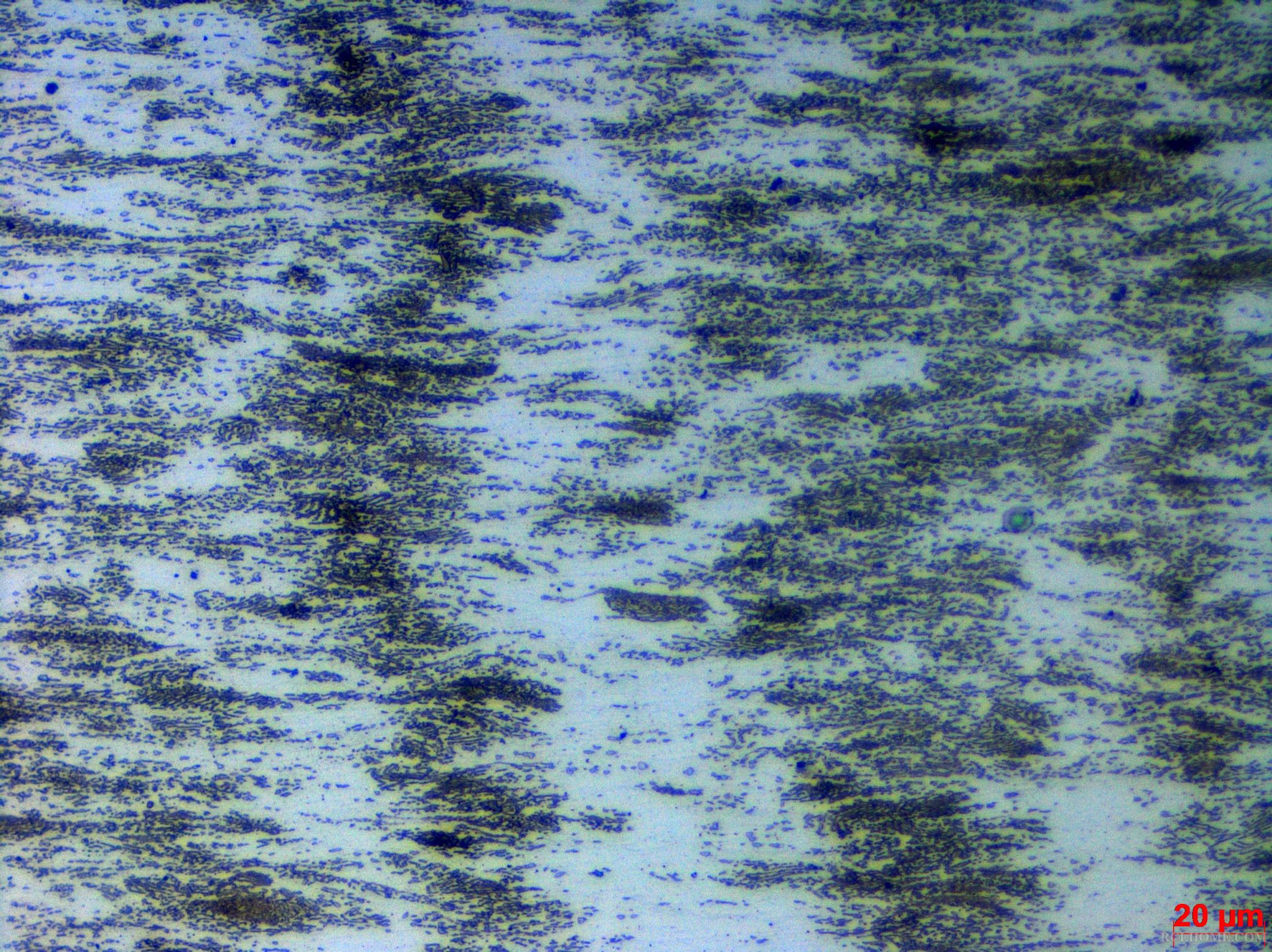

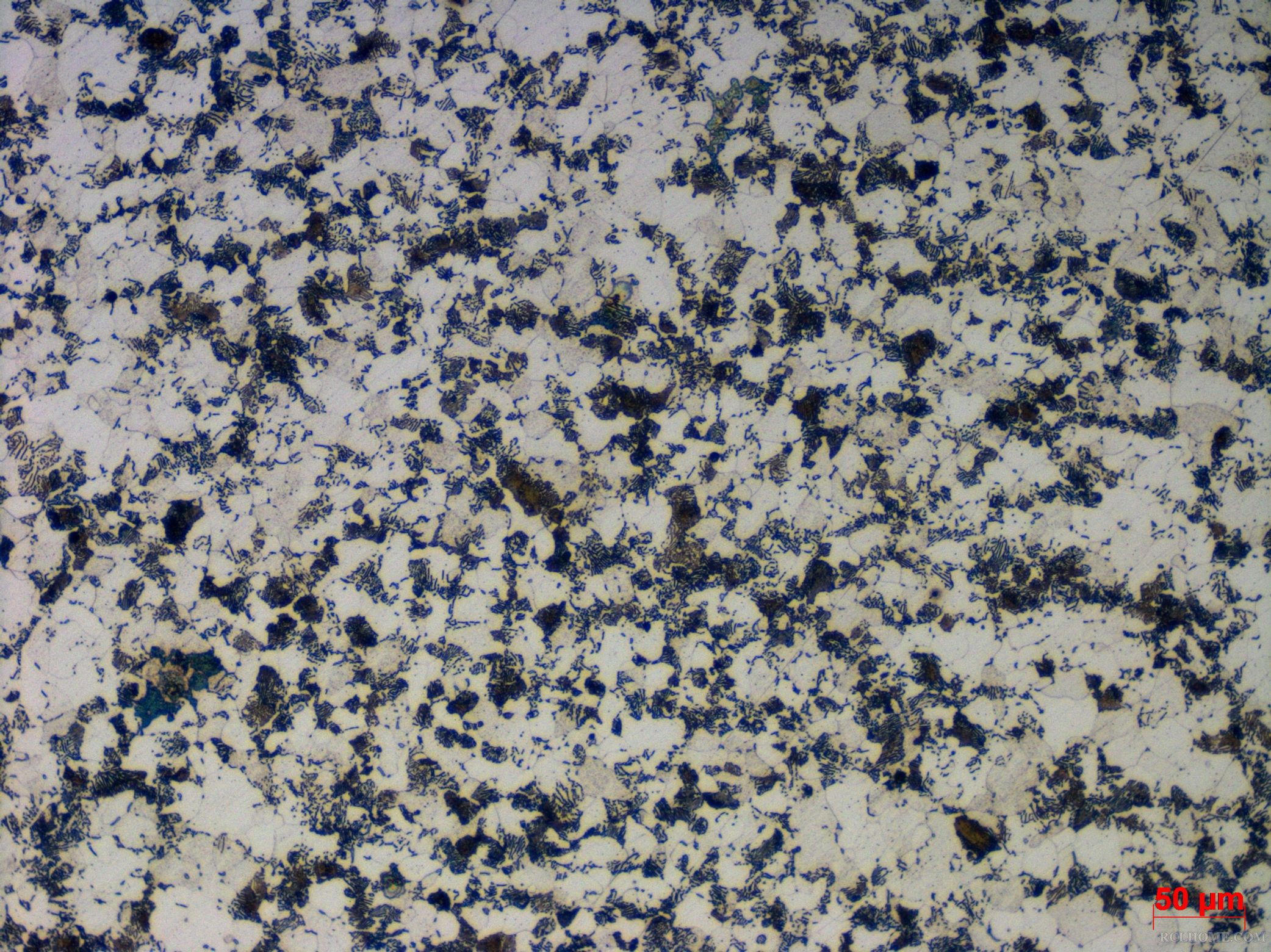

低碳渗碳钢退火  20MnCr5
清淡 + 20

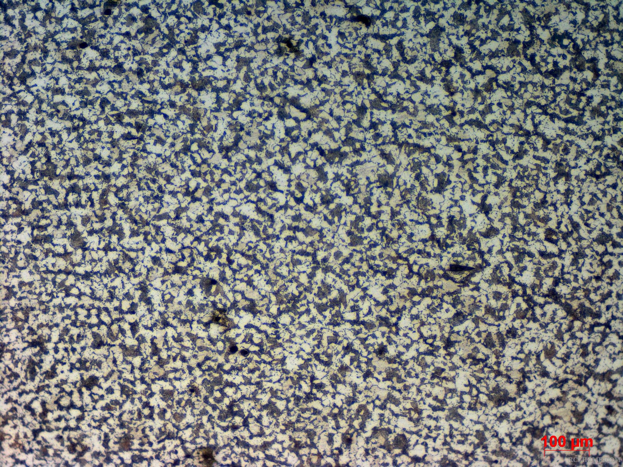

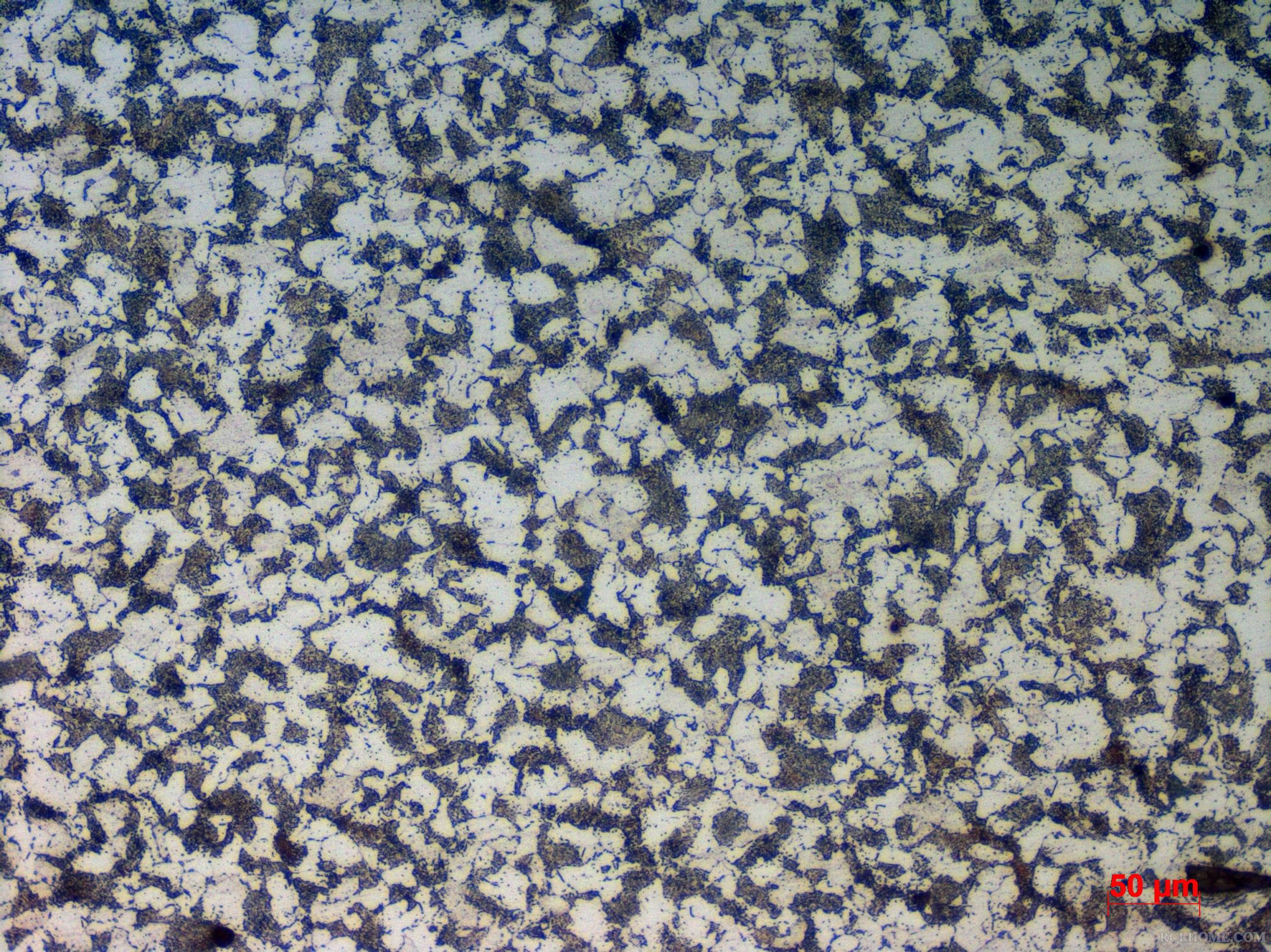

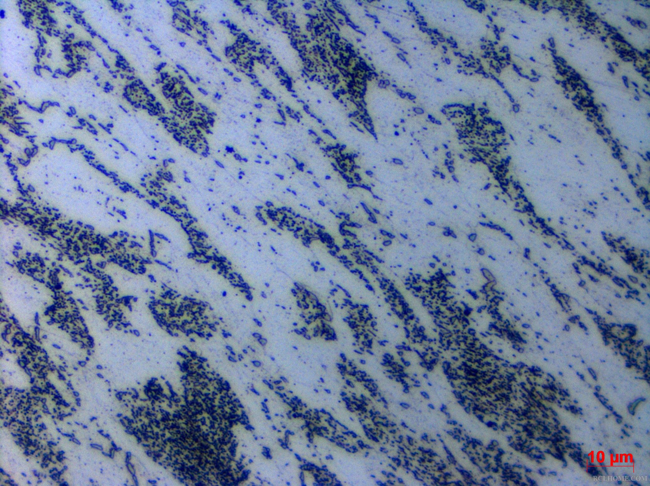

 楼主| 发表于 2017-2-8 18:15:21 | 显示全部楼层
退火后锻造挤压过后金相
发表于 2017-2-8 20:42:30 | 显示全部楼层
组织感觉不是很好。想问一下,这个退火前经过什么处理?

 楼主| 发表于 2017-2-9 07:51:49 | 显示全部楼层
之前做的退火很完全,但挤压完表面硬度低,车削时毛刺大,故意做成的这样的

 楼主| 发表于 2017-2-9 08:15:47 | 显示全部楼层
退火前就是原材料棒料,直接下的料,还是钢材出厂时的状态

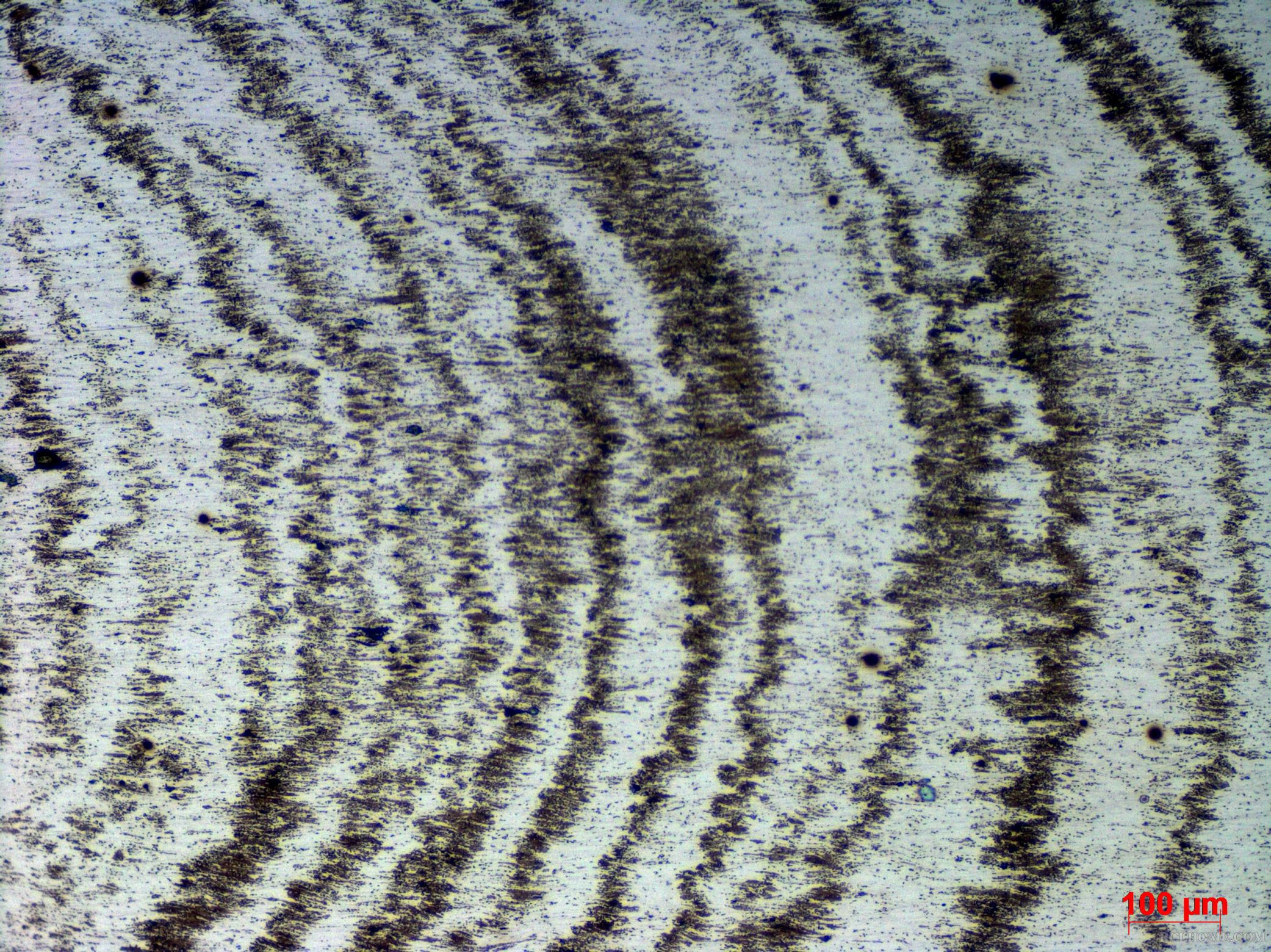

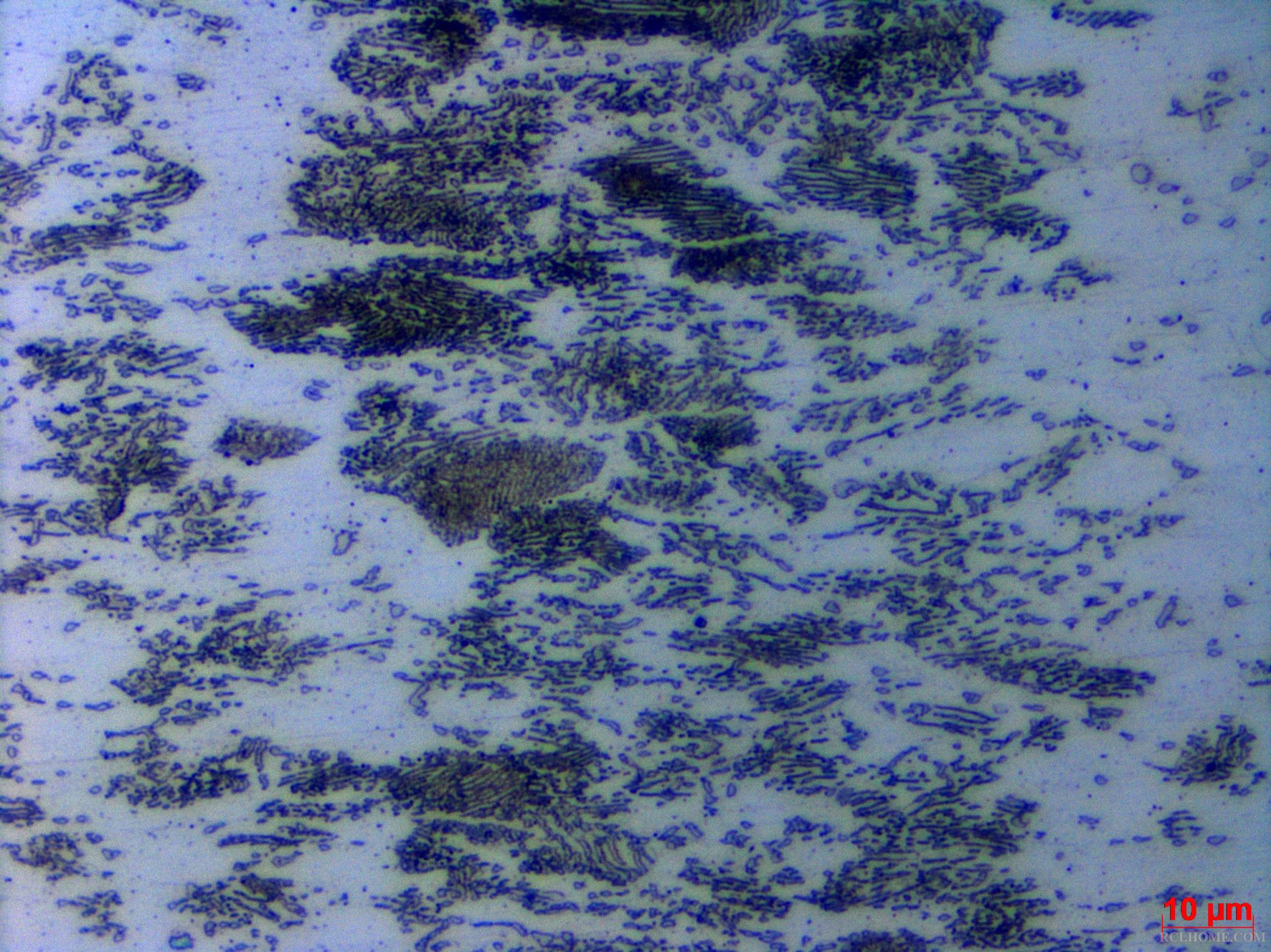

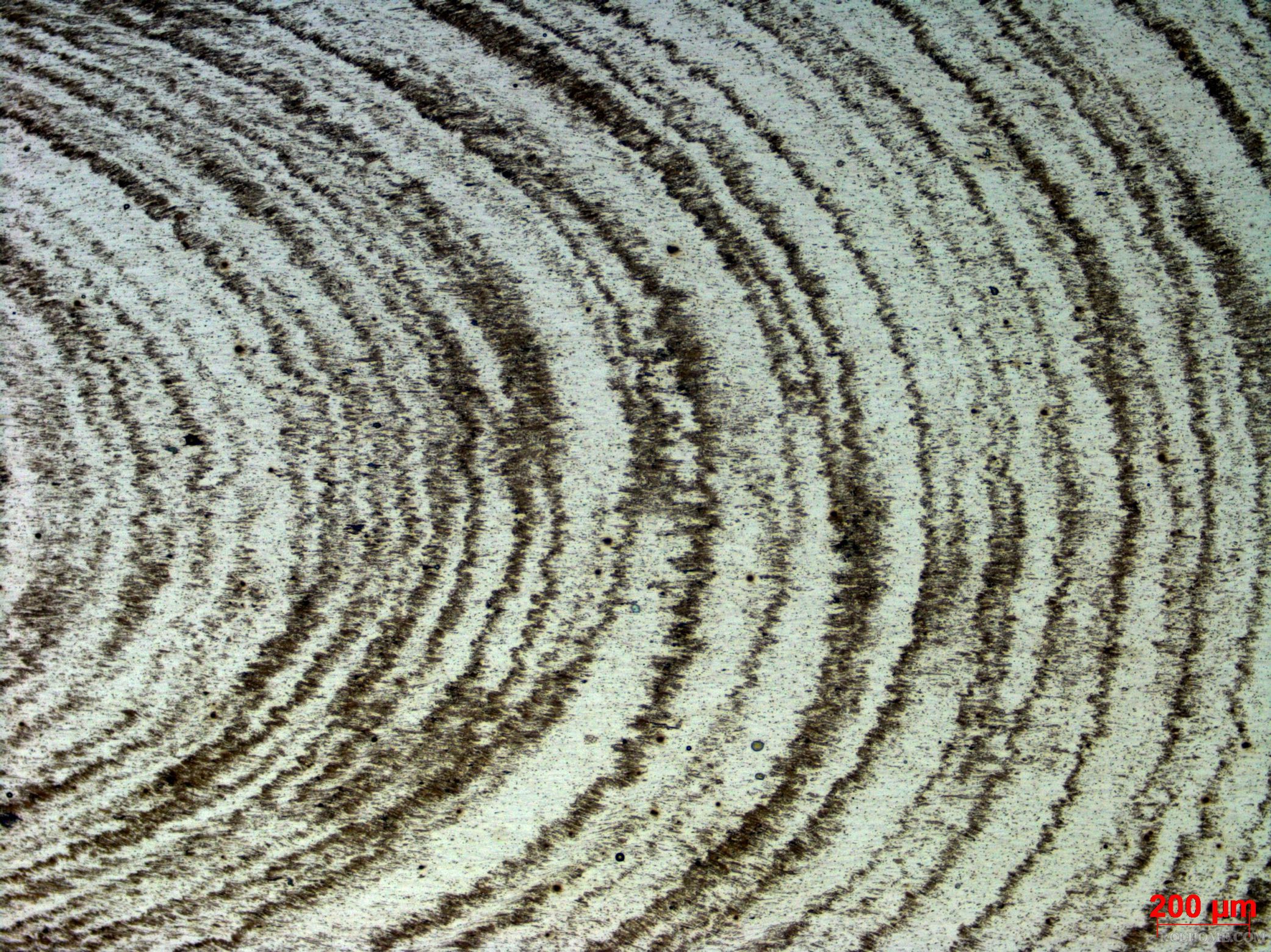

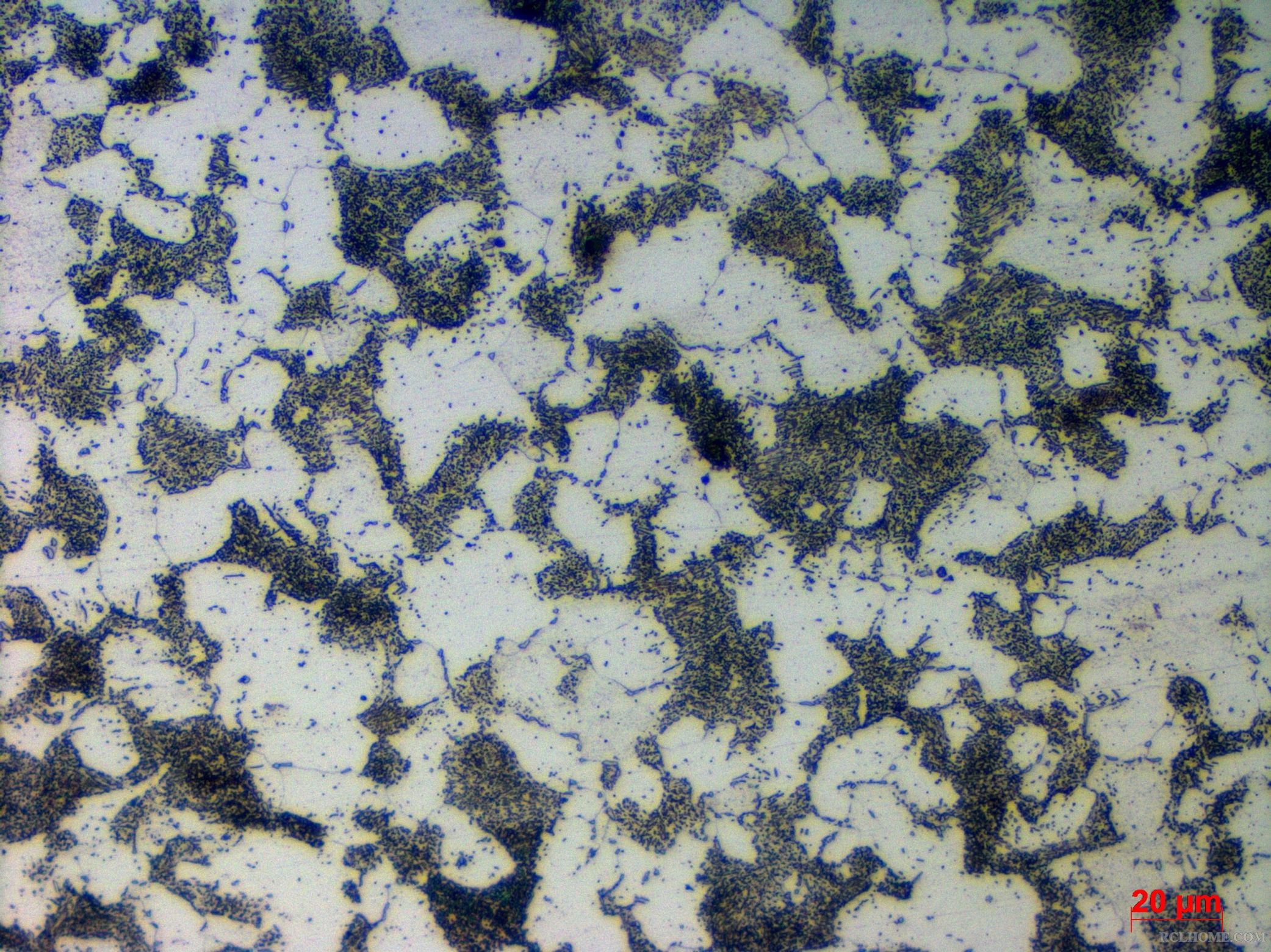

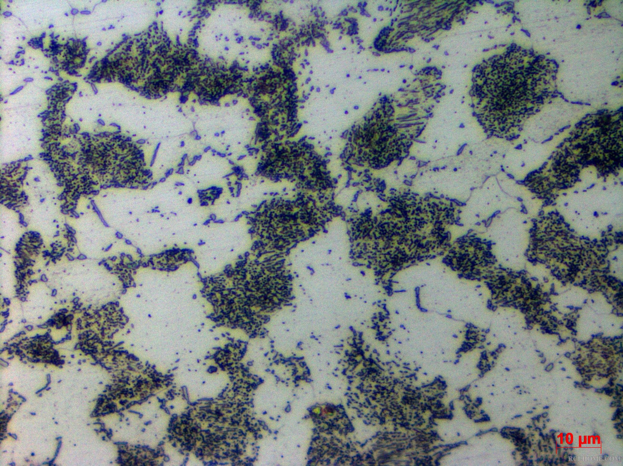

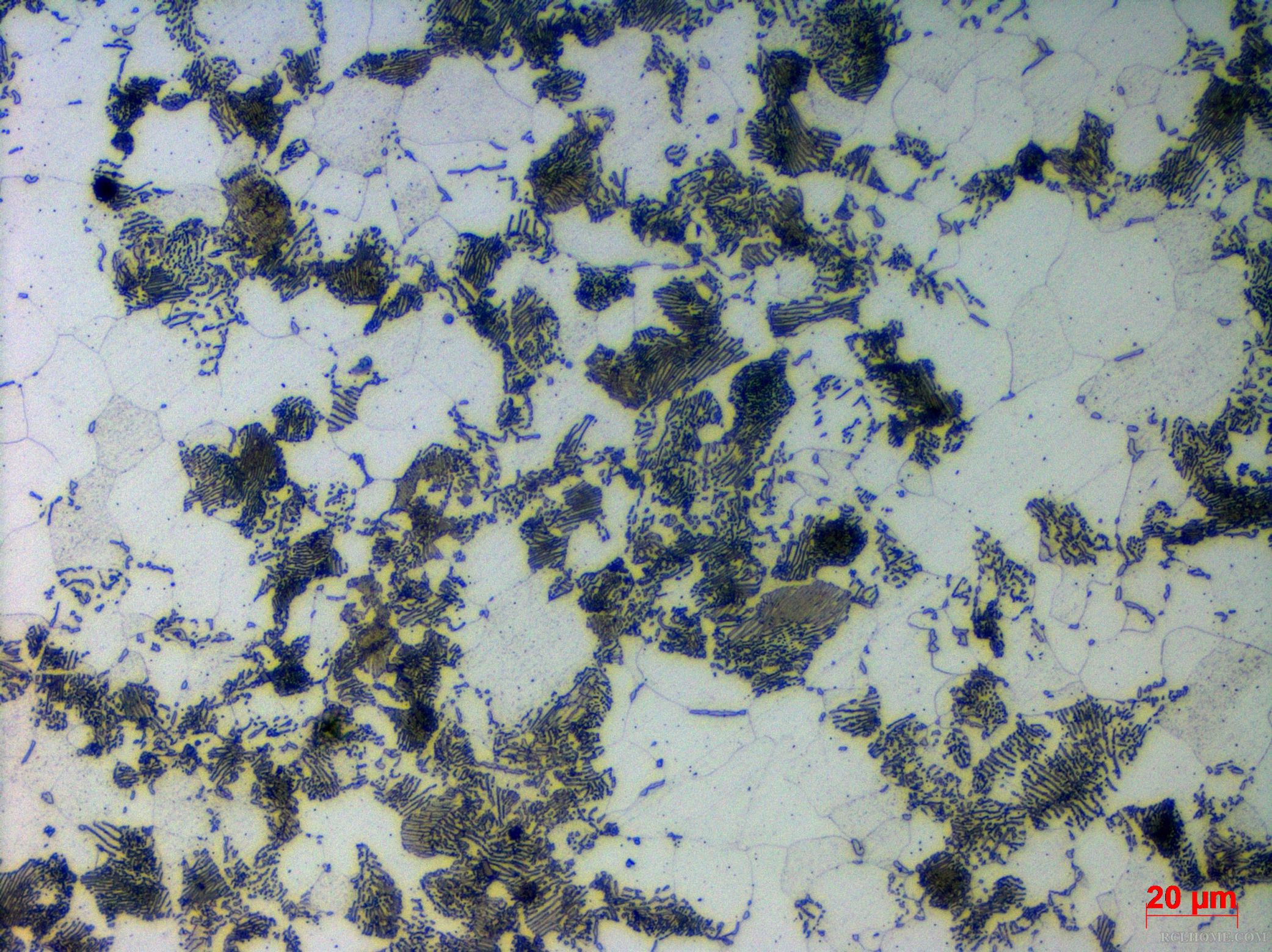

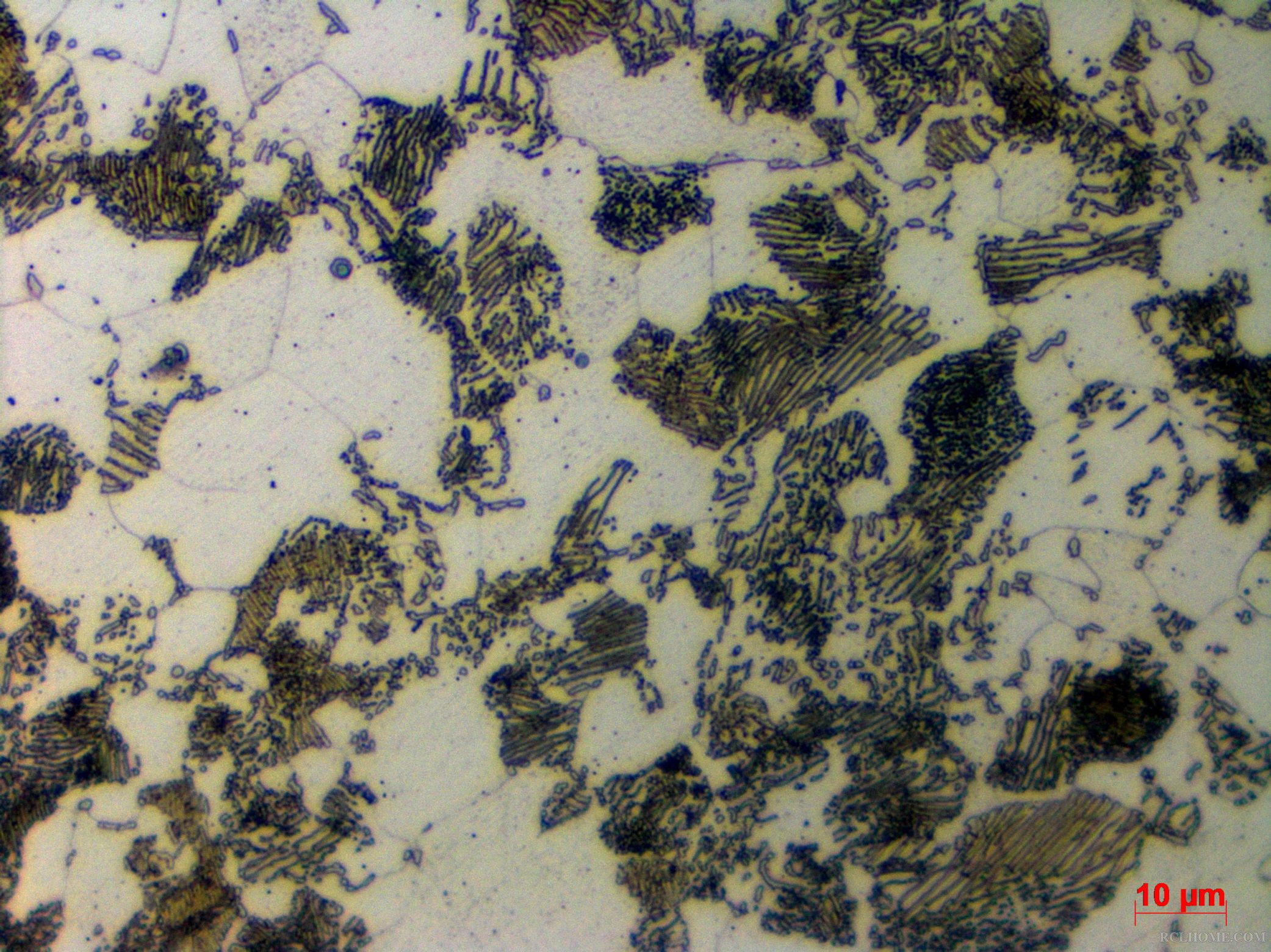

 楼主| 发表于 2017-2-9 08:18:28 | 显示全部楼层
之前做的,退火时间长一点的金相组织
发表于 2017-2-9 09:10:02 | 显示全部楼层
Abo 发表于 2017-2-9 07:51
之前做的退火很完全,但挤压完表面硬度低,车削时毛刺大,故意做成的这样的 ...
哦。你退火温度是多少?怎么感觉碳化物部分球化了。而且挤压成型一般都希望得到球化组织,但是球化组织对于车削加工不好。

 楼主| 发表于 2017-2-9 09:32:39 | 显示全部楼层
清淡 发表于 2017-2-9 09:10
哦。你退火温度是多少?怎么感觉碳化物部分球化了。而且挤压成型一般都希望得到球化组织,但是球化组织对 ...
760度,车削一直反应毛刺大,车不掉。本来可以球化的很好的

 楼主| 发表于 2017-2-9 09:43:51 | 显示全部楼层
现在还是反应毛刺大,不想再加一道正火,后续还要进行渗碳的,有什么解决办法吗?
发表于 2017-2-9 09:58:29 | 显示全部楼层
Abo 发表于 2017-2-9 09:43
现在还是反应毛刺大,不想再加一道正火,后续还要进行渗碳的,有什么解决办法吗? ...
如果你用正火组织又不利于挤压,你不正火加工有难,不好解决!

 楼主| 发表于 2017-2-9 10:45:55 | 显示全部楼层
我的意思是挤压完,再加一道正火,成本高,也没必要,就为了车削
发表于 2017-2-9 15:18:39 | 显示全部楼层
你的2种球化工艺都做的有问题,显然是用的奥氏体化温度太低了,大块的珠光体没有溶入奥氏体。
球化退火是要保留一定量的片状珠光体,不过你用的温度太低就会出现这种组织,未溶的珠光体块存在,奥氏体里含碳量就不足,经过缓慢冷却后,硬的地方和软的地方同时存在,加工性能能好吗?
建议提高球化温度到780-800度范围去尝试消灭块状组织,合格的球化组织应该是铁素体基体上分布的点状(小球状)碳化物,往这个方向去走。

 楼主| 发表于 2017-2-9 15:36:56 | 显示全部楼层
球化退火是要 ...
恩 可以尝试一下,是的没有达到奥氏体化程度

 楼主| 发表于 2017-2-9 15:40:42 | 显示全部楼层
球化退火是要 ...
珠光体溶进去多了,会不会不利于冷挤压,还是有待验证

发表于 2017-3-15 15:41:56 | 显示全部楼层
是啊,我也担心:如果珠光体溶进的比较多,会不会增加冷挤压的变形抗力啊?同时,会不会出现一些显微裂纹呢?
