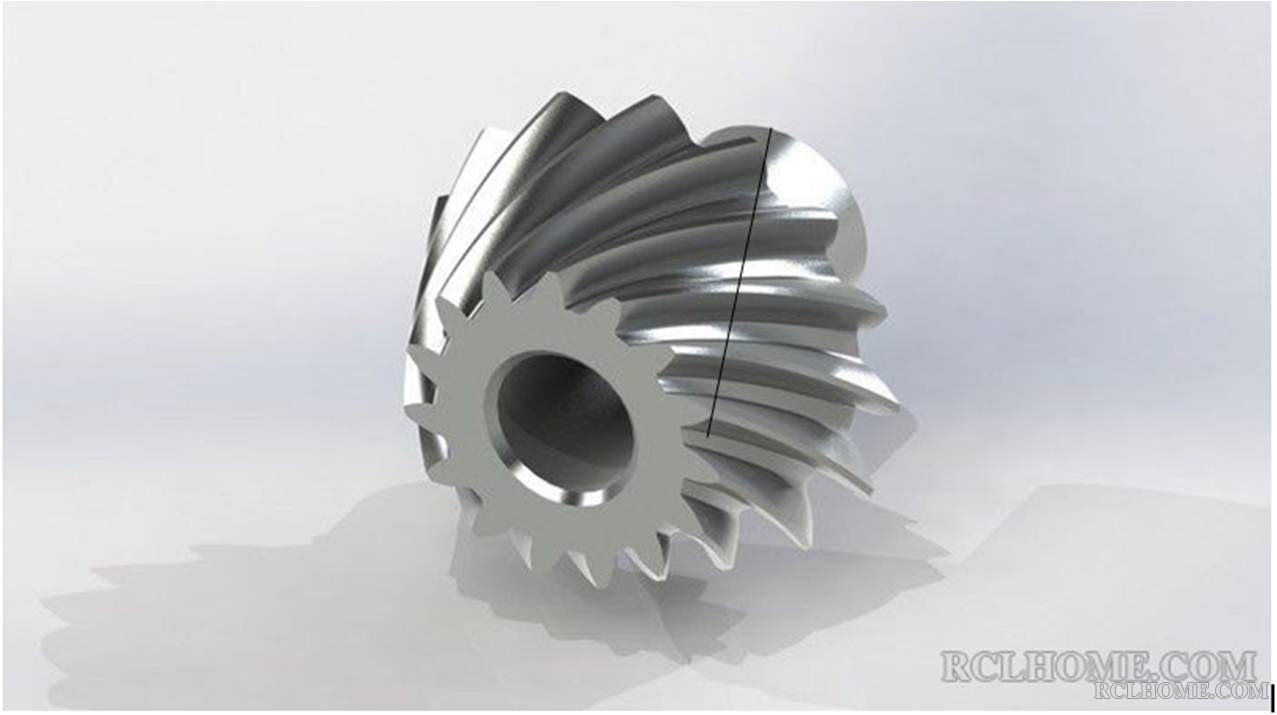

锥齿轮有效硬化层深度怎么测?具体怎么切样?

两种切法都可以:
1)切割面即检测面,中齿法向。
2)平行端面切割,测量后考虑压力角余弦系数。

按照图示方法切割,切出来的样块,只有中间那个齿可以用来测量。

是不是应该在1/2 齿宽的节圆面上测硬度和深度?
是的,另外要注意的是切割方向,垂直于中间那个齿的齿向方向,截面上看只有一个齿的左右两面是等边的,只能测量那个齿。
