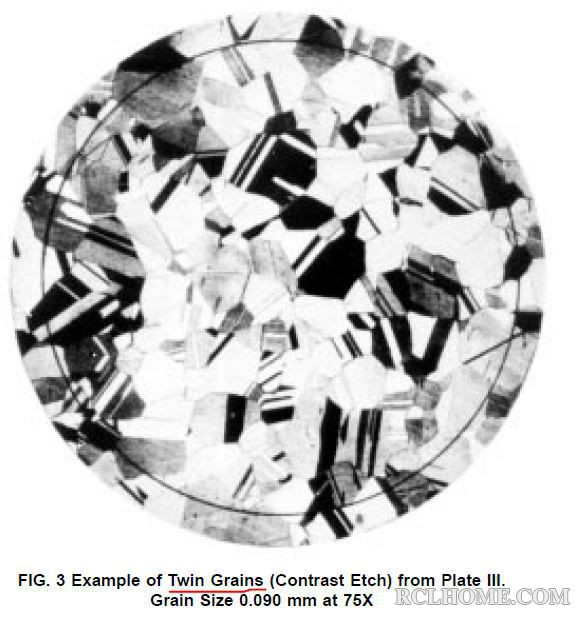

bimodal grain 可能不是指孪晶。ASTM E112有一段专门谈孪晶,并给出金相照片,用的词是 twin grains:
